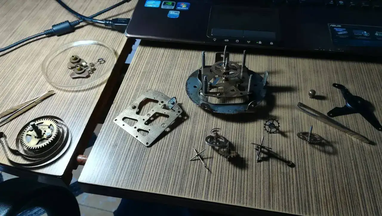

Buenas tardes, aprovechando estos días de cuarentena me he puesto a trastear con un viejo despertador de mi abuelo que ya hace años dejó de funcionar. Después de desmontar el mecanismo limpiar las piezas y volver a montar, veo que el problema parece que esté en el espiral del volante que está roto. El problema es que no sé como conseguir la pieza y por eso agradecería vuestro consejo.

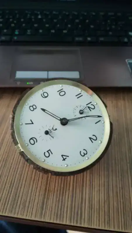

Aquí os dejo unas imagenes del reloj despertador que os comente. En la tercera imagen, se puede ver el tipo de espiral que es. donde podria conseguir esa pieza?

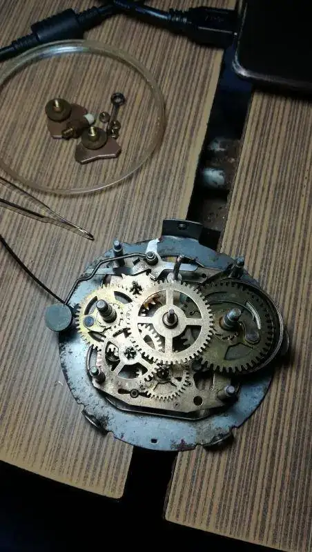

pudes poner una buena foto de esa espiral a ver si está roto
IMG_20200419_111957.webpAhí tienes espero vuestros consejos!

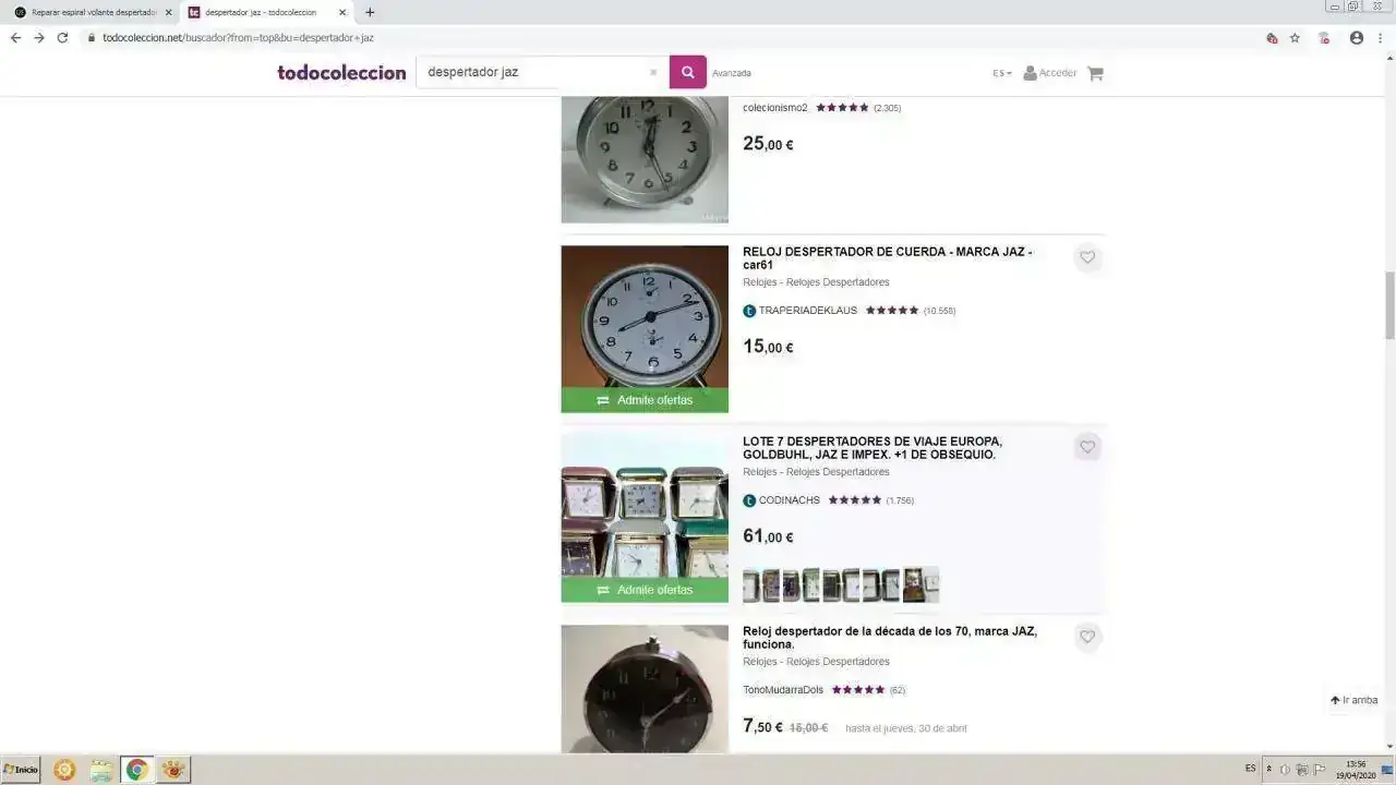

Si miras en TODOCOLECCION tienes muchos despertadoresJAF.webp JAZ que te pueden servir de donantes
Por la foto, no veo partida la espiral, por contra, la veo revirada.
En mi caso, intentaría enderezar la espiral y dejarla plana, abundando en paciencia, volvería a ser funcional.
Por You-Tube he visto tutoriales para enderezar y aplanar espirales, valiéndose de unas pinzas y un punzón.
Buenos días! Aunque ya ha pasado mucho tiempo, finalmente hice caso a el monje y me compré el despertador que aparece antes mencionado para piezas de repuesto, cambie el volante y a funcionar. Gracias por vuestra ayuda! La verdad que es un placer poder encontrar a gente con la que compartir esta afición. Un saludo!
