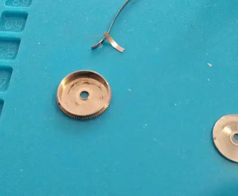

La cuestión es que compré hace un tiempo un lote de 6 calibres 2409 estropeados (el vendedor afirmaba que no sabía la causa) y estoy haciendo prácticas con ellos porque me salieron a unos 3 euros cada uno, por lo que veo casi todos tienen el muelle de carga roto y solo dos de ellos veo que les faltan algunas piezas,.

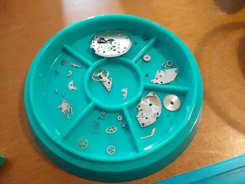

Hoy me he decidido por uno que parecía entero pero tenía pinta de haber visto dias mucho mejores, aquí lo tenéis desmontado y ya con las piezas limpias.... como no, el muelle roto por el "dobladillo"

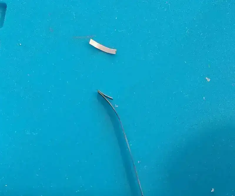

Siguiendo los consejos que encontré en este foro tan genial, he destemplado el medio centímetro final del muelle con un mechero, he vuelto a hacerle el "dobladillo" y he templado otra vez... como podéis imaginar esto no es un trabajo muy fino ni muy fiable... pero este calibre estaba bastante hecho polvo y al limpiar ha salido una cantidad de porquería de sus tripas increible.. algunas partes tienen algo de óxido y sin querer le he metido un viaje al muelle del volante, que no se como no se ha deformado (aun que no estoy seguro de que no lo ha hecho),
En fin, es para eso... para pruebas, como soy mecánico de coches estoy usando limpiador de frenos para las piezas, es algo parecido al alcohol, se evapora muy rápido sin dejar residuos, para engrasar y aceitar uso moebius 8000 y 8200, por lo visto sería mas óptimo usar alguno mas específico para según que partes... ya lo iré adquiriendo, como estoy practicando con piezas de desguace no me obsesiono mucho.
Aquí tenéis el muelle reparado:
Si, me ha quedado algo corto comparado con el otro... pero de momento engancha y no quiero cortar mas muelle. (decir que el barrilete con su muelle nuevos cuestan unos 6€ con lo que no vale la pena repararlo en un reloj que esté mas o menos en buen estado)

Hola a todos!! pues el condenado me ha tenido entretenido unas cuantas horas... el engrase me ha ido bien (le voy cogiendo el tranquillo) el montaje también, (ya no me dejo partes sin poner que requieren desmontar de nuevo), pero a la hora de la verdad no latía el puñetero... después de mucha lupa he visto que el ancora estaba con una rubí despegado casi colgando... no se que provocará una avería así, pero bueno a parte de eso creo que tiene el volante mal también (aun que de eso puede que sea yo el culpable) porque con la cuerda a tope no arrancaba y meneando un poco el calibre se ponía a latir unos pocos segundos.
Tengo que estar mucho mas atento a la hora de quitar y poner el volante, ya que si se te escapa el puente de las pinzas y se cae encima de la mesa se queda el volante encajado en el calibre y el puente colgando del muelle unos 2cm. y no creo que eso sea demasiado bueno!
En fin! alguno de los 6 tenía que estar cascado de verdad.... siendo sincero no pensaba que pudiera rescatar ninguno!
