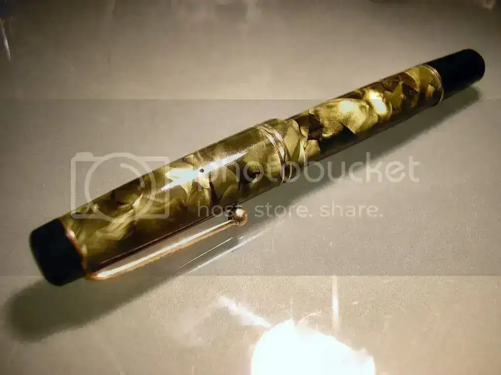

Cuando la estilográfica llegó presentaba un aspecto bastante bueno, excepto por el plumín que se encontraba doblado al igual que el clip, por lo demás una limpieza y un cambio de saco. No era necesario desmontar el sistema de llenado pero consideré oportuno una revisión de todos los elementos.

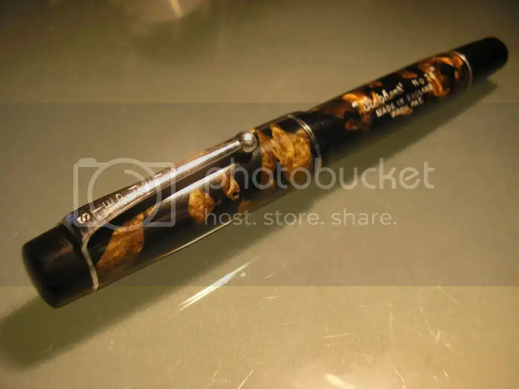

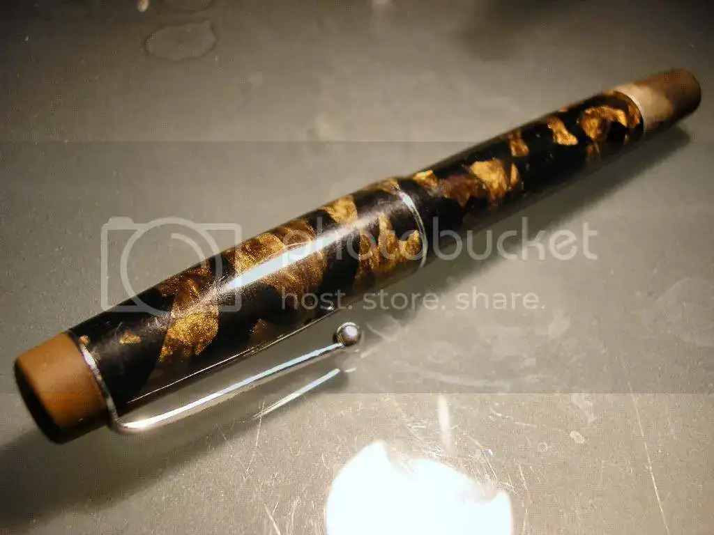

En esta foto se puede ver el estado inicial de la estilográfica

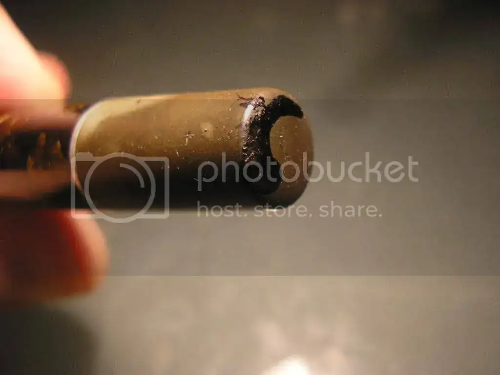

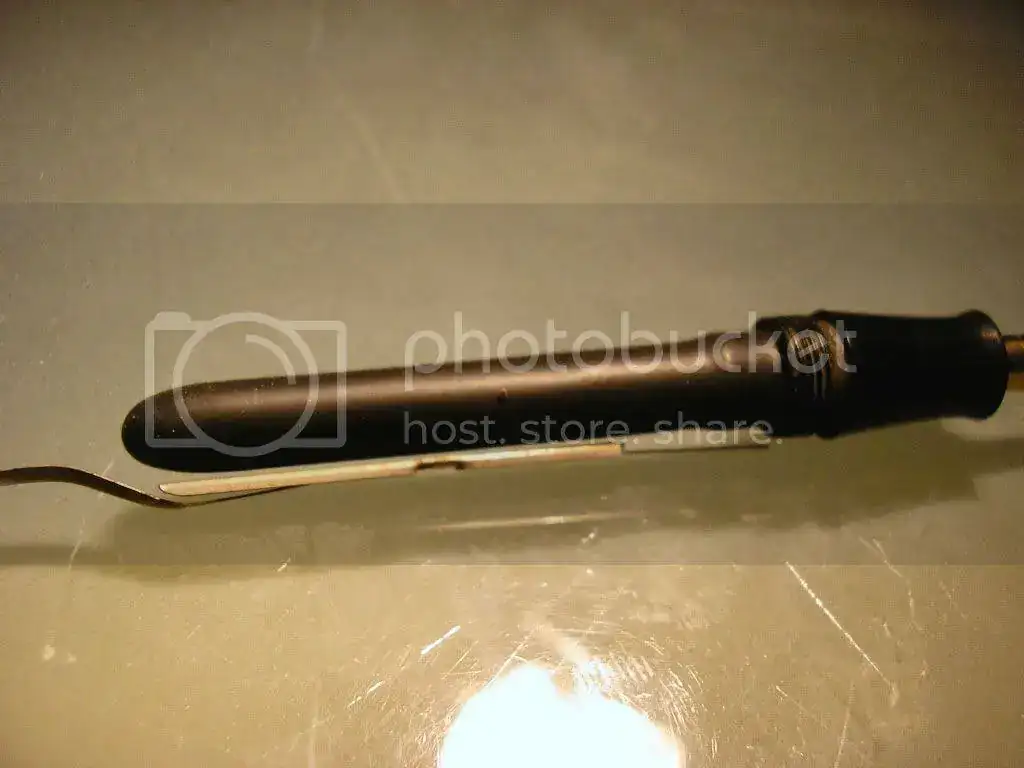

Aquí el culote de ebonita con tinta pegada y de un color amarillo parduzco

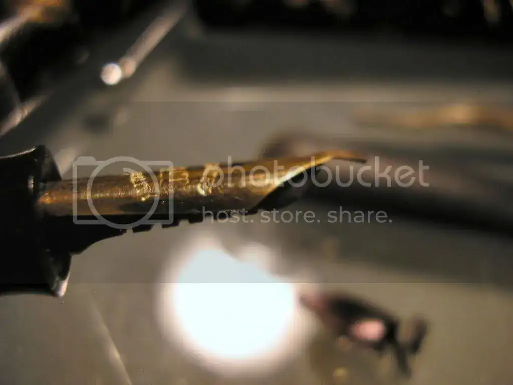

Detalle del plumín doblado

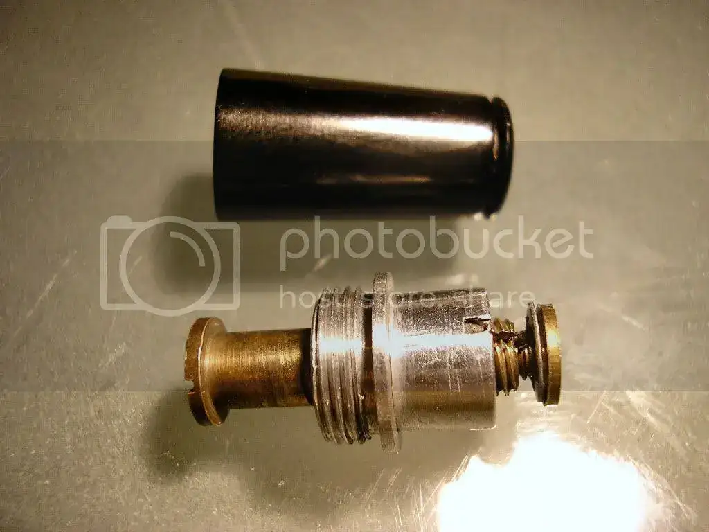

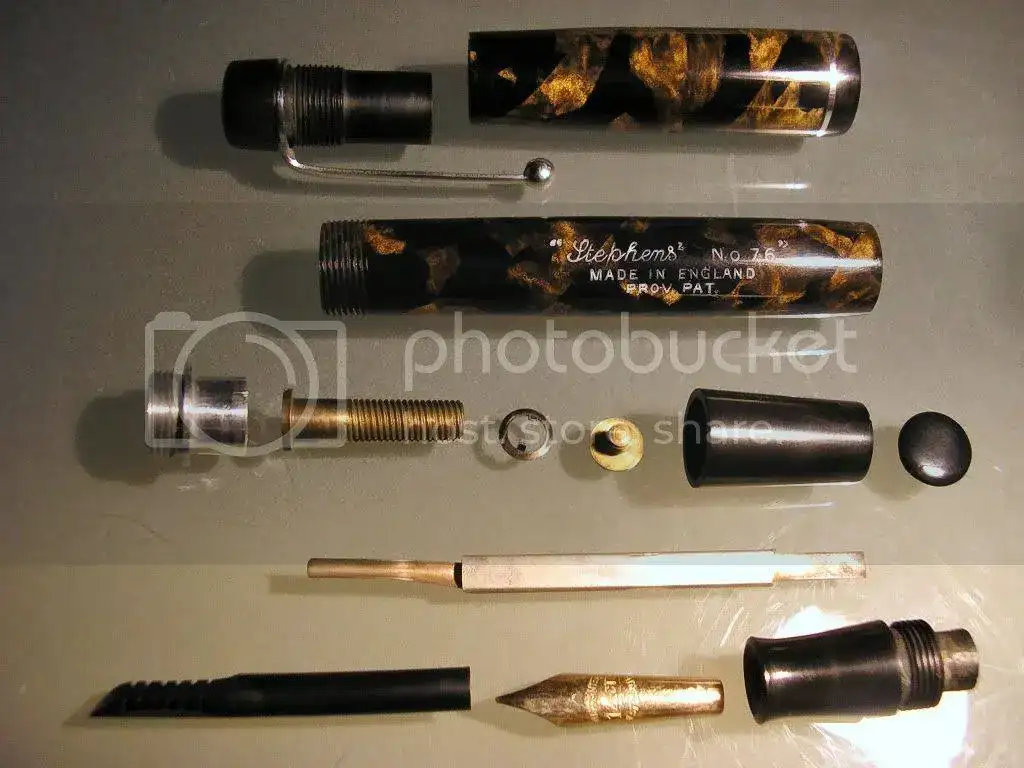

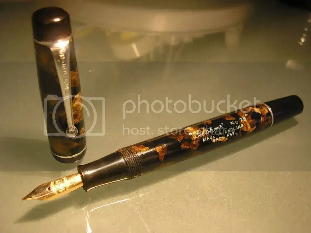

El despiece de la Stephens con todos los elementos limpios y con el plumín totalmente restaurado
En esta foto podemos ver un detalle del mecanismo montado

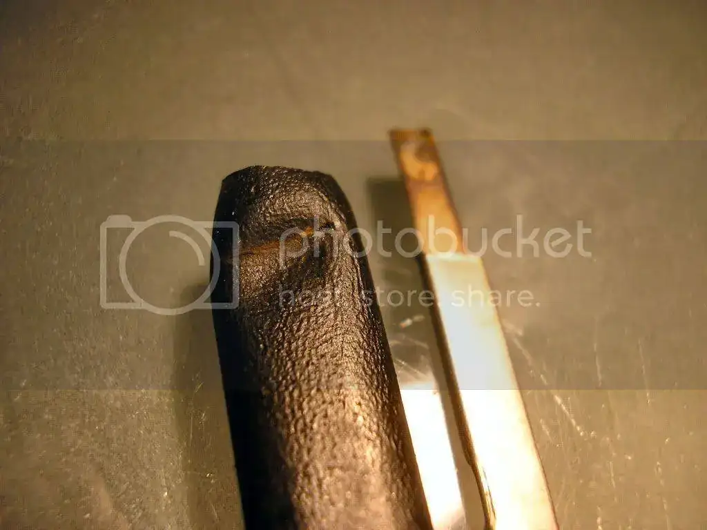

Obsevando el saco pude intuir lo que le pasó a la estilográfica, y es que la ballesta se cortó de una forma tosca sin tener la precaución de limar las rebabas metálicas que con el accionamiento del pulsador fue rompiendo el saco.
El saco de talla 18 se cortará con el recorrido que tenga la ballesta en este caso 50 milimetros

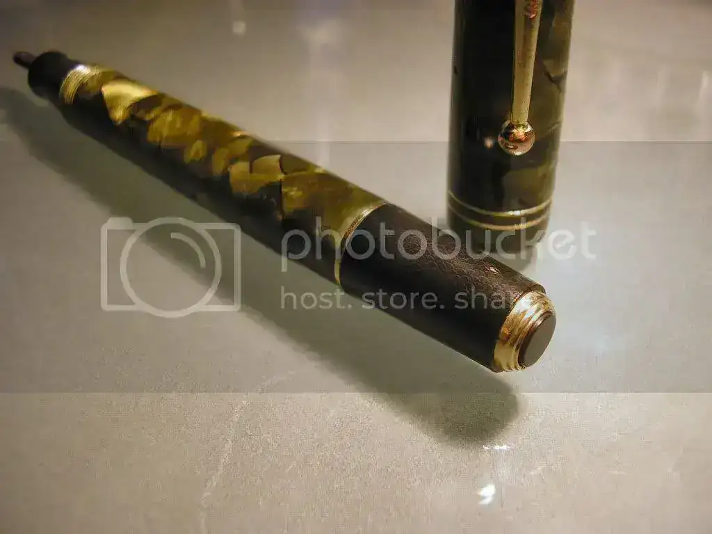

Una vez montada, pulída y abrillantada podemos observar la belleza de esta estilográfica

Por cierto, la palabra "PROV." que precede a la palabra "PATENTE" ¿Qué significa? ::Dbt::

Lo de "PROV." no lo tengo claro pero me da que es igual que en español PROVISIONAL, patente provisional. El clip ahora está en su sitio, sacar la testa de ebonita costó cabreo, sudor y lágrimas, hasta 3 en 1 le eché para ver si soltaba, al día siguiente salió.

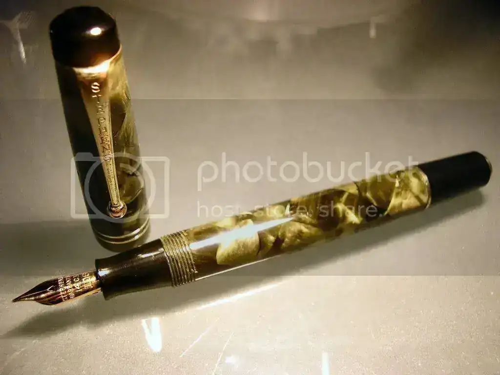

Rescato el hilo para mostraros otra Stephens que cayó en esta caso el modelo superior, el 106.
Las diferencias con el modelo anterior son: todos las partes metálicas chapadas en oro, culote de carga terminado con un aro y una joya, capuchón con dos aros y el plumín grabado con el número 106.
La terminación del culote en las 106 no siempre es el mismo pudiendose encontrar un culote simple como el de la 76.
