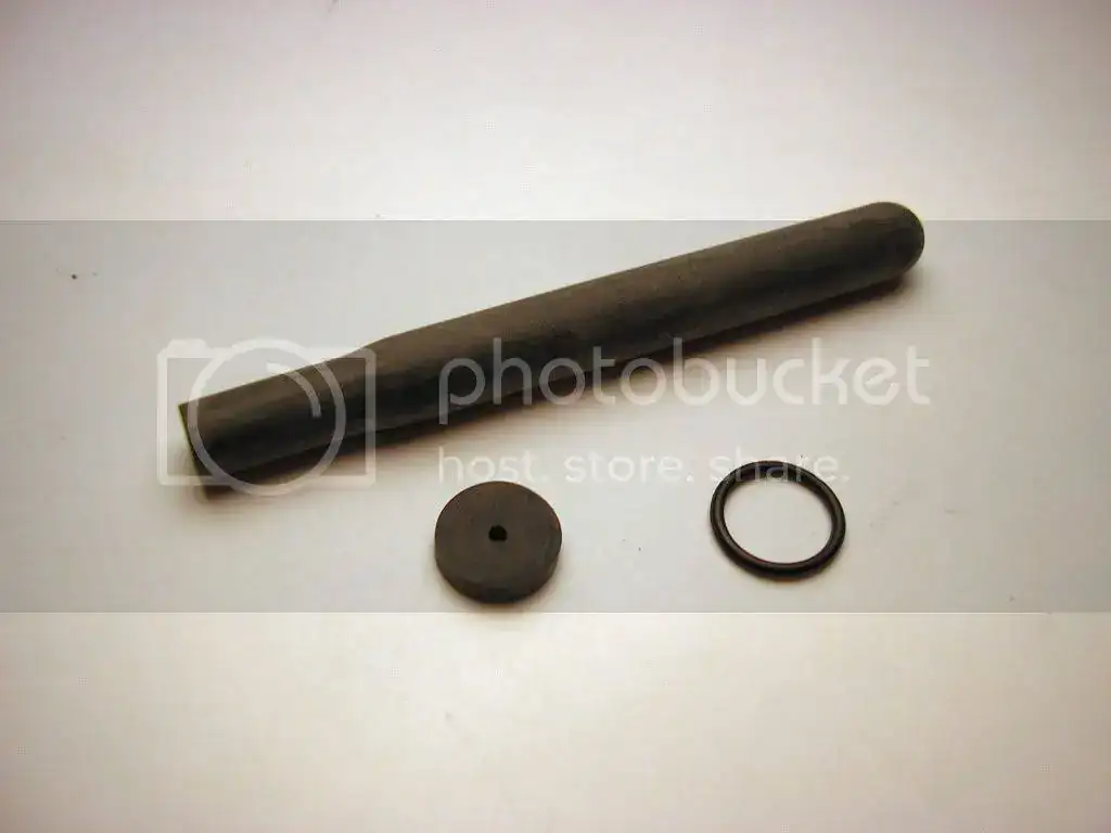

En 1959 Sheaffer crea la Pen For Men, una estilográfica de tamaño grande con un plumín incrustado, se hicieron varios modelos pero el más lujoso fue el V con capuchón chapado en oro y el culotte rematado con una placa dorada. El sistema de carga es el Snorkel ya tratado anteriormente aunque no comparte piezas puesto que las PFM V son mucho más gruesas.

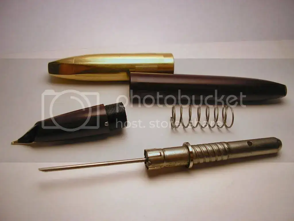

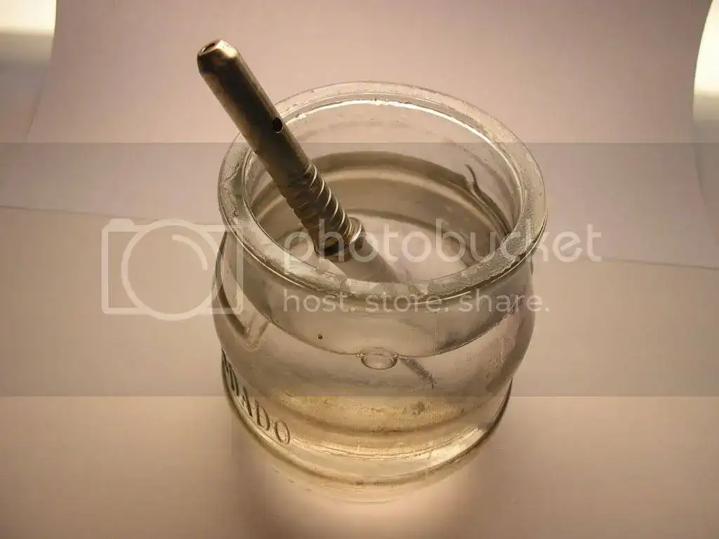

Para empezar con la reparación procedemos a sacar todas las piezas que salen desenroscando la boquilla esto nos dará acceso a todo el sistema Snorkel, el muelle, la boquilla y el cuerpo de la pluma.
El primer paso será desmontar el snorkel para acceder al saco y cambiarlo puesto que perdió su flexibilidad y está cristalizado, la forma de operar es primero quitando el tubito snorkel, muy delicado, hay que quitarlo tirando y esto se hace fácilmente calentando el soporte plástico para facilitar su salida. Yo lo remojo en agua caliente.

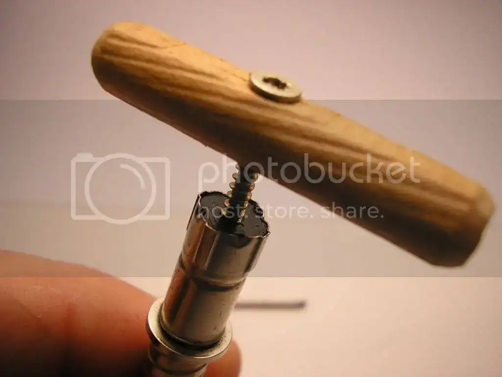

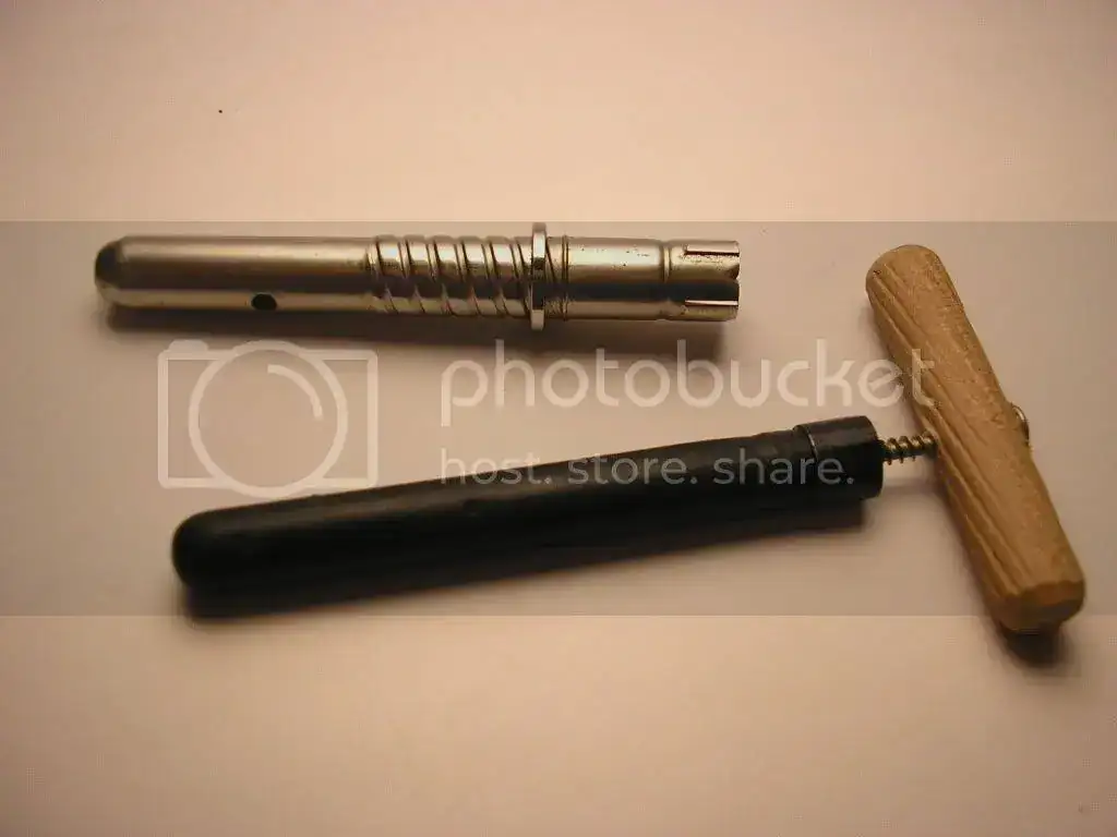

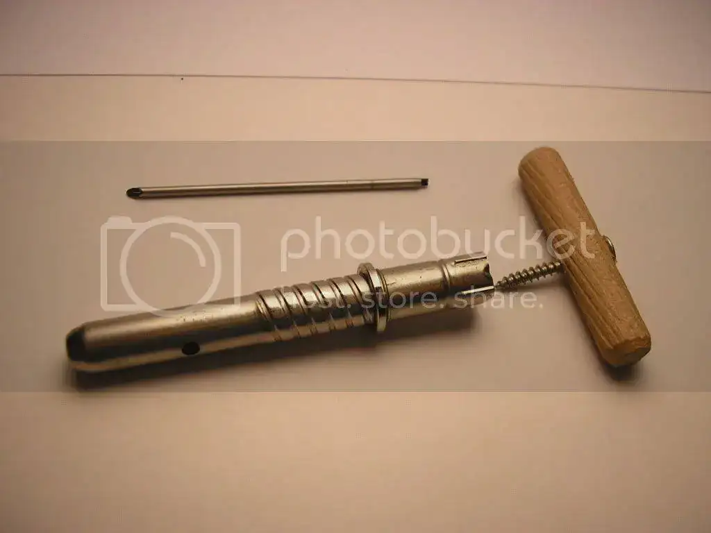

Una vez fuera queda sacar el soporte del saco, para ello utilizo una herramienta muy simple que consiste en un tornillo rosca madera puesto en un tubillón, se atornilla en el hueco del snorkel y se tira, si cuesta sacarlo se caliente como en el paso anterior.

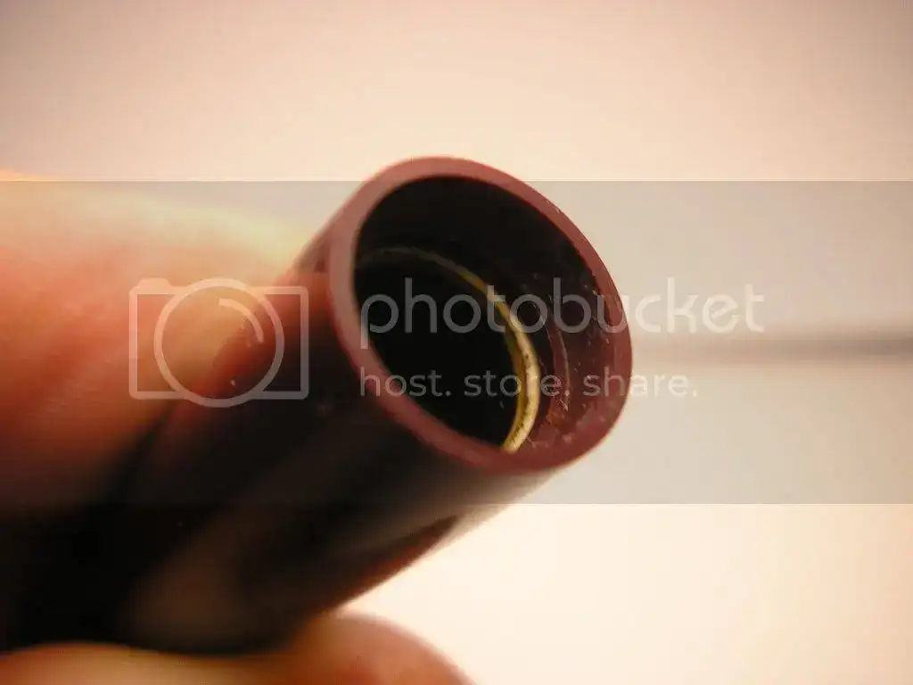

Continuamos con el cambio de la tórica del cuerpo para ello podemos utilizar la punta de un alfiler, saldrá con facilidad porque se endurecen y se rompen. Comprobamos que el agujerito del respiradero no está obturado si así fuera lo limpiamos con la punta del alfiler.

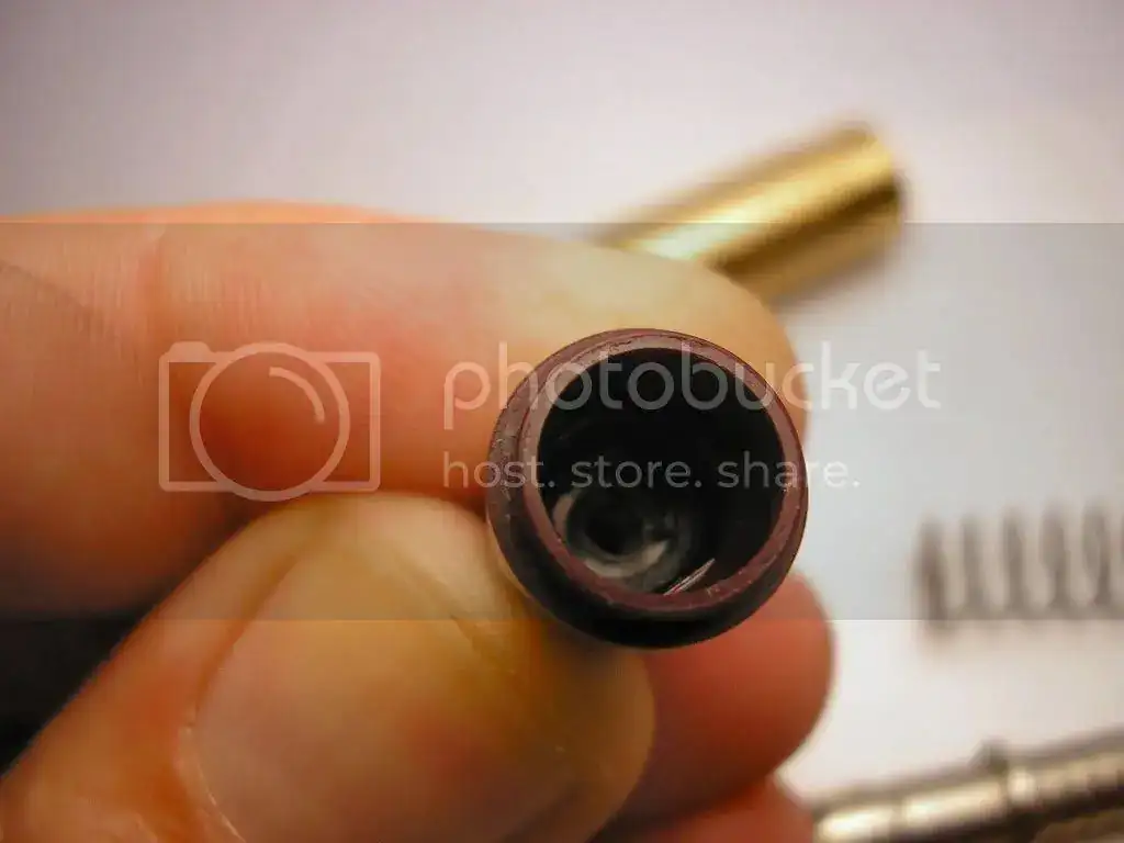

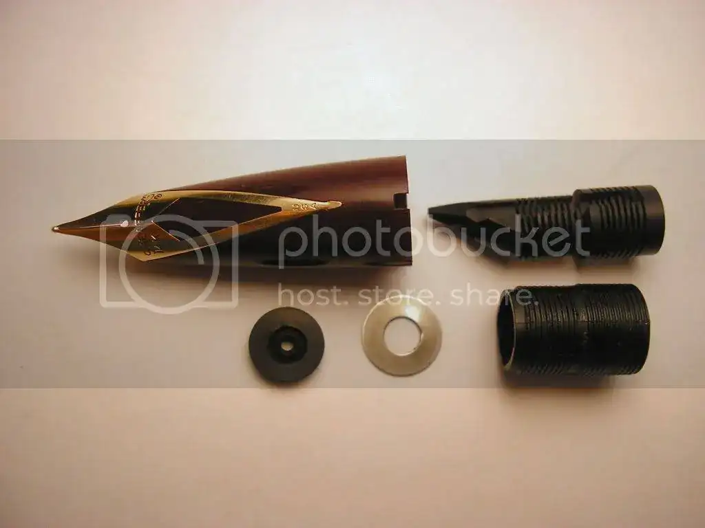

Ahora le toca el turno a la boquilla, ya tratada en otra ocasión, para desmontar procedemos a quitar el soporte roscado, si no saliera aplicamos calor una vez fuera tenemos acceso a la arandela metálica que sujeta la junta del snorkel y el alimentador.

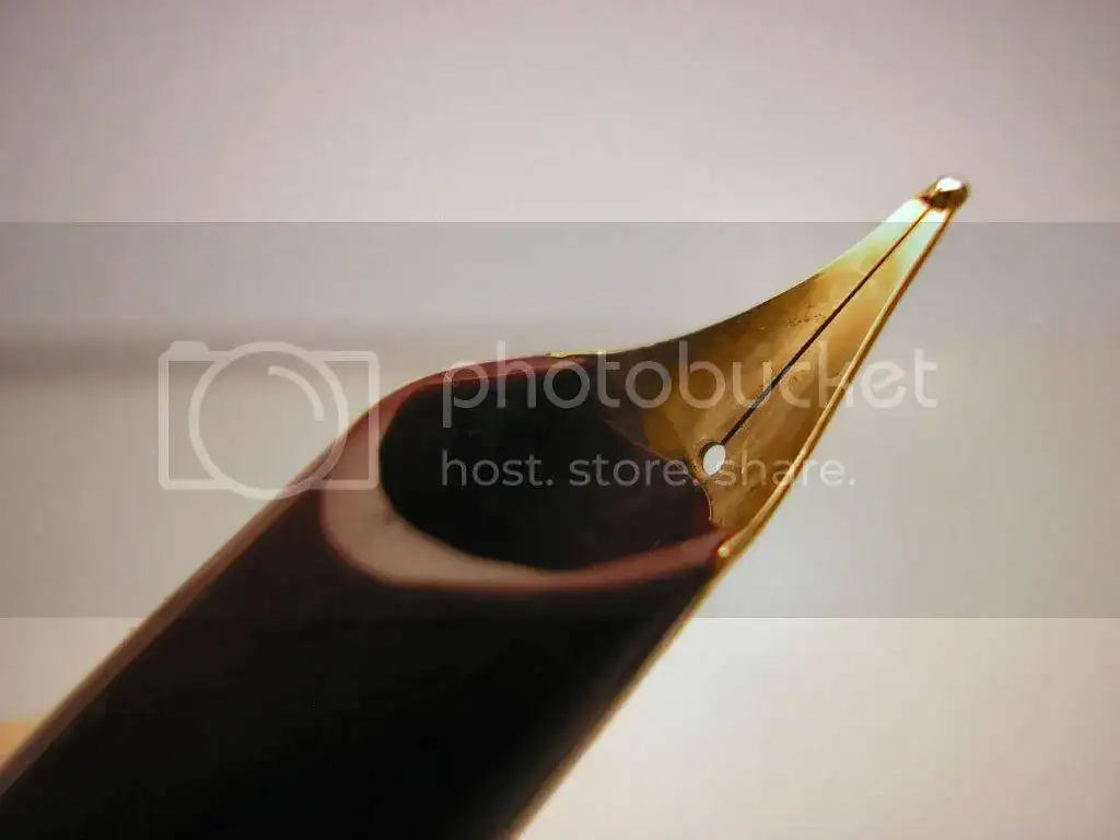

Limpiamos bien el conjunto sobre todo el alimentador y observamos el plumín por si hay que ajustar los gavilanes podemos ver que el plumín va totalmente incrustado a la boquilla plástica formando una única pieza. Volvemos a montar la boquilla con la nueva junta y listo.

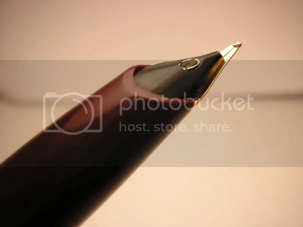

Con la boquilla ya montada procedemos a poner el tubito del snorkel tomando cuidado de que quede siempre alineado y a ras del alimentador, hacemos un primer montaje y vamos corrijiendo si no queda en su posición. Aplicamos grasa de silicona para facilitar el deslizado.

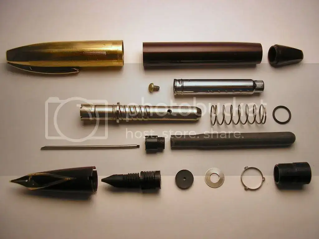

En la siguiente foto podemos ver el despieze casi completo de una Sheaffer PFM V (faltaría desmontar el capuchón)

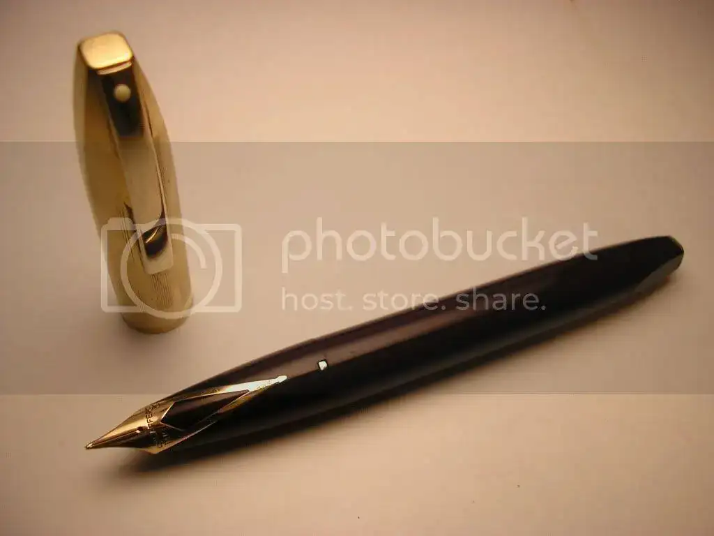

El resultado del trabajo​

Una manera ingeniosa la de sacar el soporte del saco, aunque supongo que hay que tener buenas manos para hacerlo, ya que podria hacer mayor el agujero donde va el snorkel y que el conjunto pierda estanqueidad. Yo lo saqué con un destornillador por la parte interior, aprovechando el agujero que tiene en el extremo la funda metálica.

genial.... el momento tornillo me ha molao... muy ingenioso...ya se como sacar el saco cristalizado de mi snorkel jaja

Gran trabajo, Serenite, y gran gesto contarnos cómo se hace con tan buenas fotos...esa pluma se ve en muy buen estado, ¿es punto B? :D
El punto de esta es un M, el B está muy cotizado sobre todo por aquí :D

Mi mayor pega con estas plumas es el montaje del snorkel. ¿Puedes describir la operación con más detalle? entiendo que con la pluma montada metes el tubo snorkel por el plumín hasta que queda al ras y bien orientado ¿es así?
¿No hay que sellr con nada el snorkel en el extremo interior? ¿no se sale la tinta?
tampoco me termina de gustar lo del tornillo por lo que dice RMP de posible ensanchamiento del agujero, pero se hace así...la semana pasada le vi a Julia hacerlo igual.
Hola
Para montar el tubo Snorkel mejor hazlo fuera, pruebas, y si no está en posición corrijes hasta enrasar con el alimentador, todas las pruebas tienes que hacerlas con la pluma montada y girando como si fueras a cargar la tinta, el tubo no hay que sellarlo va muy prieto en su alojamiento de caucho.
Tienes otra forma de hacer lo de sacar el soporte del saco y es operar por detras con un destornillador fino por el agujero de arriba de la funda metálica, ya lo comenté en la reparación de una snorkel, particularmente a mi me gusta mas el método comentado en la PFM V, para no ensanchar el agujero tienes que poner un tornillo fino no cualquiera te aseguro que no se ensancha, tampoco hay que roscarlo hasta el final sólo lo suficiente para que muerda bien y te permita tirar sin que se salga, lo de calentar es fundamental.
