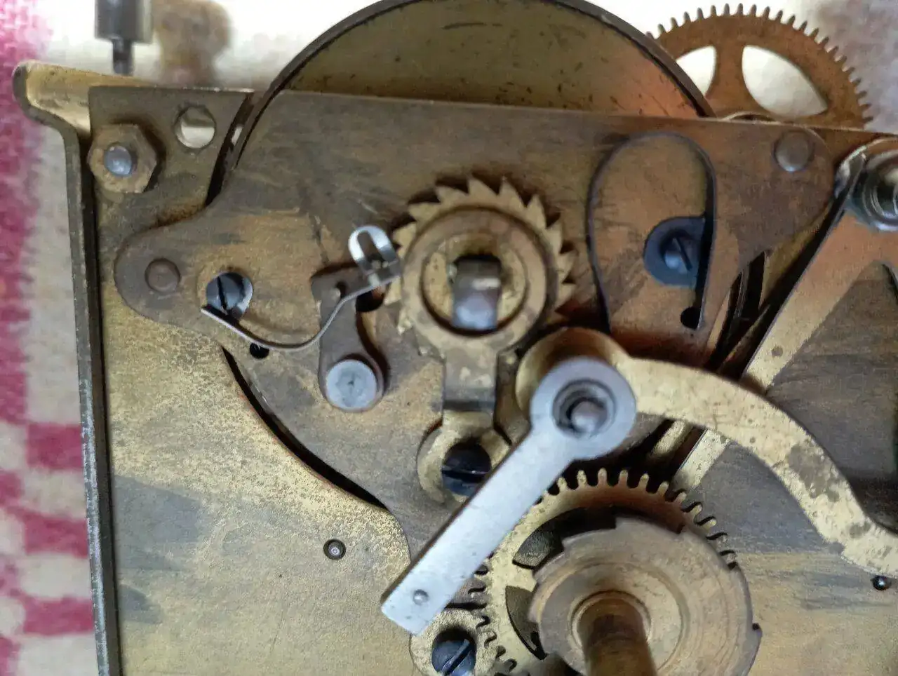

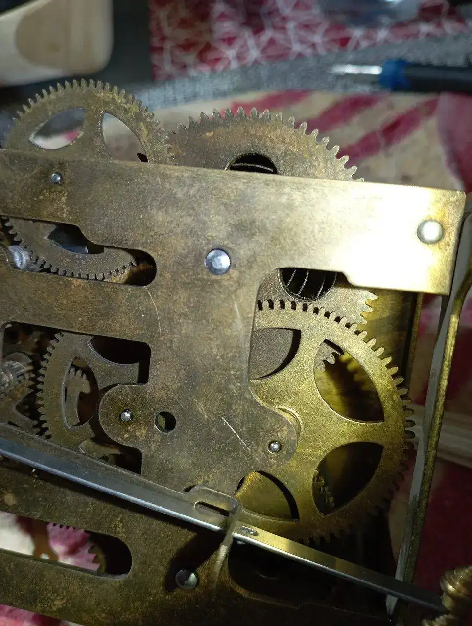

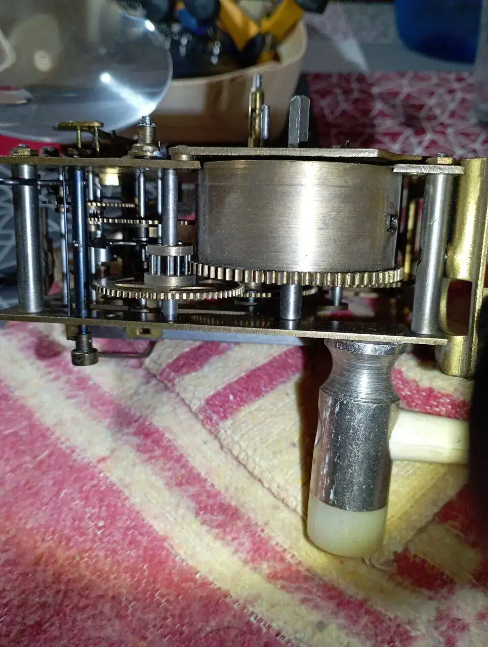

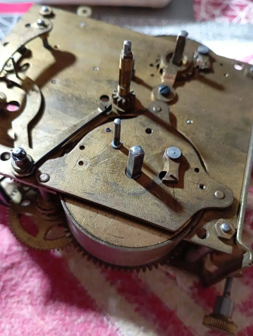

Estoy intentando reparar la cuerda de un reloj antiguo (era de la boda de mis abuelos), y me encuentro con un problema, para el que pido ayuda.
No veo la forma de sacar el tambor de la cuerda. Esta cubierto con una placa, anclada por tres puntos a la pared del movimiento, al parecer remachada.
El eje no sale, ni para un lado, ni para el otro.
Adjunto unas imágenes para que os hagáis una idea.

Efectivamente parece remachado y sin posibilidad de sacar solo el barrilete. Tendras que desmontar el reloj completamente, como se hace en la mayoría, solo unos pocos tienen la posiiblidad de poder quitar el barrilete sin tener que hacer un demsontaje completo.
En la mayoria de relojes, esa pieza que ves remachada , en realidad no existe, la pletina completa rectangular ocupa todo ese espacio.
