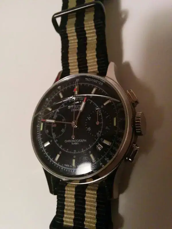

Hola a todos,
Hace ya varios años que os sigo y en este tiempo he comprado algunos relojes rusos. Básicamente tengo un poljot strela negro y un vostok amphibia. Estoy esperando un komandiskie 24 horas de zenitar.
La semana pasada tuve un problema con el strela (la verdad es que me gusta mucho y lo suelo llevar normalmente). Sin haber notado darle un golpe ni nada parecido de repente cuando miraba la hora le vi una linea de retira que cruza la esfera. Ni idea de como se ha podido hacer.
Queria preguntaros que podría hacer para repararlo. ¿Conocéis alguna relojería donde pudiera enviarla para reparar? ¿O tendría que recurrir al servicio técnico?
El reloj no tiene ningún problema adicional. El movimiento funciona perfectamente. Os pongo una foto para que juzguéis si podría repararlo en España.
Saludos y gracias por vuestra ayuda por adelantado

Ver el archivos adjunto 276527

Algún cambio de temperatura repentino tal vez?

Gracias por la ayuda. Voy a escribirle a JuanRa a ver si puede ayudarme. El movimiento es un 3133.
Podría haber sido un cambio de temperatura pero no exagerado. Pienso que debería haber alguna tensión en el cristal y con un golpecillo mal dado, pues se ha partido por la mitad.

si necesita solo el cristal lo puedes pedir a julian kampmann de poljot24.de, sus precios son muy razonables
Si sólo es el cristal no tienes problema, se consiguen con cierta facilidad, ojalá no sea nada más.

Mañana sale para el norte a ver si JuanRa lo repara. Es solo el cristal seguro porque como os comento no se llevo ninguna golpe. Me lo puse por la mañana y al mirar la hora sobre el mediodía vi la marca.
Este reloj lo aprecio bastante. Si fuera otro quizás lo podría intentar reparar pero mi vista ya no es buena y soy un poco manazas.
