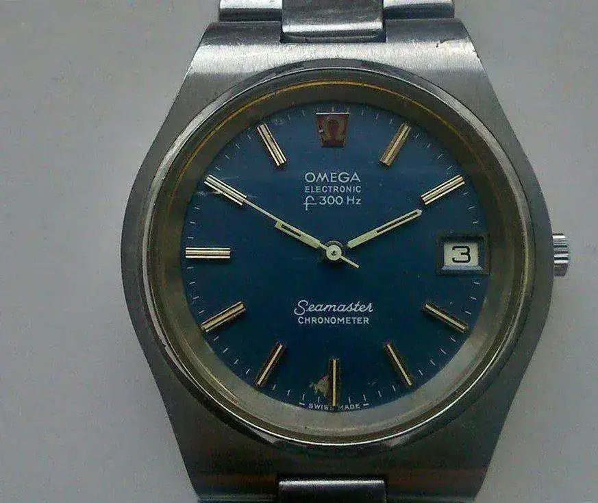

Buenos días a todos,
¿podría alguien indicarme si es posible reparar o en su caso sustituir el movimiento de este reloj en Barcelona o Madrid (España) que no sea en SAT oficial?
Muchas gracias

...Eh...sabiendo la averia de uno y otro, pero es una loteria (esta en España)
Esta es la solución para este tipo de piezas... Es un coste alto, pero no comparable a entregar la pieza en joyería y que viaje a Suiza. El calibre en cuestión es el Mosaba esa 9162.
Si, este es el modelo es un Mosaba 9162 para Zenith (plaquita personalizada incrustada en el calibre), una vez reparado no es difícil la sustitución de la plaquita del Omega en lugar de la de Zenith... Es el mismo calibre. De todas formas, si ha de quedar perfectamente reparado, el profesional que lo revise debe conocer a la perfección los ajustes de este tipo de calibres resonadores (Accutron y Mosaba) que implican un aprendizaje concreto y un instrumental dedicado (óptico y de ajuste con galgas)... No cualquiera puede reparar correctamente estos calibres.
Estos Tuning Fork son una delicia de verlos y usarlos . Tengo uno un poco parecido al que muestras y aunque funcionaba perfectamente decidí desarrmarlo totalmente para limpieza y aceitado , no sin antes pedir consejos a don Joaquim que gentilmante me los dio , ya que nunca antes tuve algun tipo de contacto con estos calibres . Al final salio todo bien y el Omega esta funcionando como un campeón , regule su marcha y esta en un segundo dia . Espero que tengas suerte con el tuyo . Un saludo
