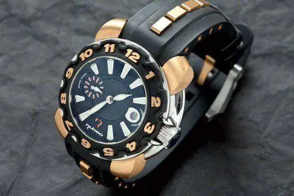

Mi suegro, coleccionista de relojes, pudiente y un poco hortera (es mucho de relojes de oro y bisel de diamantes), me regaló el año pasado un Nubeo Jellyfish que tenía por ahí:
A mi no me gusta mucho y es difícil de encontrar una ocasión apropiada para usar semejante bicho...pero a caballo regalado...
El caso es que no le funciona el fechador y como no me gusta llevar los relojes con la fecha mal, pues me gustaría llevarlo a arreglar.
Por lo que he leído, esta marca ya ni existe (no me extraña con los precios que se gastaba...), por lo que ni SAT ni leches...
Me podríais recomendar algún relojero de confianza aquí en Madrid que me lo pueda arreglar? Cuánto saldría la reparación más o menos?
Lleva maquinaria Valjoux 7750 creo...
