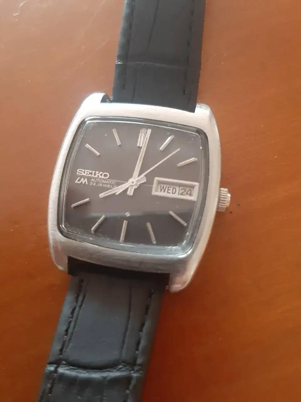

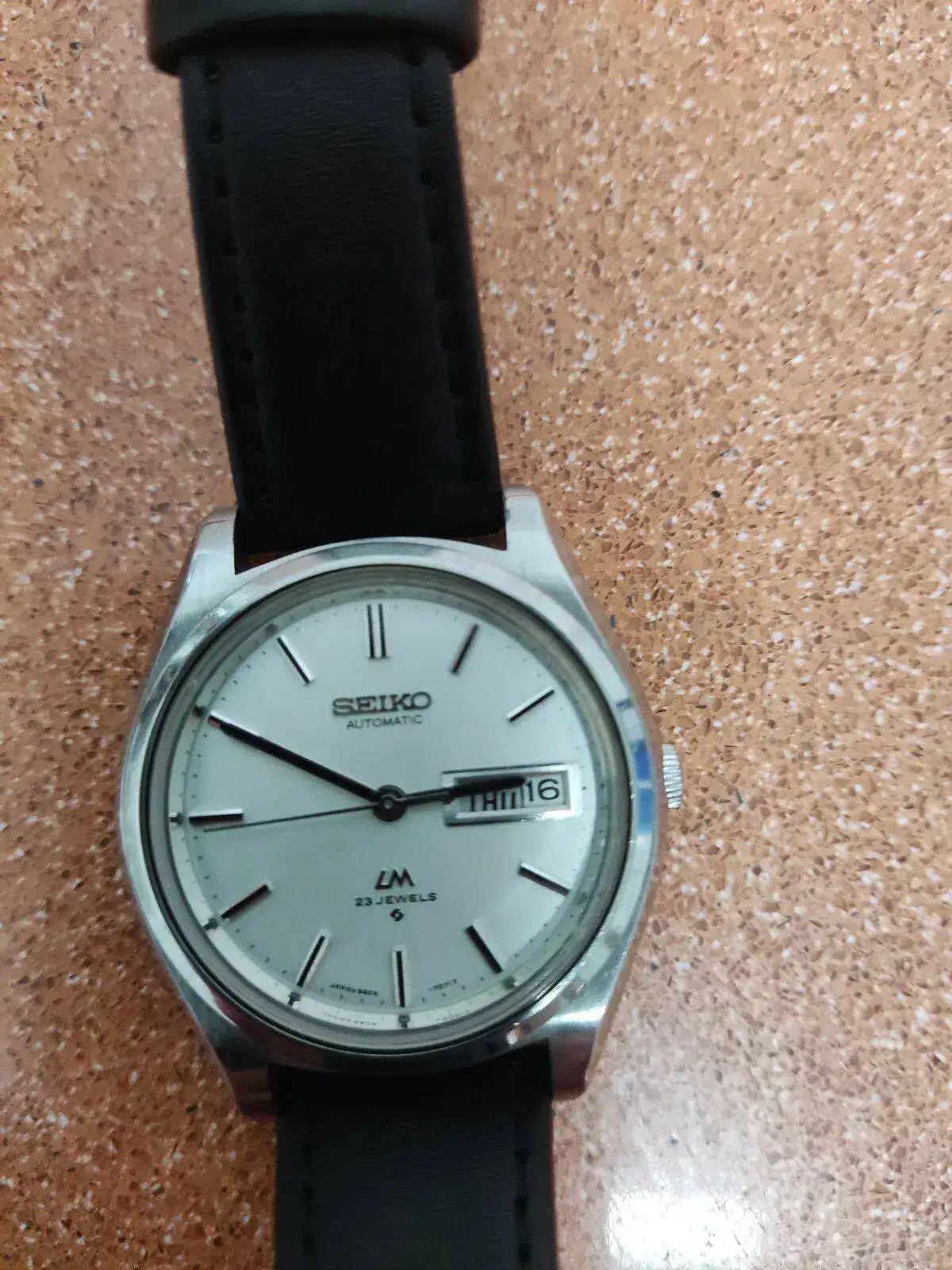

Lo he llevado a la relojería de ECI y me han dicho que no encuentran las piezas de recambio. No le funciona el cambio rápidode fechas/día de la semana pero al paso de las 24 horas, cambian perfectamente. Soy de Sevilla.
Qué puedo hacer?
Dónde me lo pueden revisar?
Gracias de antemano y un saludo.

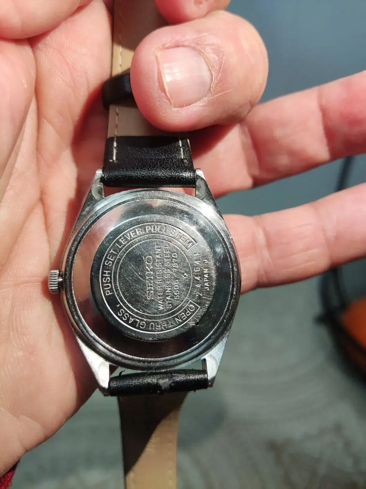

Unas fotos del reloj y de la trasera para identificar el calibre ayudaría a buscar un donante.
Reacciones: Kekakito
Creo que es un movimiento 5606 de seiko
    66,2 KB · Visitas: 118
    44 KB · Visitas: 117

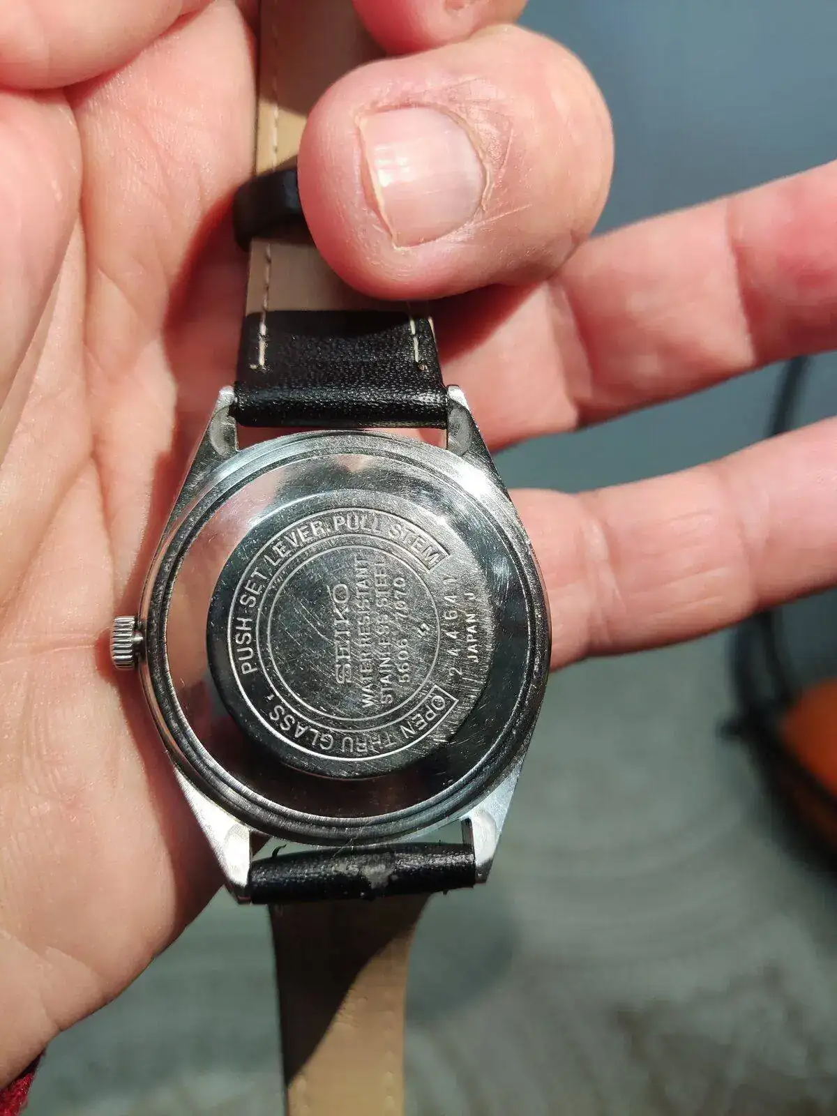

Efectivamente la máquina es 5606-7070. Según me comentan, falla el conector del fechador.
Mañana pondré unas fotos de la trasera. No lo puedo abrir pues no tengo la herramienta necesaria.

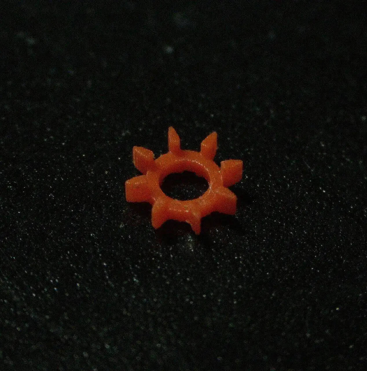

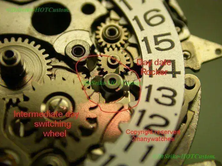

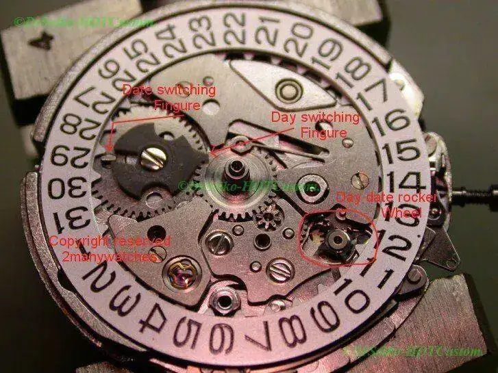

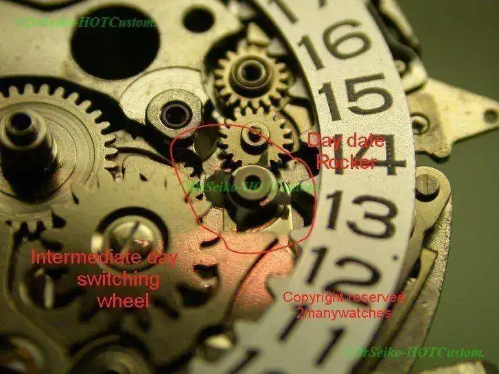

Ese es un fallo muy común de ese calibre. Tiene una rueda de plástico con cuatro dientes, y ese plástico con el tiempo se degrada y deja de funcionar- Obviamente esa rueda ya no se fabrica, y aunque encontrases un repuesto NOS la degradación de la nueva pieza sería similar, por lo que podría no funcionar o dejar de hacerlo en el corto plazo.
La única solución que yo conozco (y si, la he puesto en práctica) es comprar e instalar una reproducción de esa pieza que fabrica un relojero de Australia, es una reproducción hecha en metal, por lo que no tiene el problema de la degradación. La instalación no es fácil y requiere herramientas que no tengo, por lo que lo llevé a un buen relojero para que la cambiase y le deje unos videos explicando el proceso (te los adjunto por si quieres hablar con algún relojero). Fue caro, y eso que tuve suerte y me mantuvo un precio que me había dado de palabra pensando que el trabajo sería menos complicado.
Este es el problema:
Y esta la solución:
Reacciones: Domimc, Jordim, Ph200 y 2 más

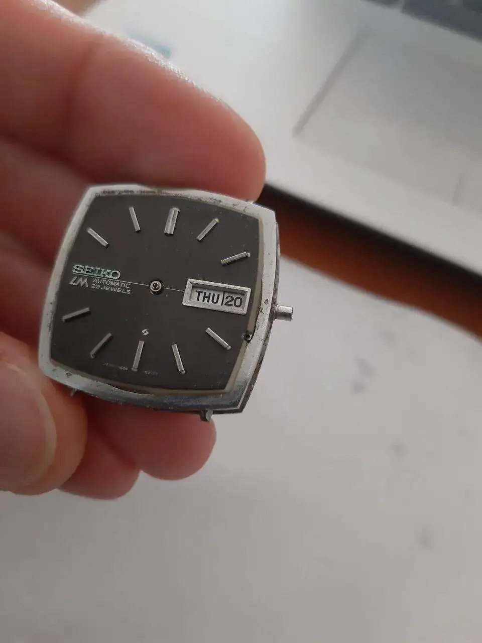

Adjunto fotos y agradezco al compañero el interés. Esta tarde visitó al relojero y le mostraré los vídeos.

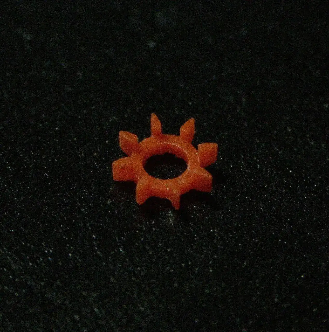

Recientemente me he encontrado con ese mismo problema. Es una avería muy frecuente en el 5606, por lo que no hay recambios en el mercado. El problema es que la pieza de plástico que tiene las cuatro levas que te indica ismabel en la foto, se raja y se queda loca. En mi caso no he visto que el plástico estuviera degradado, simplemente que el envolvente es demasiado fino. Gran error de Seiko por intentar abaratar costes. Yo lo he solucionado con cianocrilato aplicado con la punta de un alfiler, pero es una operación de microcirugía, ya que corres el riesgo de gripar todo el conjunto. Lo tengo funcionando perfectamente, y creo que haciendo el cambio rápido de fecha con cuidado, me durará toda la vida. Te lo comento como opción, pero me parece una alternativa mejor la del relojero australiano, aunque como te han comentado tienes que encontrar a un relojero que te lo haga, porque hay que desmontar el conjunto, quitando los remaches y volviendo a remachar, y estamos hablando de una micropieza. Otra opción sería buscar un movimiento donante, al que le funcione el pase rápido.

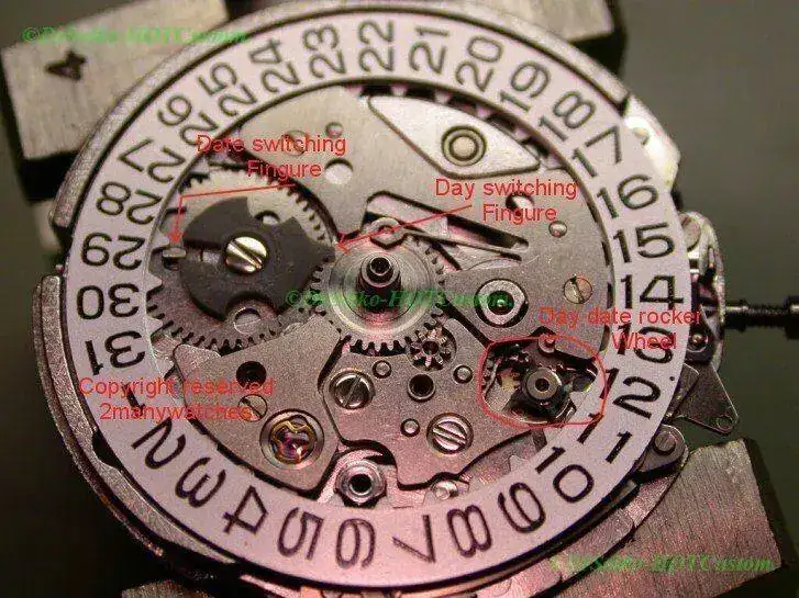

Y esta la solución:
bastante instructivo el video, no conocia el método

Resulta que he adquirido un Seiko 5606 y he estado recopilando información del tipo de calibre, etc. Necesita mantenimiento y tiene la misma falla que comentáis del pase rápido calendario, así que conforme lo vaya desmontando miraré porque no funciona.
De momento tenia una tonelada de suciedad al abrir la caja monobloc, me gustaría que solo fuera sucidad lo que provoca el fallo, pero me temo que será alguna rueda de plástico degradada o rota.
Gracias por los videos, son una fuente de información única.
Hola:
Me he quedado encallado para sacar el calibre de la caja. He sacado tija y agujas, pero al hacer palanca en la bata de plástico entre esfera y caja se queda enganchado. Me da miedo forzar.
Os pido vuestras indicaciones, muchas gracias.
Hola:

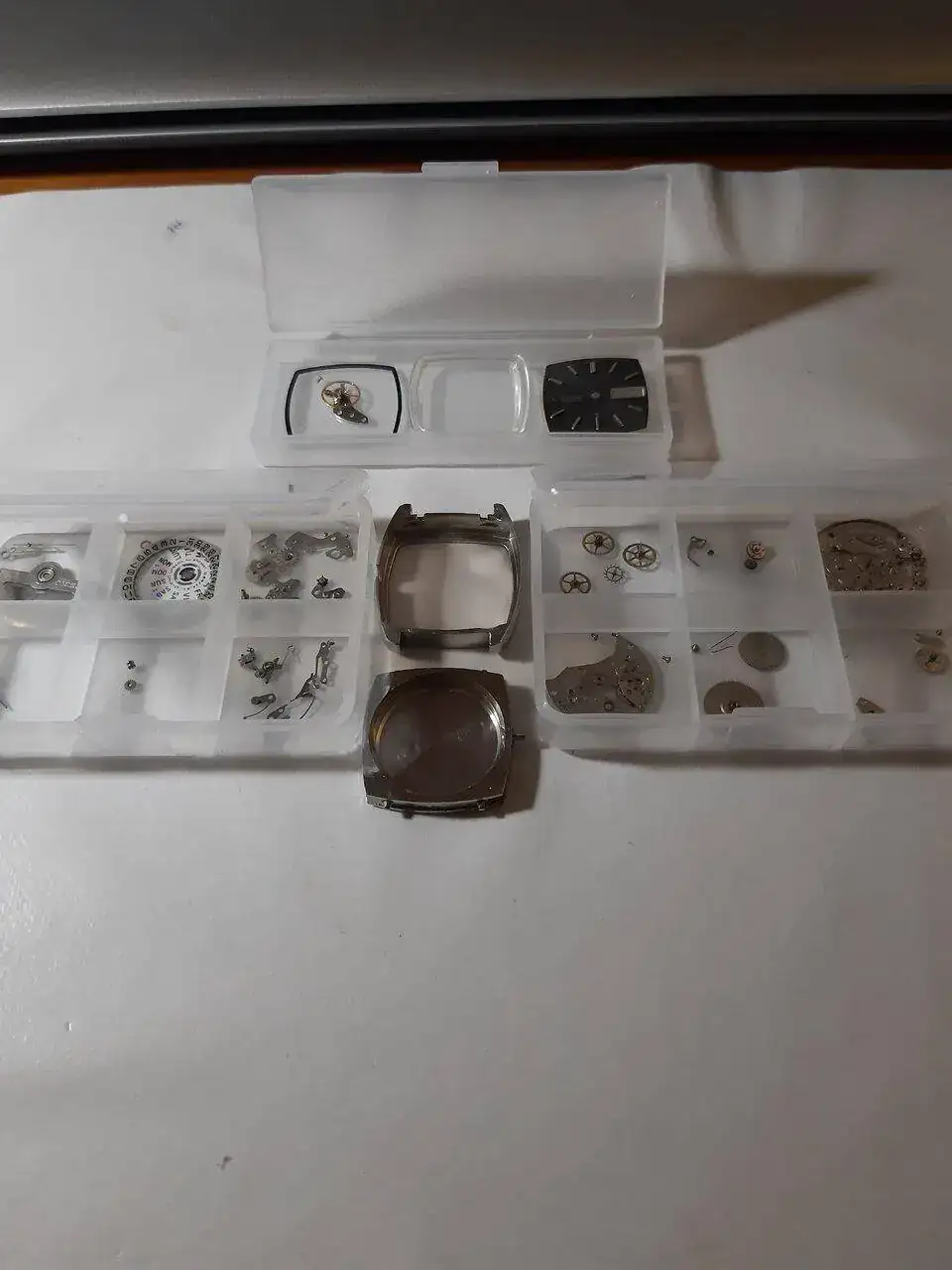

Permitidme que continue en este hilo para no repetir tema, lo he desmontado, lo peor ha sido extraer el calibre, estaba enganchado. Y efectivamente tiene la arandela de plástico de 4 puntas del pase rápido partida, de manera que no hace fuerza en su eje. También tenía restos de pegamento en ella, por lo que deduzco que fue reparada anteriormente ya.
Pues seguimos con la aventura, queda limpieza y montaje (lo difícil).

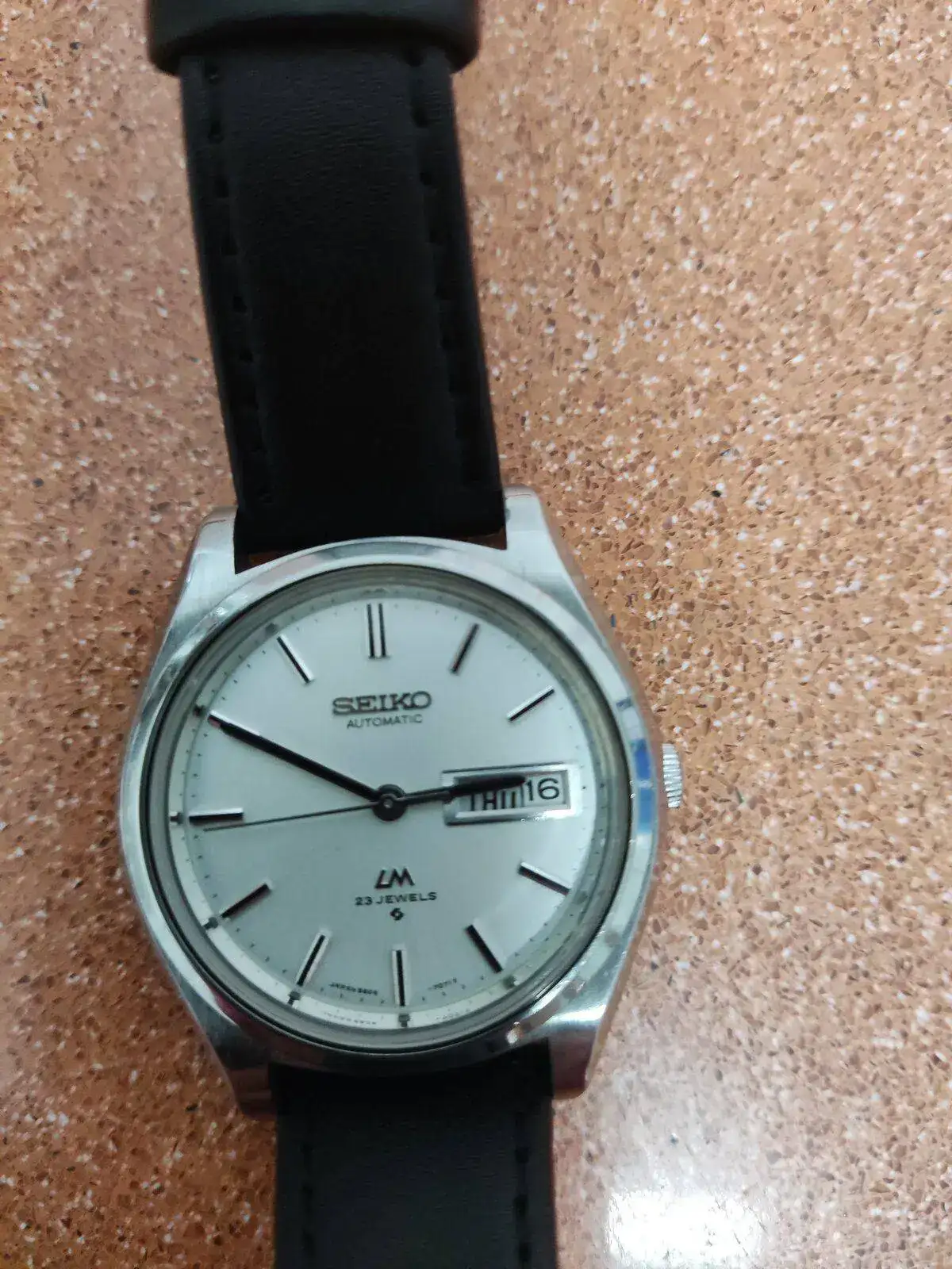

En mi caso, lo he solucionado con el método de Kikemorgan (con loctite tipo gel) justo en el punto de la grieta.
De momento tengo el reloj montado y funciona el pase rápido, espero que dure mucho...si no, siempre se puede repetir la operación.

Hola:
Pues aquí lo tenemos ya terminado.
Funcionando y con el pase rápido también.
