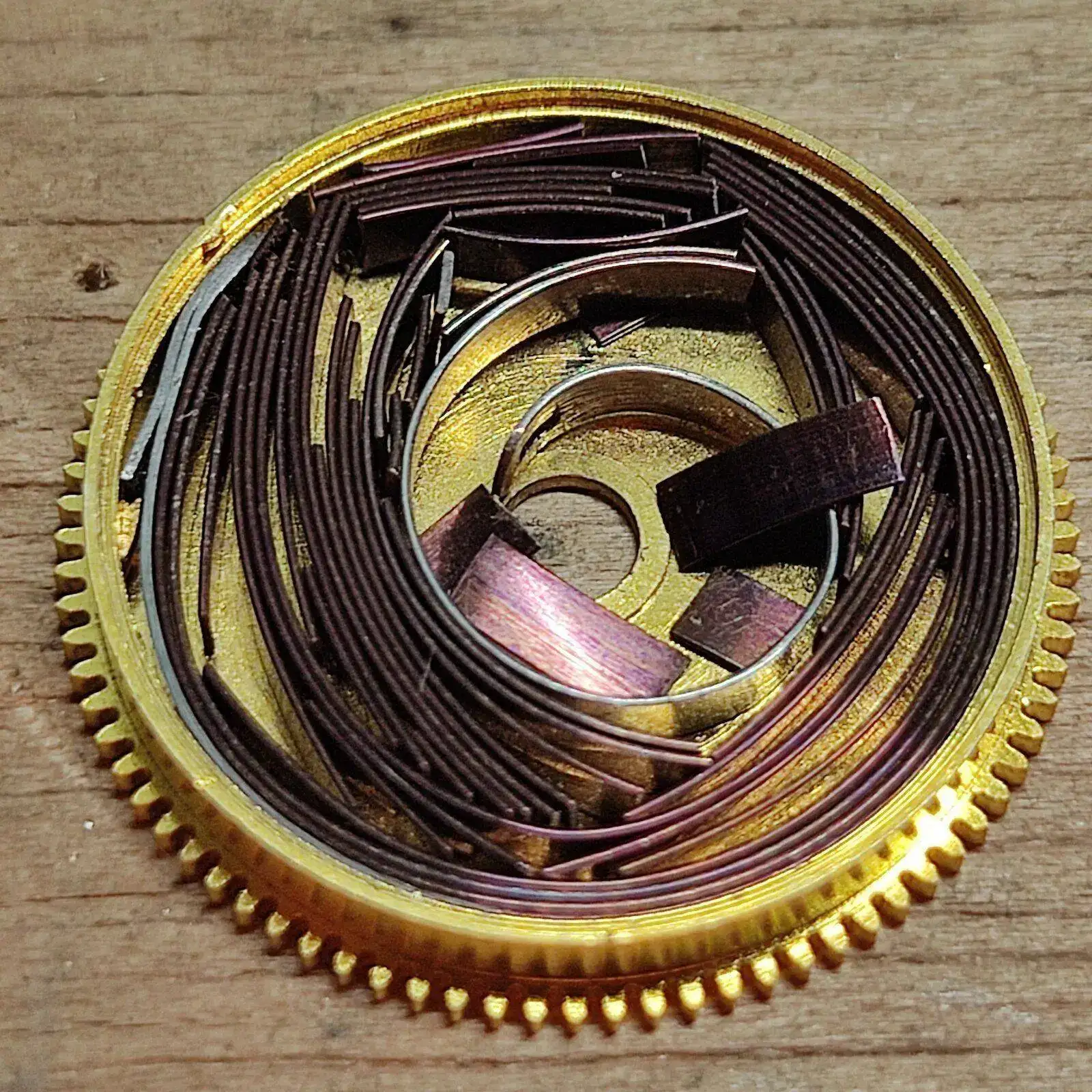

Lo segundo fue darle cuerda, y ahi empezaron los problemas, ya que a las pocas vueltas el muelle saltaba, indicativo de que estaba roto. Pero roto, roto :laughing1:
Estos suele suceder en muelles reales nuevos que estan pasados y al darles cuerda por primera vez estallan en mil pedazos.

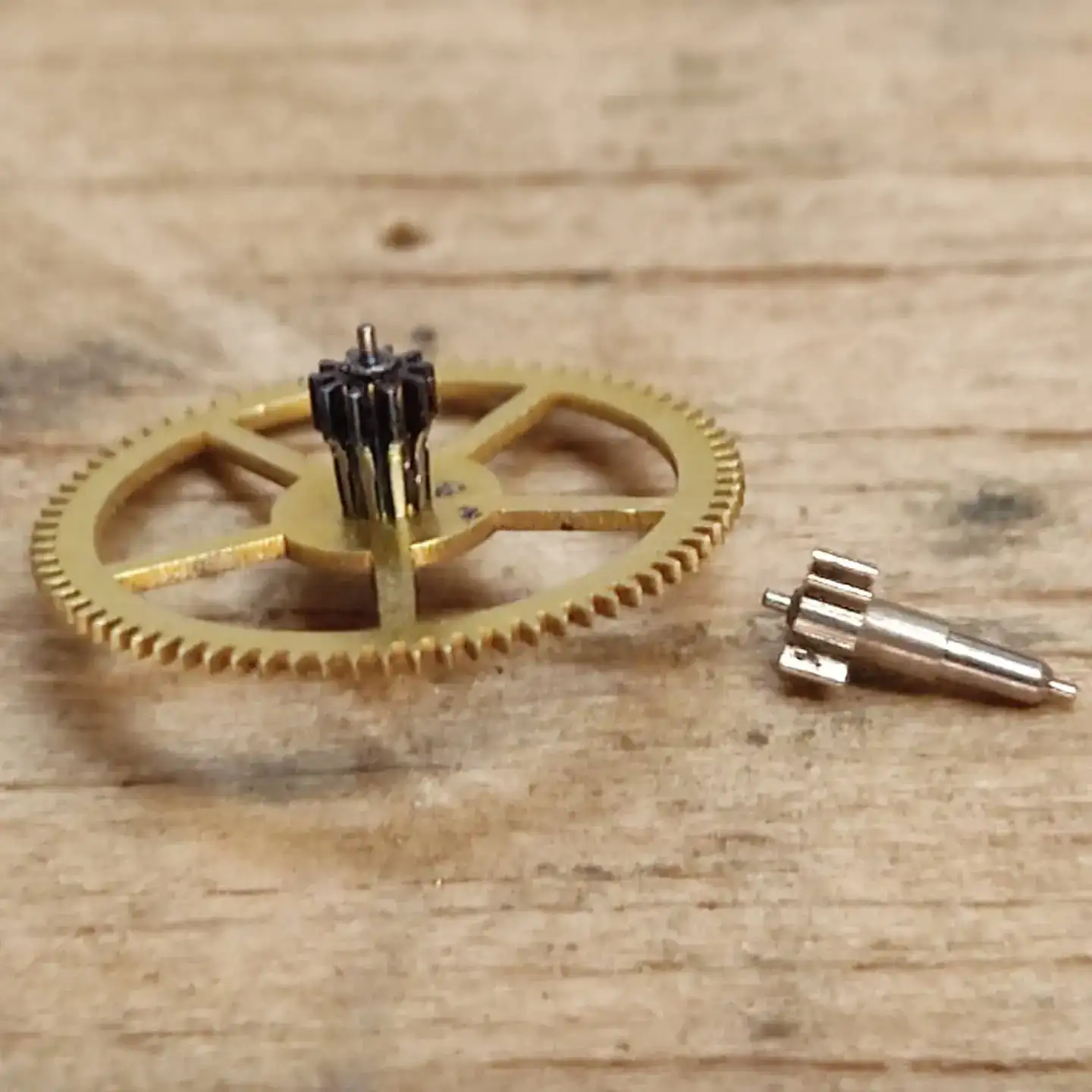

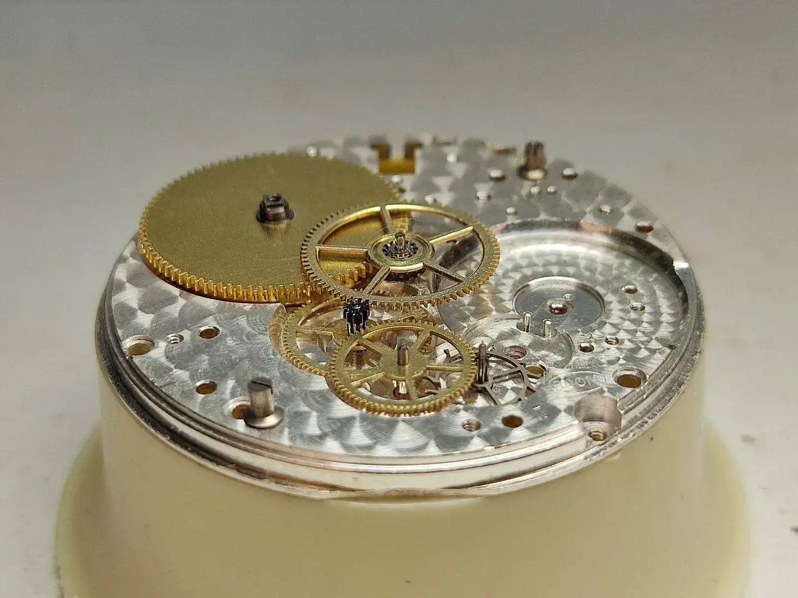

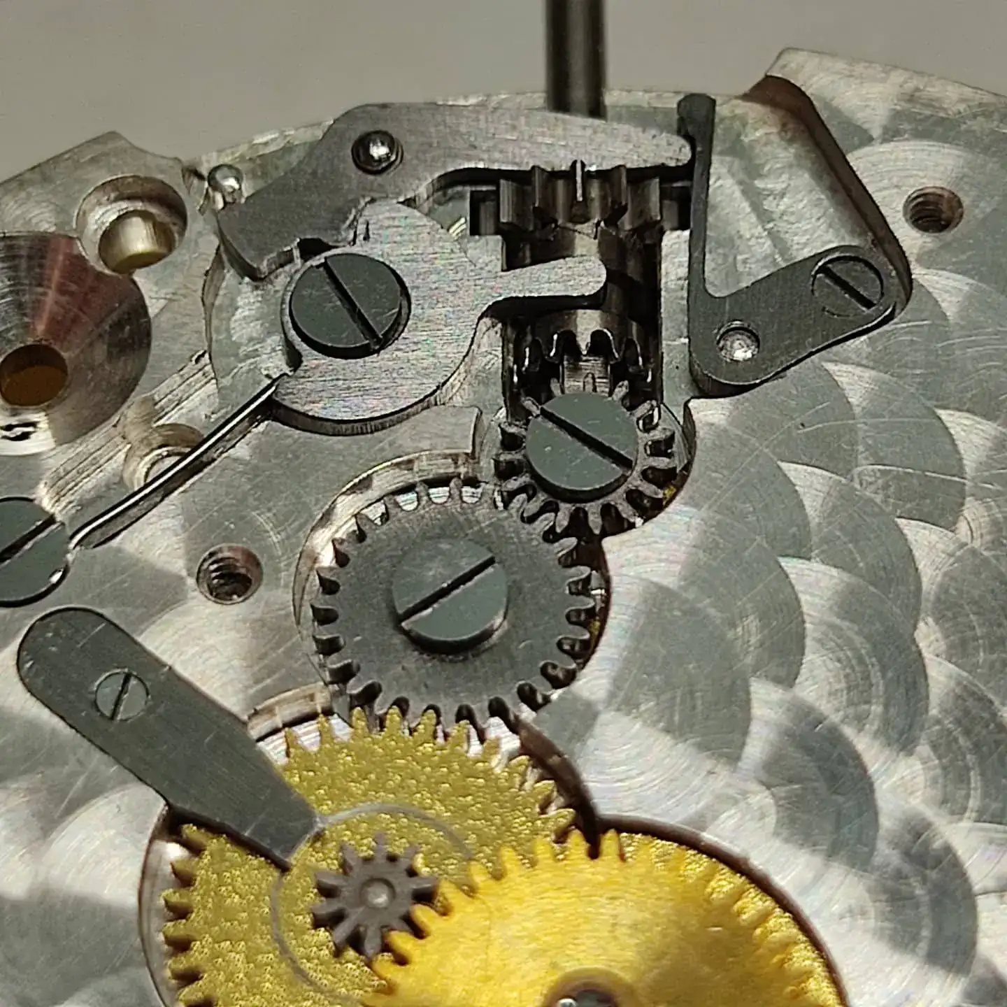

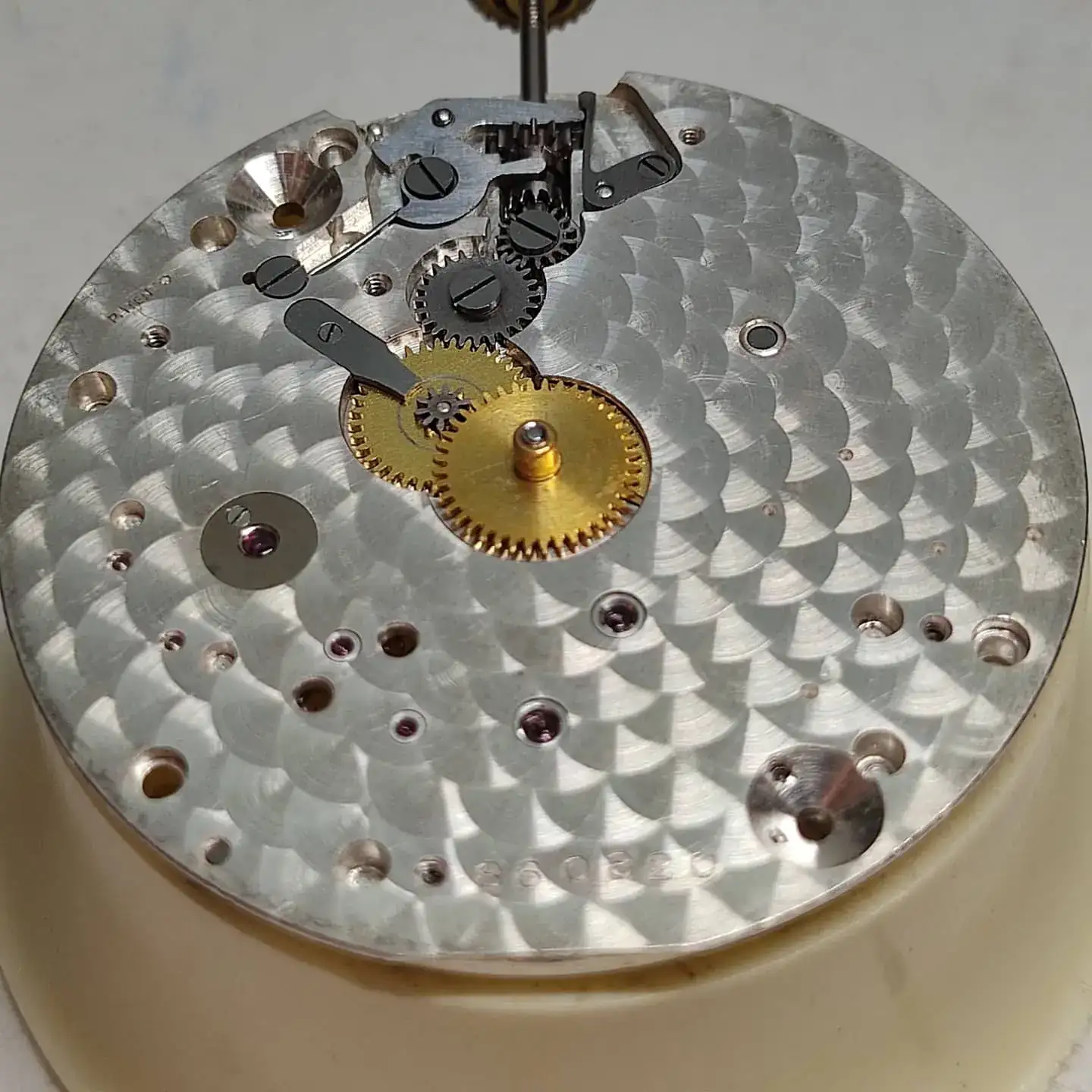

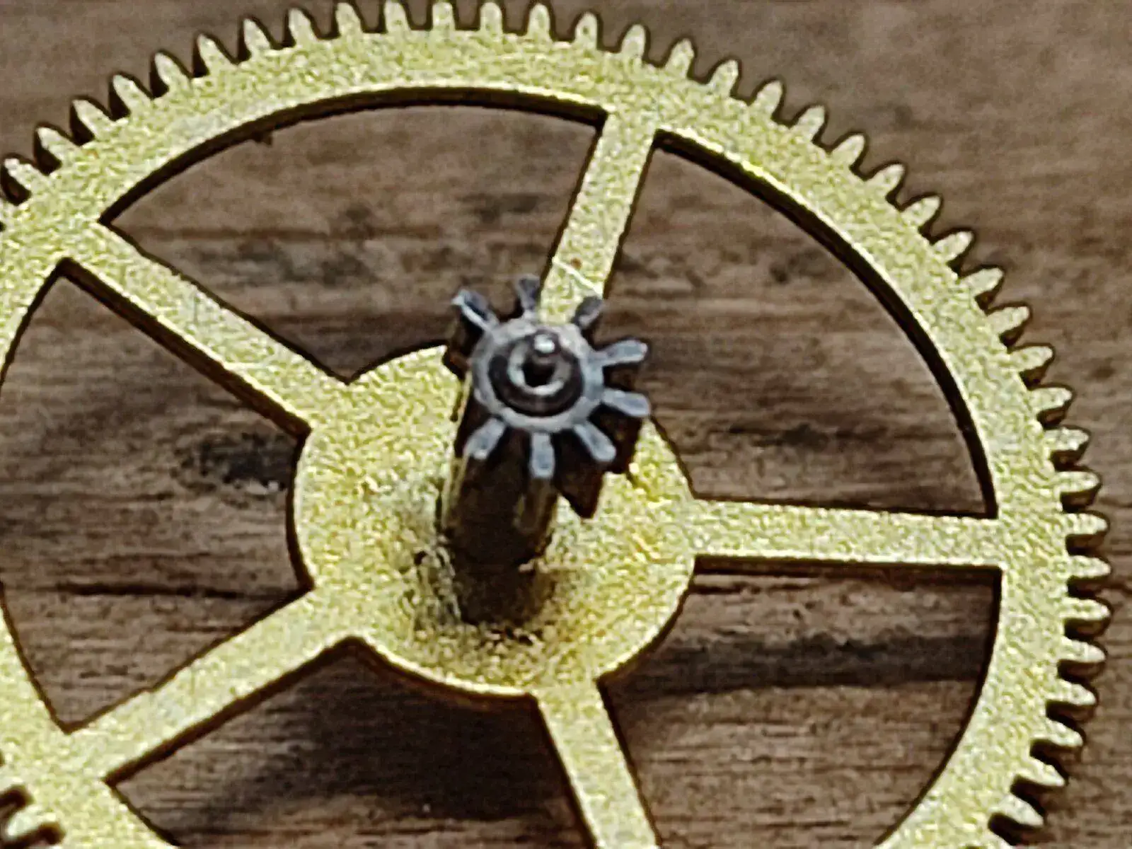

Solucionado el tema del muelle, tocó desmontar para comprobar el resto y proceder a su limpieza. Y ahí estaba una nueva sorpresa, causada seguramente por la rotura del muelle real.

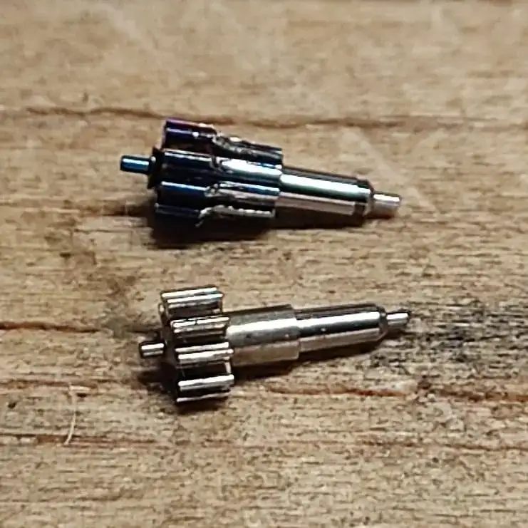

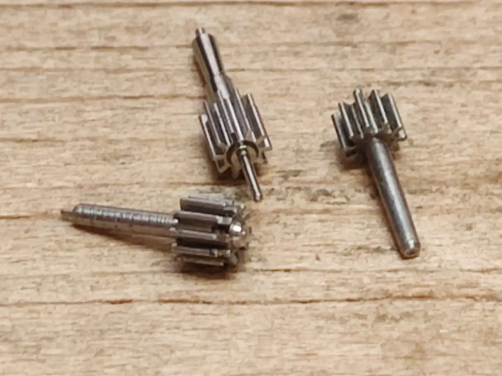

Lo primero que hice fue buscar entre la fornitura que tengo y encontré tres ejes que podían ser compatibles.

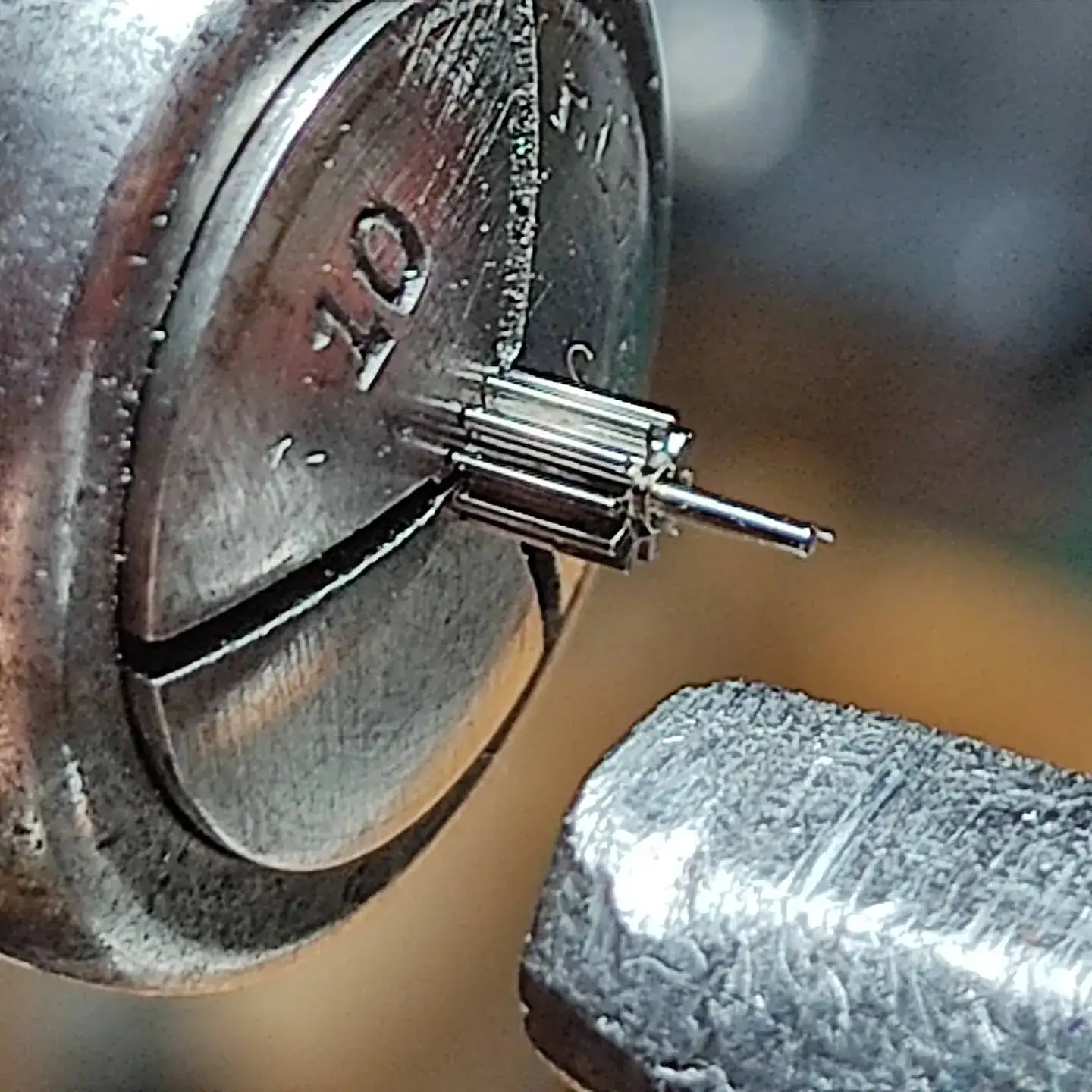

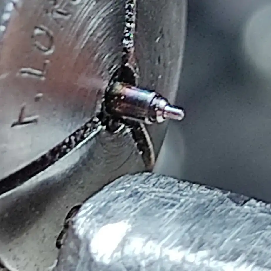

Elegido uno de ellos toca trabajo de torno.
Reparado y comprobado el piñón, toca lavar y montar.

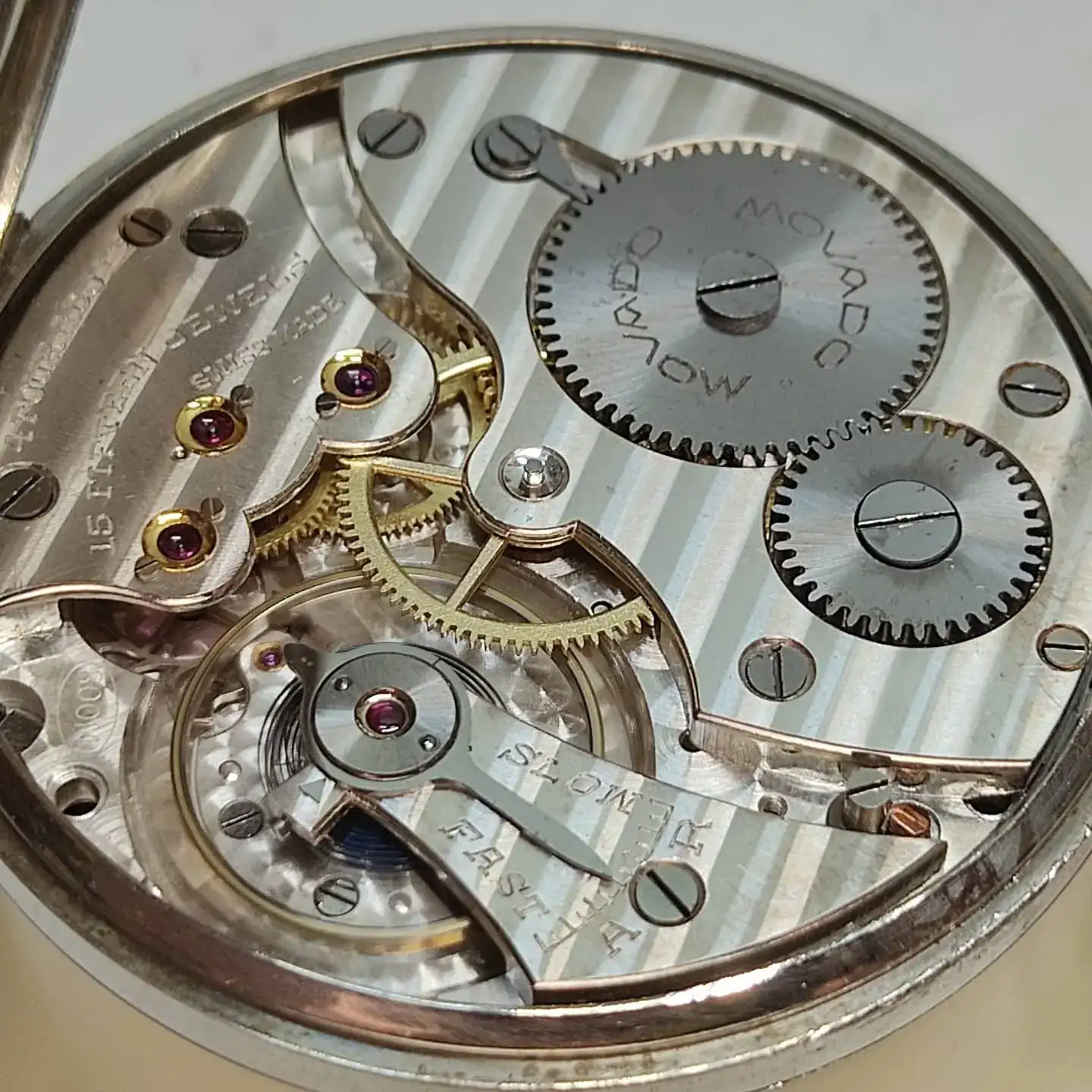

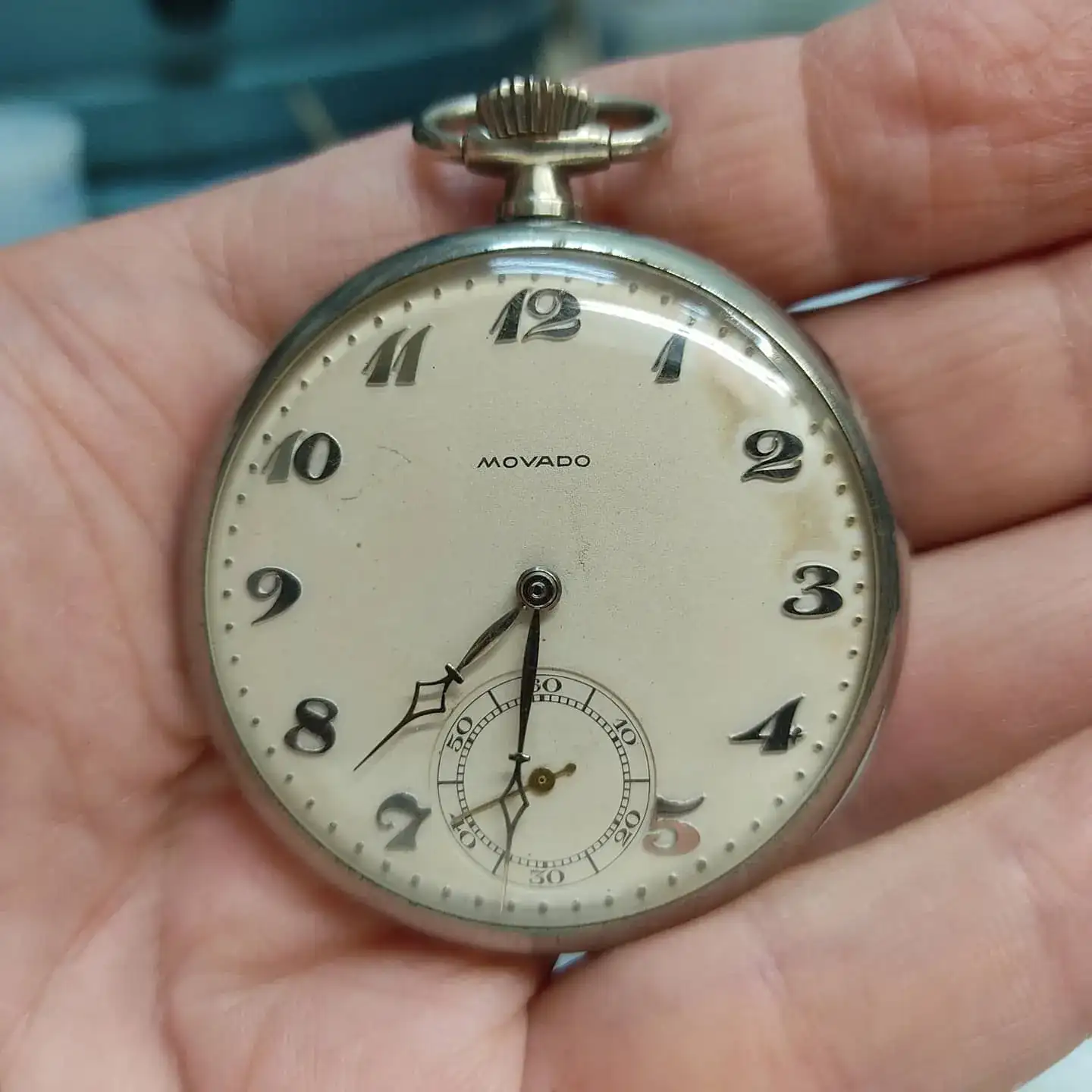

Finalmente, el reloj acabado. Mi agradecimiento a Álvaro por este precioso reloj.

Veo que has aprovechado un eje-piñón de otro reloj para sustituir en el Movado.
Una curiosidad , para buscar un piñón compatible con otro , que tolerancia de diametro se puede admitir??.
Es decir imaginemos que el diametro del piñón original es 1.47 mm. Otro de mismo numero de piñones (indudablemente) pero de diametro ligerametne inferior o superior, ¿hasta donde seria compatible??
Desde luego entiendo que habria que mirarlo al final con el compas de engranajes pero en un primer intento en el qeu estas mirando un cajón con unos cuantos cuales escogerias desecharias en funcion de la medida externa. ¿hauy alguna regla de las que los americanos llaman "thumb rule" y nosotros "a ojo"?? :D

Pues como dices al método tradicional español, o sea, a ojo. Lo que comprobé fue la holgura entre dientes de las dos ruedas para saber si tenía algo de margen. En este caso el diámetro de la que he puesto es una décima más pequeño que el de la rueda original. Por lo demás, poco puedo decirte ya que no he estudiado relojería, por lo que no se si existe alguna regla en particular, y tampoco tengo compás de engranajes.
