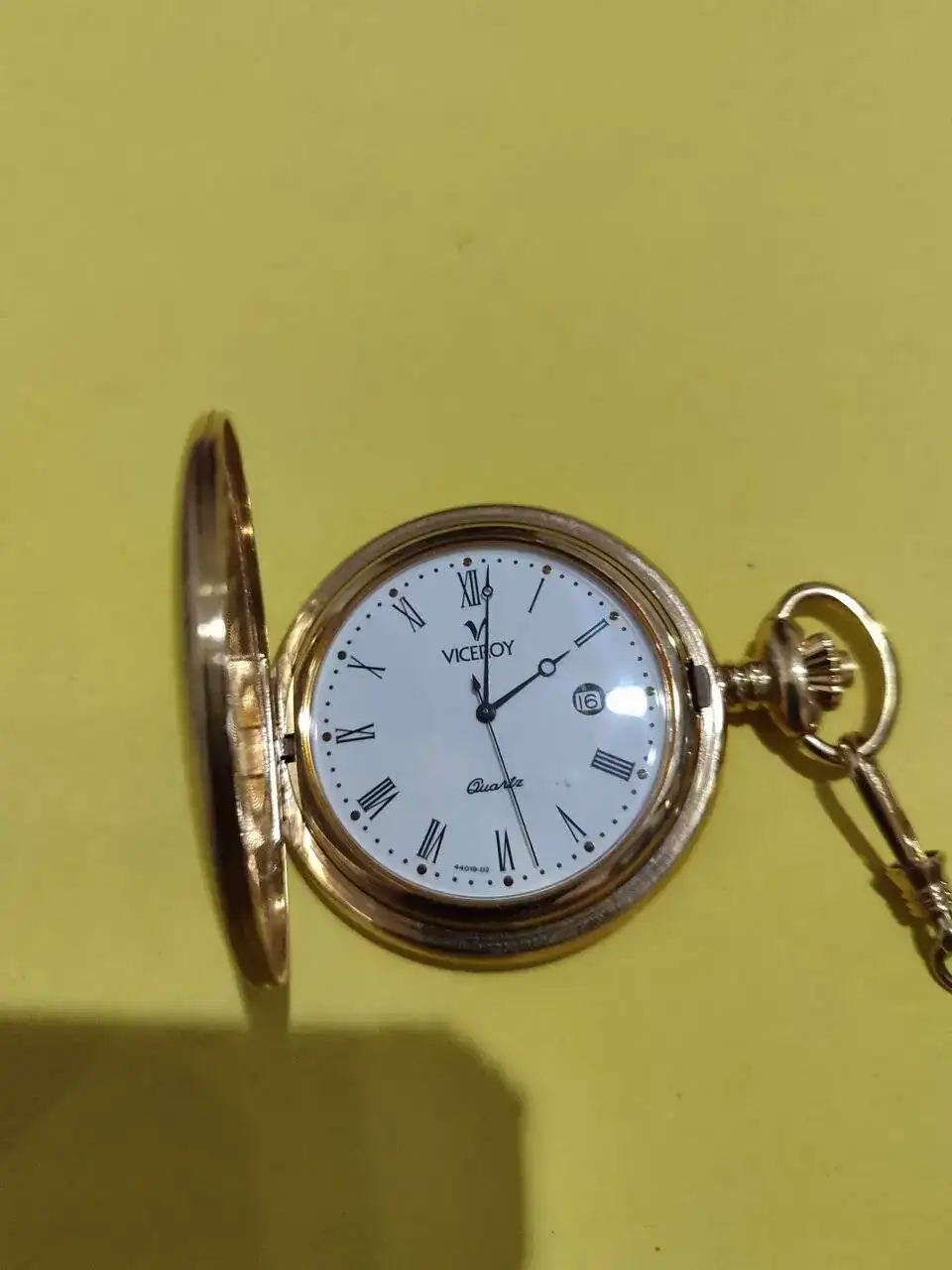

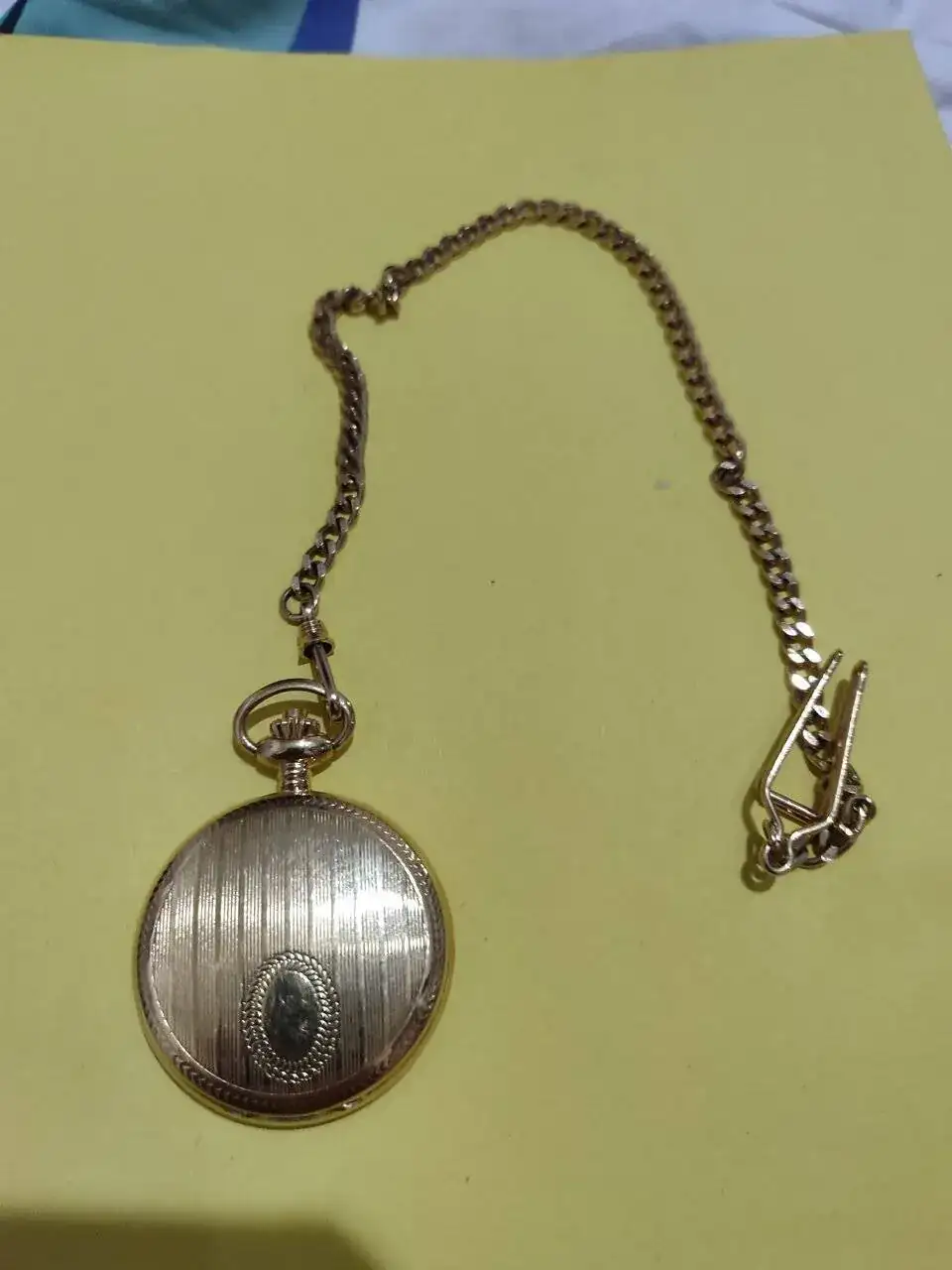

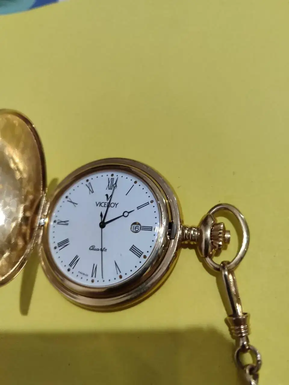

Buenas tardes, mi suegro me regaló un reloj de bolsillo marca Viceroy, me dijo que le pasó la cuerda y no funciona, agradecería que me recomiendan, tratar de repararlo, repararlo o dejarlo como está, agradezco cualquier comentario.Gracias

No sé lo que significa pasar la cuerda, pero siendo de cuarzo no se le da cuerda. ¿Tendrá la pila agotada?
Reacciones: Monsignore, Bisdulfo y yakokornecki
No es de pila, hay que darle cuerda para que funcione y le dio tanto que rompió algo adentro.😱
Pues coincido contigo, al ser de cuarzo no se le dá cuerda.
Lo más rápido es que vaya a un relojero, y pruebe a cambiarle la pila.
Y si así no funciona, dado que llevará algún calibre japo de cuarzo de gama baja, que se lo cambie entero y problema solucionado.
Pues es la primera vez que veo un cuarzo al que también se le da cuerda para que funcione el mecanismo. No sabía que eso era posible.
No es
Dice cuarzo, pero mi suegro me dice que le daba cuerda todos los días, voy a ver si lo puedo abrir, total el reloj no era mío era de el yo solo informo lo que el me comenta, les tendré informado 😃

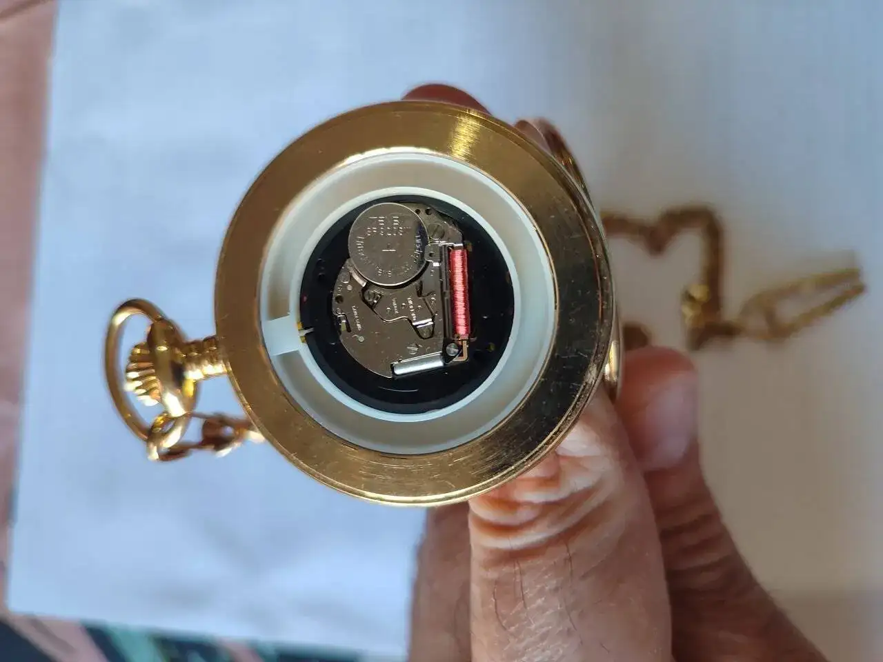

Buenas tardes, al final los expertos tuvieron razón, lo que tiene es un simple movimiento de cuarzo, adjunto foto.🫤

Tenia toda la pinta...la tija es para el cambio de fecha/hora y parece rota, no?, puede que ese sea el problema

Pues es cierto, la tija no llega al calibre.
Toca pasar por un relojero: Tija y pila nuevas.
Reacciones: Rafael Corujo
Viendo el movimiento que es, y como esta la tija, lo que rompería tu suegro al “darle cuerda”, sería dicha tija; pienso yo…

Por un lado Viceroy dudo fabricará nunca un reloj de bolsillo de cuerda -mucho menos con fecha-, y por otro ya hay que tener paciencia para dar cuerda a un reloj que es de pila durante años hasta que agota la pila (se le paso la cuerda…) y rompe la tija al intentar ponerlo en marcha a base de darle vueltas
ponle pila nueva, un movimiento nuevo o solo la tija y devuélveselo a tu suegro explicándole bien qué es lo que tiene

Ya le expliqué que todos esos años dando cuerda al reloj no hacia falta (hasta yo me lo creí ya que años dando cuerda, lo das como que es verdad, independiente de lo que diga el reloj), el me comentó, que ahora entiende el porqué en varias ocasiones estuvo sin dar cuerda y el reloj seguía funcionando, pensó que tenía una reserva cojonuda, al acabarse la pila y pararse se volvió loco dado a la cuerda hasta que rompió la tija, tampoco le podemos reclamar mucho el hombre tiene 80 años, a esa edad se perdona todo.😄

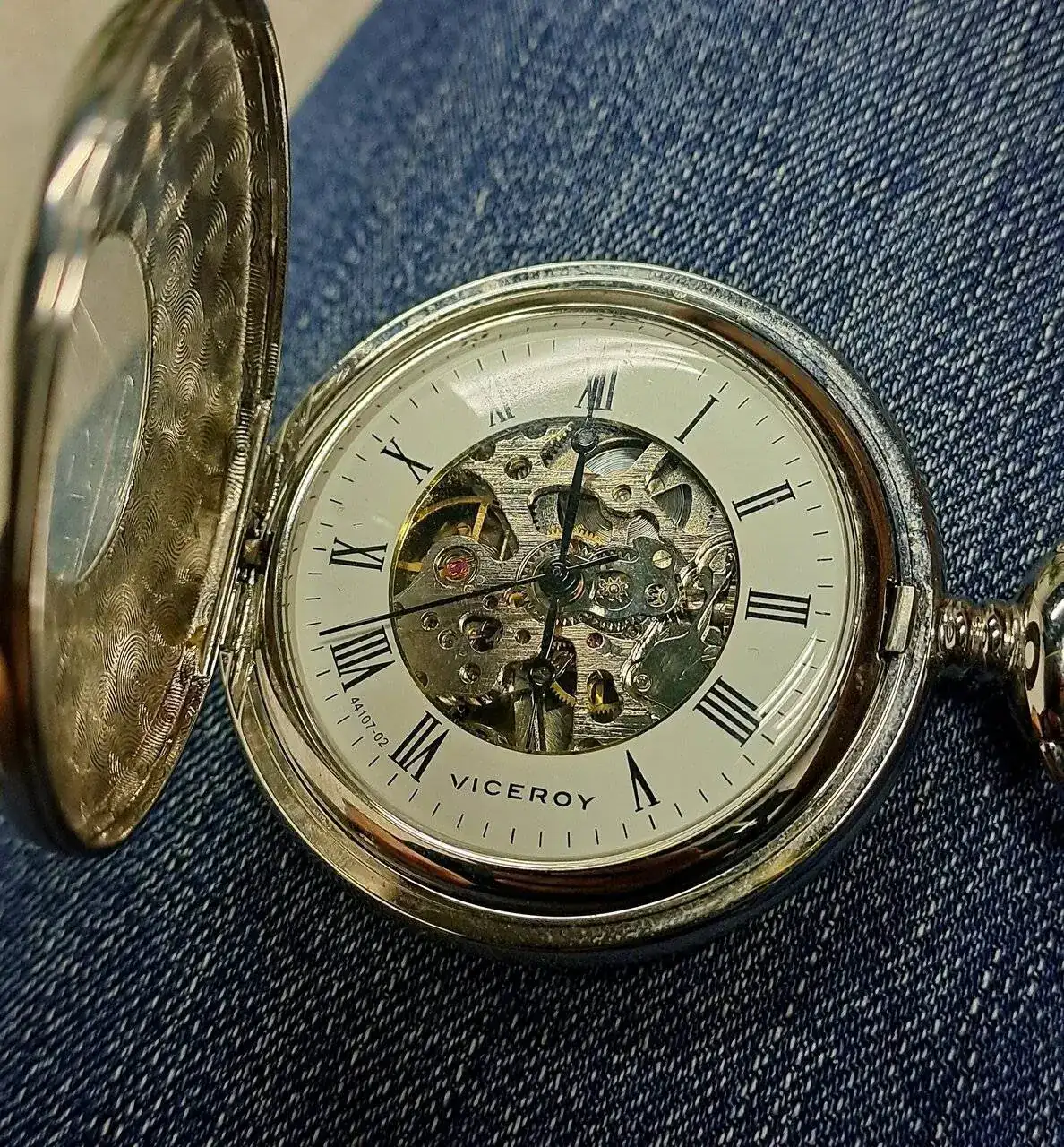

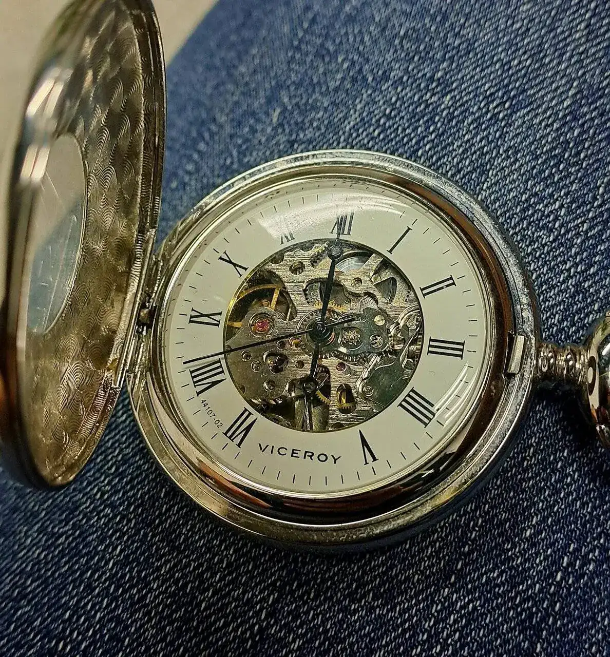

Casualmente al mío le pasa exactamente lo que cometaba el OP que podía ser el problema. Fue un regalo familiar, así que tarde o temprano lo llevaré a reparar.
Reacciones: El Táctico, Rafael Corujo y eltop
pues mira, no pensaba que Viceroy fabricara mecánicos de bolsill. Retiro mi guante
Jeje ni yo! Cuando me dijeron que me iban a regalar un viceroy, sinceramente me dio un bajón pensando que sería uno de pila. Pero me conocen bien y sabían de mis exigencias...😇
Miyota??
Pues sinceramente, no sabría decirte, no soy nada experto en calibres. Quizá por lo poco que me ha durado, no descartaría que fuera maquinaria china ( eso, o he tenido mala suerte)
