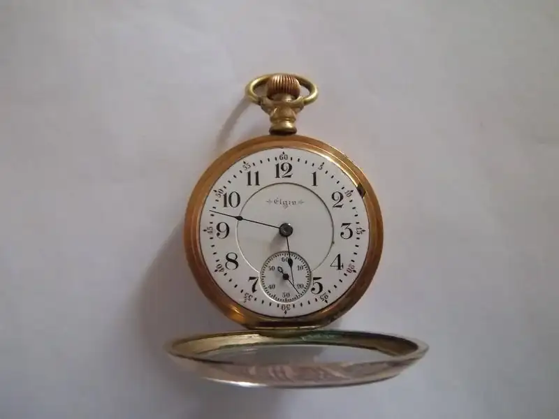

Muy buen día a tod@s. Es la segunda vez que escribo en éste espacio, aunque de vez en cuando paso por aquí y me asombran los relojes que presentan.
Por eso, me animo a mostrarles un Elgin que me dio un amigo para reparar, ya que no funcionaba y estaba deseoso de uee volviera a latir, ya que perteneció a uno de sus familiares.
Es así que pusimos manos a la obra y encontramos lo siguiente:

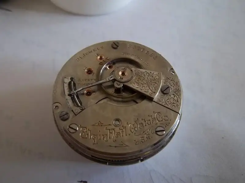

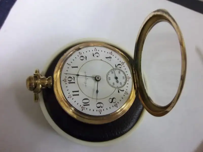

Un Elgin que tiene un aspecto exterior bastante aceptable, con las marcas de uso pero sin llegar a sufrir un desgaste excesivo. Lo que vimos es que no giraba la corona, el volante tampoco y la vara/corona tenía un movimiento más allá de lo normal, es decir, salía y entraba con facilidad de la caja, como si le faltara algún tope:
Así que comenzó una revisión a fondo:

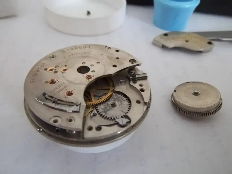

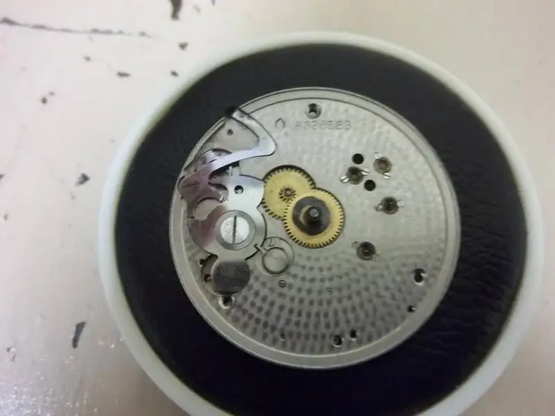

Lo primero que encontramos fue que la cuerda estaba atorada y la parte que entra al piñón estaba un poco doblada. Esto hacía que se mantuviera fija y no permitía enrollar la cuerda:

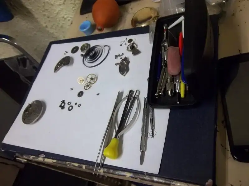

Así que ya desarmado, se procedió a la limpieza de todas las piezas:
Ya listo todo, se aceitaron y engrasaron las partes que lo requieren se procedió a cargar el barrilete:

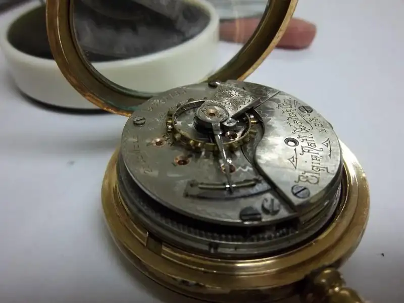

Pero por no tomar la foto, no puedo hacer constar que se cambió el eje del volante ya que se encontraba roto. Quizá la emoción del momento nos jugó una mala pasada. Sólo puedo colocar la foto con el volante reparado y girando:

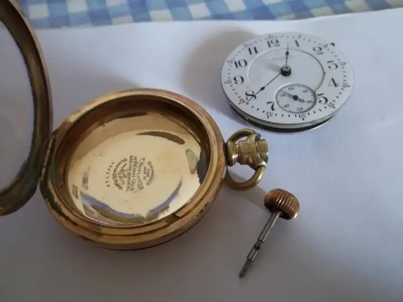

Lo que vino después fue buscar una vara y corona para éste calibre, ya que las que tenía, al primer intento de darle cuerda, se barrieron:
Y encontramos un juego que le quedó a las mil maravillas. Aunque si somos estrictos con las medidas, la corona es ligeramente mayor. Entra bien a la caja, un poco mas larga de lo que debería ser aunque a simple vista no se nota mucho:

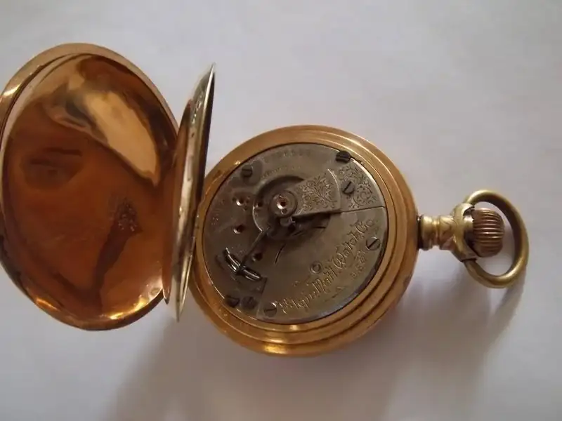

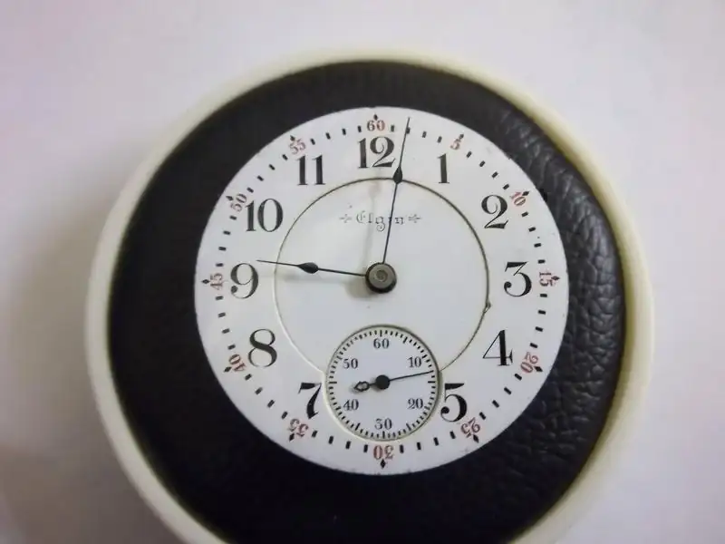

Pero solo así es como pudo volver a latir. Se logró hacer girar las manecillas para poner a hora y darle cuerda, y es como vuelve a latir el día de hoy:

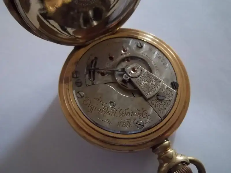

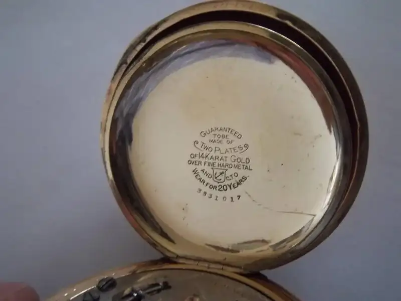

Con la inscripción en la tapa interior trasera:
Y la exterior trasera:

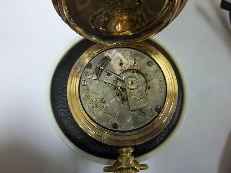

Con su palanca para poner las agujas a la hora:
Y el desgaste, a mi parecer, nada de cuidado:
Un reloj que ha llamado la atención por el buen estado en que se encuentra. Lo tendré en observación una semana para checar su marcha y que la corona funcione bien.

Te cuento: Tanto la corona como la tija tienen la rosca completamente lisa. Intenté usar plastilina epóxica y soportó el darle cuerda dos veces pero ya no aguantó el darle vuelta una vez más y decidí conseguir unas piezas nuevas (en realidad fueron ya usadas pero que funcionan muy bien). Y la tija que conseguí viene lisa en casi toda su longitud y sólo tiene lo suficiente de cuerda para la corona, por tal motivo es poco probable ajustarla ya que no podría enroscar la corona. A ver si lo desarmo y coloco una foto del conjunto.

El problema con la tija que pude encontrar es que viene lisa en casi toda su longitud y solo tiene cuerda suficiente para enroscar la corona. De hecho fue la única que tenían en las fornituras así que no la dejé ir. Ojalá pueda colocar una foto para mostrar el conjunto completo. Saludos!!!

Aquí está la foto de la tija con la corona que conseguí:
Y el juego que tenía:

Es la primera vez que veo un Elgin en caja Dueber. La Dueber se fusionó con Hampden en 1886
Que tal Rafagil. Como desconozco muchos datos de los de bolsillo, hago una pregunta quizá fuera de lugar: podría ser de otro reloj, algo raro en Elgin u otra cuestión?
Gracias por tu comentario!!
Todos los fabricantes de calibres trabajaron con varios fabricantes de cajas. De hecho las fusiones de fabricante de calibres con fabricante de cajas estaban muy mal vistas y trajeron problemas legales a los que las hicieron, como es el caso de Hampden-Dueber y Keystone-Howard.
Yo creo que hay posibilidades de que esa caja no sea la original del calibre, pero más que por que sea Dueber lo digo por las marcas sospechosas que hay en la carrura, muy cerca de los tornillos de anclaje.
Edito.- Acabo de buscar por encima y veo muchos Elgin en caja Dueber. No tiene nada de especial: Dueber fabricaba cajas y vendía a quien le compraba, no trabajaba en exclusiva para Hampden ni Keystone montaba sólo los movimientos E Howard.
En NAWCC no ponen en entredicho los Elgin en caja Dueber, por lo que entiendo que Elgin montó relojes de modo regular en cajas Dueber. Además la caja que muestras se corresponde en época con el calibre. No vale la pena complicarse la vida en tratar de averiguar su es la suya original o no. Tiene indicios de que tal vez no lo sea.
