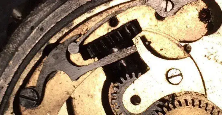

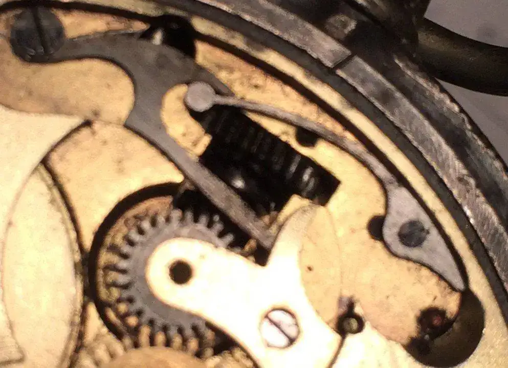

Hola joier, gracias por el mensaje. Ahí van las fotos, aunque no creo que sirvan de mucho. Saludos.

Las fotos no tienen mucha calidad , no se ve bien.

Bueno... Tal y como está encaja en la ranura y permite que el piñón suba y baje, pero al presionar el pulsador y bajar no engrana para cambiar la hora y gira en vacío. Después, o antes, al soltar el pulsador y mantenerse el piñón en su posición alta, engrana con la rueda de canto pero la corona no gira al intentar cargar. No se mueve en absoluto, coomo si la rueda de canto estuviera soldada a la caja. Tengo la impresión de que la tija no baja perfectamente en vertical. ¿Puede ser eso?
Da la sensación que la rueda está girada por lo que los dientes se engancharan con la pletina. Afloja el movimiento y gíralo un poco hasta que la rueda suelte y gire libremente.
Pudiera ser, lo intentaré. Gracias compañero.
Buen día y meto las narices para dar mi impresión. Así como está, no tenemos la foto ideal. El desarme de una máquina, permite ir observando los posibles defectos. Trate de revisar el largo de los tornillos por que puede estar frenando algo y también ocurre muchas veces que el tornillo de la rda. corona es largo y frena el deslizamiento del piñón coulan (corredizo).
Por eso es necesario fotos mas amplias para poder analizarlo. Sé que es difícil desde aquí... pero no imposible.
Un saludo, Luis desde Argentina
Gracias por su aporte D. Luis. Finalmente conseguí que el remontuar remontase después de desmontar y montar varias veces.
Como yo lo veo: en mi primer montaje, la tija no había entrado completamente. Cosa de menos de 1mm, casi inapreciable. Por otra parte el movimiento no apoyaba en la caja de manera uniforme. Cosa de 1/2 mm en la zona de la tija. Y entre una cosa y otra... cuando (casualmente) todo ha quedado en su sitio... ¡Eureka!!!!
