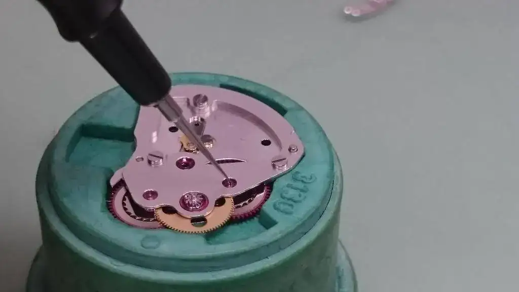

Las inversoras van epilamadas, si esta bien epilamadas quedan muy suaves, pero si no está bien epilamadas se secan y se agarrotan, hay que limpiarlas bien, epilamarlas, y darle una gotita de aceite, solo en el eje de la inversora y en los pivotes, el eje de masa también se epilama.

No es que se trate del epilamado, se trata de que las inversoras se secan por no estar bien aplicado el fixodrop, el tratamiento hace que el aceite se mantenga allí donde hay mayor roce y evita que migre a zonas donde no lleva aceite, me encontré muchos, muchos módulos del automático de Rolex secos que incluso chirrían al darle cuerda manual, muchos por falta de mantenimiento y algunos por estar mal aplicado el fixodrop.

Si, en el modelo 14060 M cal 3130, cuando damos cuerda manual movemos, corona, tija, piňones de remontuar, rueda de corona, rueda de corona intermedia, báscula de corredera, rochete de cubo, trinquete, rueda de arrastre de rochete y las ruedas de inversión, todos estos componentes son los que movemos cuando damos cuerda manual.
Y por supuesto el árbol de cubo y el muelle real.

Pues si al girar la corona giran solidariamente las inversoras podría ser el problema que indicas.
Yo he sufrido ese problema y limpiando y engrasando las inversores y el resto de componentes del automático se solucionó.
