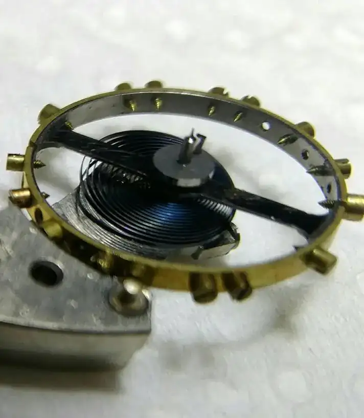

Revisando uno de los relojes que comentaba, uno de bolsillo concretamente, me he encontrado que además de funcionar sólo en una posición, la esfera hacia abajo, el pitón del volante regulador se sale de los cuernos de la horquilla del áncora. He comprobado que efectivamente se produce roce entre el volante y la rueda de centro, por eso se detiene al darle la vuelta al reloj. Alguien puede aclararme a qué puede deberse???
El roce con al rueda de centro, es con el espiral o con el volante?
Con el volante.

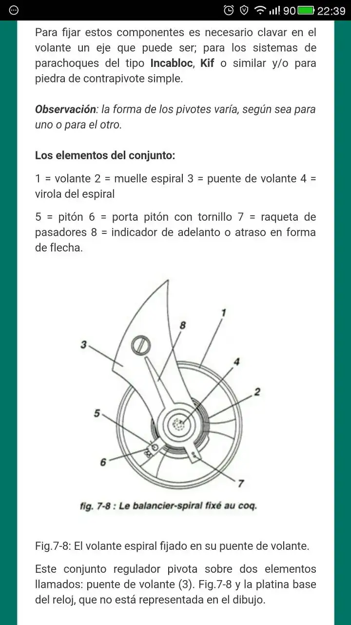

A veces es complicado si no se habla un lenguaje técnico común
"el pitón del volante regulador se sale de los cuernos de la horquilla del áncora"
No sé qué es eso, por ejemplo.
Capaz que es la elipse del plató.
Me refería a estas especificaciones. No se si son muy técnicas, pero son las que manejo.
Y a estas en el caso del áncora.
Disculpa si no son las indicaciones apropiadas.
Justamente,
lo que antes dijiste se refiere a los cuernos del áncora
y nada que ver con el pitón del espiral.
Donde toca el áncora es en el plató, la elipse (de rubí)
pasa en medio de los cuernos a cada oscilación.
Trato de ayudar, en la medida que nos podamos entender :)

Revisaste los pivots del eje de volante?
Una foto de esa zona, con lupa, ayudaría.

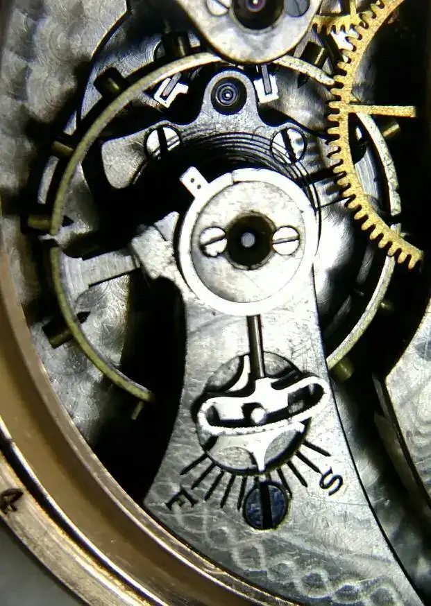

En principio según veo está todo bien.
Parece un Waltham.
Y el pivot del otro lado?
Efectivamente, es un Waltham. El pivot del otro lado está exactamente igual que éste.
Quiero desmontarlo de nuevo y comprobar el ajuste del rubí de la platina principal, a ver si está suelto.
