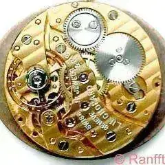

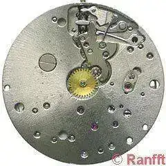

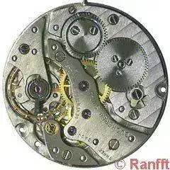

El Frederic Piguet 21 es un calibre de 9 líneas muy fino con tan solo 1,75mm de grosor creado en 1925 y fue durante décadas el calibre mas fino del mercado. En la página del Doctor Ranfft comenta que este calibre fue rebajado a 1,63mm ya en el año 2003 por Audemars Piguet.
EL cal. 21 original latía a 18000 alternancias aunque el Doctor Ranfft marca entre paréntesis 21600 quizá en su acabado mas top con un rubí más (18), 3 ajustes de temperatura y escape kif duofix que sustituyó al Lubrifix.
De este modelo (FP 21) ilustro con las fotos sacadas de la pagina de Ranfft donde muestra dos acabados y pueden ver todas las características técnicas y detalles, si se fijan en la Fig: 3 observarán la importa dada por L.U.Chopard con esas preciosas y remarcadas côtes de geneve y acabado en dorado de las pletinas entre otros detalles menos vistosos :

Fig. 1
Fig. 2
Fig. 3
[TD="bgcolor: #FFD2D2"] Frederic Piguet 21
Features
manual wind
Data
9''', Dm= 20.4mm, Do= 20.8mm
H= 1.75mm
(later 1.73mm)
F= 0.3mm
T= 0.8mm
17/18 jewels
f = 18000 A/h
(later 21600 A/h)
power reserve 42h
Balance staff
U3304
Stem
W3255
Hands
1.00 x 0.5mm
Comments about the data
[/TD]
[TD="width: 40%"] Remarks
1925-
Since introduction in 1925 for many decades the thinnest movement, just in the recent years underscored by the Audemars Piguet 2003, slightly lower with 1.64mm.
escapement wheel in Lubrifix 66, later Kif Duofix
since about 1985 shock absorber Kif Ultraflex
Example, year: signature; shock device
1-2) ca. 1960: Bucherer, Swiss, 3 Adj, 17 Jewels
3) ca. 1950: L.U. Chopard & Cie, Geneve, Swiss, 17 Jewels
Not for Sale!
The movements presented in this caliber finder are not for sale. This is only a data sheet for identification and evaluation of the movement calibre, as well as for approximate dating.
