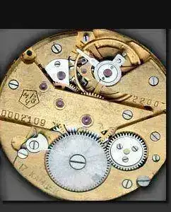

Aparte, debería hacerse mención de un movimiento ruso,
el 1Mchz (the First Moscow Watch Factory - Первый Московский Часовой Завод)
calibre 2200, con tán sólo 1.85 mm.
Un abrazo
Alvaro
    13,6 KB · Visitas: 89
