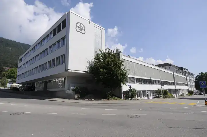

La-Chaux-de-Fonds es uno de los puntos más importantes del Suiza relojeramente hablando, a tiro de piedra -literal- de Le Locle, otro nombre mítico. Es aquí, en Breitling Chronometrie, donde se manufactura su calibre cronográfico B01 y trabajan unas 200 personas. El departamento de marketing, unas 80 personas, se ubica en Zurich, mientras que en Grenchen se encuentran los servicios centrales: diseño, ventas, servicio post-venta, expediciones... 600 personas en Suiza, y contando las distintas delegaciones y boutiques alrededor del mundo, trabajan para Breitling un total de 2000 personas.

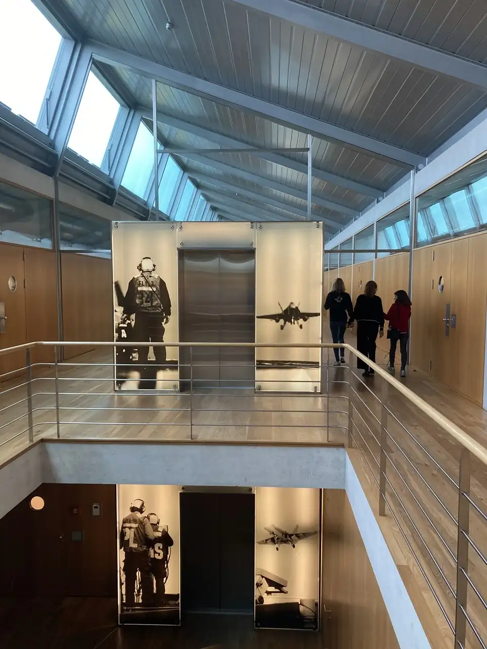

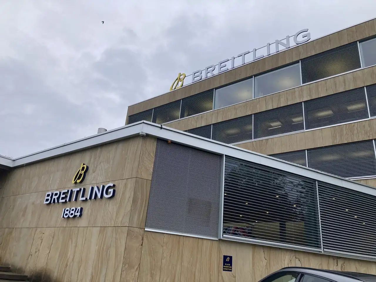

Antes de entra en materia, decir que las instalaciones de Breitling en La-Chaux-de-Fonds casi huelen a nuevo, tal es la sensación de modernidad que uno percibe al entrar en un edificio totalmente remodelado y con una imagen de marca perfectamente definida. Los que hayan visitado una boutique de Breitling sabrán a qué me refiero.

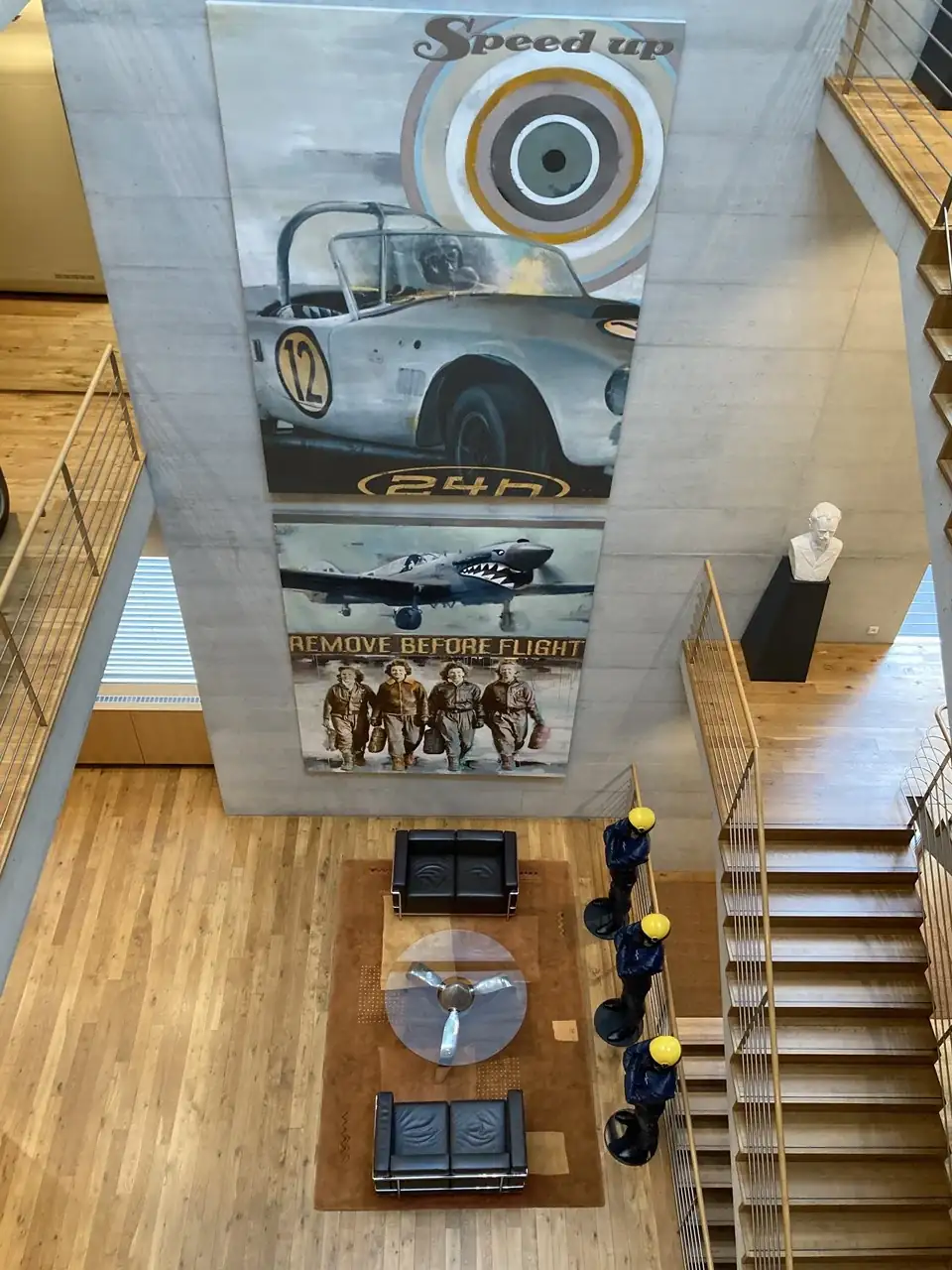

Un busto de Leon Breitling preside la entrada, mientras que un trío de pilotos te da la bienvenida en el hall principal. Seguramente a @wantedwatch le sonarán de algo... ;-)

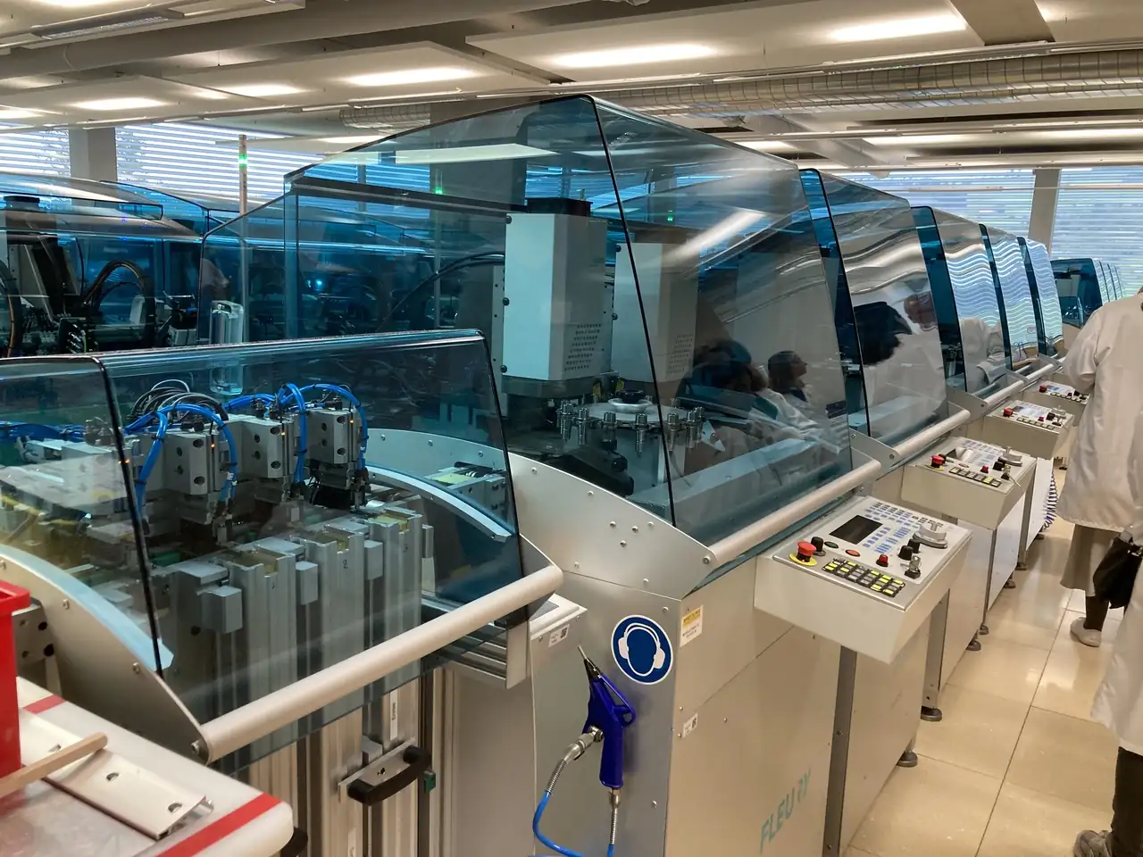

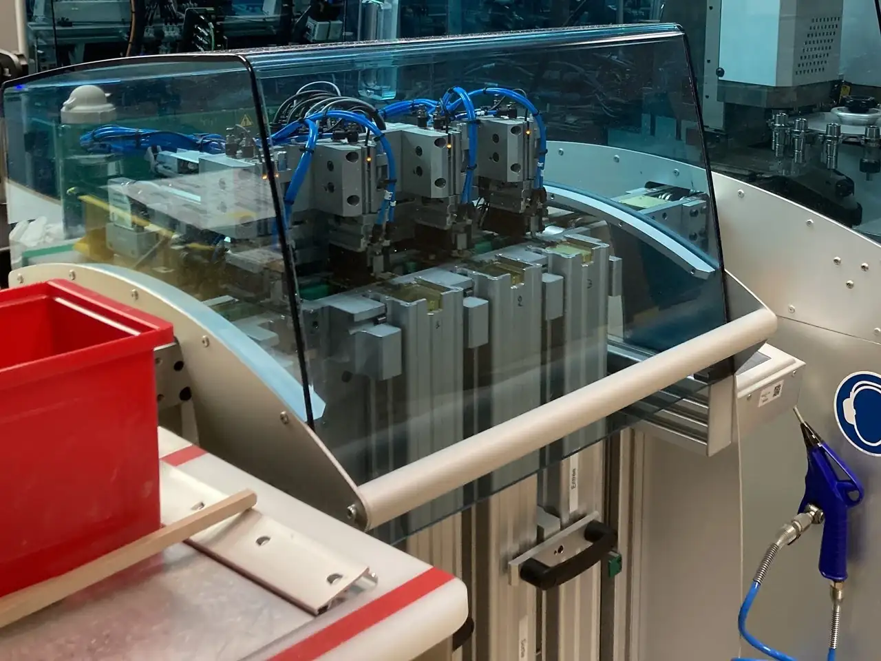

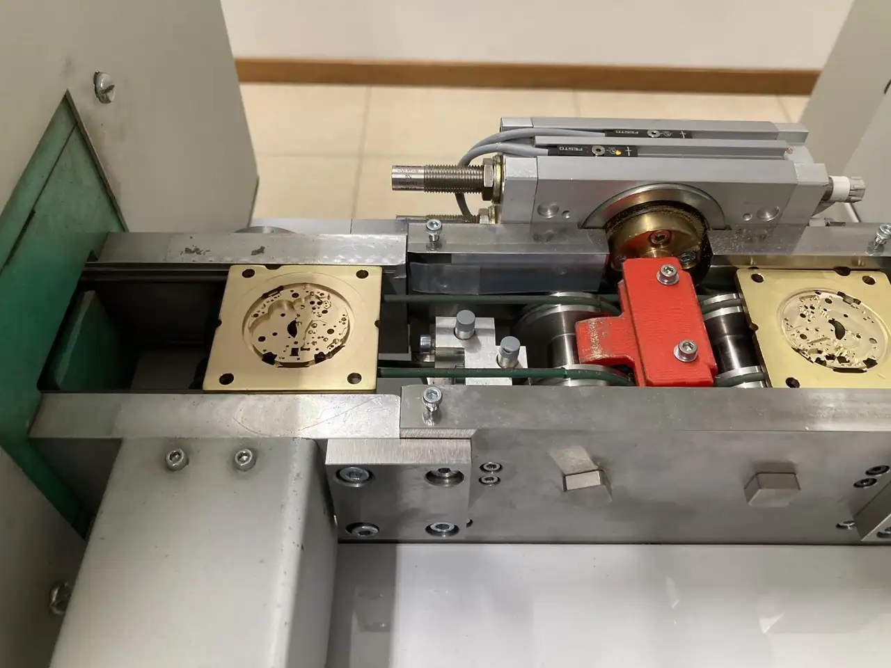

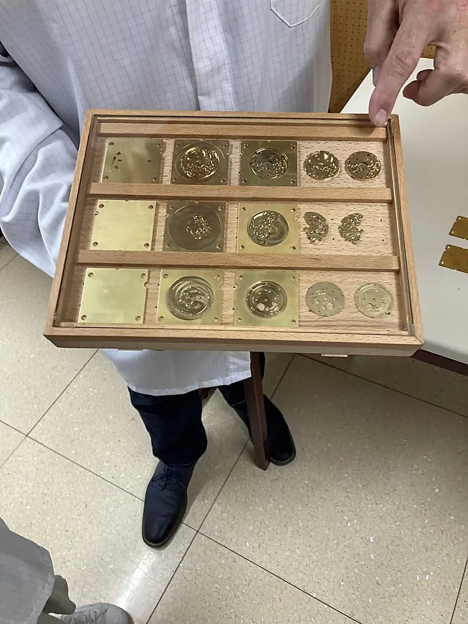

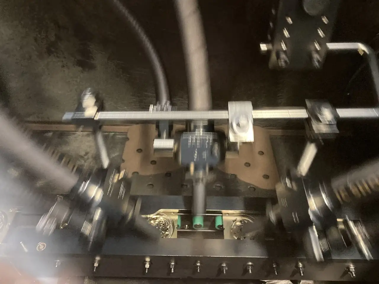

Y llegamos a la zona de producción o, mejor definido, de fabricación. Las pletinas se producen de forma mecanizada a partir de placas de latón en bruto.

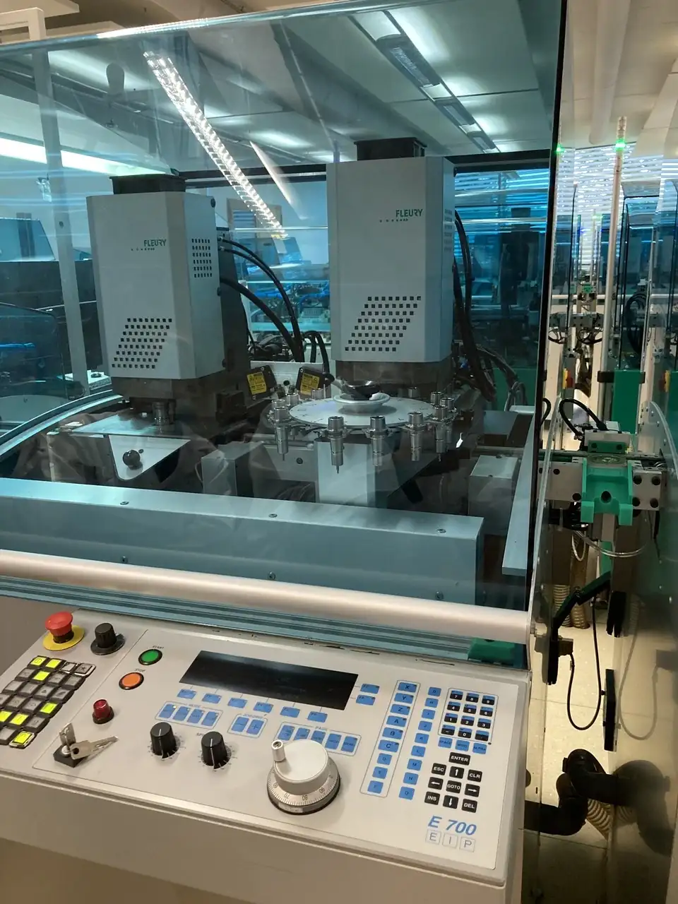

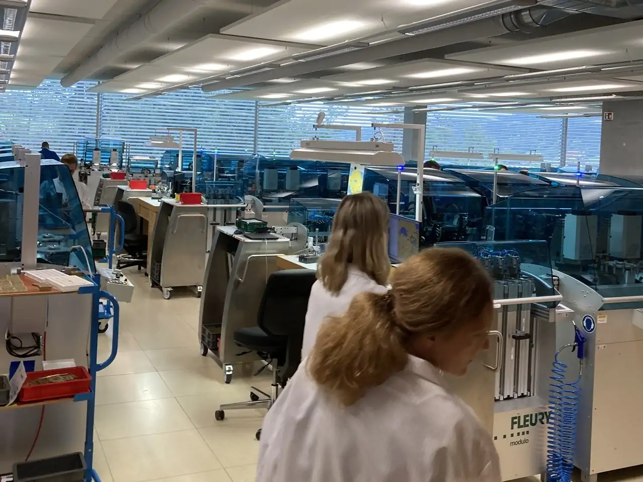

Máquinas, muchas máquinas. Suizas, por supuesto. Y de última generación. Me llamó la atención la ausencia de aceite en el proceso de fresado, ya que este fluido es esencial no solo para lubricar sino también para refrigerar tanto brocas como el material trabajado, algo que he visto en todas (ahora casi todas) las manufacturas que he visitado. Nos explicaron que el motivo es una nueva generación de máquinas que trabajan de forma contínua alternando las brocas (también especiales) a una frecuencia determinada que evita el sobrecalentamiento y por tanto hace innecesaria la refrigeración. Al no tener que separar/lavar las virutas resultantes son mucho más fácil de manejar y reciclar. Algo, el reciclaje y la sostenibilidad, en lo que Breitling se ha comprometido muy seriamente y en lo que tiene que ver también el estuchado de los relojes, mucho mas ecológico... independientemente de la percepción del cliente, que a buen seguro echa de menos esas maravillosas cajas de baquelita.
Este proceso sí está completamente automatizado (de hecho, pueden funcionar 24/7) y se basa en grupos de máquinas con distintas fresas que toman la placa en bruto en un lado y depositan la pieza semi terminada en el otro extremo. Por abundar: Breitling está usando esta tecnología oil-free desde hace quince años, y ha animado a la empresa que se lo desarrolló a venderla a otras relojeras para mejorar el medio ambiente.

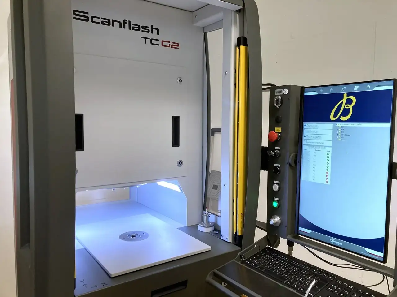

Posteriormente, y por el sistema de lotes, se elige una o varias piezas cada tanto para comprobar que respetan las tolerancias (de micras) establecidas.

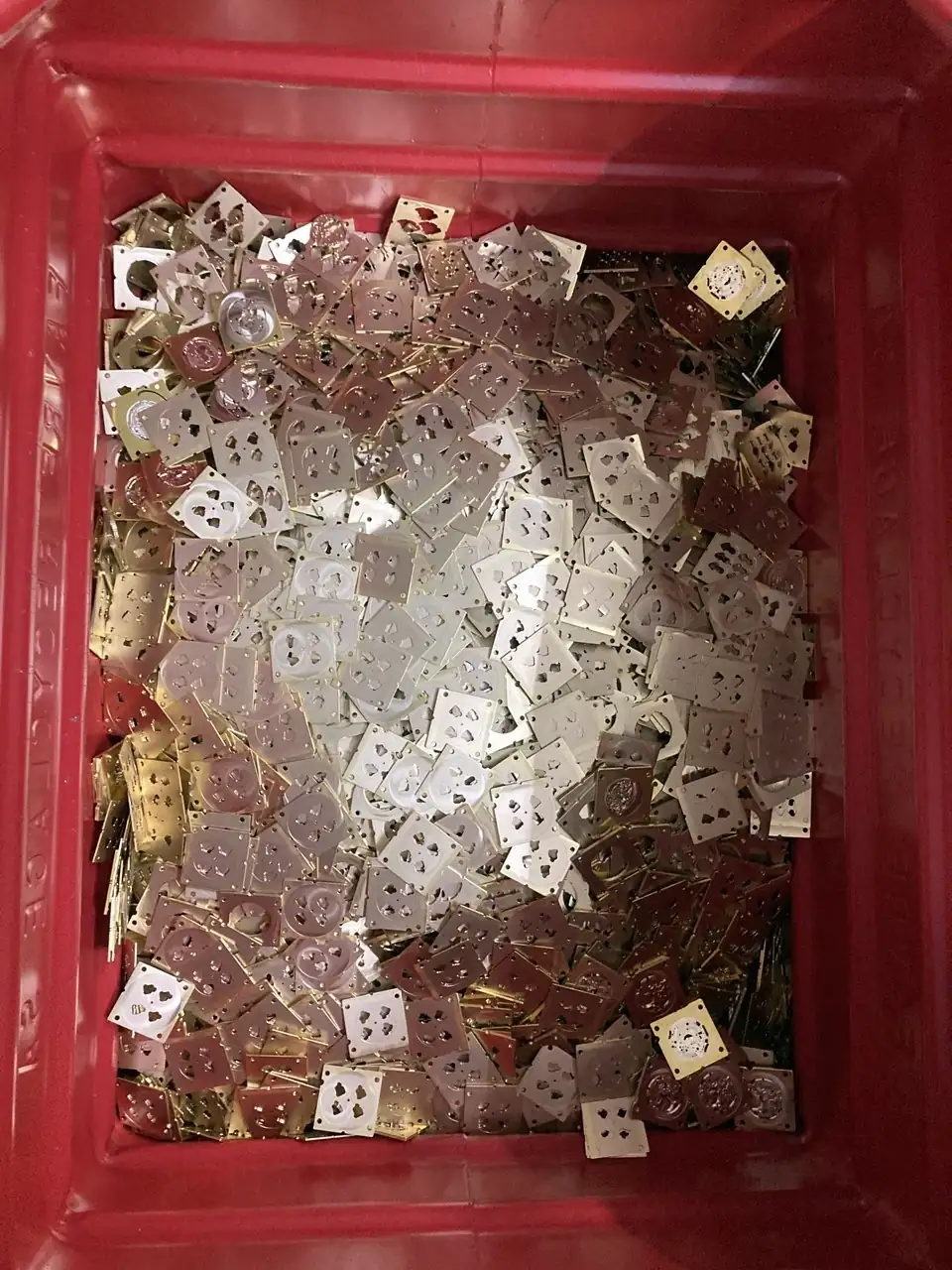

No todo se aprovecha de una "placa base". O sí, porque el sobrante del troquelado se recicla junto con las virutas resultantes del fresado.

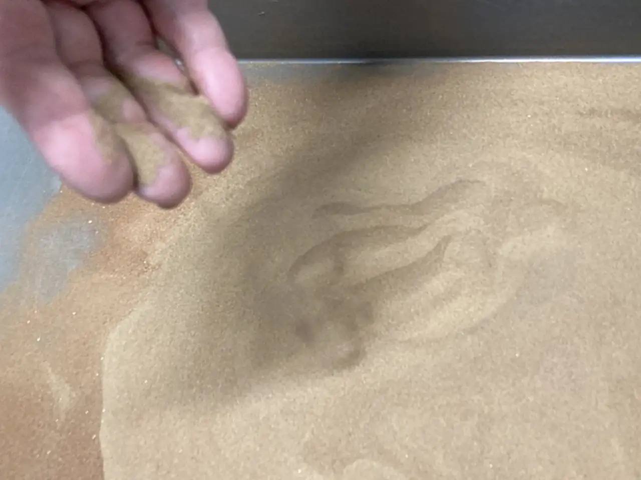

El arenado de la pletina y puentes se hace disparando polvo de latón sobre ellos. Esto los deja preparados para pasar un proceso de galvanizado que les dará el color plateado más habitual. Debido a implicaciones medioambientales, Breitling tiene externalizado esta operación.

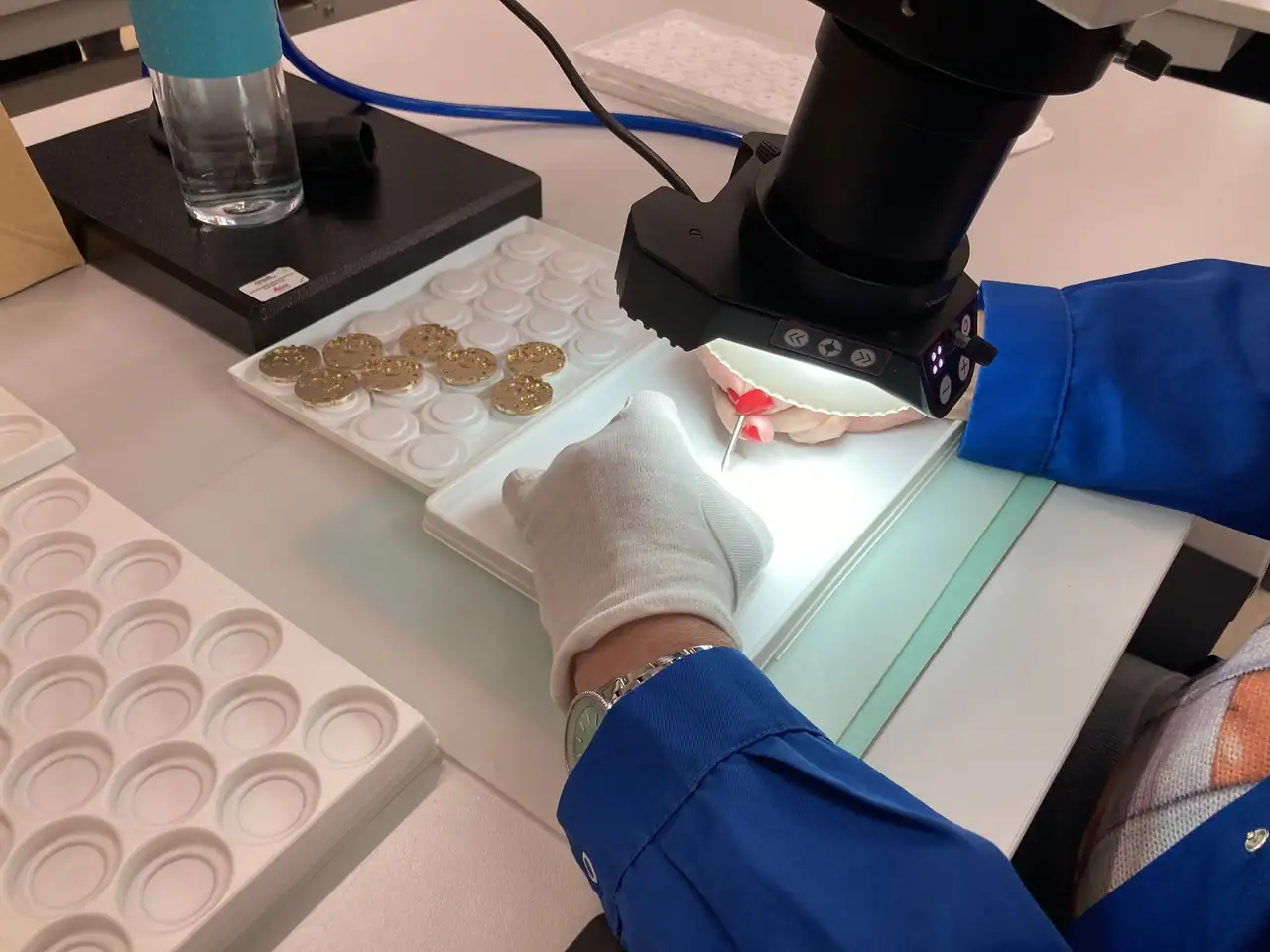

Antes de enviarlas a galvanizar, todas (y cuando digo todas, son todas) las piezas pasan por las expertas manos de operarias que al puro tacto descubrirán y en tal caso repasarán las ínfimas rebabas que hayan podido quedar en alguna de ellas.
No sé si por tradición o porque es una necesidad vital, los grandes ventanales que dejan entrar toda la luz posible siguen siendo norma en este tipo de construcciones.

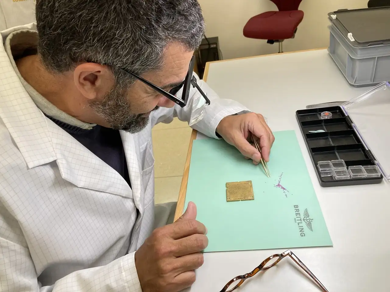

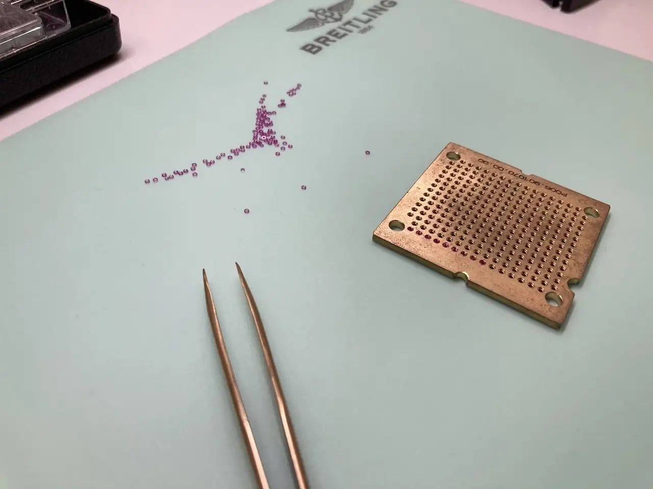

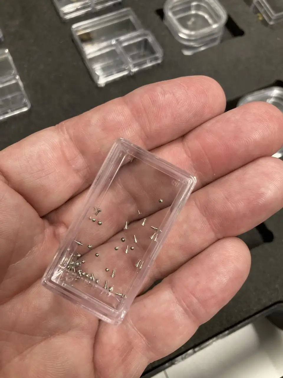

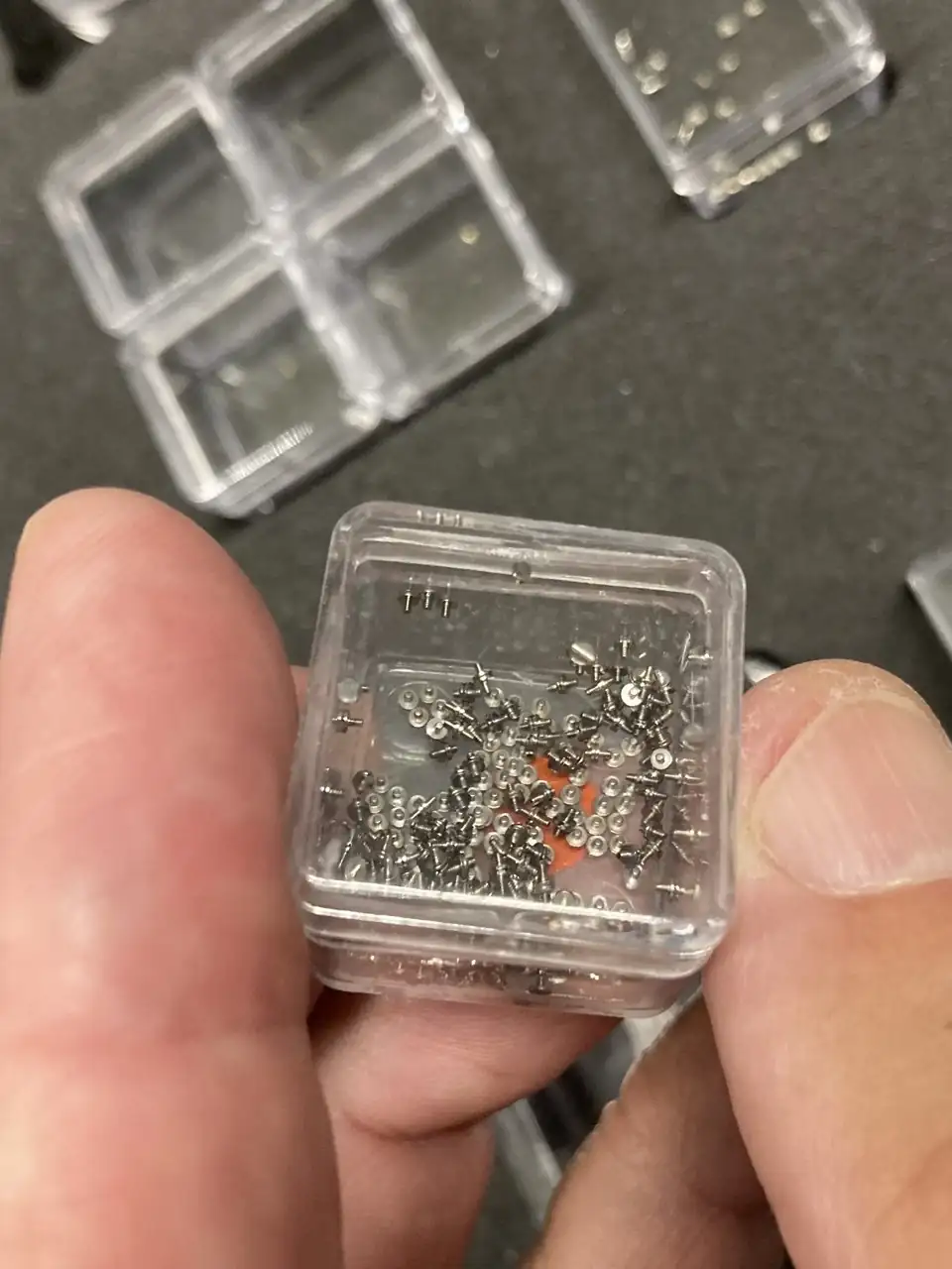

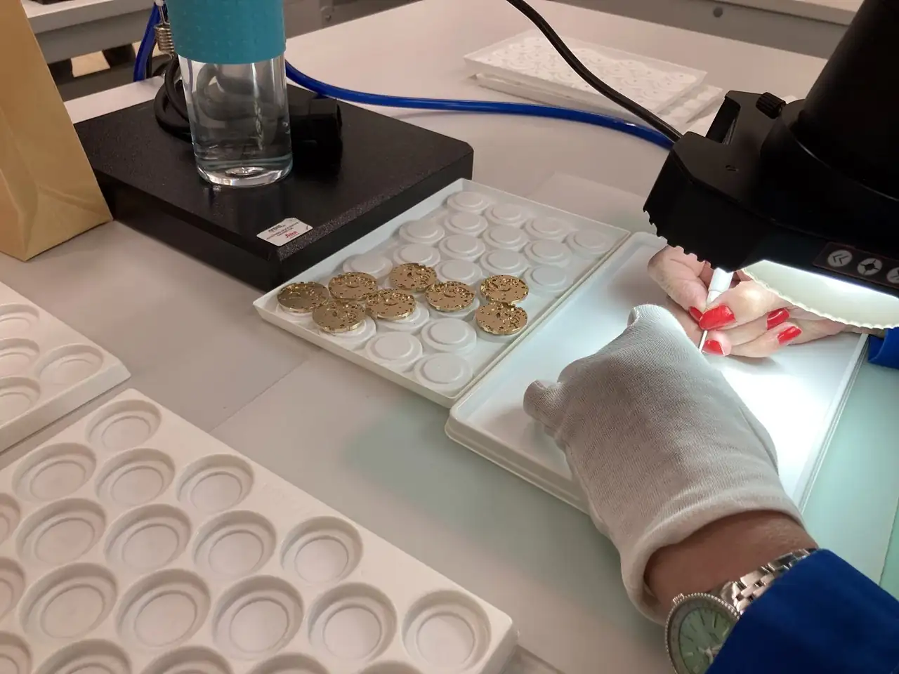

Pero no sólo de pletinas y puentes está hecho un calibre. Tornillos, rubíes, ruedas, espirales... elementos que no se fabrican en Breitling sino que son proporcionados por especialistas en cada campo.
Para los que no lo sepan, los rubíes "tienen mano". Es decir, que no son simétricos y hay que posicionarlos de una forma determinada. Y esta labor se puede hacer de forma automatizada (con una máquina que implica un rudimento de inteligencia artificial para identificar la posición) o se puede hacer manualmente con unas pinzas...
Ya os adelanto que no es tarea fácil. Si tuviera que hacerlo yo, ahorraría un poco e iría a por la máquina.

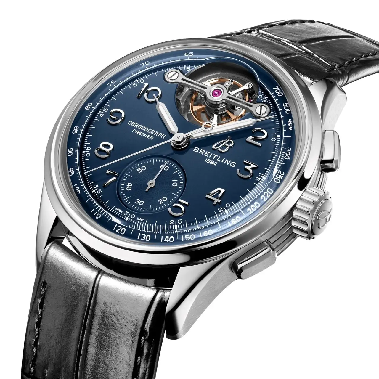

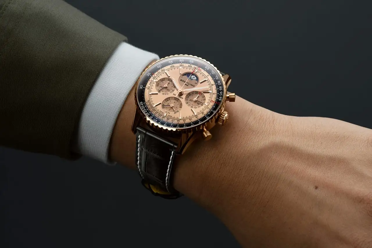

Por terminar el "disclosure" de Breitling: los nuevos calibres B19 (cronógrafo y calendario perpetuo con fases de luna) de los tres relojes que celebran el 140 aniversario de la marca son el resultado de adaptar un módulo del especialista Dubois Depraz al calibre propietario B01, mientras que el calibre B21 con tourbillon que monta el Premier Gaston Breitling procede de La Joux Perret.
Todos ellos se terminan aquí, en Breitling Chronometrie. Me hubiera gustado poner fotos en directo de los 140 aniversario, pero el caso es que se producen tan pocos que estaban todos fuera (y la mayoría vendidos), así que tiraremos de fototeca Breitling.

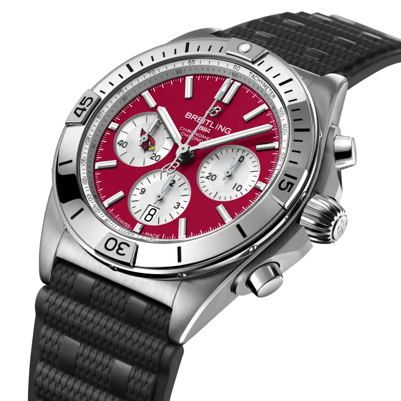

Vi también, por cierto, algunos de los relojes que Breitling está haciendo para los aficionados americanos a la NFL, con series limitadas a 170 relojes por equipo que al parecer están volando de los concesionarios. No me dejaron fotografiarlos porque en ese momento todavía no se habian anunciado (ocurrió un par de días más tarde).

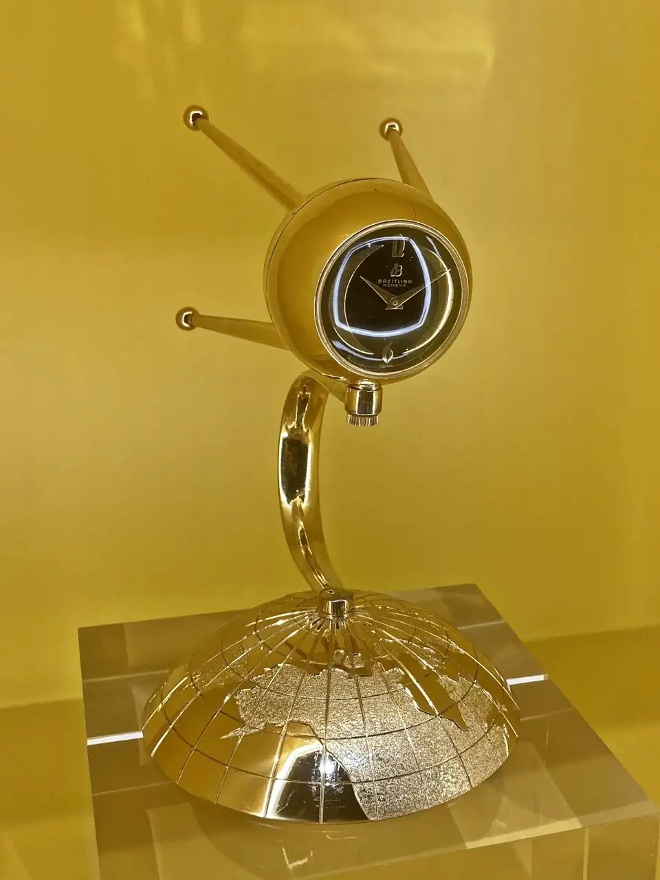

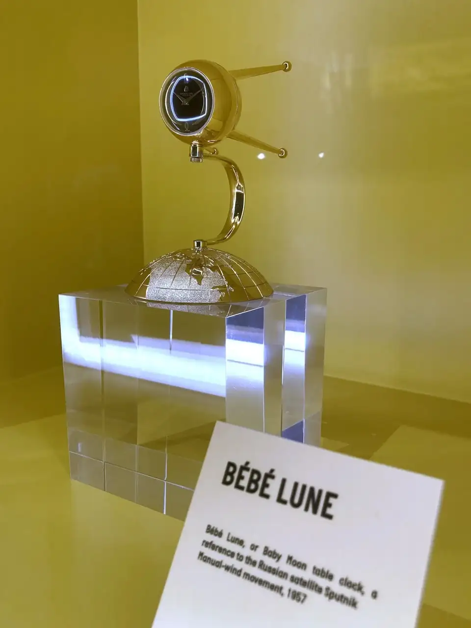

Vimos no solo modelos antiguos sino piezas verdaderamente raras, como este Bebe Lune de sobremesa inspirado por el Sputnik, por el que Willy Breitling sentía verdadera admiración.

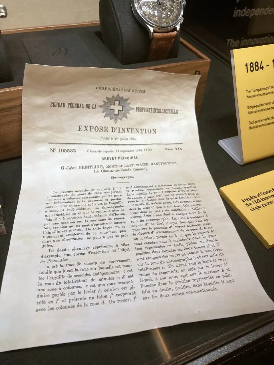

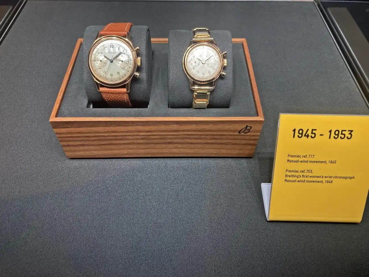

La exposición muestra numerosa memorabilia, como una copia de la patente del cronógrafo monopulsador registrada por Gaston Breitling o los primeros relojes Premier, que Willy Breitling diseño para salirse del puro reloj-herramienta. Un concepto que ha sido recogido por la nueva dirección de la marca y que parece estar dando excelentes resultados.
