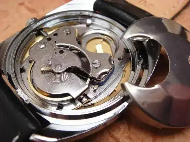

Voy a aprovechar los calibres de Hamilton para intentar explicar el funcionamiento de los calibres electricos. Tanto el calibre 500, como el 505 son movimientos que no utilizan ningun tipo de electrónica y esto es aplicable para el resto de los calibres electricos escepto los Lip y Elgin que usaban un pequeño diodo. la electricidad que proporciona la pila se usa solamente para dar energia al movimiento. En esto radica hoy en dia su encanto, pero también es la causa de su gran fragilidad y supuso que de las primera unidades vendidas más del 50% debieran ser devueltas a fábrica por problemas de funcionamiento.​
hamilton 500
Fuente:
hamilton 505
Fuente: Electric Watches​

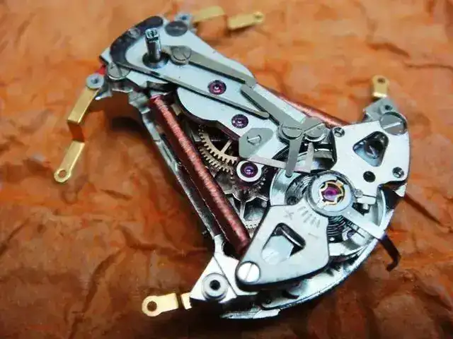

En la fabricacion del prototipo Hamilton tuvo que decidir entre dos ideas distintas: En la primera empleaba dos imanes unidos a la pletina del reloj y un electroimán (bobina de cobre) unido al conjunto volante espiral. En la segunda existía un electroimán unido a la pletina del reloj y un trozo de hierro unido al volante. Al final se decidieron por la primera opción al contrario que otras relojeras como ESA o Lip que se decidieron por la segunda​
Prototipo del calibre 500

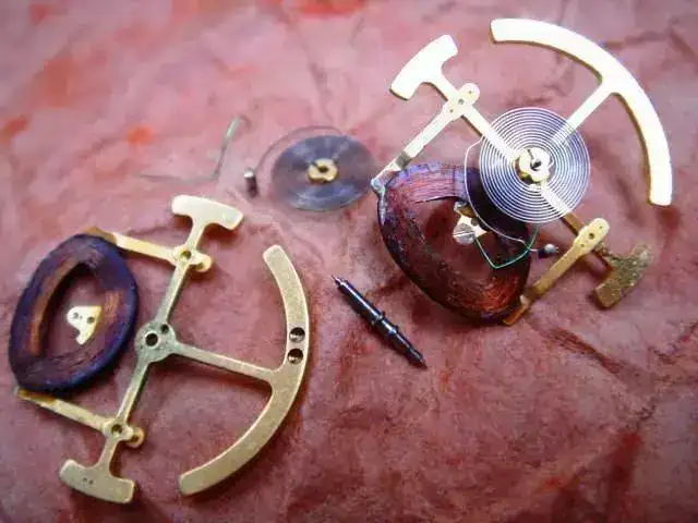

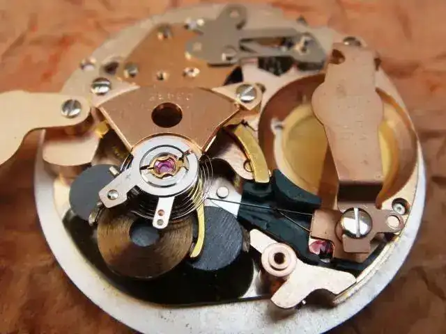

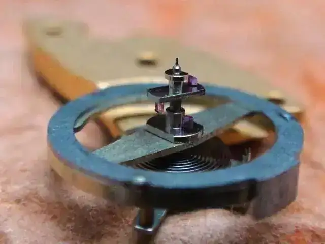

El conjunto volante espiral con la bobina de cobre

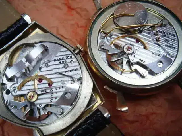

¿y cómo funciona? Bueno, resumiéndolo mucho es algo así: cuando la bobina unida al volante se encuentra entre los 2 imanes el circuito eléctrico está cerrado (es decir, toca con los hilos que vienen desde la bateria y recibe electricidad) transformándose en un electroimán, por lo que es repelida por los imanes moviendo el volante, lo que abre el circuito eléctrico. Al dejar de recibir electricidad la bobina de cobre deja de ser un electroimán y deja de ser repelida, y la espiral del conjunto volante espiral hace que el volante vuelva a la posicion anterior. Y vuelta a empezar.​

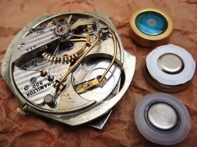

una foto de ambos calibres el 505 con las mejoras en cuanto al cambio de bateria e hilos de contacto
Fuente:

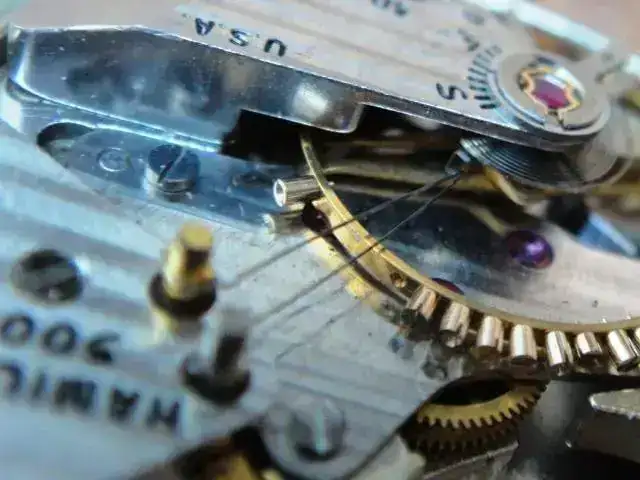

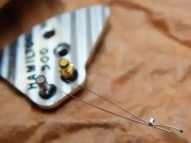

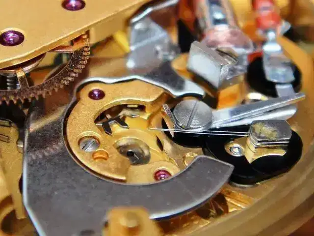

El principal problema eran los contactos eléctricos. el corazón de los Hamilton latía a 18000 A/h, es decir, 5 veces por segundo. Unos contactos que exigían una precisión micrométrica sufrían una descarga eléctrica y un microgolpe y, claro, se desajustaban. Raro era el reloj que no tenía que pasar por el taller cada 2 años para cambiarle el conjunto volante espiral más los hilos de contacto. Además, el calibre 500 tenía varios fallos de diseño. El primero es que era dificilísimo cambiar la pila sin desajustar todo el reloj (y la pila duraba unos 12 meses, con suerte). Los finísimos hilos que conducían la electricidad eran la pesadilla de todo relojero que intentara reparar uno de estos relojes. Todos estos problemas fueron subsanados parcialmente con la introducción del 505 y en calibres de otras marcas. El gran problema del desgaste y desajuste de los contactos no se solucionó realmente hasta la introducción de la electronica en la relojeria, pero eso ya es otra historia.​
otra vez el volante
Fuente:
Fuente:
detalle de los hilos de contacto en el calibre 500 (pero como no se iban a desajustar)
Fuente:
y mirad lo del cambio de bateria
Fuente:

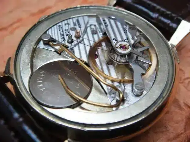

Como ya he dicho los relojes electricos funcionan gracias a contactos con la pila que se abren y se cierran gracias al movimiento del volante y las ideas en las que basaron los calibres fueron 2: un electroiman en el volante con imanes permanentes en la platina idea abanderada por Hamilton y un trocito de hierro en el volante con electroimanes en la pletina diseño de 2 relojeras Lip y Elgin.​

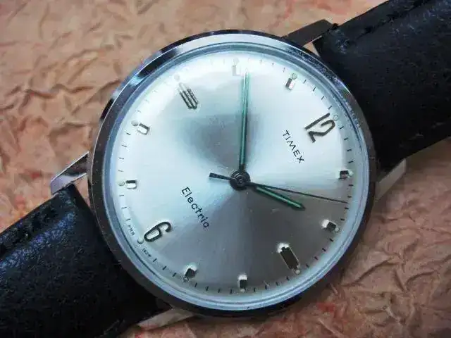

En diciembre de 1958 Laco tenia un prototipo de reloj electrico, Timex no, pero lo que si tenia era dinero, solucion comprar Laco. La compra se termino de realizar en 1961 y en 1962 Timex lanzaba su primer reloj electrico en los estados unidos y Laco en alemania.
Si Bulova fue el gran competidor para Hamilton a principios de los 60 por realizar un reloj mucho mas preciso y fiable el otro fue Timex por realizar un reloj infinitamente mas barato.
Se realizaron distintos calibres el timex m67 o laco 860 fue el primero en 1962. En 1965 el timex m85 laco 880 reloj electrico con fecha, y el m82 calibre electrico para mujer por su reducido tamaño. En 1969 timex introdujo el m40 un calibre simplificado al maximo con solo 3 rubies y que costaba solo 25 dolares.
A pesar de sus reducidos precios los movimientos eran robustos y fiables (mas que los de Hamilton) los hilos de contactos, parte mas delicada de estos relojes, eran gruesos faciles de limpiar y ajustar .

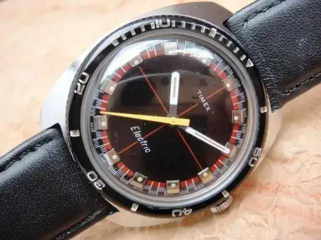

Las bases de estos movimientos fueron posteriormente adaptados por timex para ser controlados por transistores e incluso cuarzo.
Timex vendio Laco en 1965 a ETA al fin y al cabo ya tenia la tecnologia para fabricar relojes electricos que era lo que queria.​

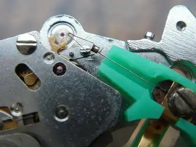

Detalle de los hilos de contacto (a que parecen menos fragiles que los de hamilton)
Fuente

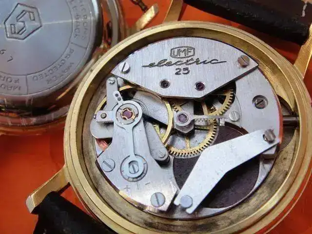

UMF-rhula
En plena guerra fria el bloque sovietico no podia quedarse sin un reloj electrico, y en 1964 comienza la venta de un calibre fabricado en la Alemania del este. El UMF 25 es un calibre copia del 505 de Hamilton con algunas mejoras y equipo varias marcas de relojes tanto capitalistas como socialistas. Incluso se fabrico una version con luz.​
PUW1000

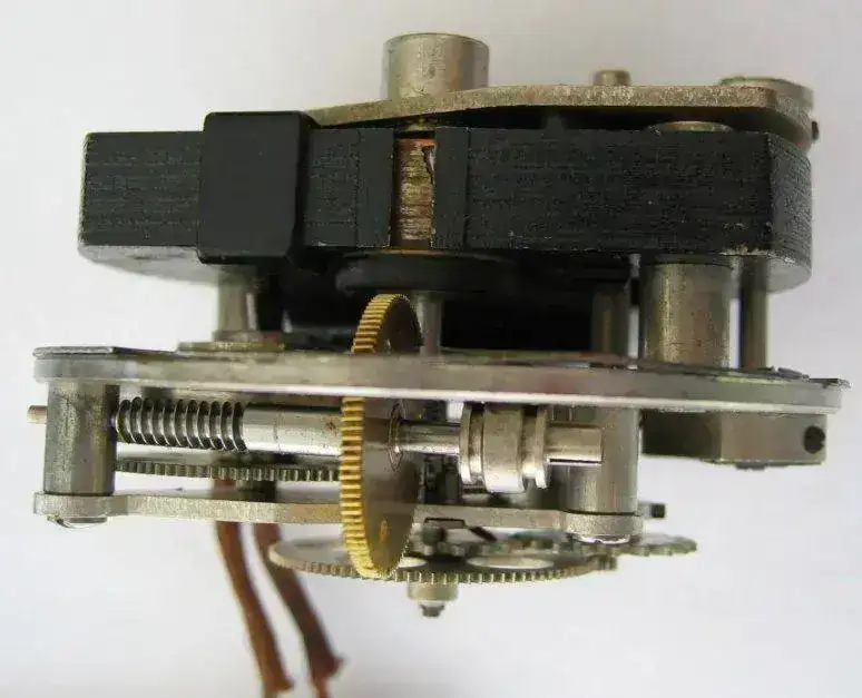

Un calibre Aleman fabricado en 1969 y que equipo a varios relojes Alemanes de la epoca existieron variantes con y sin calendario. Un movimiento con muchas similitudes con los Laco-Timex.​
Mirar en este calibre se ven muy bien los imanes fijos (de color negro y lleva 3)
Fuentehttp://http://www.crazywatches.pl/electric​

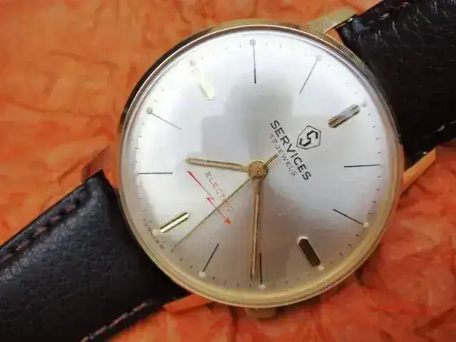

Es el otro calibre 505 camuflado (esta vez no tanto ya que los relojes se comercializaban con el nombre hamilton ricoh) con el que hamilton se intento comer el mercado Japones desbancando a Seiko.
La jugada no le salio nada bien y gran parte de los calibre debieron ser enviados a los EEUU y acabaron equipando relojes Vantage​

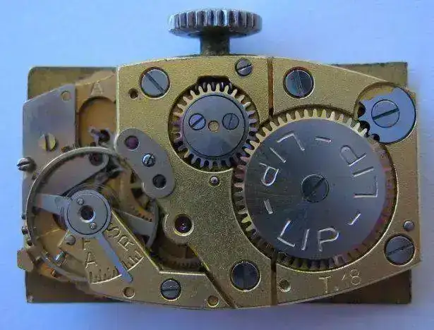

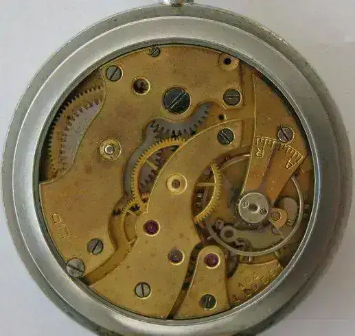

En 1930, despues de haber sabido sortear la depresion tras la primera guerra mundial Lip producia mas 40.000 relojes al año.​
Calibre t18 fabricado en los años 30
Fuente:http://watchesz.free.fr​

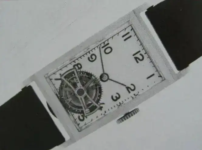

Variante del t18 con tourbillon

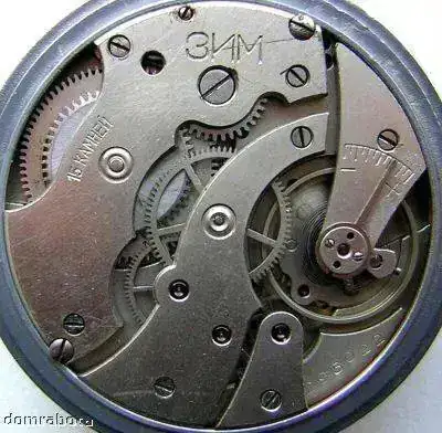

Todos los amantes de los relojes rusos deberian hacer reverencias cada vez que esten en presencia de un reloj de la marca Lip, en 1928 la industria relojera rusa aun no existia, Rusia compro la tecnologia de la recien fallecida Dueber American Watch Company pero el resultado estuvo lejos de lograr relojes de una calidad aceptable, asi que en 1936 Rusia llego a un acuerdo comercial con Lip gracias al cual la URSS logro movimientos (T18,R26,R36,R43...)y la tecnologia que necesitaba para fabricar sus propios relojes. La colaboracion duro hasta la quiebra de Lip en 1976 y es tal que las piezas de calibres Poljot producidos entre 1965 y 1973 son intercambiables con piezas del movimiento de Lip R25.​
Calibre Lip 40
Y version Rusa Zim

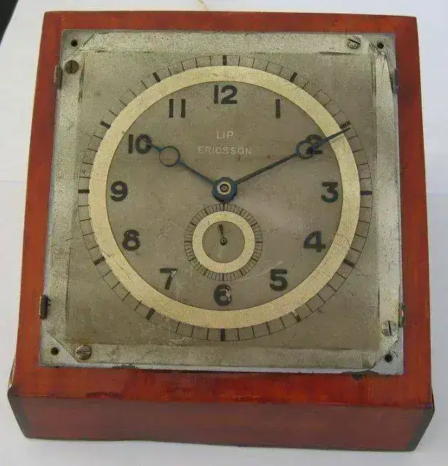

Los experimentos para construir un reloj electrico comenzaron en 1928 y en 1935 Lip en asociacion con Ericsson (si, si la de los moviles) lanzan al mercado un reloj que se conectaba a la corriente electrica. Tras la II guerra mundial Lip retoma sus investigaciones, Lip estaba convencida que los relojes electricos eran el futuro y en 1949 se une a la americana Elgin para intentar crear el primer reloj electrico de muñeca de la historia, el primer prototipo es presentado en 1952 y en 1958 lanzan el primer reloj electrico fabricado en Europa pero no el primero en el mundo Lip y Elgin habian perdido la carrera por solo unos meses de diferencia.​
Lip electrico de sobremesa

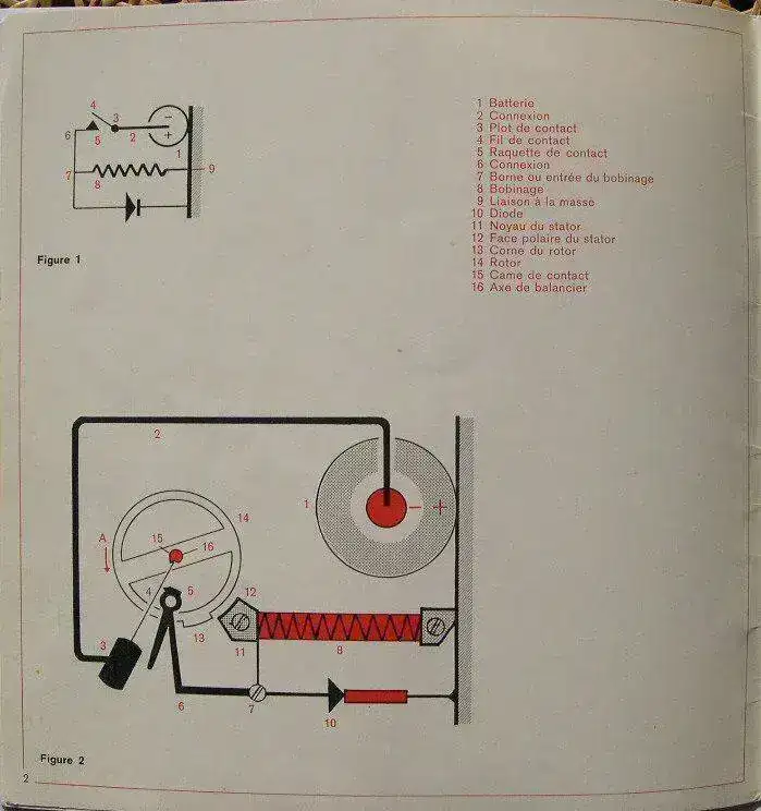

Un esquema del funcionamiento
el 8 es el electroiman
el 12 y 13 es uno de los puntos de contacto
4 con 15 y 16 es el otro punto de conexion entre los hilos de contacto y el eje del volanteespiral
volante espiral

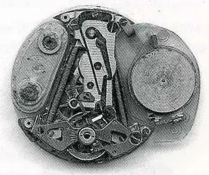

Elgin 722/725
El prototipo de reloj electrico de Elgin y Lip fue presentado en 1952 y sin embargo Elgin no logro fabricar un reloj electrico equipado con el calibre 725 hasta 1962. Y es que Elgin al igual que la mayoria de las grandes compañias relojeras Norteamericanas estaba desde hacia mas de una decada sumida en graves problemas economicos. El lanzamiento de su primer calibre electrico no solo no ayudo si no que acabo de hundirla, hasta el 90 % de los relojes producidos tuvieron que ser devueltos a fabrica por problemas de funcionamiento por lo que solo se fabricaron unos pocos miles antes de detener la produccion de un calibre que habia necesitado mas de 10 años de gastos y desarrollo para ser creado. En 1964 se cesa definitivamente la fabricacion de relojes por parte de esta mitica compañía.
Se cree que el calibre 722 nunca se comercializo era un calibre muy pequeño y equipado con una sola bateria, el 725 tenia 2 pilas funcionando en paralelo.​

Elgin 725 (esta incompleto)
