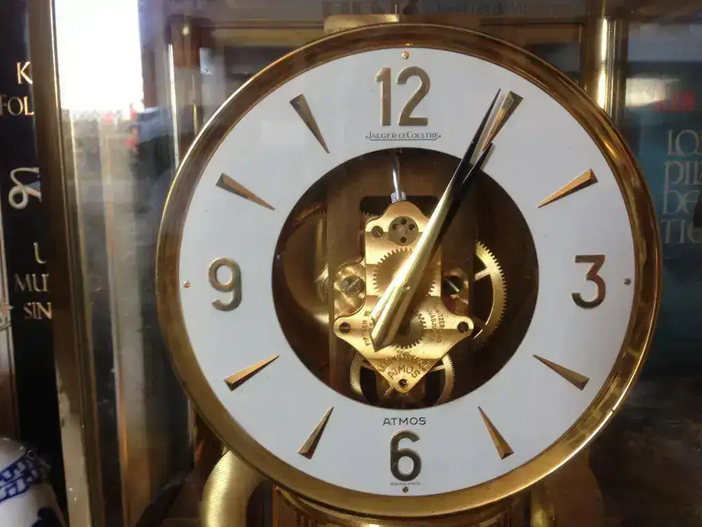

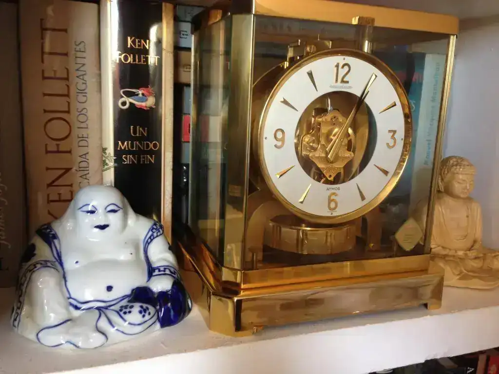

Bien, el 27 de marzo me llegó el Atmos, comprado por eBay en EEUU, venía en doble caja con material intermedio de relleno. Lo desempaqueté y puse directamente en el lugar elegido, lo nivele hasta centrar perfectamente la burbuja delantera, lo puse en hora y procedí a desbloquearlo... con una majestuosidad y suavidad impresionante el péndulo empezó a girar sobre si mismo tardando 30 segundos en completar los giros en cada dirección. Desde entonces, 11 días ya, no ha parado de funcionar y con una precisión que todavía no puedo valorar a nivel de +- segundos porque coincide en las horas exactas con el reloj radio controlado que uso como referencia y todavía no he apreciado ningún desvío por milimétrico que sea, tengo la impresión que será de los que pierde o gana unos cuantos segundos al mes. Espero que así sea y de momento va camino de ser así. Esteticamente está de 9 sobre 10 y, creo que lo que lleva es un baño de oro de 24k, el dorado está casi impecable. Por ser de 1973, 41 años dando guerra, no está nada mal.
Enhorabuena pues. Su estado estético es bastante bueno, y por lo que dices, claramente no está en la tercera posibilidad. Si te sigue manteniendo la precisión a lo largo de los meses, estarás en la primera. Que lo disfrutes. Salu2
