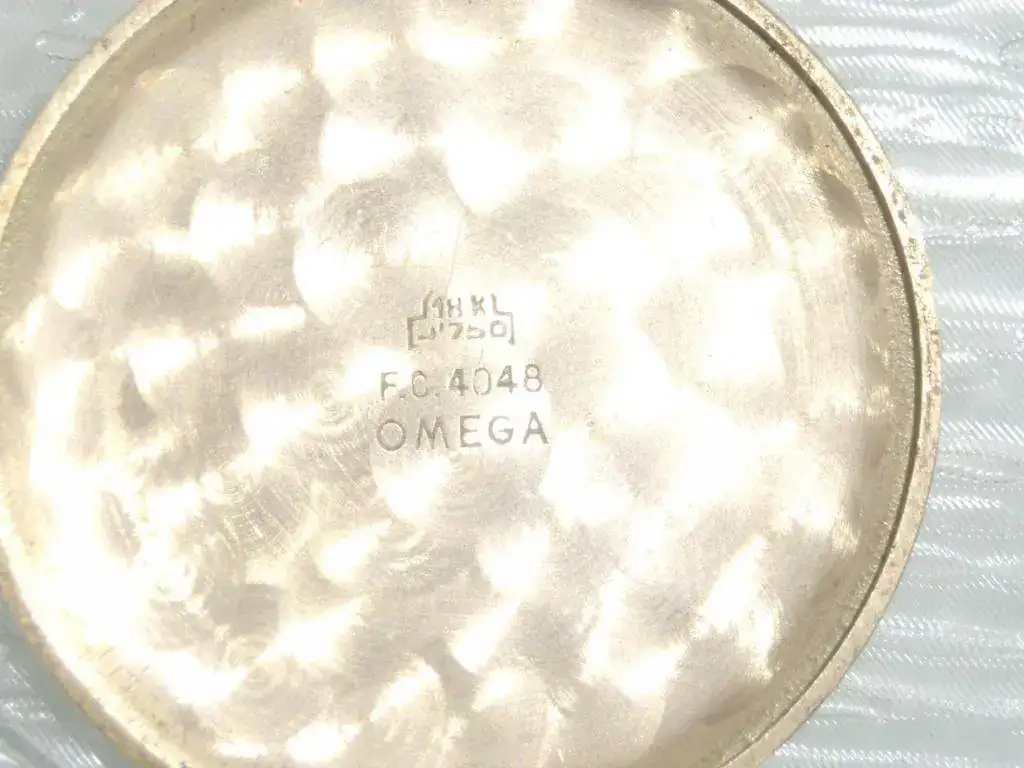

Esta foto es de una caja original Omega, lleva la marca en el interior.
