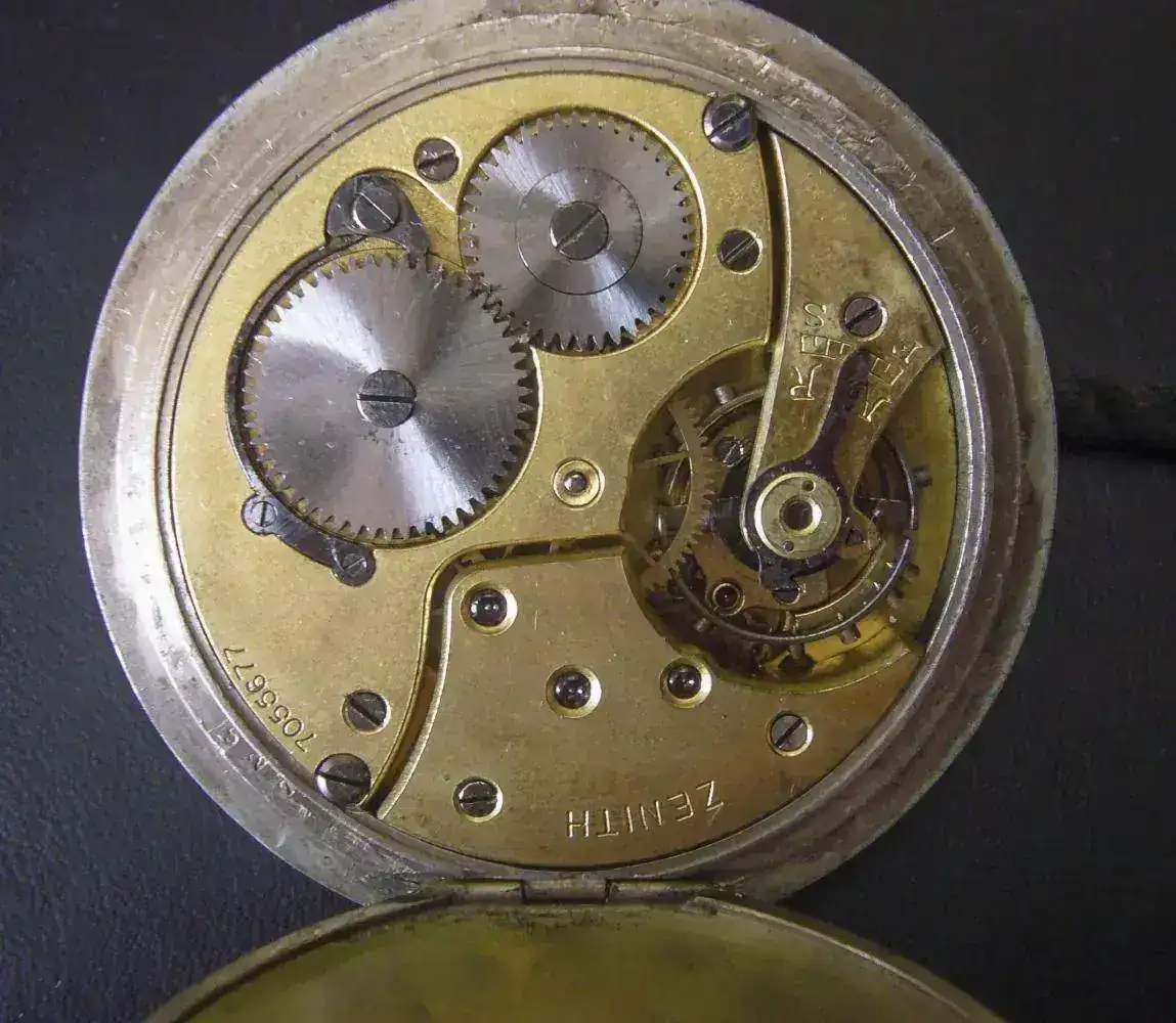

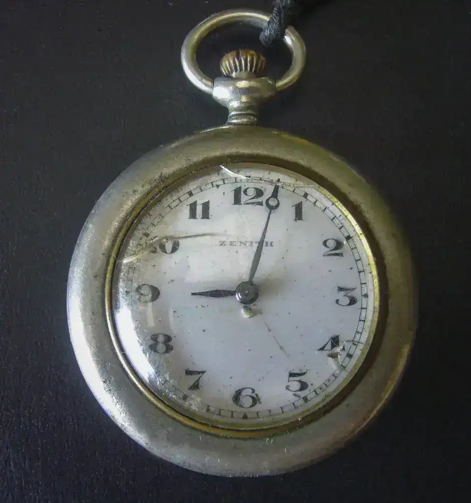

¡Buenas tardes a todos!

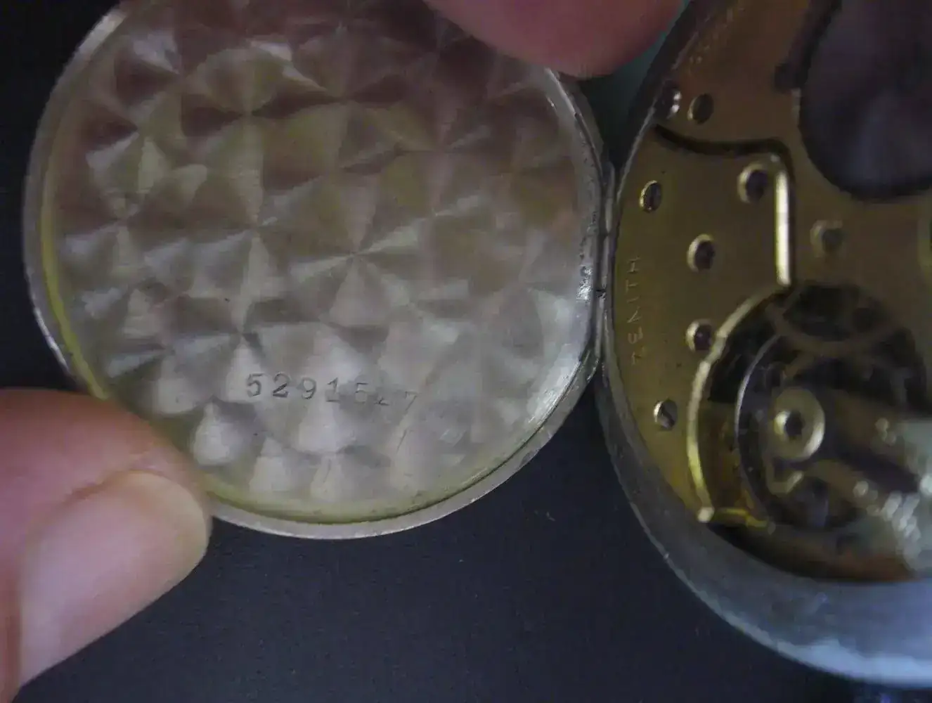

No soy aficionado a los relojes de bolsillo y no entiendo ni papa de ellos. Pero hoy he comprado este Zenith del que ruego me deis toda la información que podáis y orientación a si merece la pena meterse a arreglarlo o no. Tiene el eje de volante roto.
Como a los antiguos soldados en la mili, a los que se les suponía el valor, yo a éste le supongo la bondad por tratarse de esa marca pèro a la hora de buscar el eje que le falta no sé por dónde empezar, ni cual es su referencia ni, por supuesto, su coste. Al repuesto me refiero, porque la colocación la tengo resuelta.
Dejo unas fotos y, si no fueran suficientes, haré las que me digáis.
Me parece leer algo sobre metal blanc, que no sé de qué se trata, como material de la caja.
Quedo desde ya muy agradecido por cuánta información reciba.

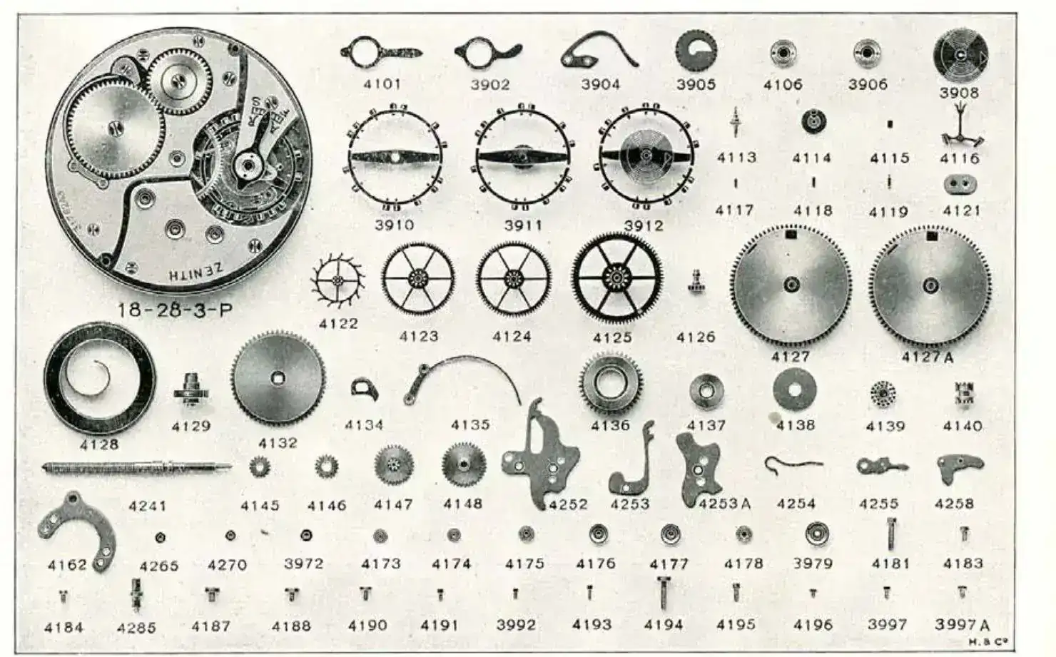

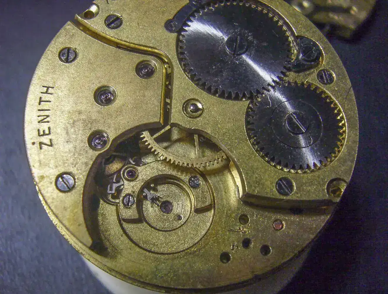

y si afinaras el diametro ?
debe ser de esta family

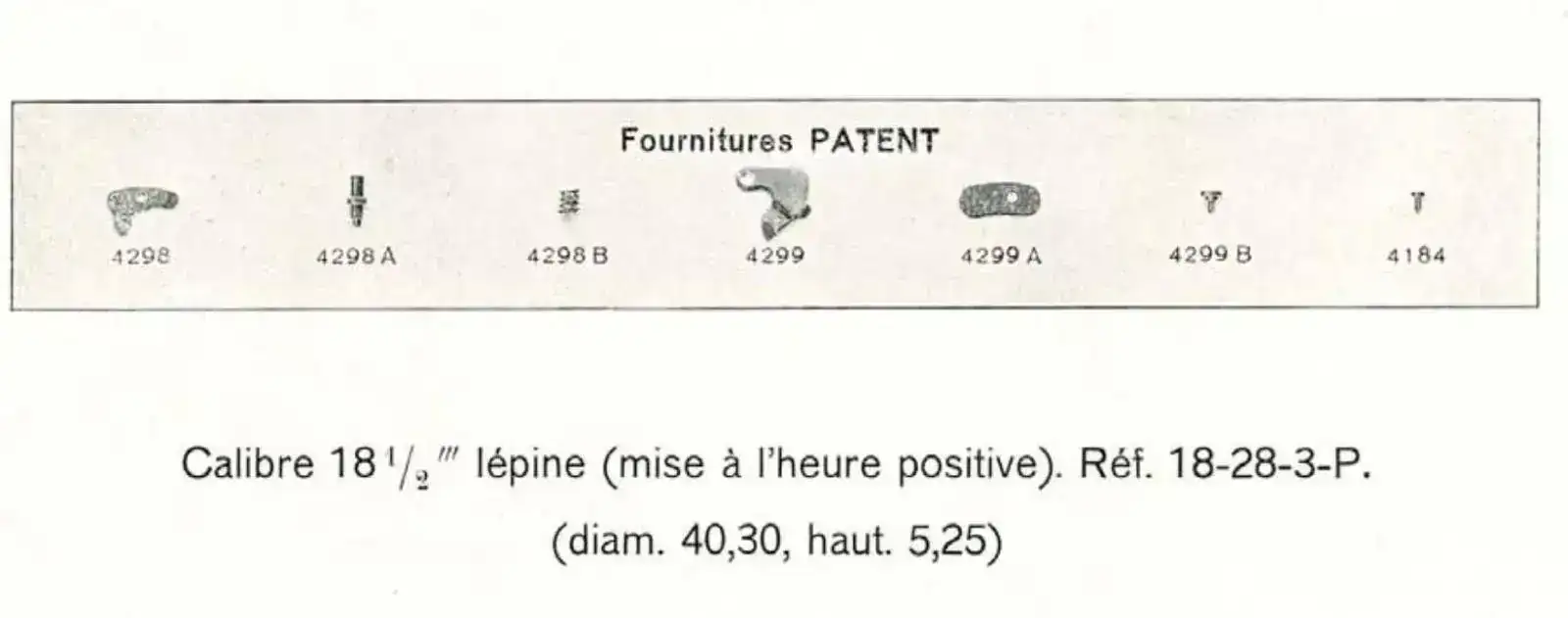

edito para decir que vista la imagen puesta mas adelante del resorte de la tireta del reloj en cuestión, nada que ver con el de Ranfft que he puesto.
Vean y comparen

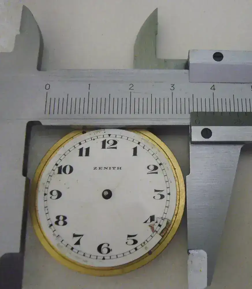

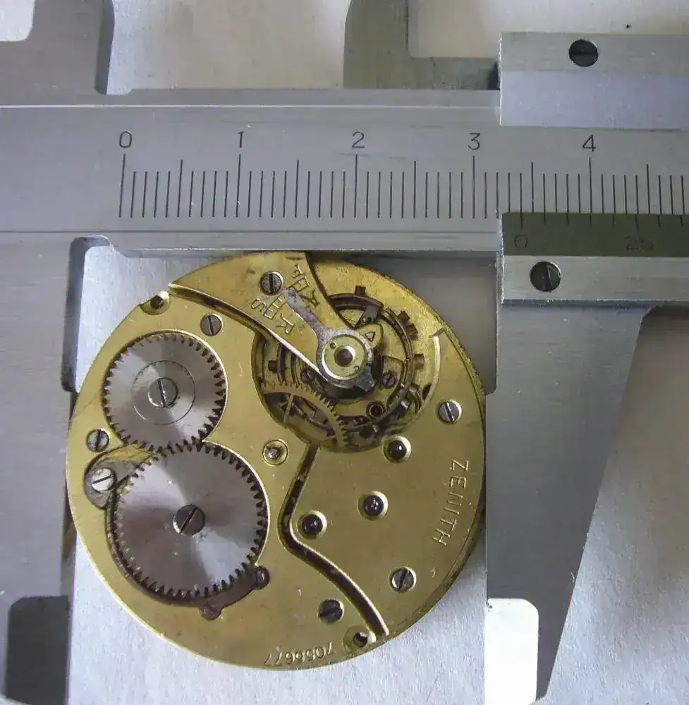

Of course, Movement diameter 34 mm, approx.
Usease 15'''

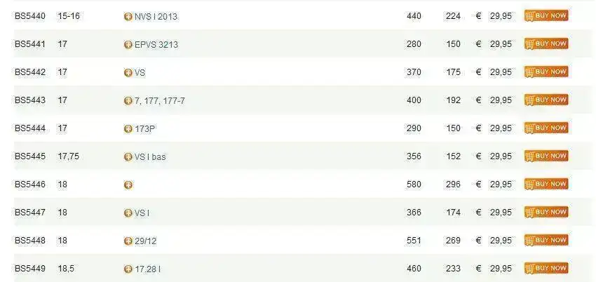

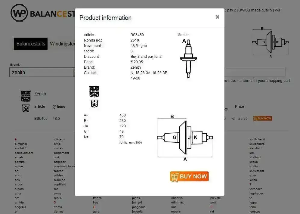

Yo los ejes de balance los compraba en “Balancestaffs.com” la empresa está en Netherlands, El e-mail: [email protected]
Entra en la página Balancestaffs.com, busca la marca Zenith y con los datos que te ha facilitado Cesccat, el pago es por Paypal.
El último que compre para un Hampden me costó 9,95 euros + 2,60 euros de envió.

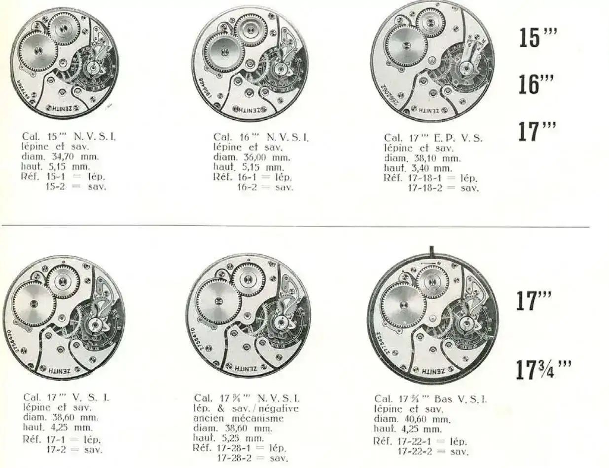

Esta página que te facilita Julio yo la consulto a menudo, pero ojo, este reloj aun no está identificado del todo. La plantilla mia era de 17,5''' y de 18 y además la posicion de un tornillo no coincidia y el sususodicho es de 15'''.

Casiná, si lo mediste montado, mejor hacerlo fuera de su caja. Tendremos certeza. En el libro Ronda, aparecen unos calibres en diferente tamaño, denominados NVS I. He descubierto en este excelente hilo ( https://www.watchuseek.com/threads/johann-jorgo-wien-pocket-watch.5220626/ ) que significa N ouveau V erre S avonette. Siendo el tuyo Lepine igual no aparece la S.
No me cuadra el serial de tu reloj con los datos de esta plantilla.

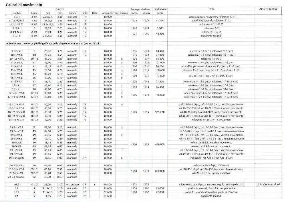

para el archivo de RE y por si le va bien a algún compi.
    92 KB · Visitas: 595
    88,9 KB · Visitas: 584

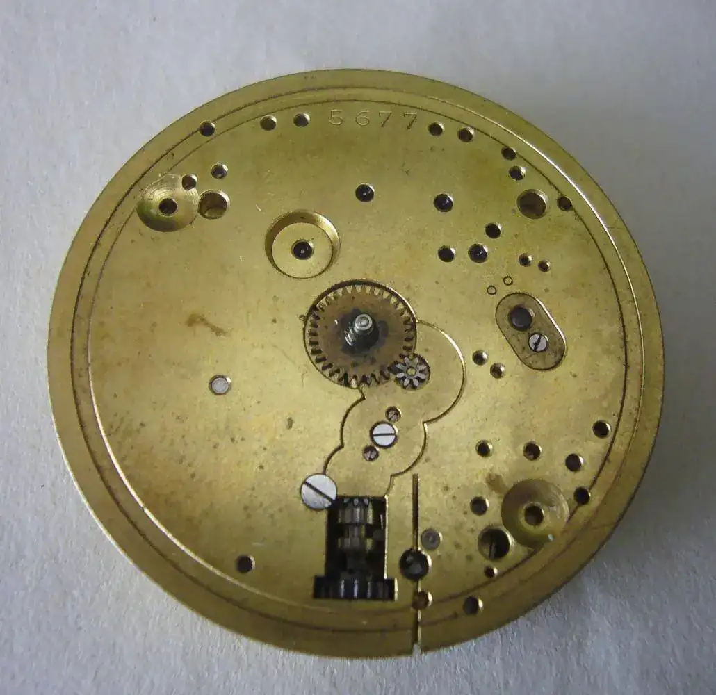

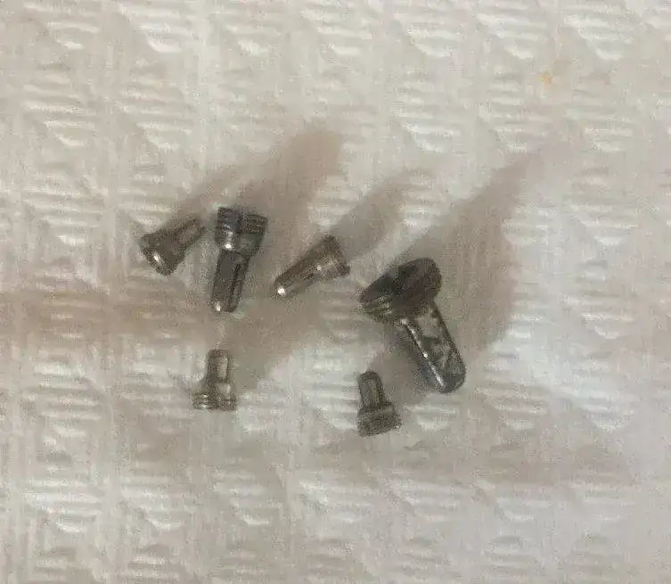

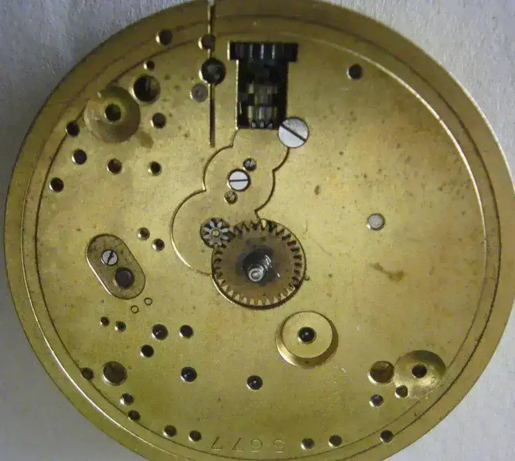

Más datos del Zenith: números bajo la esfera y resorte

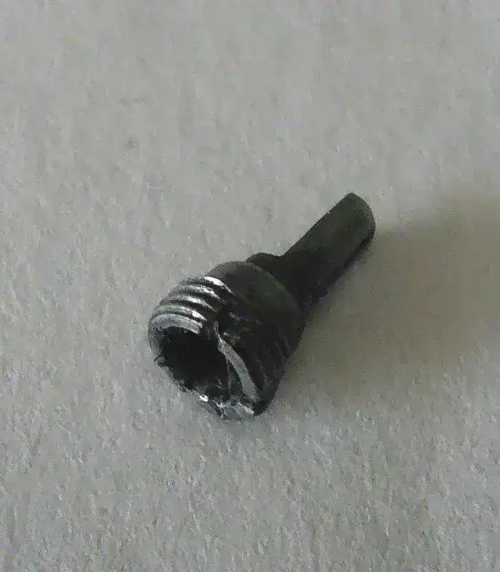

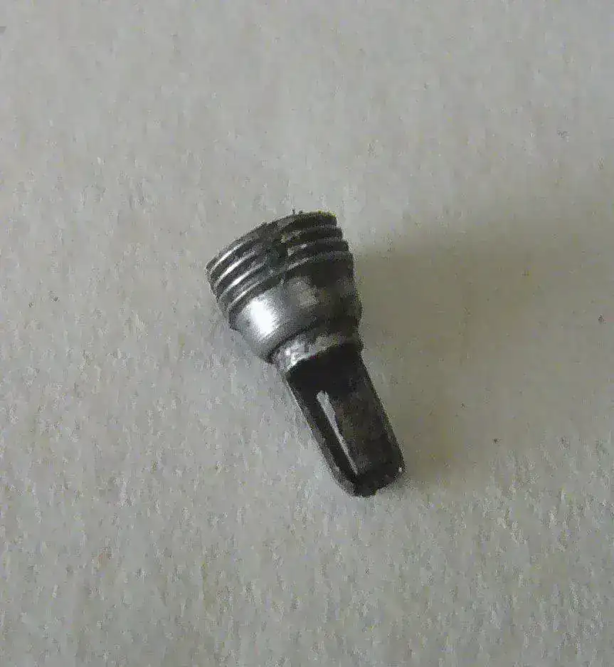

La pinza americana está rota. Ha de ser lo primero en localizar porque sin ella todo lo demás ....
Medidas, por delante y por detrás.
Abierto a cualquier información.
Y agradecido a lo ya aportado.

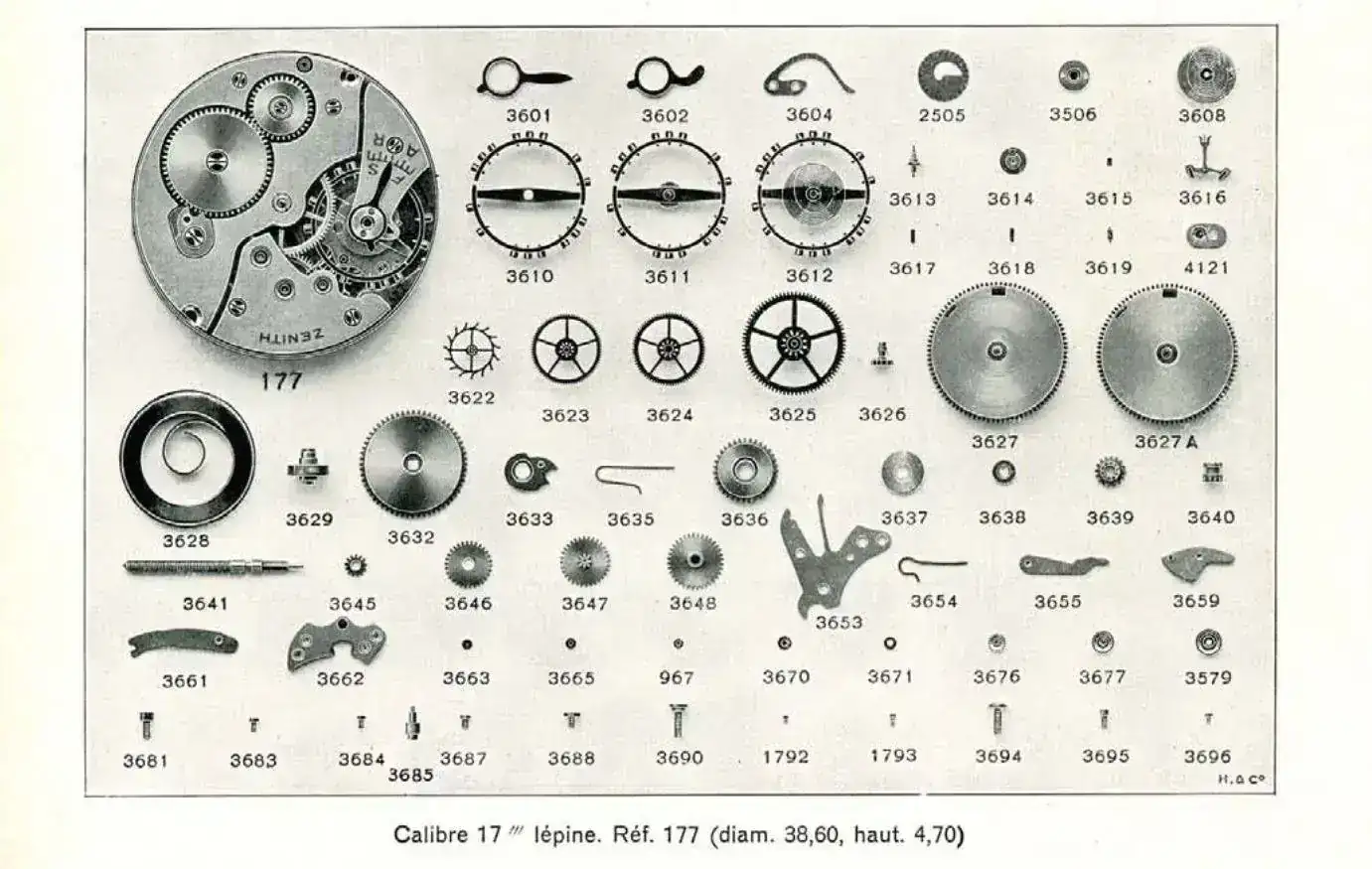

En la class. horologica de 1936 no aparece la dichosa platina por la parte de la esfera.
Es en el otro libro de 1939 donde aparece el despiece de dos modelos
Tu calibre es de 16 líneas y los otros de 18
En ranft el Zenith que te indica Cesc el 17_75_NVSI se le parece un poco porque también carece de todos los resortes de tiret, bascula, y tirete
Si buscas en balancestaff el de 18_23 te da este balance
si los buscas por líneas te van apareciendo varios
Qué haría yo ???
Desmontar el eje y medirlo y ver el que le puede corresponder en la lista por las medidas

En Ebay articulo Nº 192194348521
Axe de balancier Zenith 15-16 Calibre NVS I(Ronda 2604) el Francés especifica las medidas del eje, verifícalo con el tuyo, a ver si tienes suerte, ojo que ya tienes 2 seguidores…
Referente a la pinza americana tengo 4 o 5, tendría que darme las medidas, a ver cómo anda de suerte….?
Vicente,
No me lo desanimes, por fa, como dijo el de más arriba, “haz tu parte que yo te ayudare”

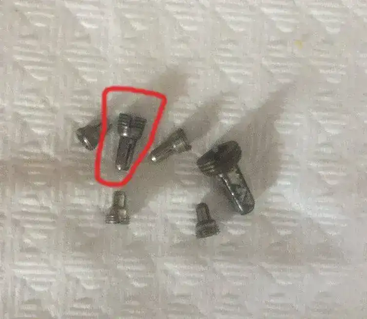

La pinza americana da 4 mm en la rosca y 7 mm de larga. A ver si hubiera suerte porque sin esa no necesito el eje, je,je,je.
Me tiro al charco sin saber si tiene agua. Por el aspecto externo puede ser esta.
Sí señor, la suerte te acompaña has dado en el clavo, la marca que has puesto en la foto es el tuyo………….ya tiene un problema solucionado……ves mirando el eje del Francés!!!!

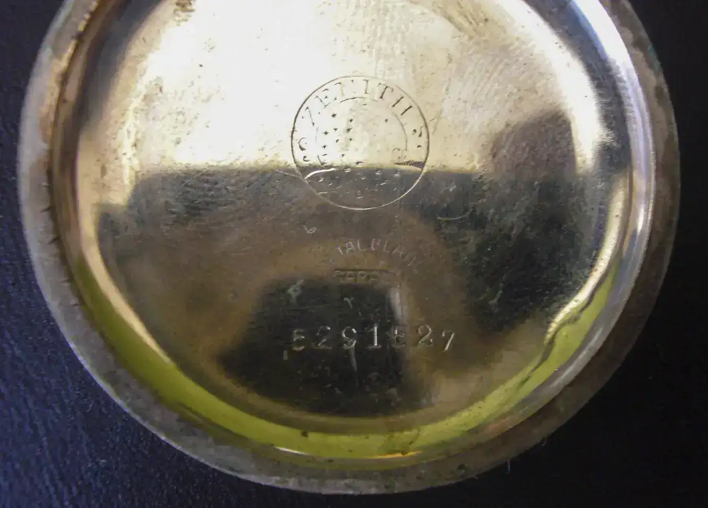

me satisface los avances logrados hasta ahora. Casiná, cuando desmontes puentes, manda foto si aparece algún número. Que pensais acerca del número del serial ? 7 millones, según la escala seria de 1970 +-y esto no puede ser. El número que aparece en la platina que puede indicar ?

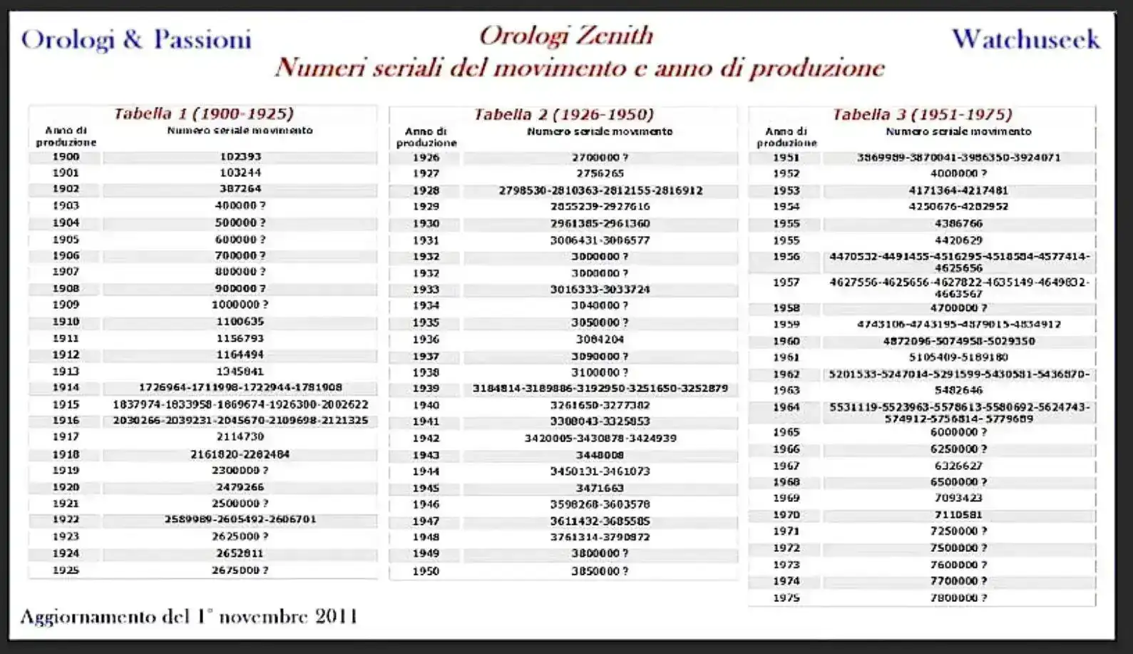

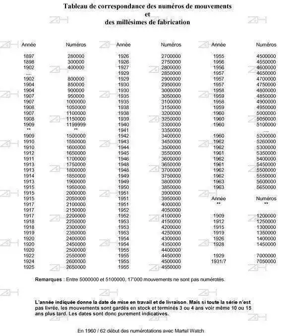

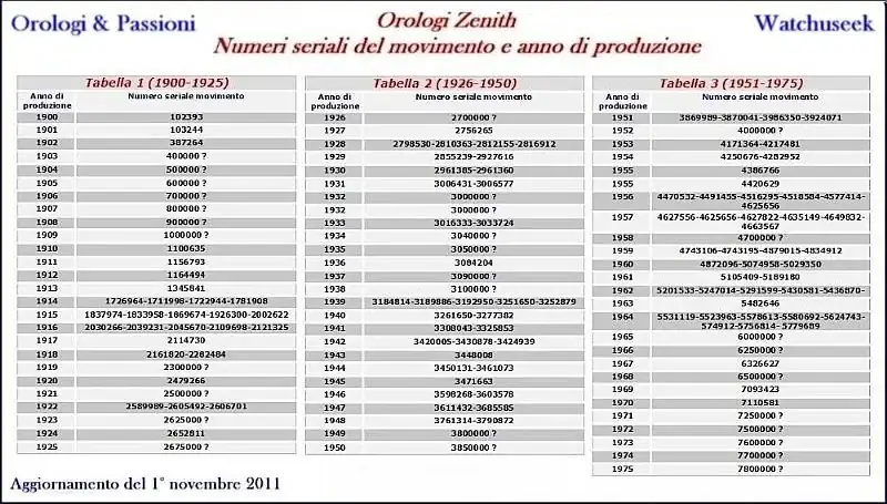

Este Zenith se fabricó en 1931, te adjunto los números de los movimientos de Zenith, página oficial de cuando se fabricaron:
Vera que abajo a la derecha, hay 8 fechas con números que no cuadra con el orden de la lista, por ejemplo:
1929....... 7.000.000
1931/7.... 7.050.000
No se, alguno novatos que se adelantó 40 años marcando los movimientos......pero en la página está reflejado...¿?
gracias Julio, esto ya me cuadra mas, bastante más, aun y así veo la caja o muy antigua o trabajada.

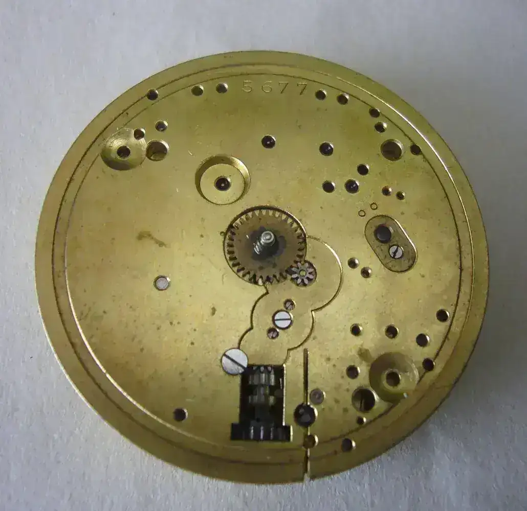

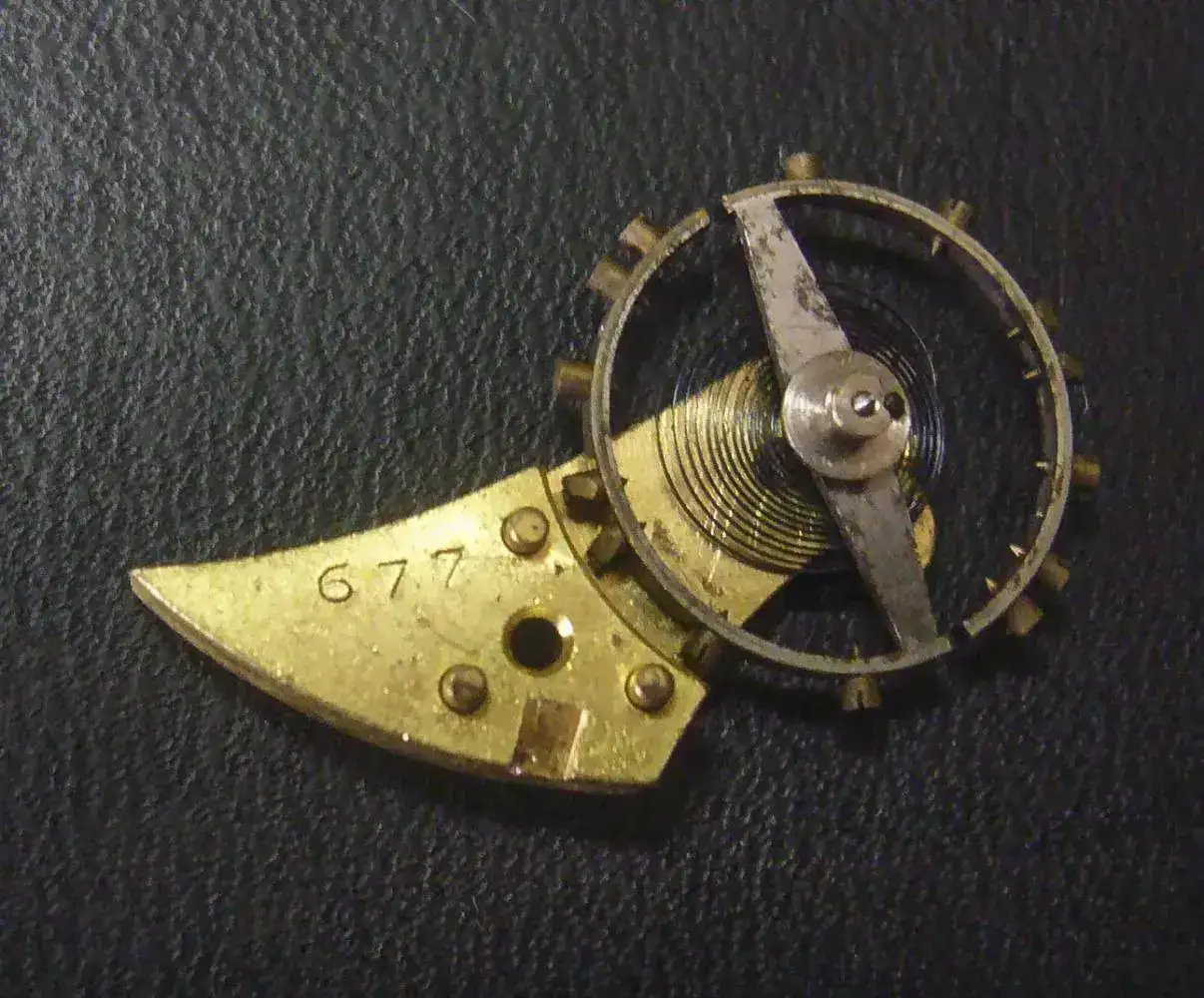

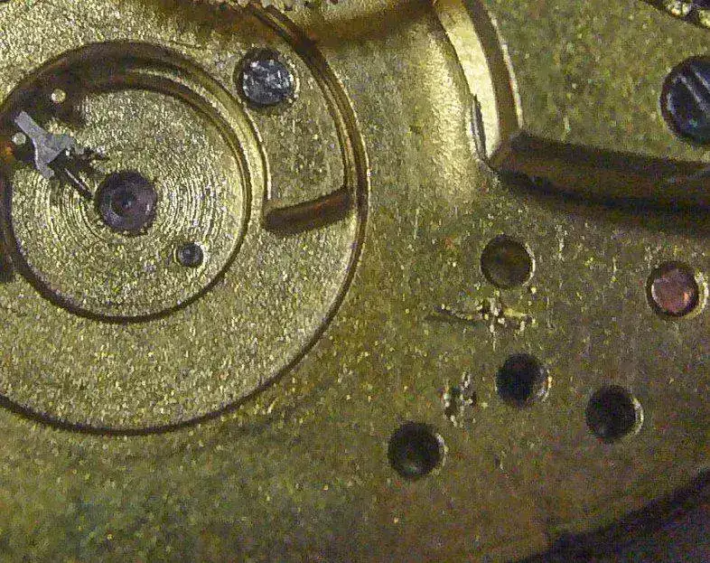

Más información bajo puente.
Bajo el de volante ná de ná, salvo un par de punzonadas que ni idea de a qué corresponden.
Pero en el puente de volante, cara inferior 677
A ver si así termináis de cuadrarlo.

Julio, perdona que vuelva al tema serial. Lo hago solo para obtener conocimiento.
Mira este enlace. https://www.watchuseek.com/threads/zenith-serial-numbers.489358/
un forero consulta
[FONT=&quot]Tengo 8 relojes de bolsillo Zenith en mi colección. ¿Alguien puede decirme el año de producción?[/FONT]
[FONT=&quot]Los números de serie son: 944757, 1647331, 2789440, 2903475, 3021763, 3674174, 6566209 y 7039450

Soy consciente que de las marcas mas conocidas, Zenith es la que tiene el serial mas inseguro.

Como tu bien dices la caja del Zenith se ve muy antigua, La caja lleva el sello que se registro en 1907, yo tenía un Billodes con el mismo movimiento pero de 19” y el mismo sello, por el número de movimiento era de 1910, no descarto que reloj de Casiná pueda ser de fabricación mucho más antiguo, entonces una cosa es cuando lo fabricaron y otra cuando lo vendieron, en la lista que colgué comentan abajo, puede haber una diferencia de 3/ 4 años o hasta 15 años, pero es imposible que por su numero este reloj es de 1970!!!
Busca https://sites.google.com/site/zenithistoric/dater-sa-montre-zenith
La primera lista es la que he colgado, es la original de la casa ZENITH lleva los sellos en el fondo.
La segunda lista son los movimientos que se fabricaron a partir de 1956, como vera son movimiento de relojes de muñeca.
La tercera lista es la que todo el mundo suele encontrar, pero especifican que la primera lista es la más fiable ¡! Y que dicha lista la cuelgan como un registro.
