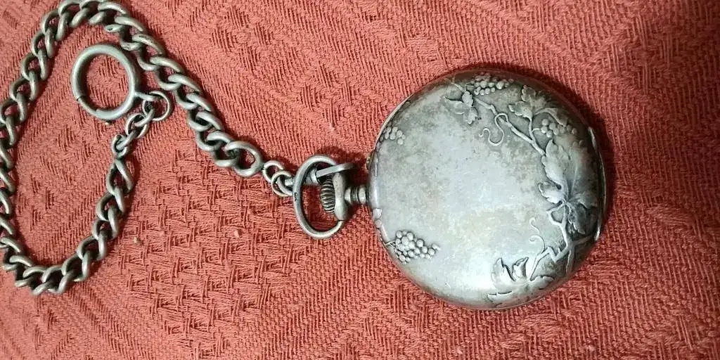

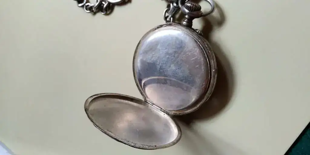

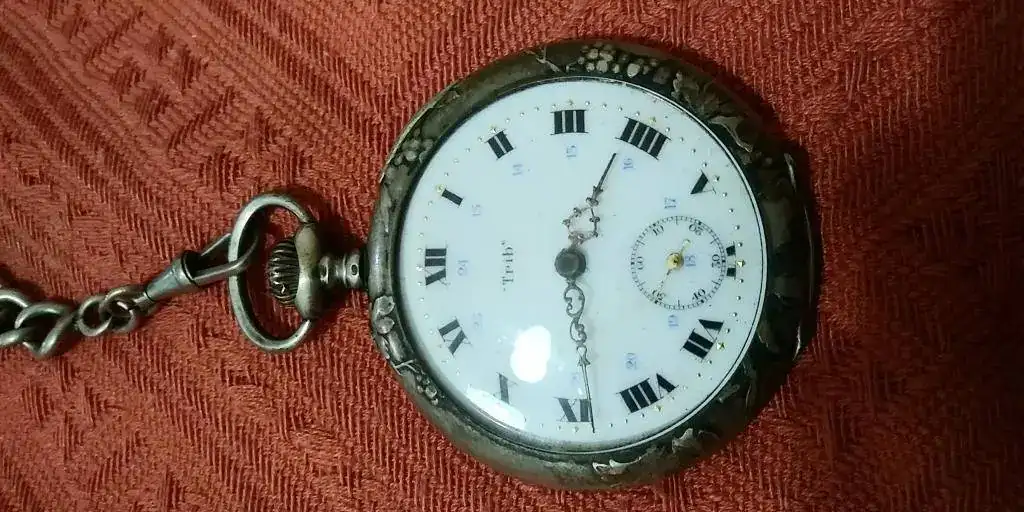

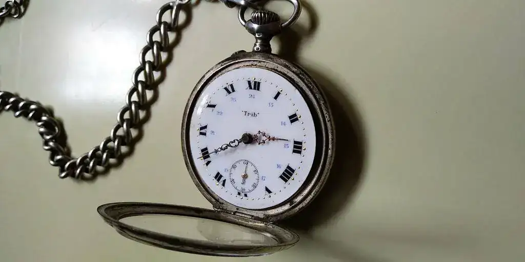

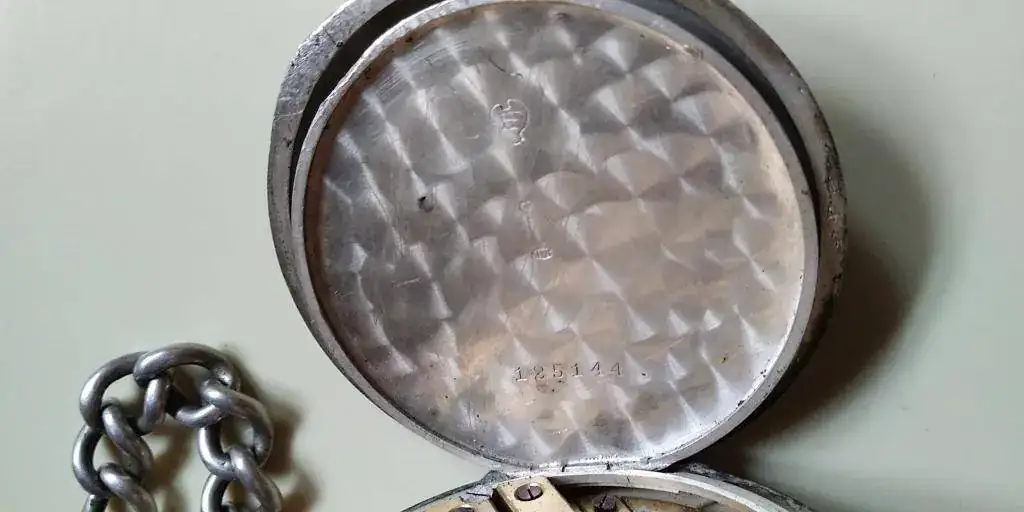

Tengo el siguiente reloj de bolsillo de la marca Trib.
Lo poco que pude averiguar es que es una marca francesa, de gama media - baja, no?
Al parecer sería plateado o en plata.
Como se puede apreciar, tiene un numero de serie y un par de símbolos grabados (ignoro su significado).
Si me pudieran ayudar a tener más datos como sobre todo su posible año, se lo agradecería mucho.

Un bonito reloj de las primeras décadas de siglo.
Lo más destacable de él me parece la caja, siendo la marca irrelevante y la máquina un cilindro de mediana calidad.
La caja es de Huguenin Freres, muy bonita, de aire modernista.
No parece plata ni está contrastada. Quizá sea de alpaca o níquel.

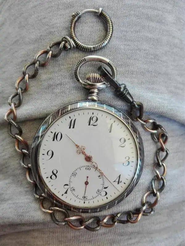

Yo tengo también uno en caja HF, de plata nielada.

Asi que sería de 1920, wua, impresionante.
Le tengo que dar a reparar la aguja de las horas porque está ligeramente torcida y se bloquea cuando llega a los segundos.

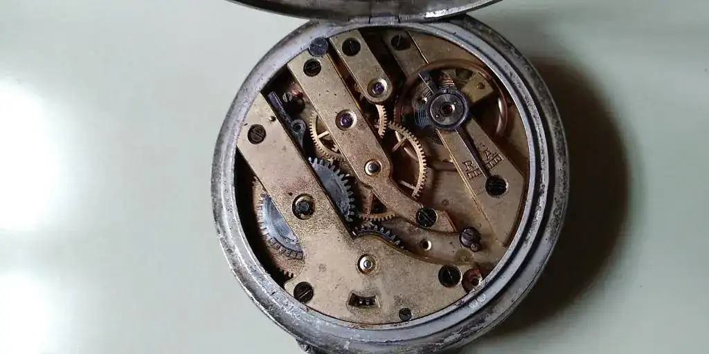

Veo 2 contrastes en la ultima foto. En la posición donde falta el tornillo de sujeción de la máquina a la caja.
Parecen 2 cisnes, lo que indicaría contraste de plata que Francia utilizaba cuando importaba desde países sin convenios de aduanas. Esta marca se introdujo en 1864.
