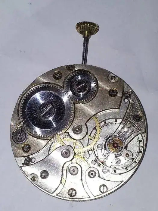

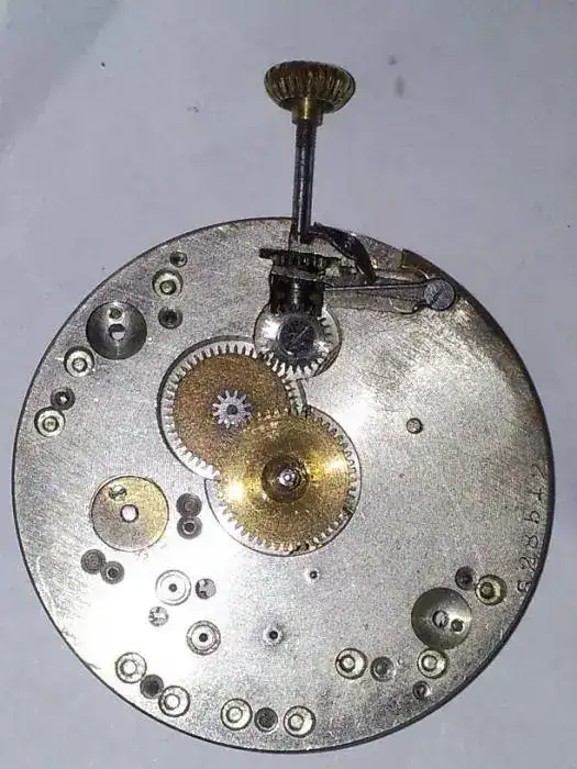

Aquí muestro otro de mis relojes de bolsillo que pretendo empezar a poner en marcha.
La marca es TAXIS y encima pone Cronometre.
La caja es de plata y pone F0.800P, y el Urogallo que por la forma es de antes del 33.
El número de serie del movimiento pone 528512 y el de la caja 522102.
Ahora alguna de mis dudas, qué significa la F y la P delante y detras de la pureza de la plata?
Y que tipo de movimiento es?
Y cualquier información que me podais dar sobre el.
Muchas gracias y un saludo.
Hola , en cuanto al movimiento no te pueda dar información pues es muy clasico a puentes de principios del siglo XX tiene una calidad aceptable.

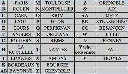

En cuanto a las letras de marca de la plata si te puedo iluminar , la caja es francesa y la F es de Francia y P
pertenece a la ciudad de Dijon es su simbolo de plata de la ciudad.
Gracias tempus, entonces el Urogallo que nos indica¿
El urogallo , es un punzón suizo , que data al reloj en la decada de 1930 y seguramente se le puso para poder venderse en el mercado suizo como garantia de pureza y pagara los corespondientes aranceles.

Adjunto tabla de ciudades francesas y sus simbolos de plata.

Nadie puede decirme nada del movimiento o un despiece. Ya que quiero limpiarlo y hacer que funcione.
