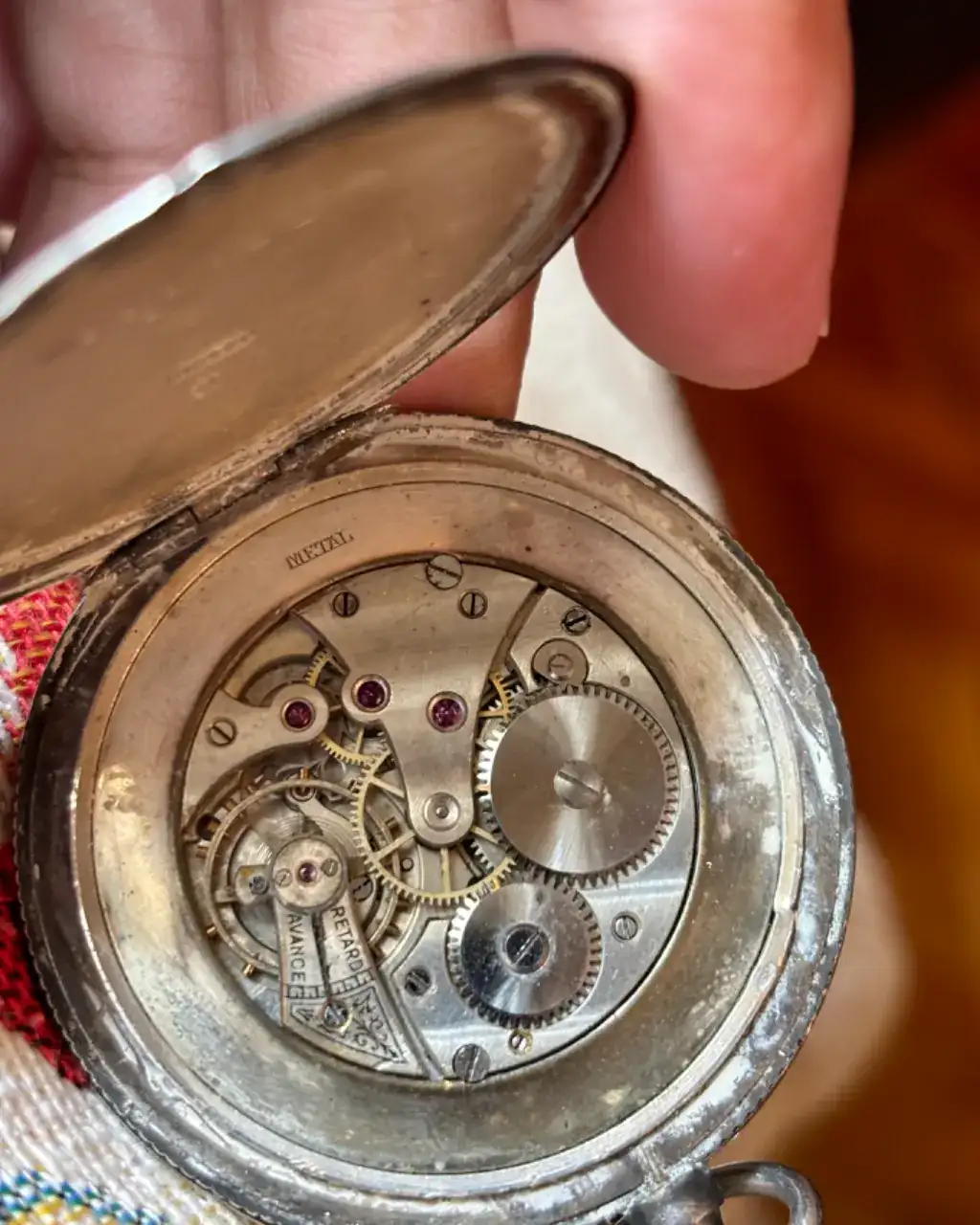

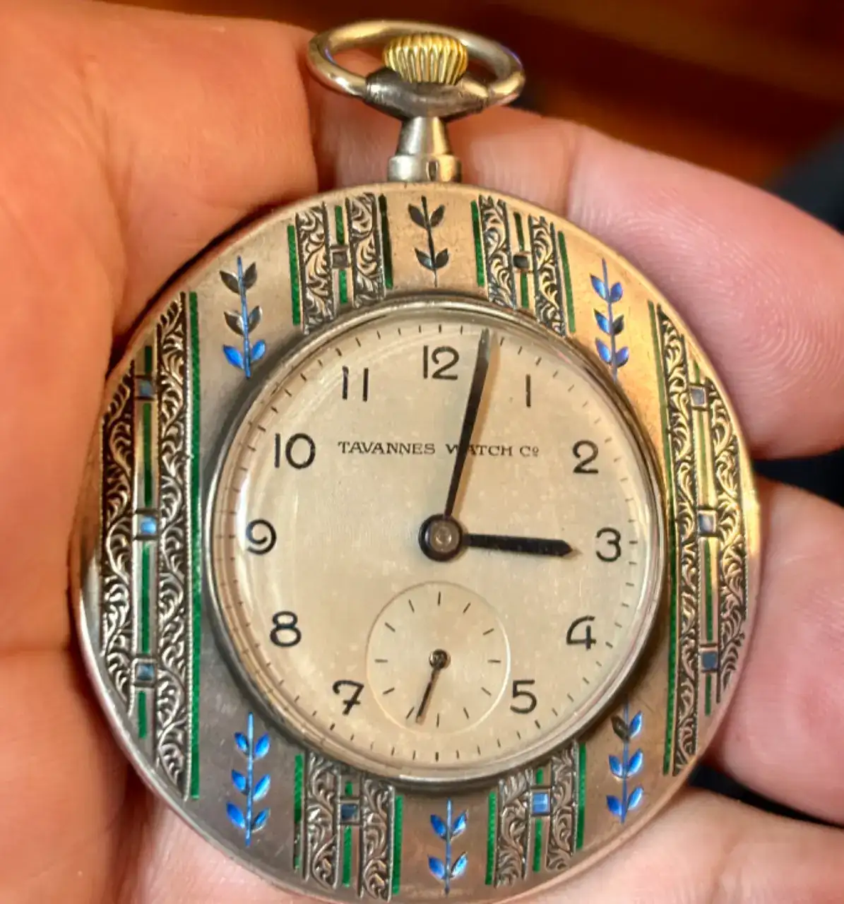

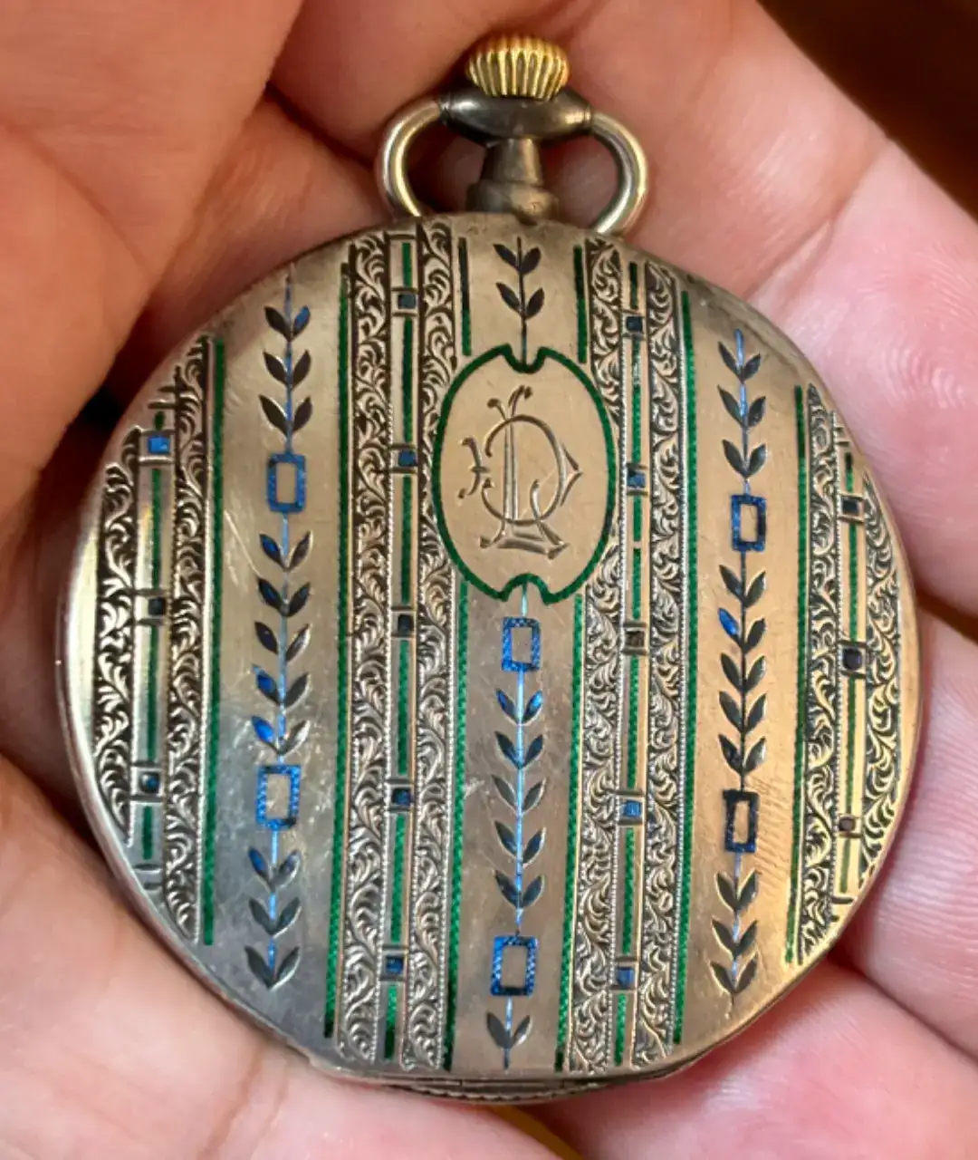

Buenas tardes.
Os muestro este reloj con una caja muy bonita y trabajada.
El movimiento no va firmado, lo que no se si es habitual. Tiene roto el eje del volante.

Muchas gracias por tu respuesta Miquel.
Es identificable ese movimiento?

La caja es muy bonita. Tengo uno que también va sin firmar.
Reacciones: jrmartin

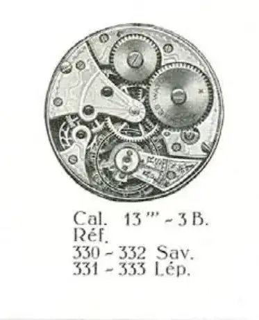

Gracias Ventura. Es igual ese calibre.
Ya he medido el mío. Es de 13 líneas.
Mirando la pagina de Watch movement veo que los tavannes de l serie 330 son iguales, pero tienen las ruedas que engranan para dar cuerda en distinta posición. ( no se si me explico)

Perfectamente, porque según la numeración son para caja cazador o normal, con la corona a las 12h

Aqui te adjunto foto de tu movimiento con los numeros por ser: un Lepine o un Savonete.
