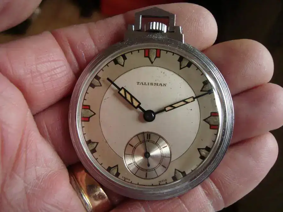

Hola Zuccotto, todo lo que puedo decir es que tengo uno Talisma-art-deco de los anos 25-30 con un calibre suizo de 15 joyas, pero no he conseguido de que fabricante, tengo que tener la paciecia y tiempo para sacarle la esfera y entonces sera posible, ahora la marca Talisma es como muchas otras que compravam los calibres y montaban en cajas y ponia um nombre (marca) el mio mide 44 cms. Aqui dejo dos imagens de lo mio.
Armando 002 (Custom).webp Anonimo (Pérle) relogio Art-Deco  Talisma (Custom).webp
ArmandoVer el archivos adjunto 131509 Ver el archivos adjunto 131510
Armando, un bellísimo ejemplar, Puro purísimo estilo Art-decó.
Por lo que vengo viendo aquí y en Vintages tienes muy buen gusto, felicidades.

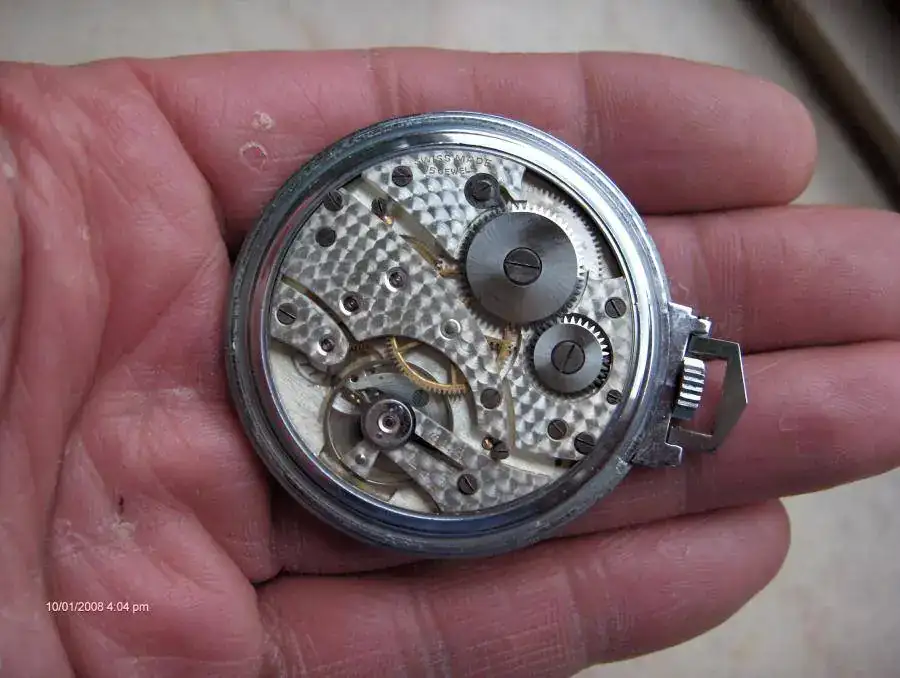

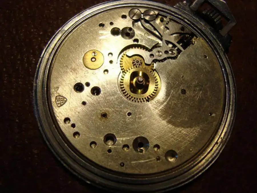

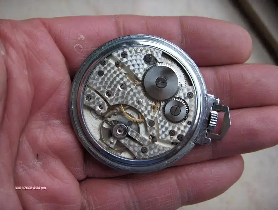

Hoy he abierto es reloj para saber qual el calibre es MST 293 MST esta muy identificado con Roamer y este calibre equipa muchos de sus modelos. Una fotita para comprovar.
Un saludo Armando
Buenas tardes, Armando:
Muy interesante tu reloj Talismán. El diseño de la esfera es muy hermoso.
En la galería de Roamer encontré que MST marcó sus relojes de pulsera Roamer 6 Jewel MST 175 (1918-1927) y NOS Roamer 7 Jewel MST 264 (1927-1930), entre otros modelos producidos hasta 1933, con la marca Roamer escrita en la esfera con la misma tipografía de los Talismán y los Mysteria, antes de adoptar el logo definitivo en 1938.
Fritz Meyer, el fundador de Roamer, registró o fabricó distintas marcas de relojes: Femina (marca de relojes para dama, registrada en 1900), Moles (registrada en 1903), Medana (desde 1908, cuando Leo Meyer, hijo de Fritz, estableció The Medana Watch Co. en el Reino Unido), MST (desde 1908, año en el cual Fritz Meyer se asoció con el relojero Johann Studeli), Roamer (registrada en 1908 y 1917), Tièga y Vidar (desde cuando Fritz Meyer compró la fábrica Tièche-Gammeter en 1916) y en sus primeros años se concentró en la producción de movimientos para otras marcas, de calidad variable, pero muy rentables. No he encontrado las marcas Talismán ni Mysteria como marcas de F. Meyer, lo que hace pensar que eran marcas independientes para las que MTS producía o vendía movimientos y cajas, es decir, el reloj completo, dada la coincidencia tipográfica de las marcas en el período 1917-1933 y el buen diseño Decó que tuvieron los relojes Roamer/MST, Mysteria y Talismán.
Para mí queda abierto otro capítulo de la pequeña historia de la relojería, la de estas marcas efímeras y misteriosas que me pican la curiosidad. Gracias por dejarnos conocer tu Talismán.
Cordial saludo,
Jaime
