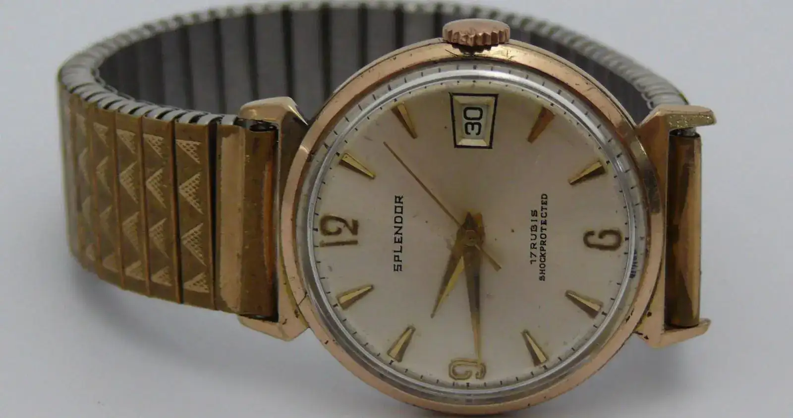

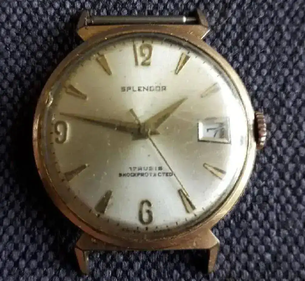

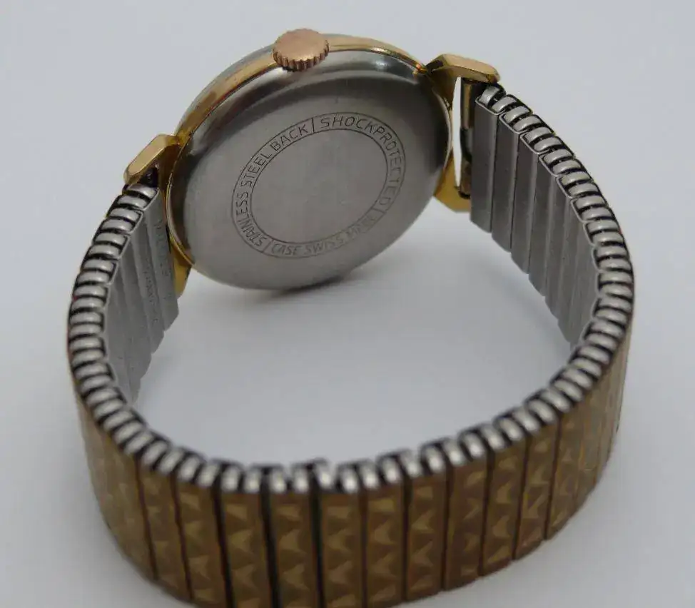

Reloj Splendor.No funciona.Para reparar.SwissMade
  • Iniciador del hilo Iniciador del hilo VICENTE RAMIREZ
V
VICENTE RAMIREZ
De la casa

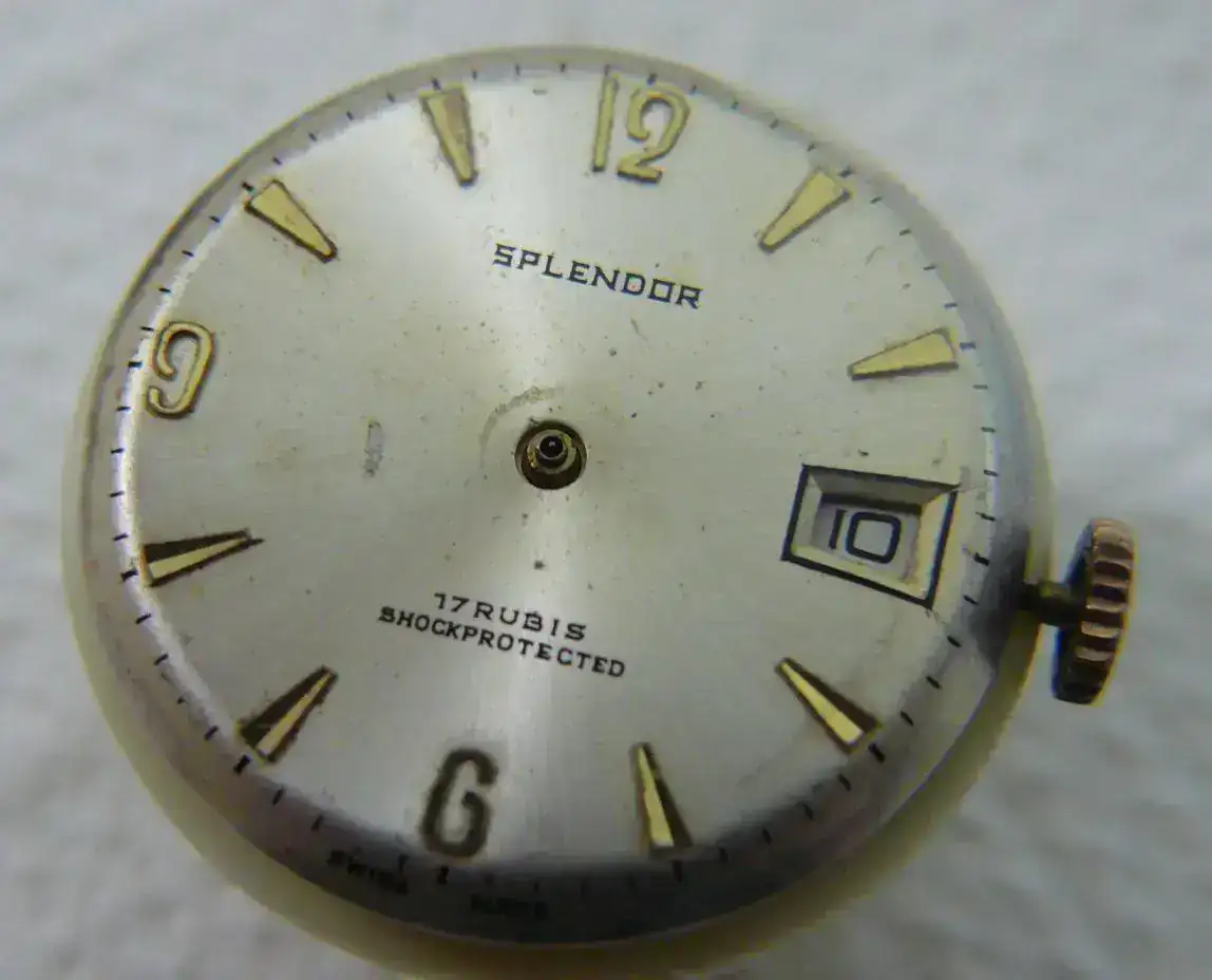

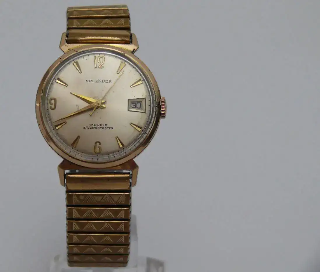

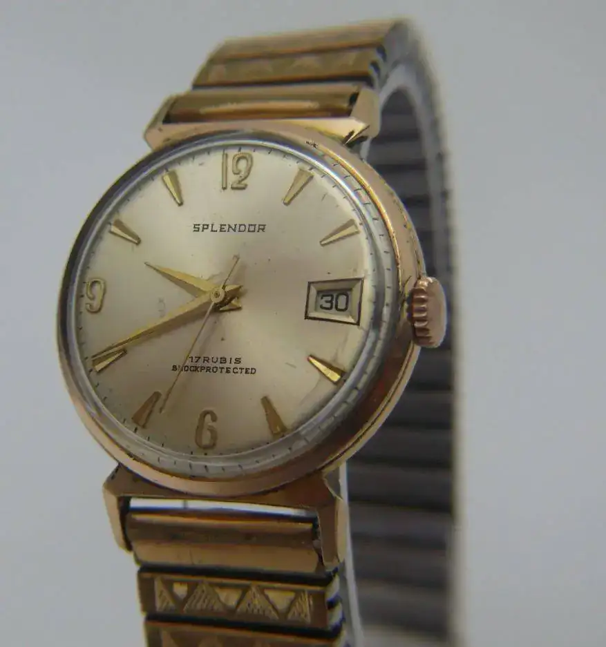

Hace un año que me lo traje, ya que era otro de tantos relojes que todos ven pero nadie quiere....
Quien iba a querer este pobre relojillo...
Hasta que vi el calibre... leñe ! Un Buser... yo colecciono Buser....

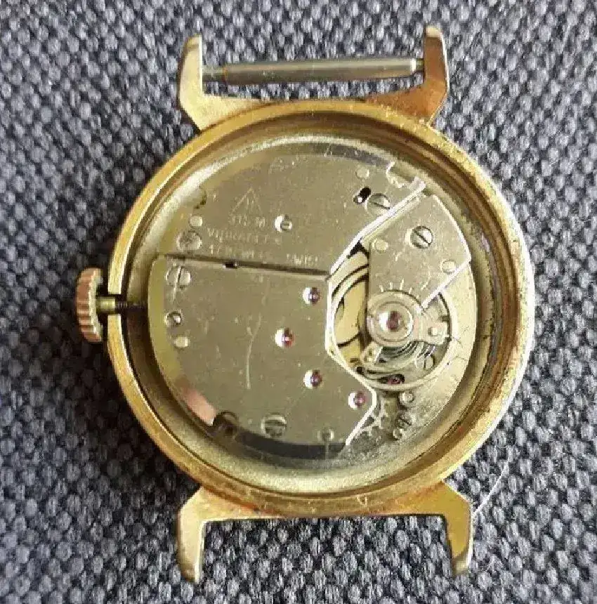

Un extraño y escaso Buser 315...
No tengo fotos de cuando vino, ya que lo primero que hice fue desmontarlo antes de cojer la cámara

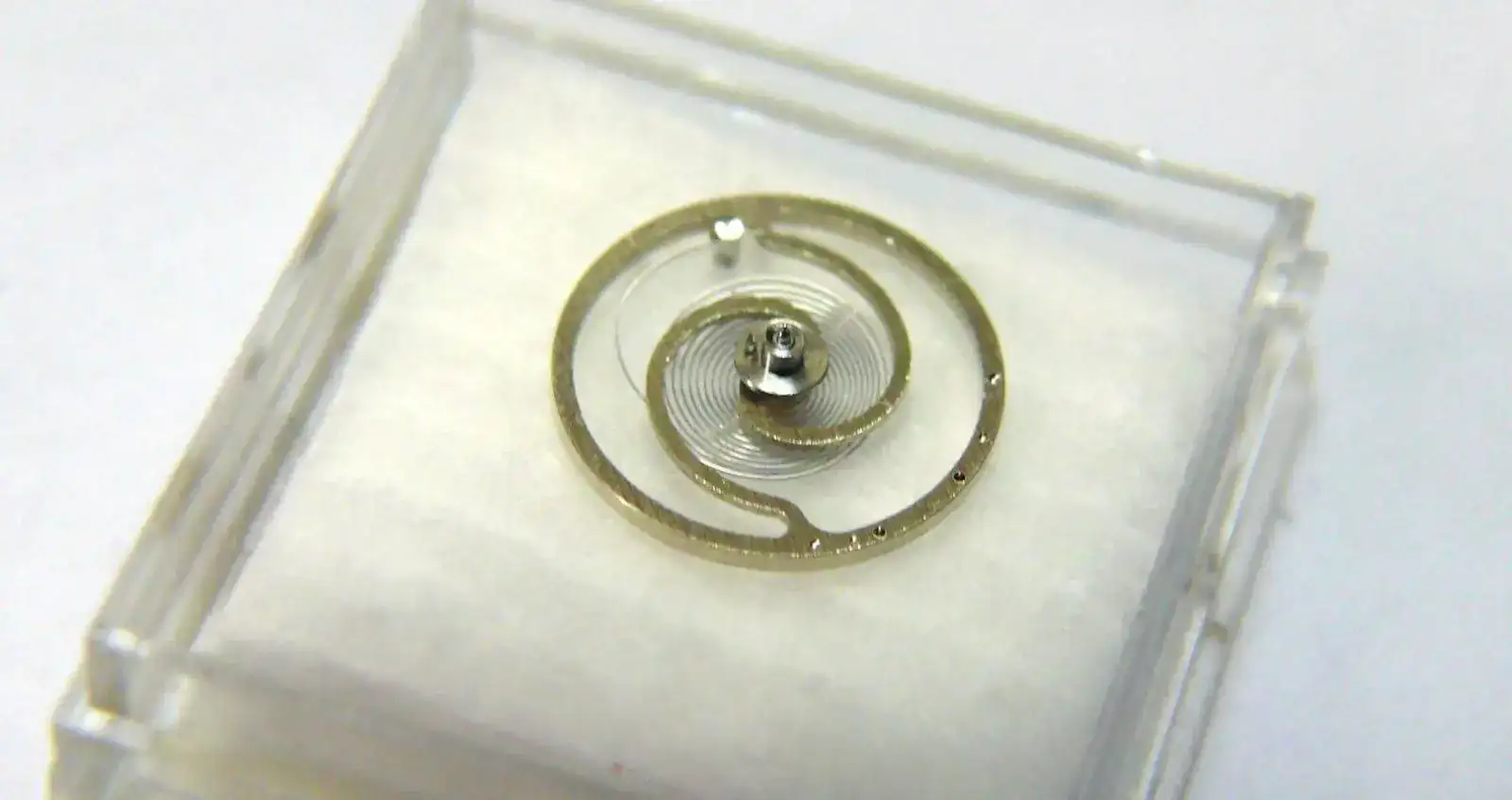

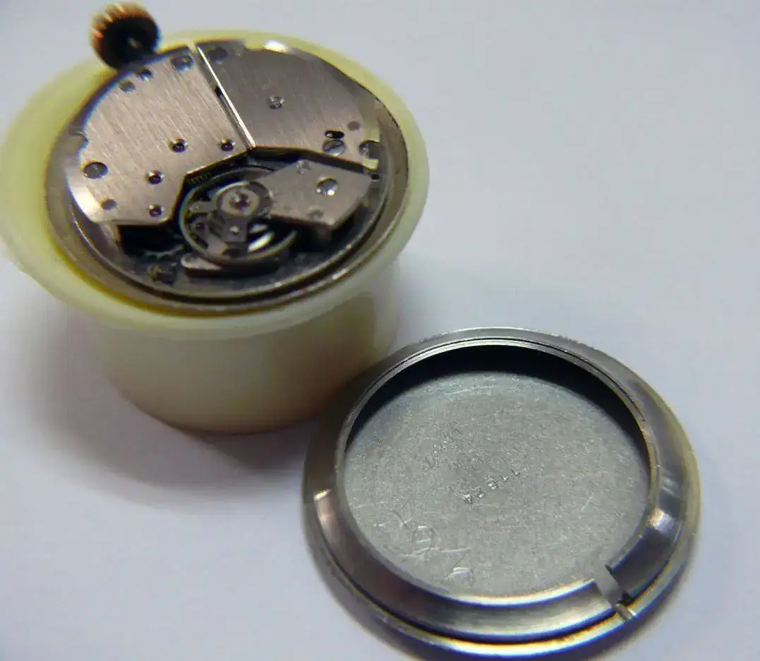

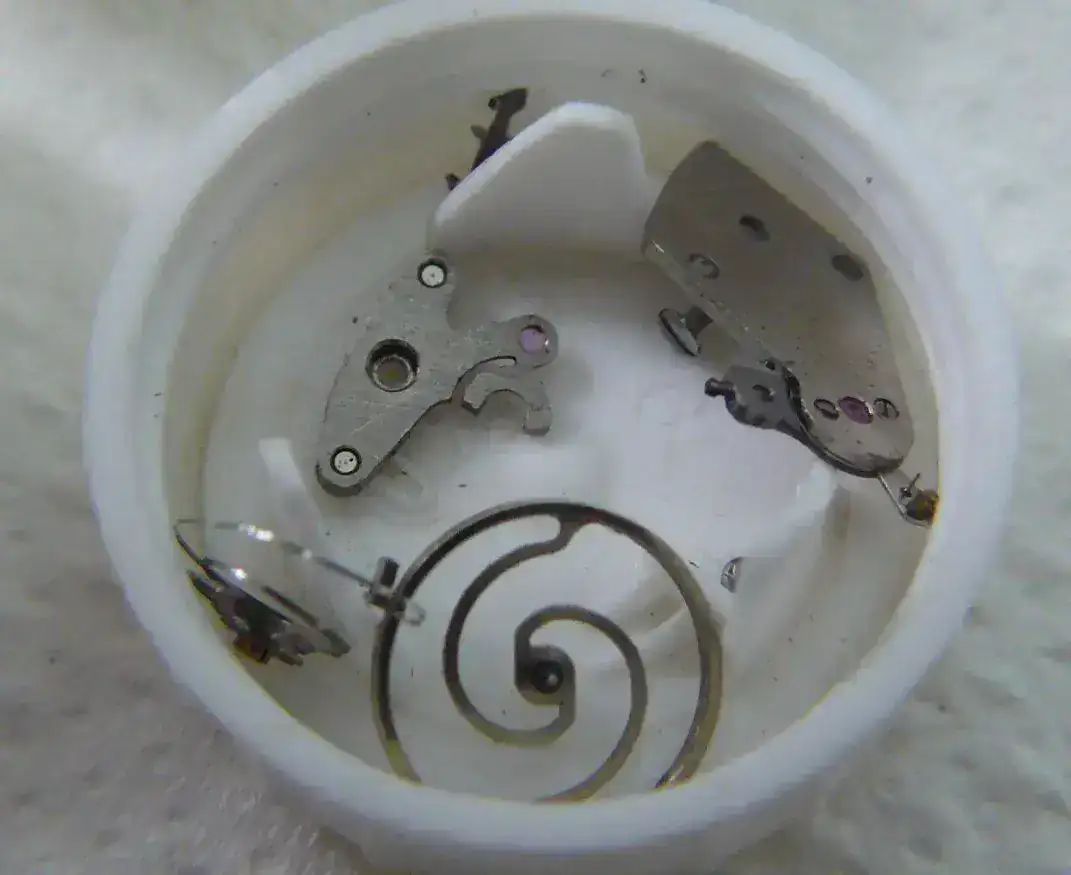

El gran problema era el volante y la espiral que estaban a la "virulé"

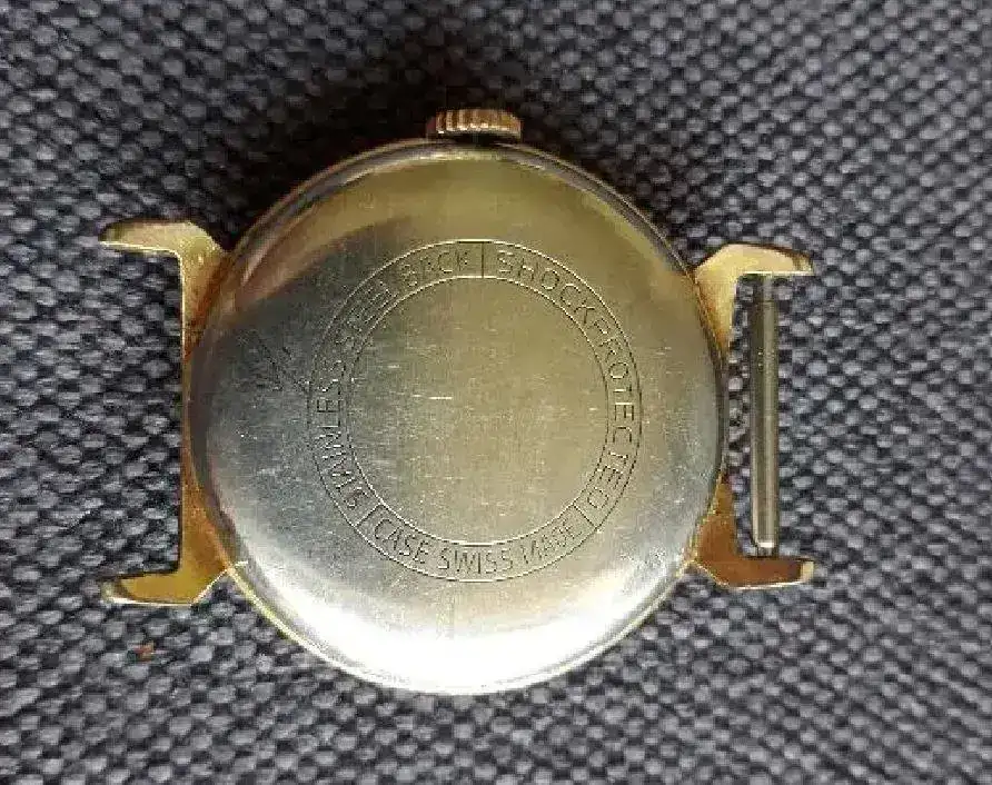

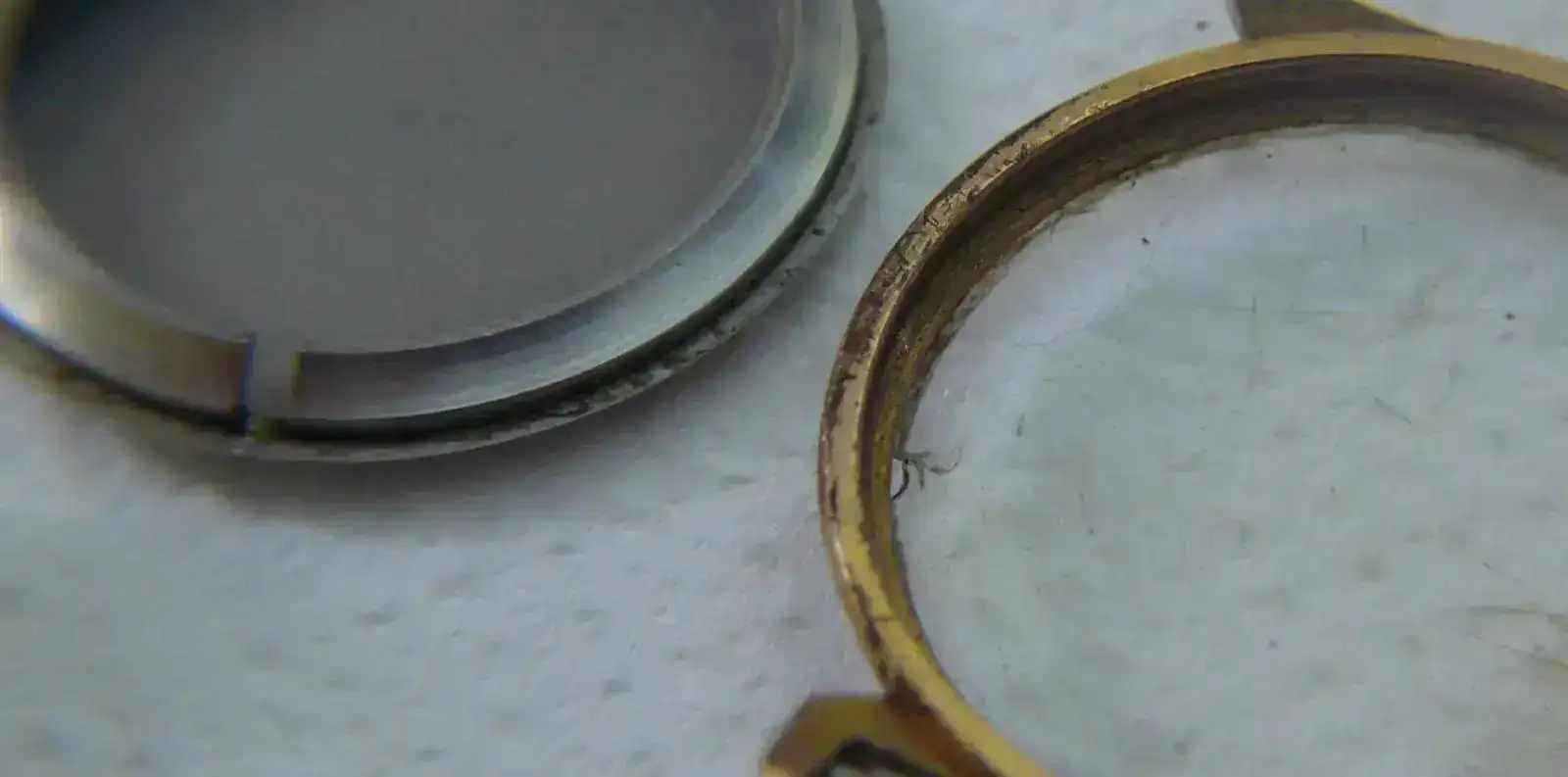

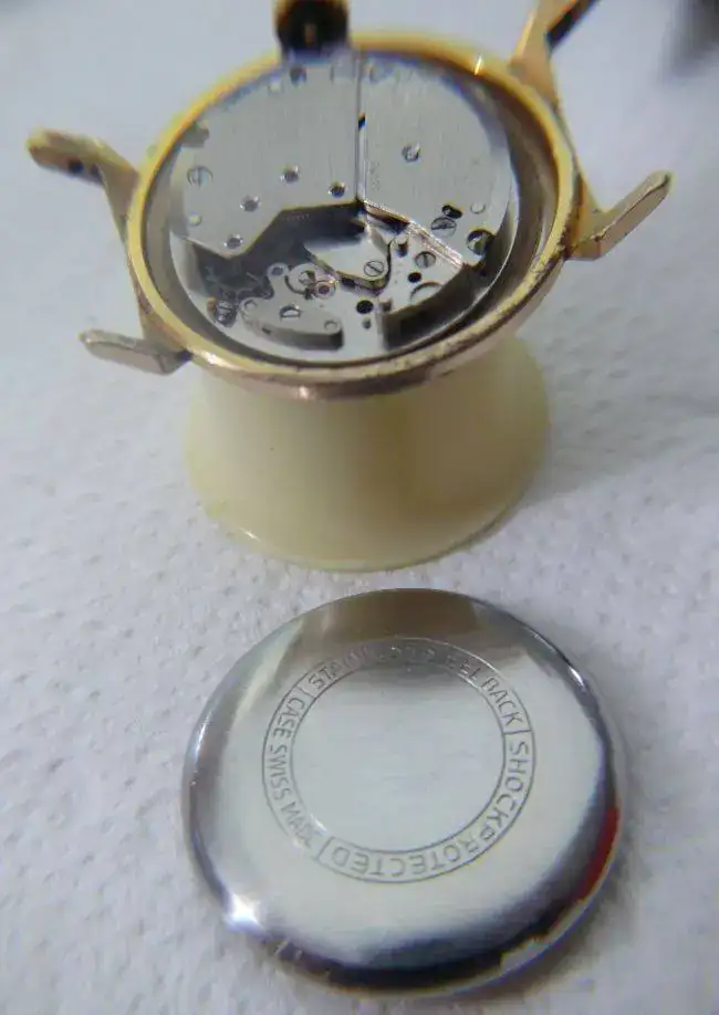

El sistema de la carrura es de dos piezas, tapa trasera que alberga el mecanismo y otro cuerpo con el plexi que cierra el conjunto

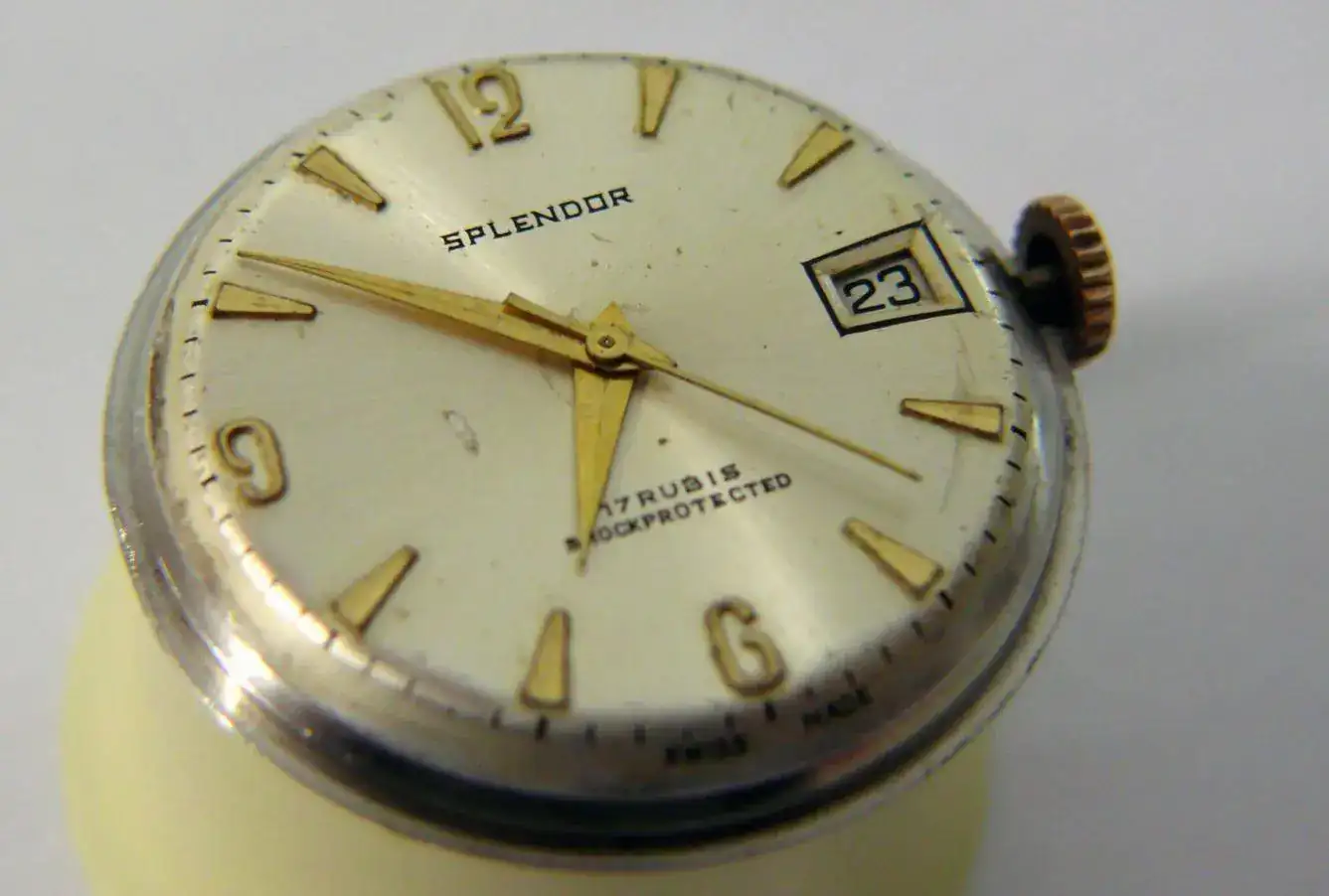

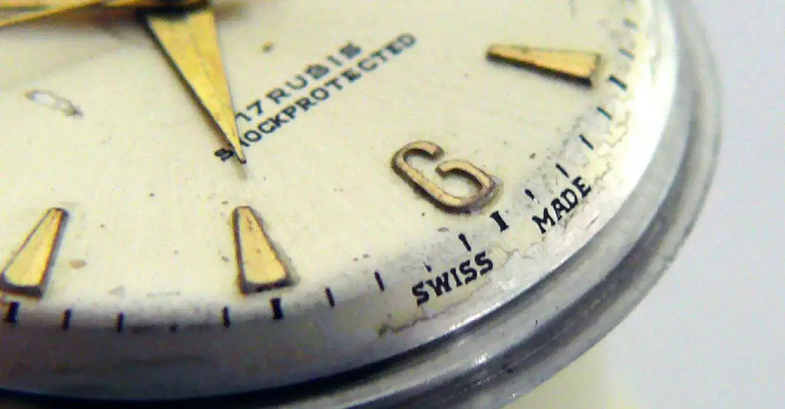

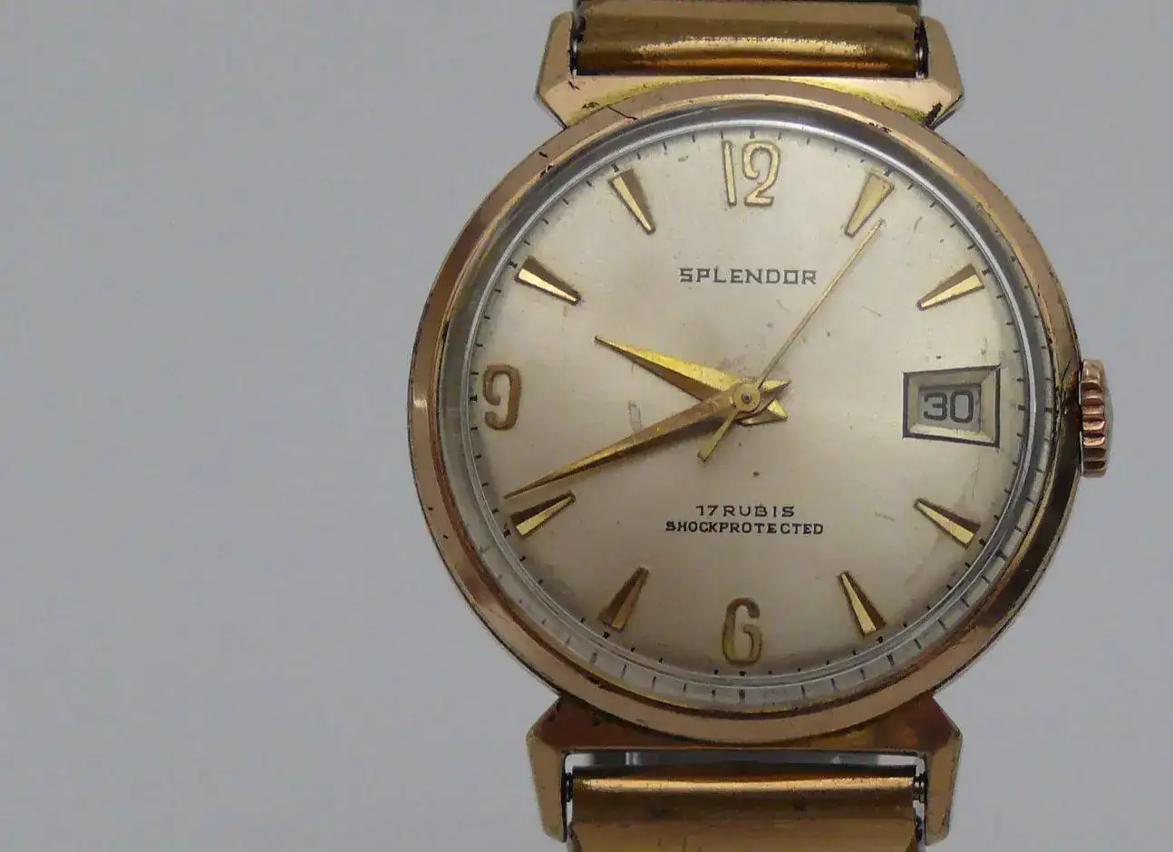

La esfera soleil un tanto castigada

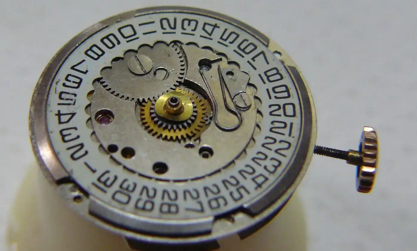

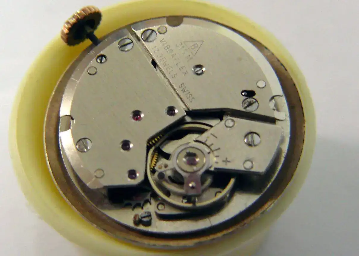

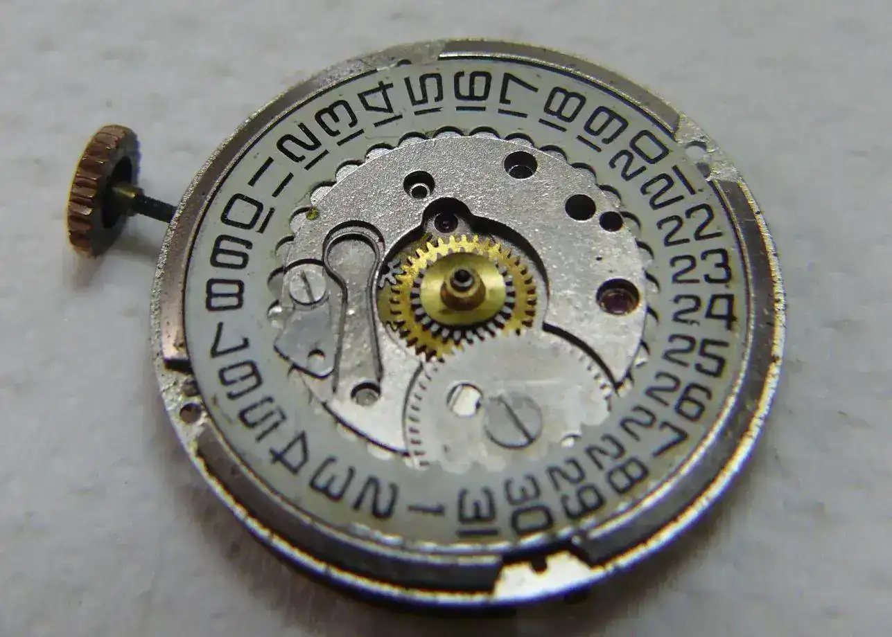

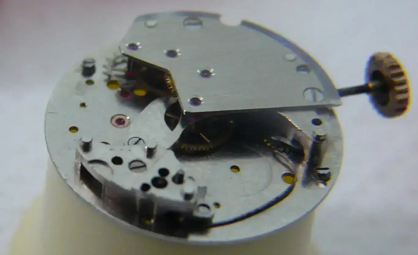

El mecanismo del fechador es un tanto tosco pero se agradece el tamaño de los elementos

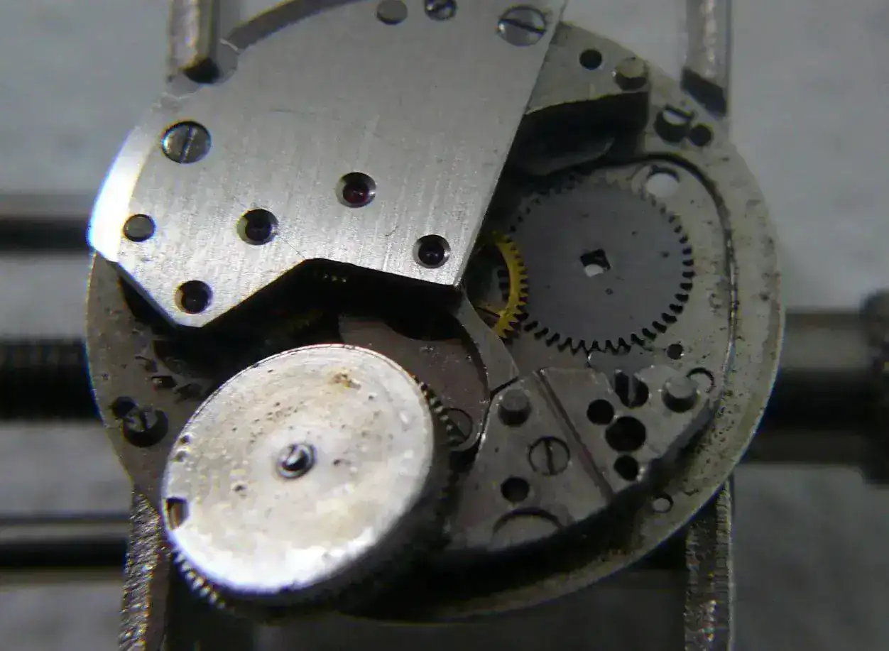

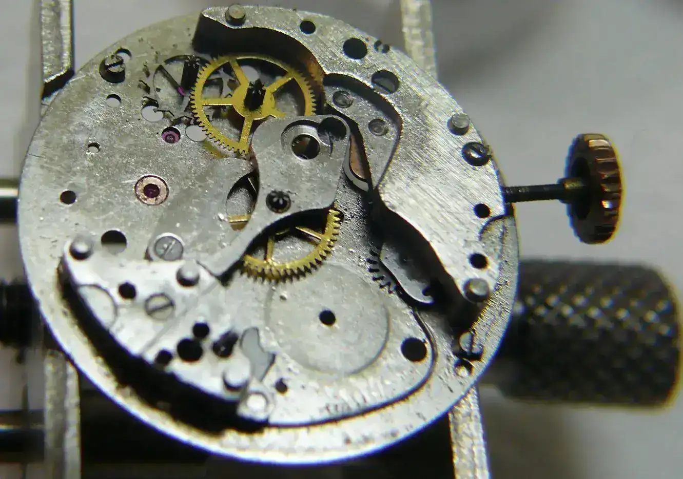

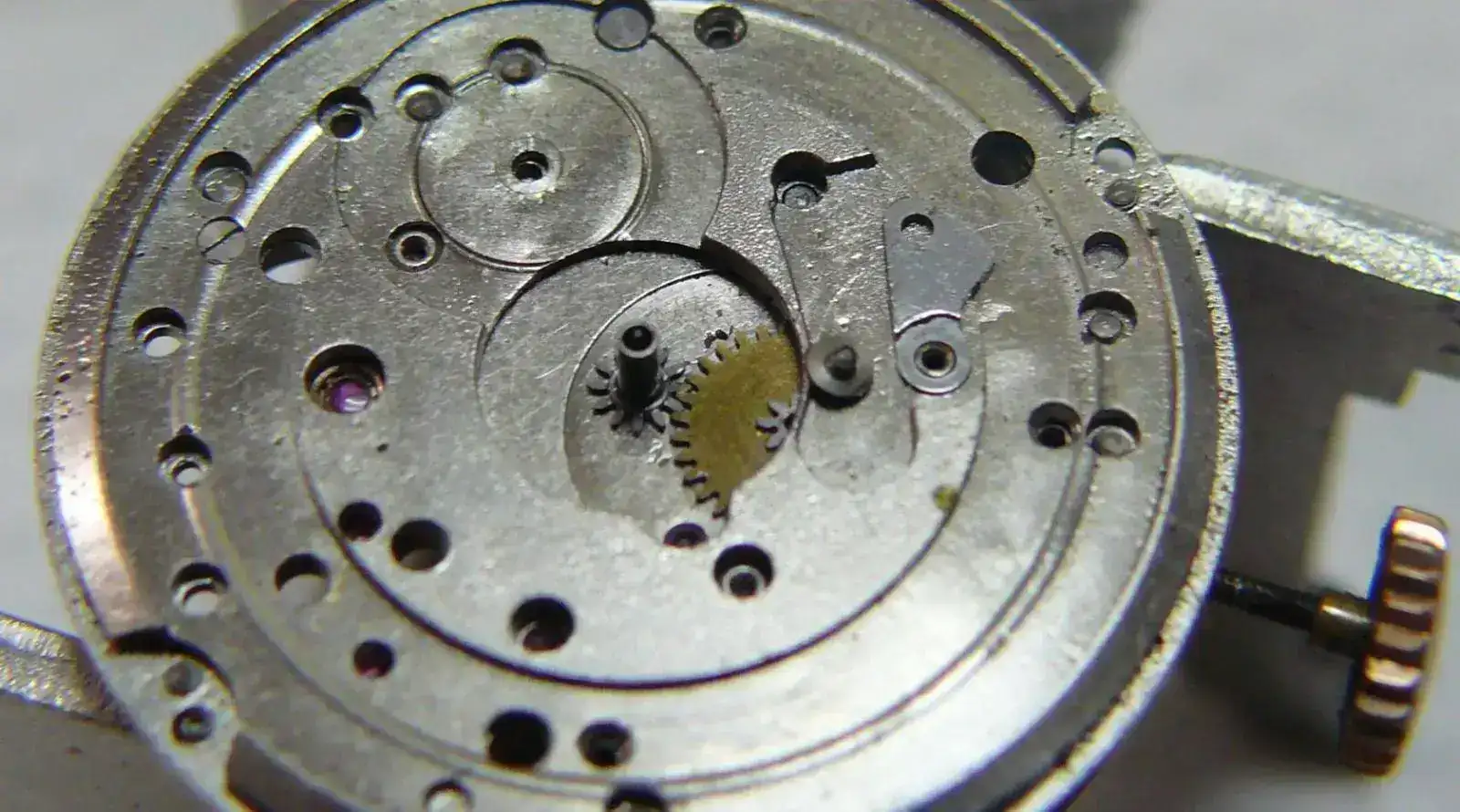

Se retira la pletina que fija el aro fechador y sale el primer piso...
Hay un segundo piso...

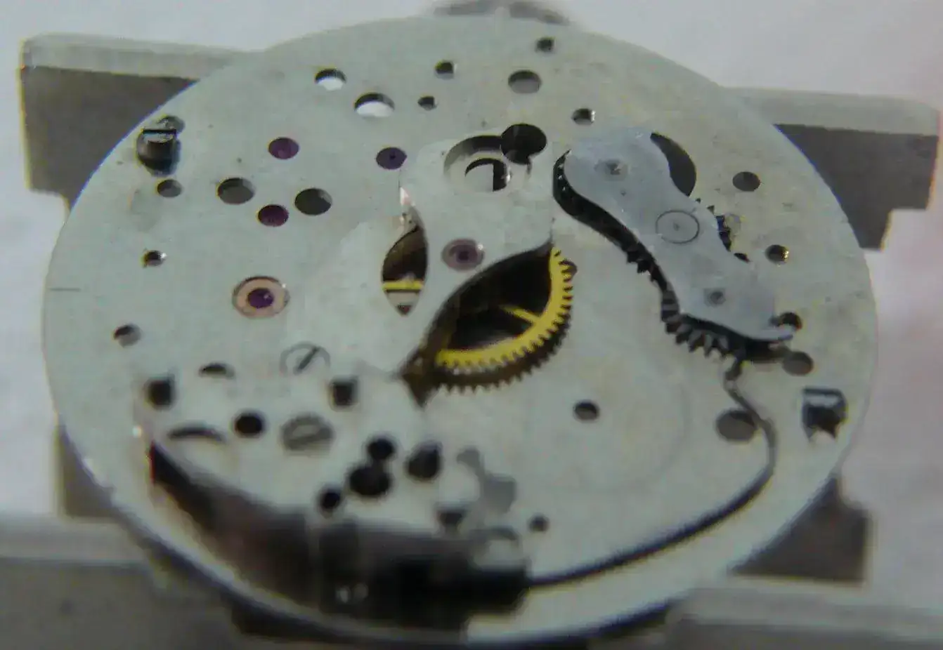

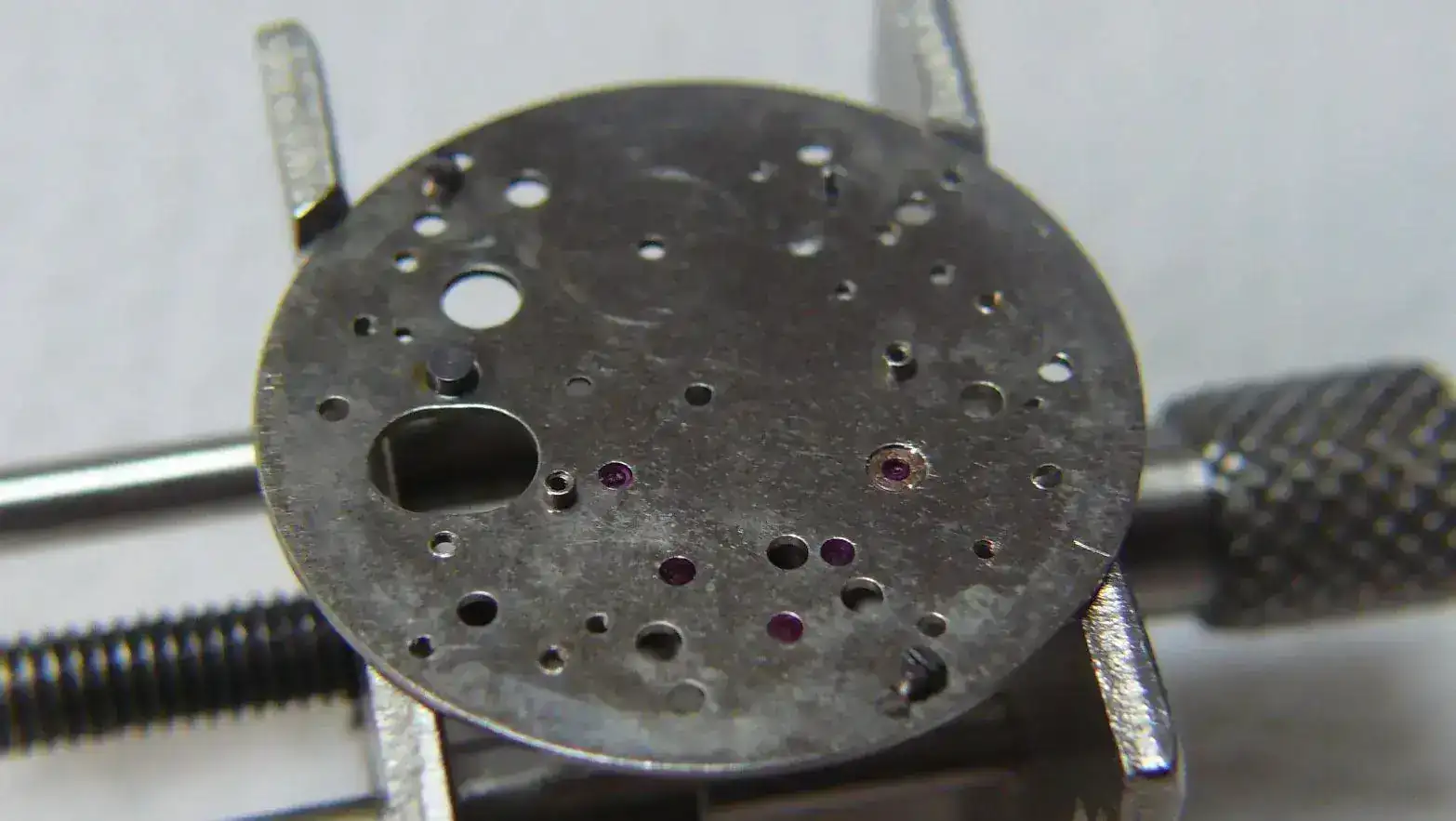

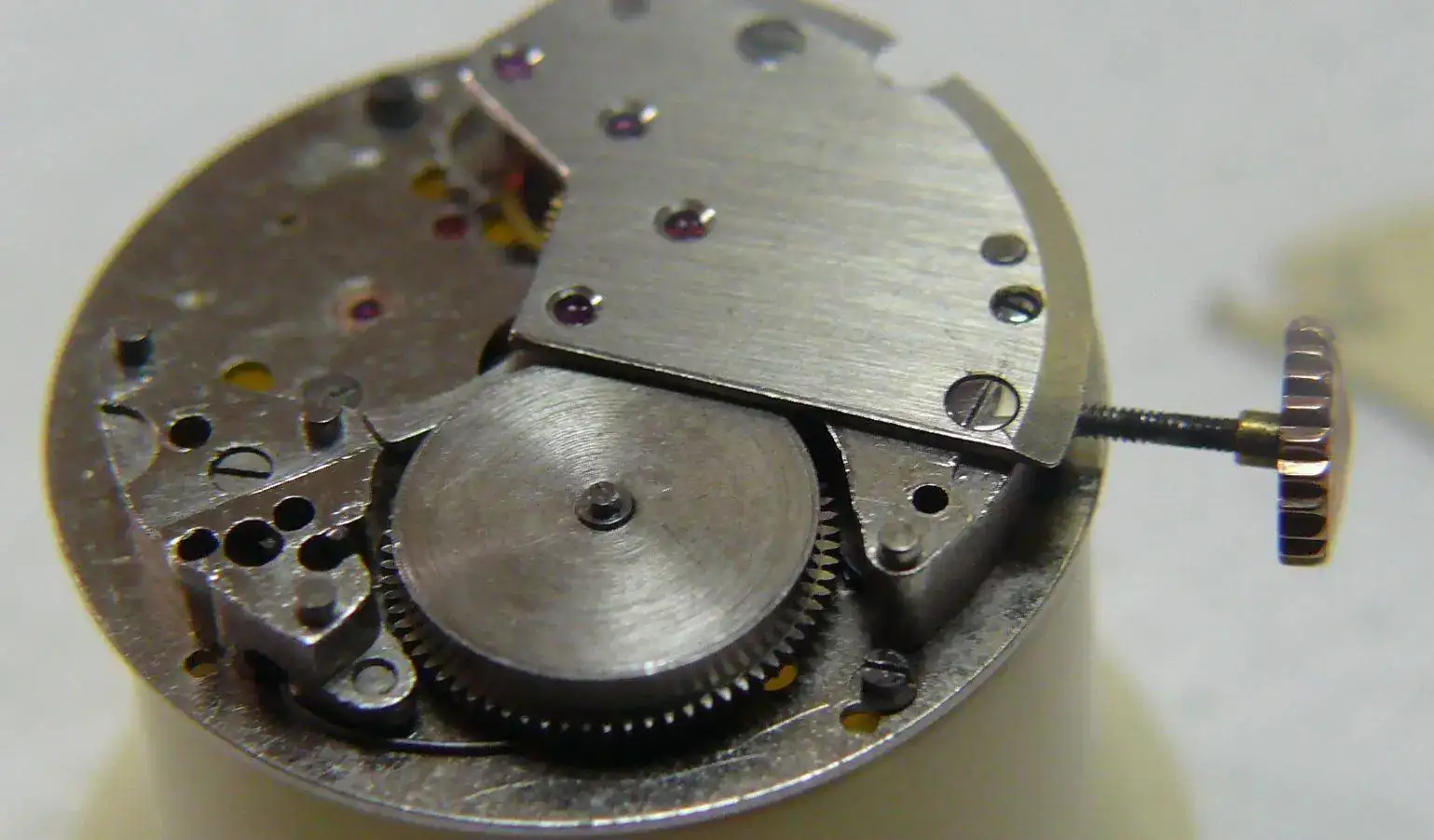

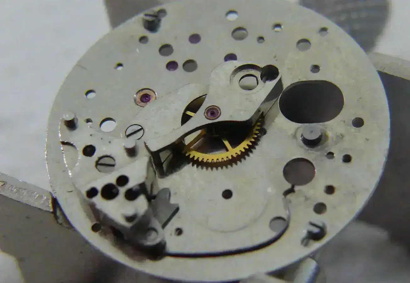

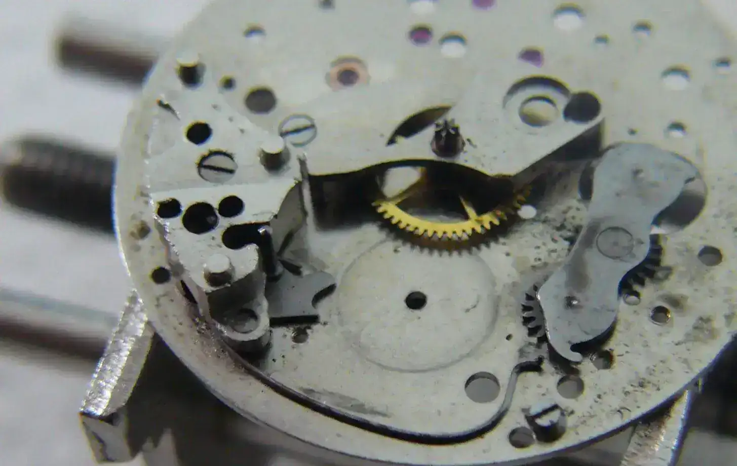

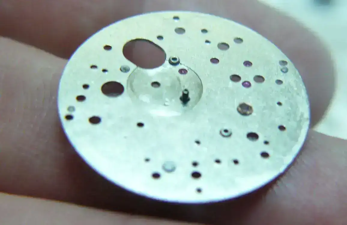

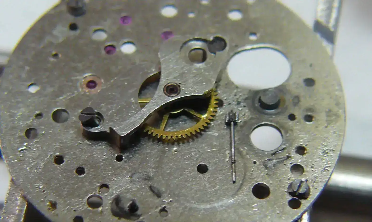

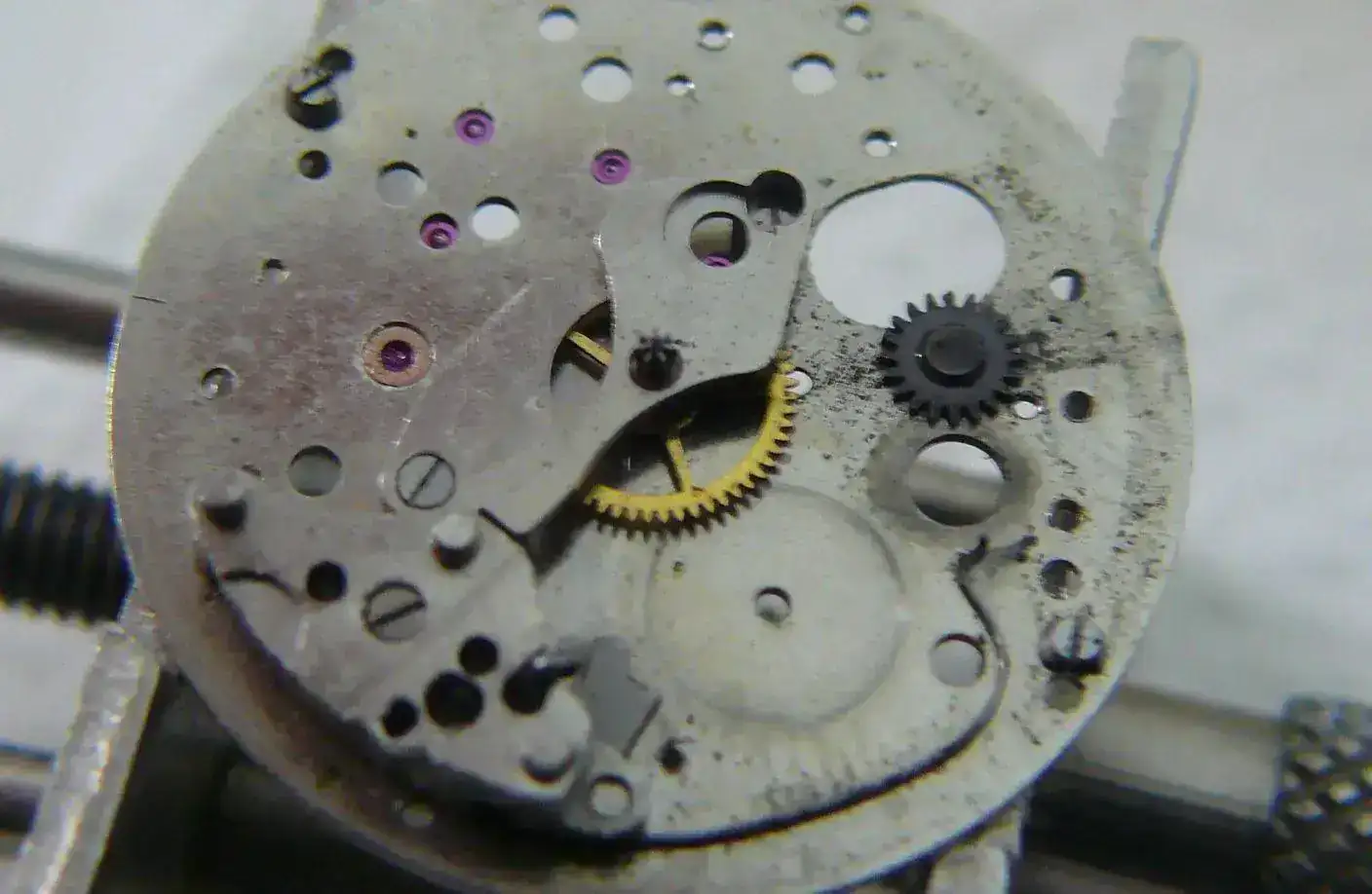

Al retirarlo aparece la platina base que es casi completamente plana

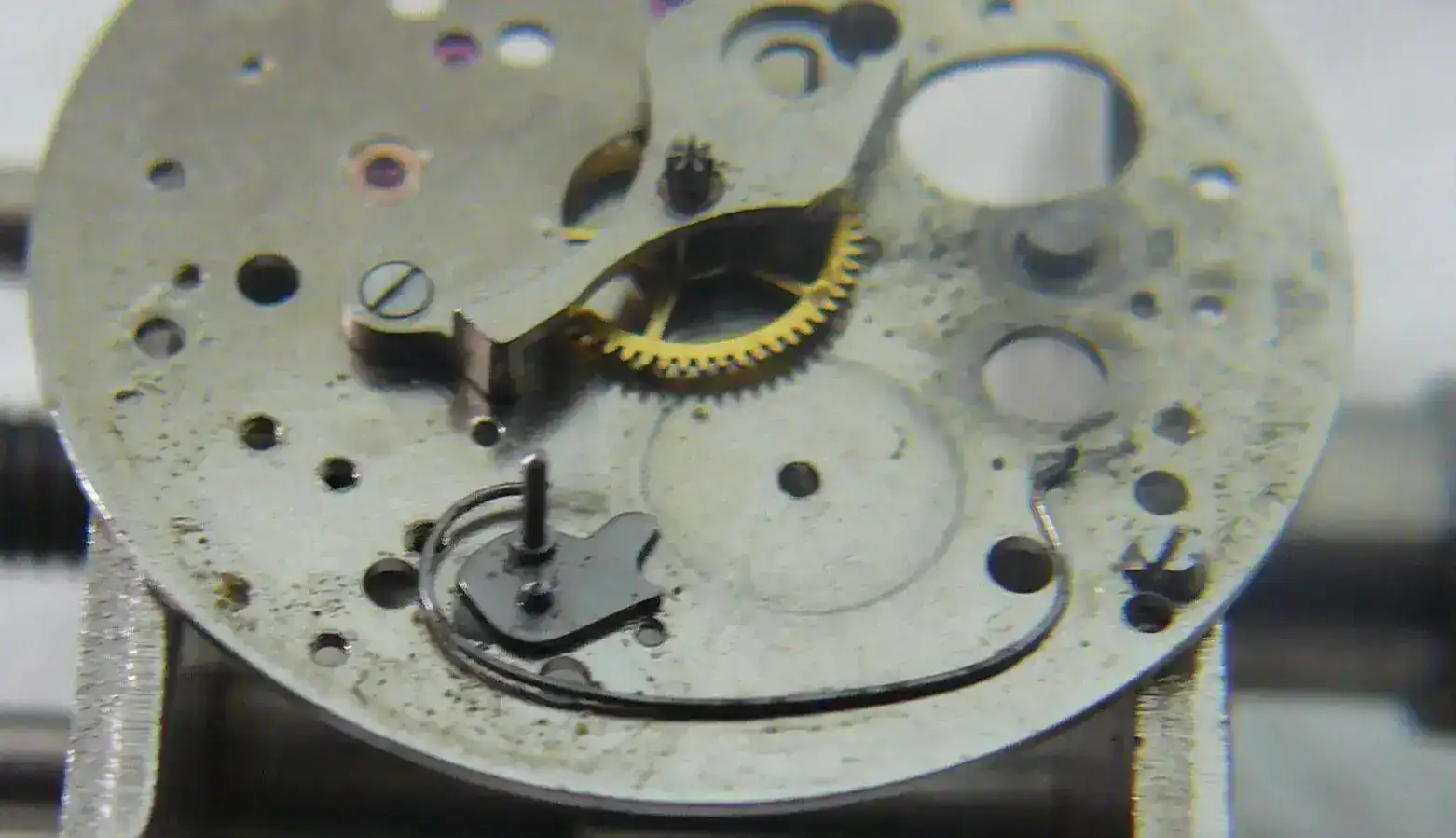

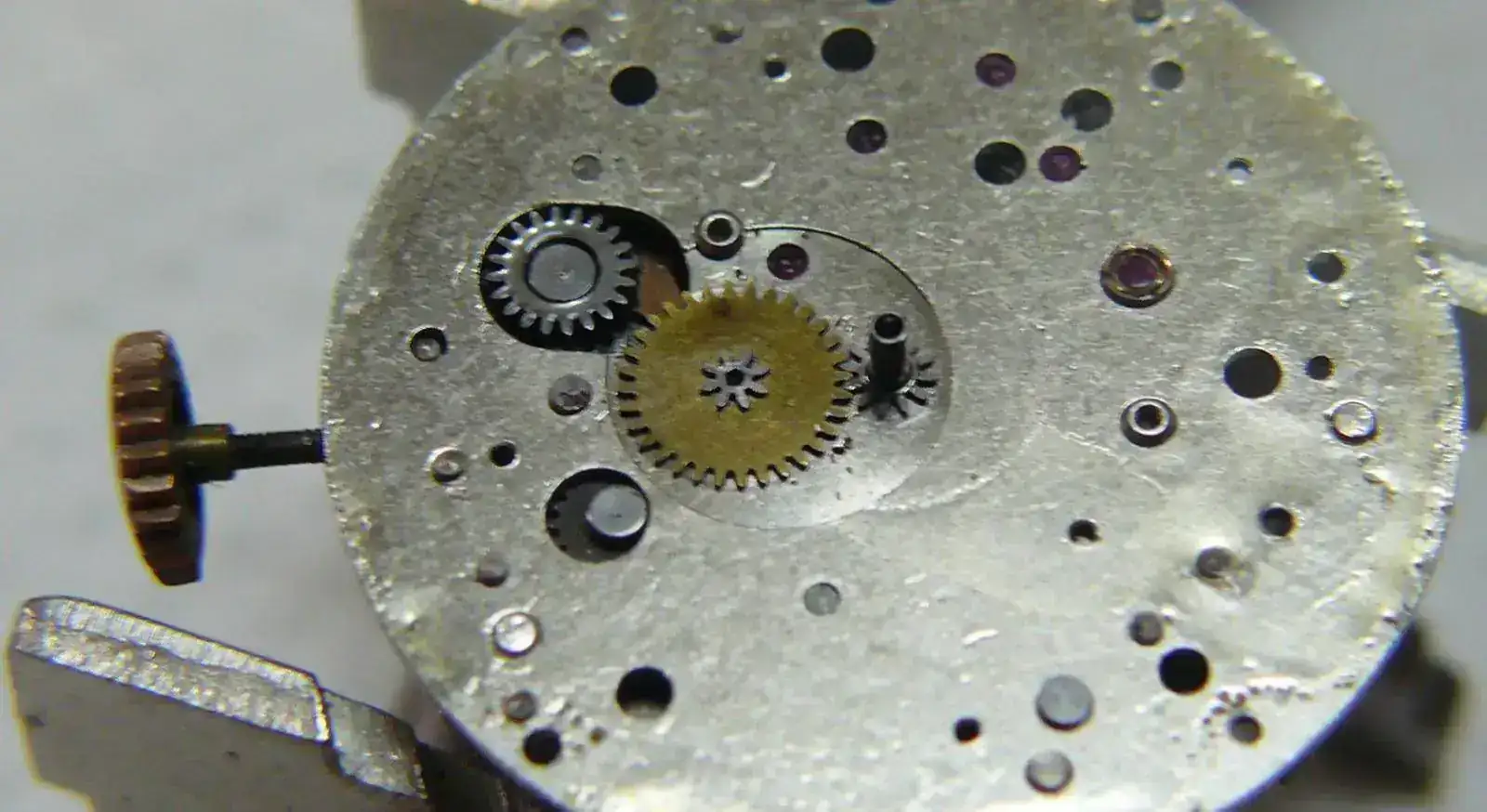

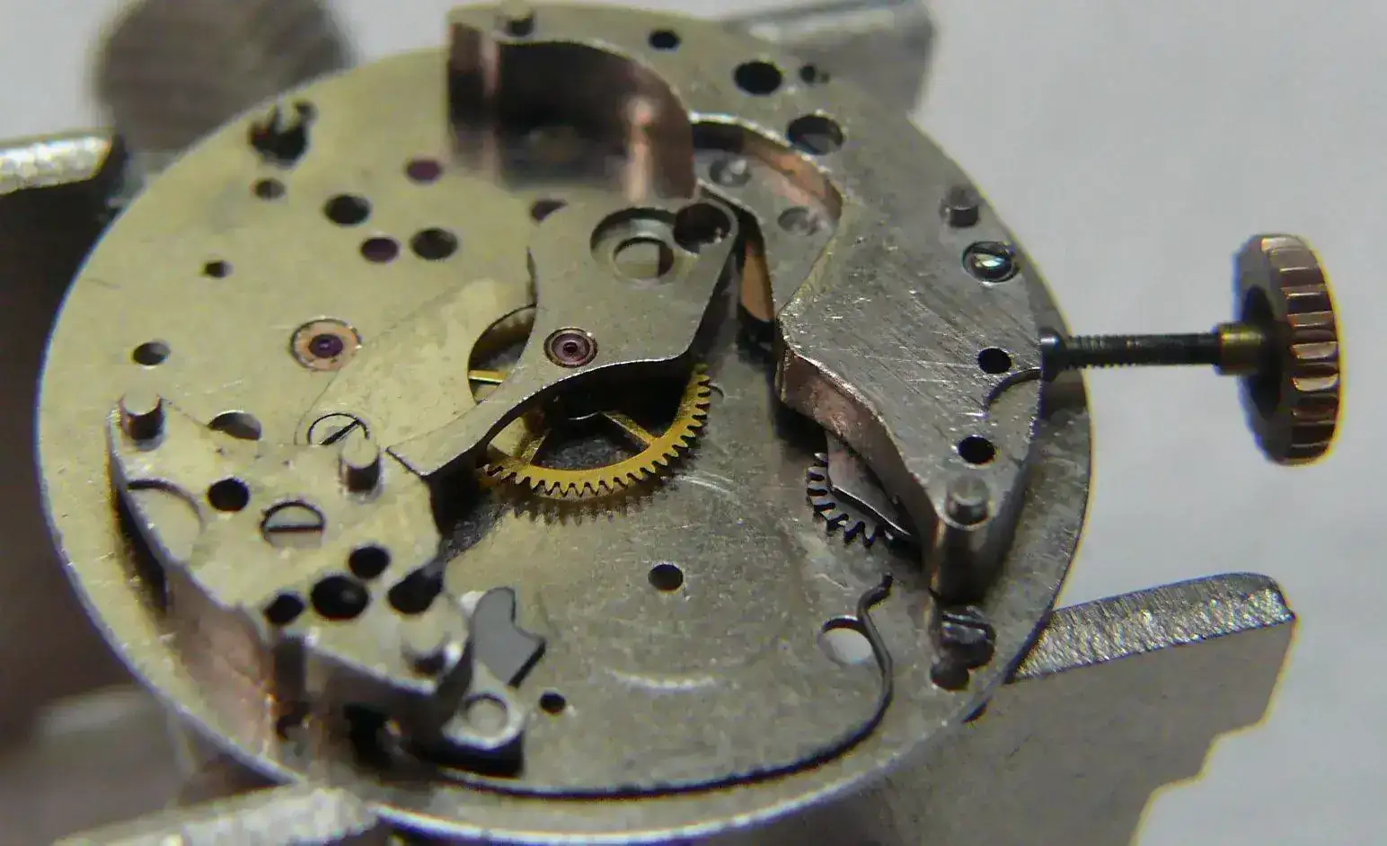

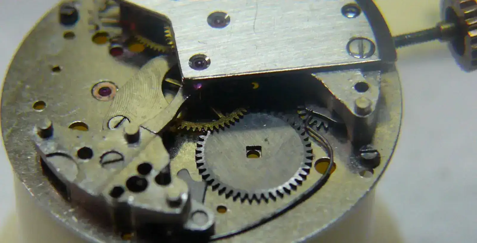

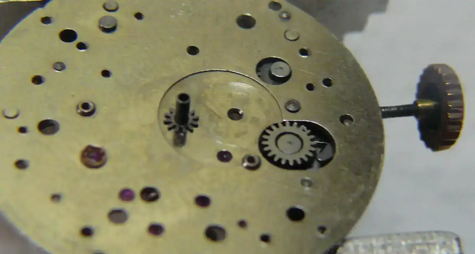

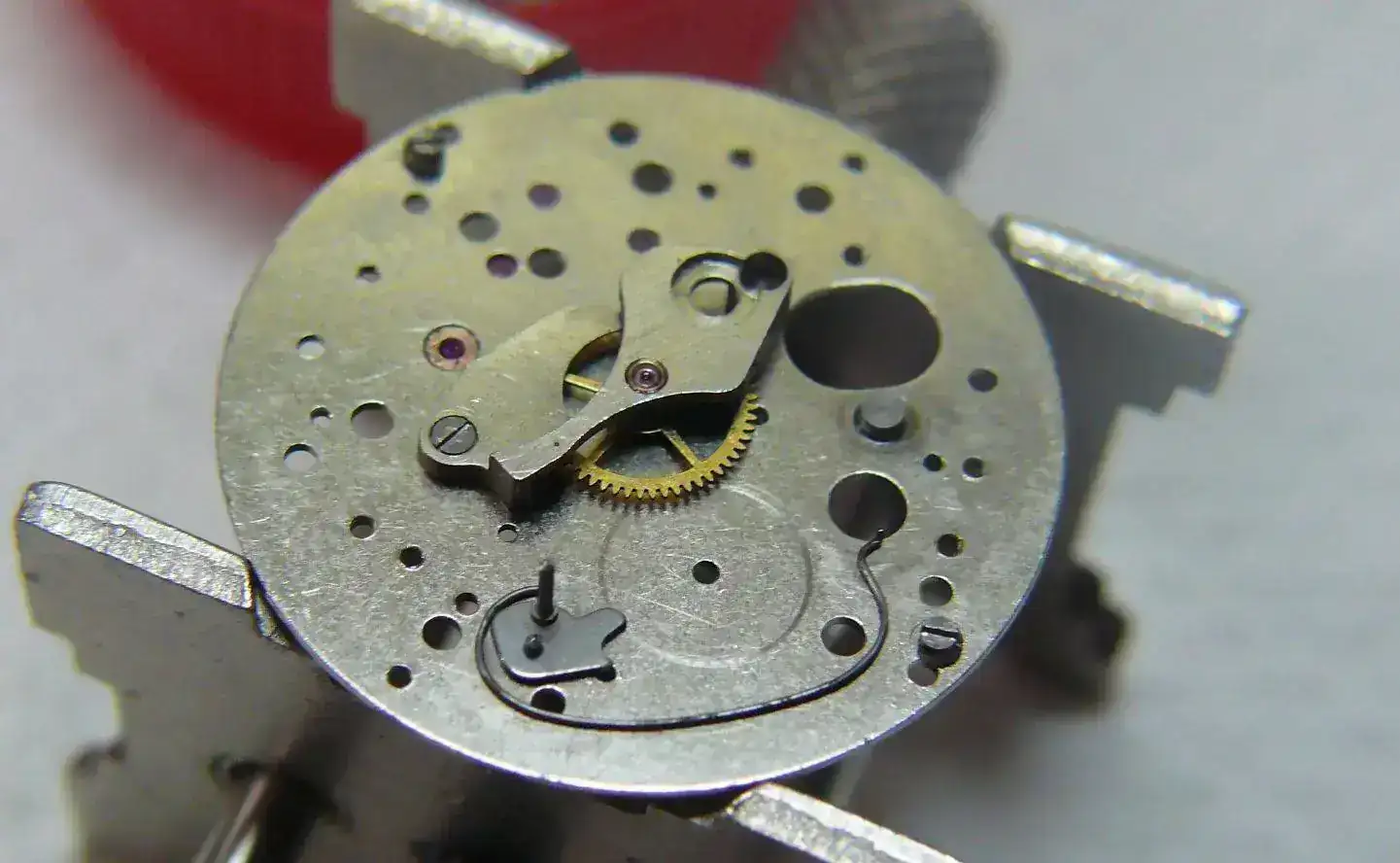

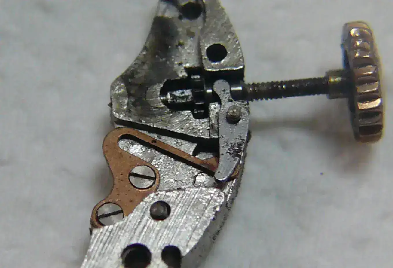

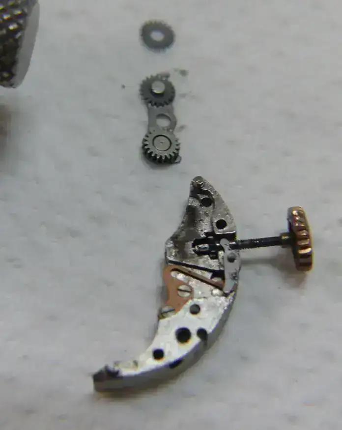

Del otro lado, retirando el puente del barrilete empiezan a aparecer extraños elementos que nunca había visto...
IKERRRRR
Quito el barrilete y aparece un extraño resorte... para qué será ???

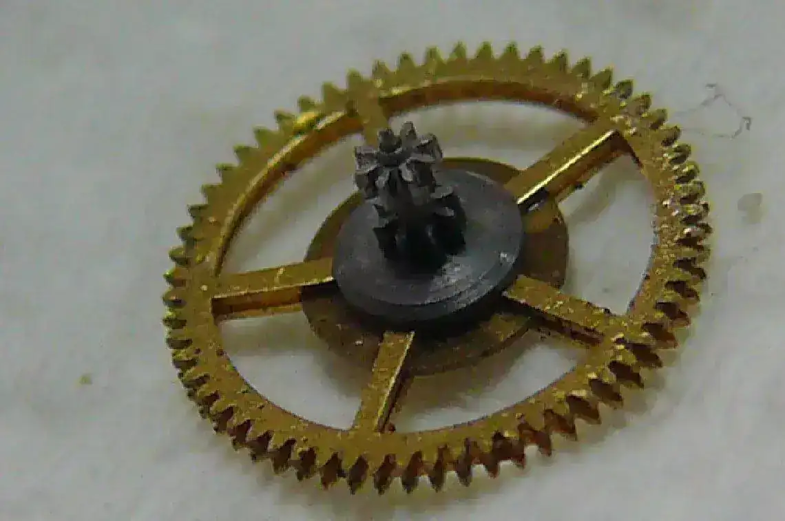

Empiezo a desmontar el rodaje...

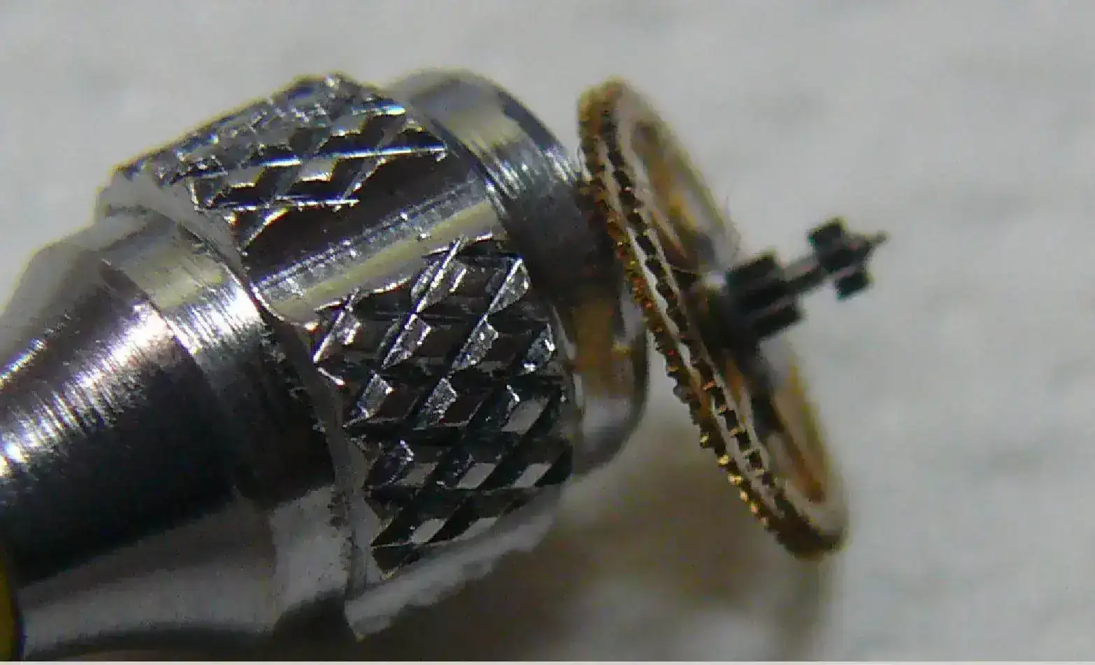

Aparece esta curiosa rueda doble, que supongo que hará la función de " vaya usted a saber ".... No tengo los tutoriales
Será la cuadratura ????
Más cosas...

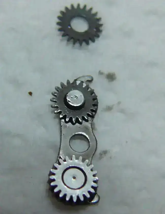

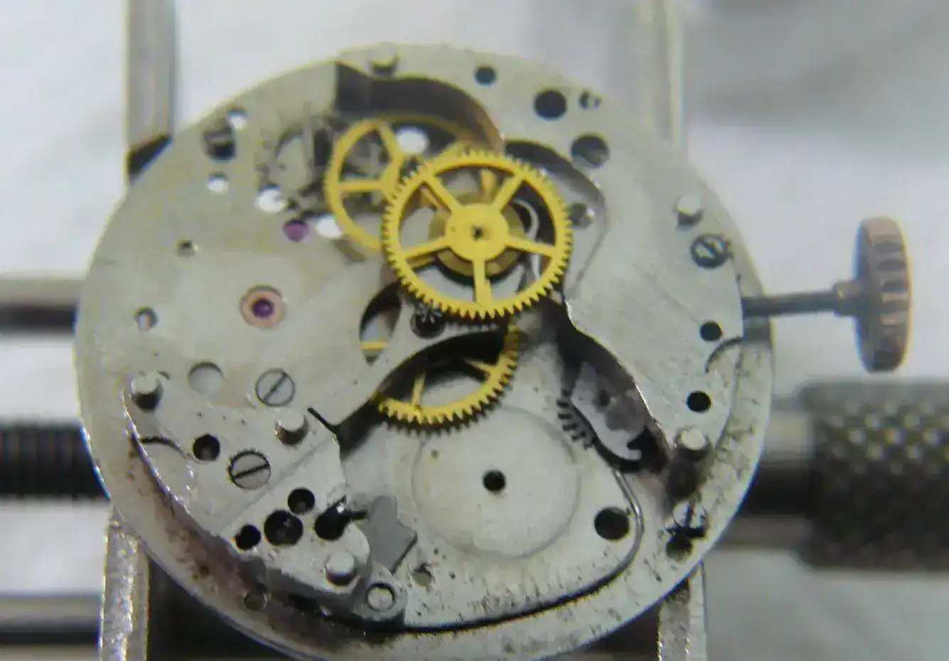

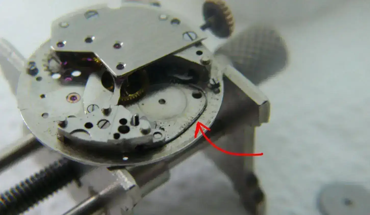

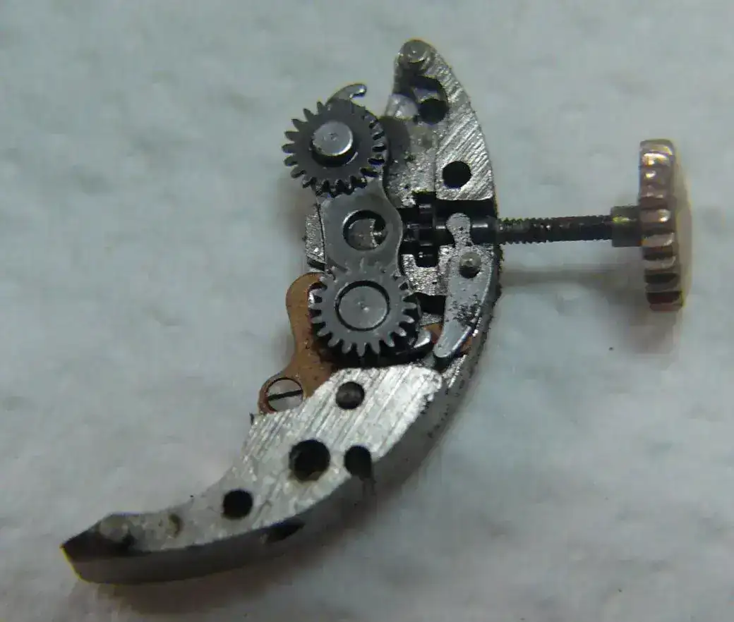

Toma remointor... me recuerda al dichoso Aragno, ruedecitas que basculan y engranan con el rochete escondido debajo del barrilete...
Y el resorte, que su función es hacer palanca al sistema de remointor.... digo yo ?
quitas las ruedecitas y aparecen más cosas...

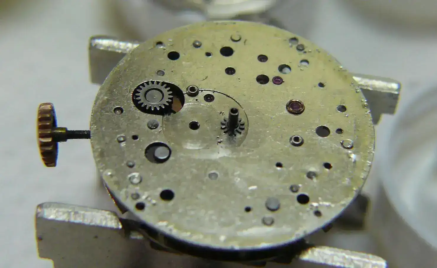

Todas estas piezas para ahorrarse el mecanizado de la platina.. fijo!!!... me apuesto lo que sea...

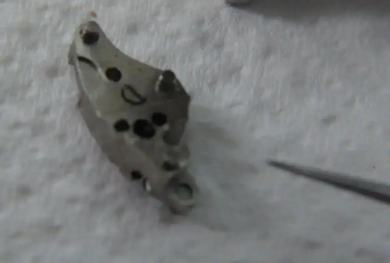

Ea.. otra pieza rara que alberga otras piezas más en el interior
Esa pieza escondida es la monda.... una especie de trinquete para el muelle ??? Ingenioso es indudablemente

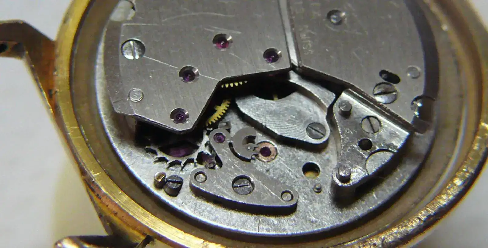

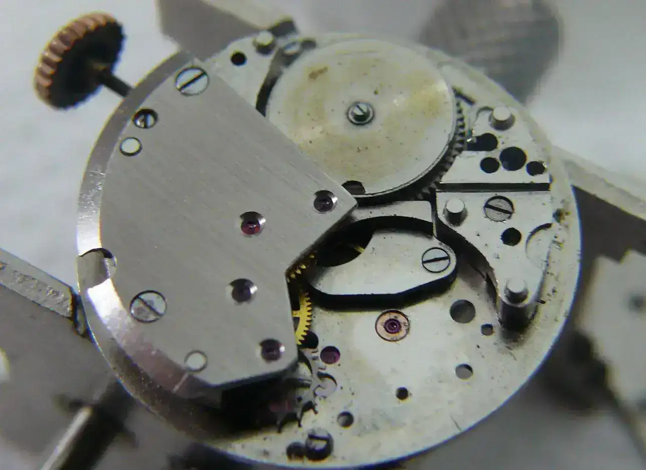

BUENO... todo limpio y a montar de nuevo...

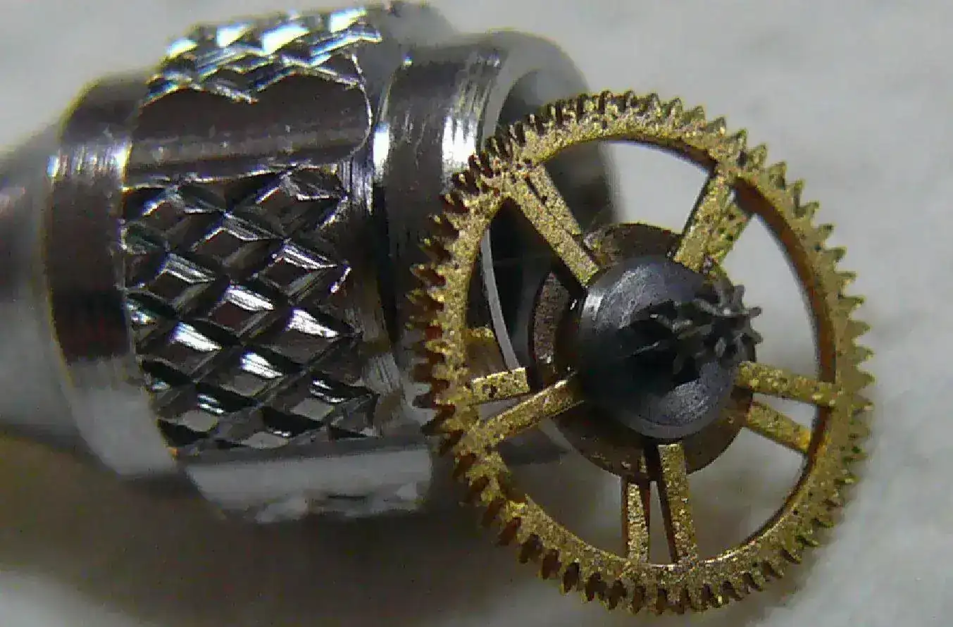

No había comentado que este calibre tiene el cañon del segundero central como el Nidor que presentó mi amigo Manolo allá por 2016
https://relojes-especiales.com/threads/ante-lo-bello-lo-negro-o-lo-raro-yo-no-me-paro.392025/
en este caso el de Manolo era un buser 316M, tanto el suyo como este son derivados del buser 310

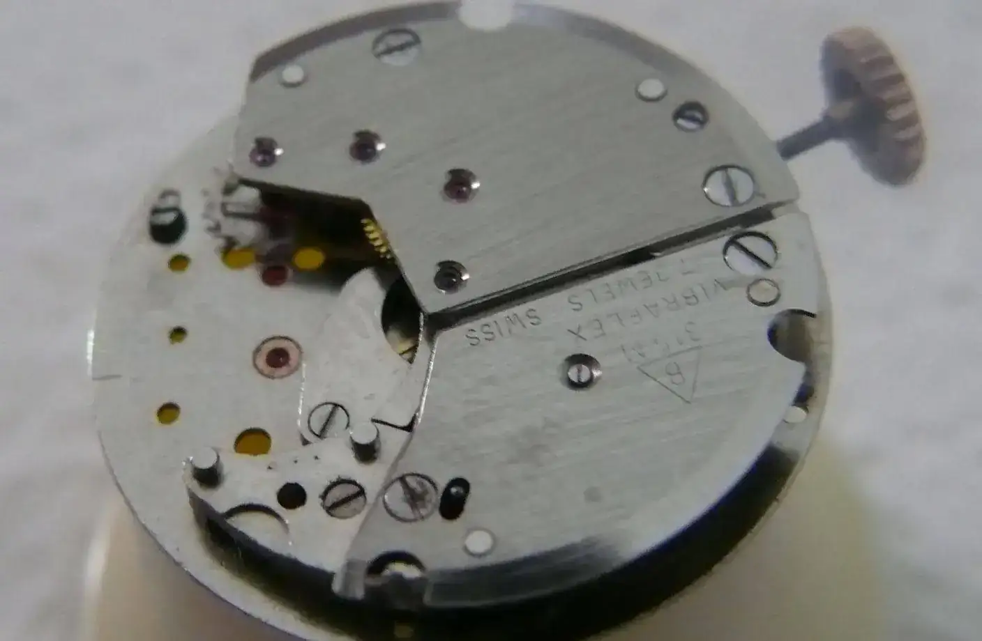

Mirar... la pletina lisa... lo que decía yo... se han ahorrado los mecanizados
sigo en orden inverso...
He dicho ya qué muelle/resorte del remointor es de lo más ingenioso ?
el rodaje puesto, sudé lo más grande...
el rochete debajo del barrilete,,, como debe ser...

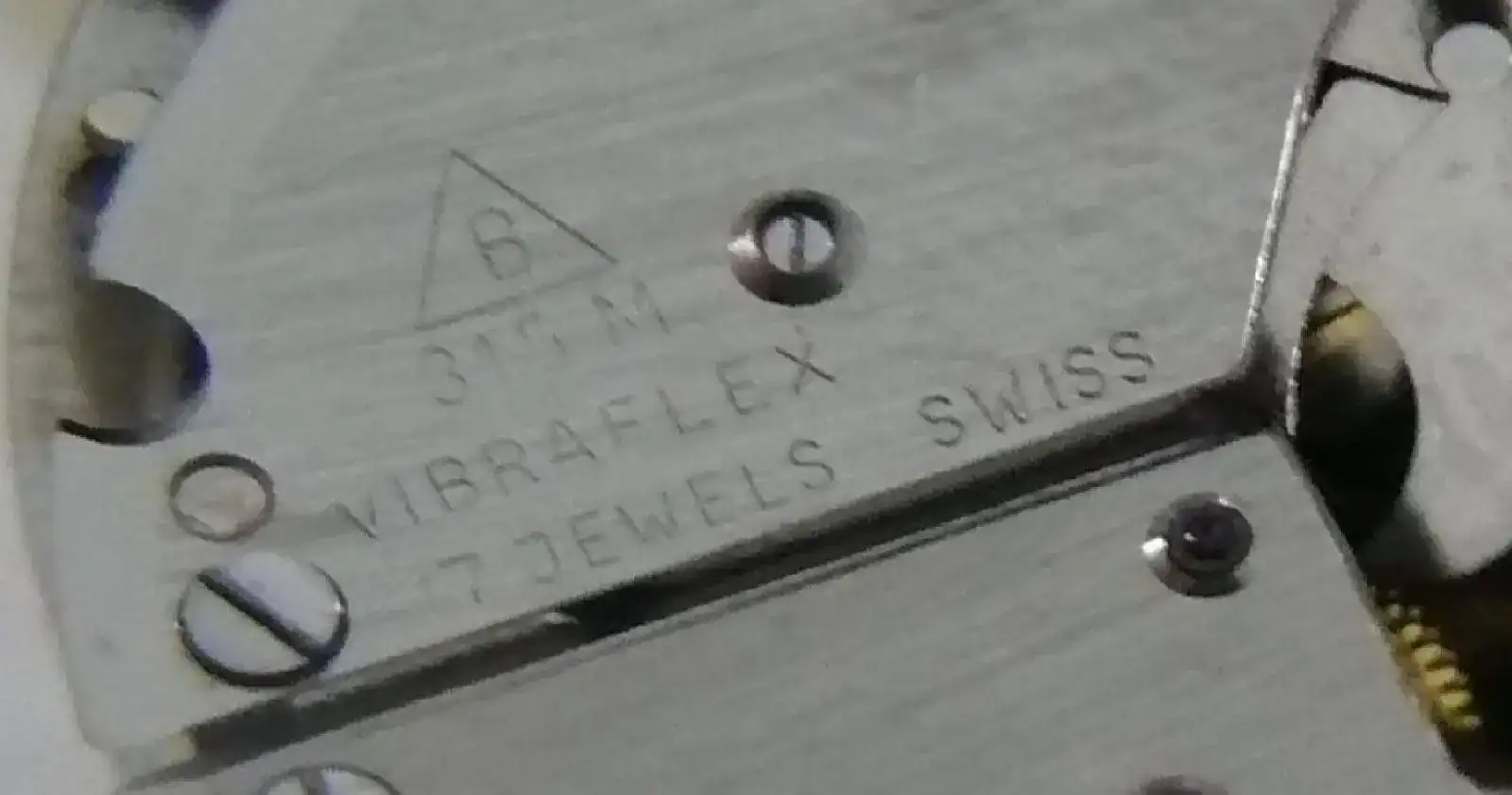

El famoso sistema VIBRAFLEX, que no hay que confundir con los sistemas de antivibracion de sistemas de ventilación, ni los masajeadores de Amazon, ni las tuberías de goma reforzadas, sino que es un sistema patentado de buser de la protección contra golpes
Bueno, tras montar calendario y demás piececitas...
queda el volante....
que no tengo más remedio que buscar uno nuevo...

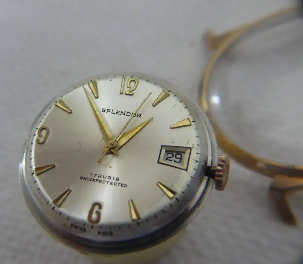

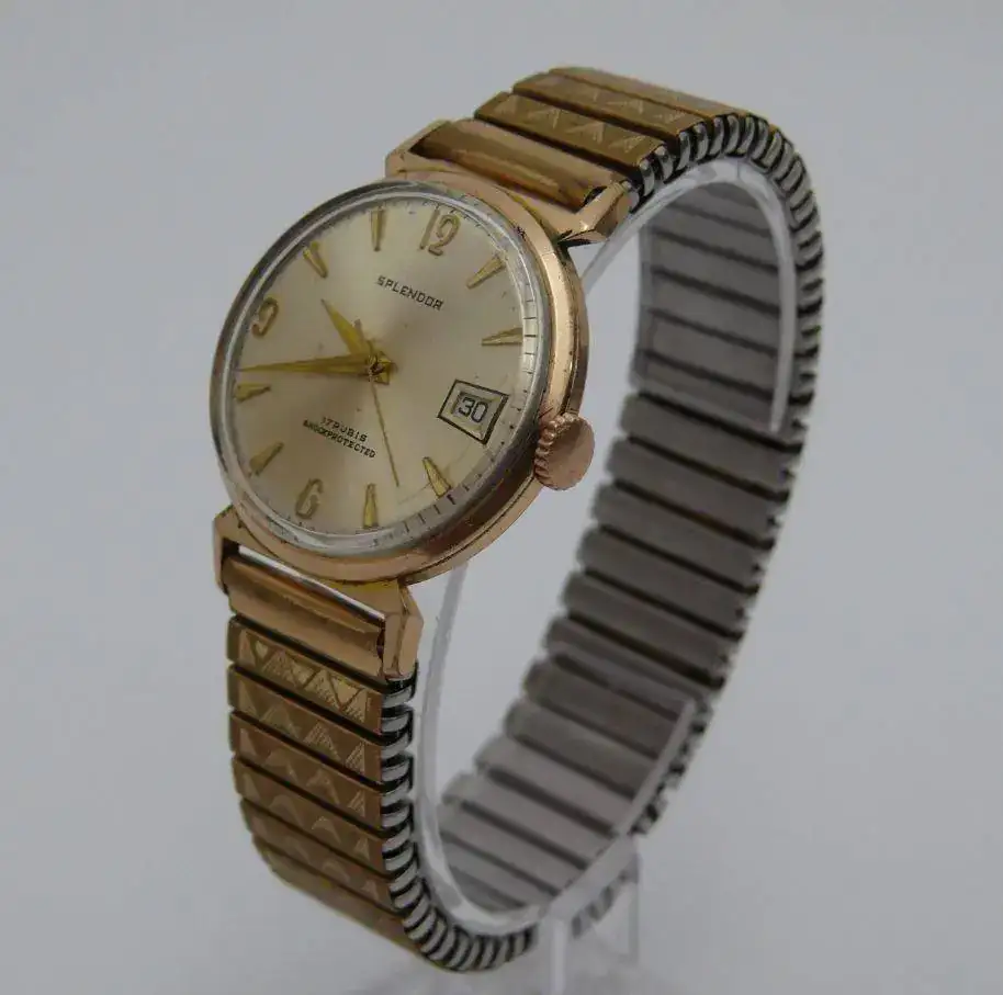

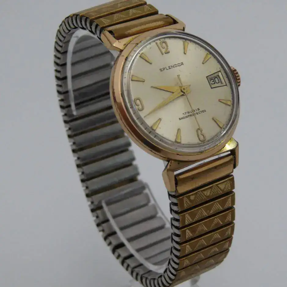

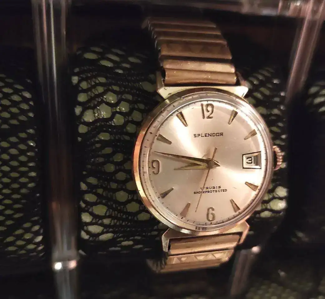

Y todo ya en su sitio y funcionado, tras un año parado esperando que le pusiera bien la espiral.
finalmente con un plexi alto para evitar roces del segundero y una fixoflexo de reserva que tenía en el repuesto, así ha quedado...
Un esplendoroso relojillo
Un bonito Buser
Saludos...
Espero que os guste...

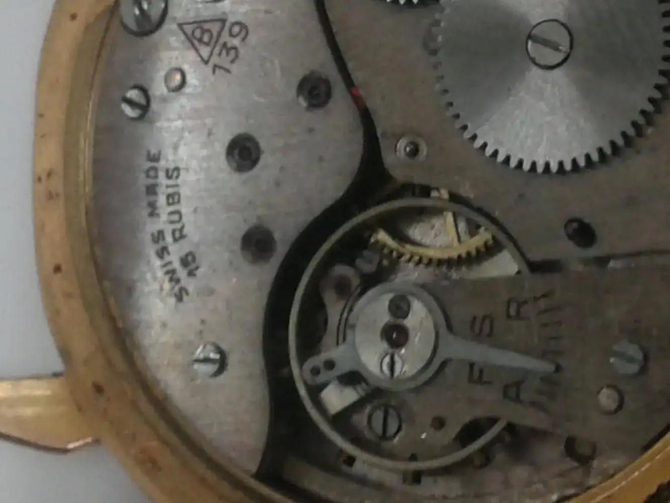

Buenas tardes Vicente
Felicitarte por el trabajo de restauración y por el reportaje

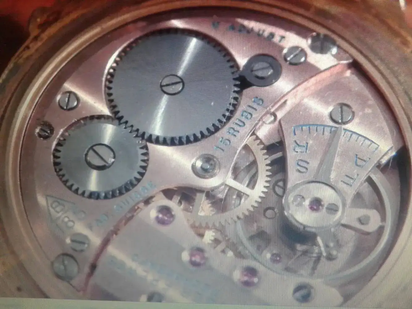

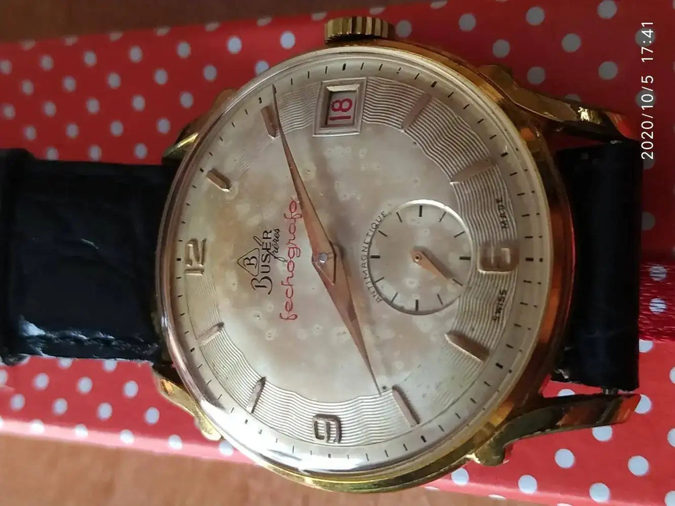

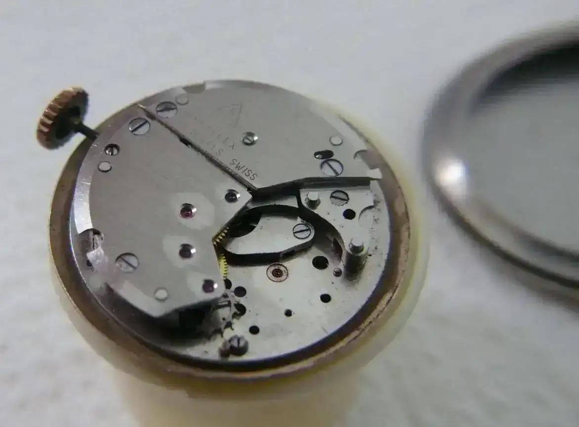

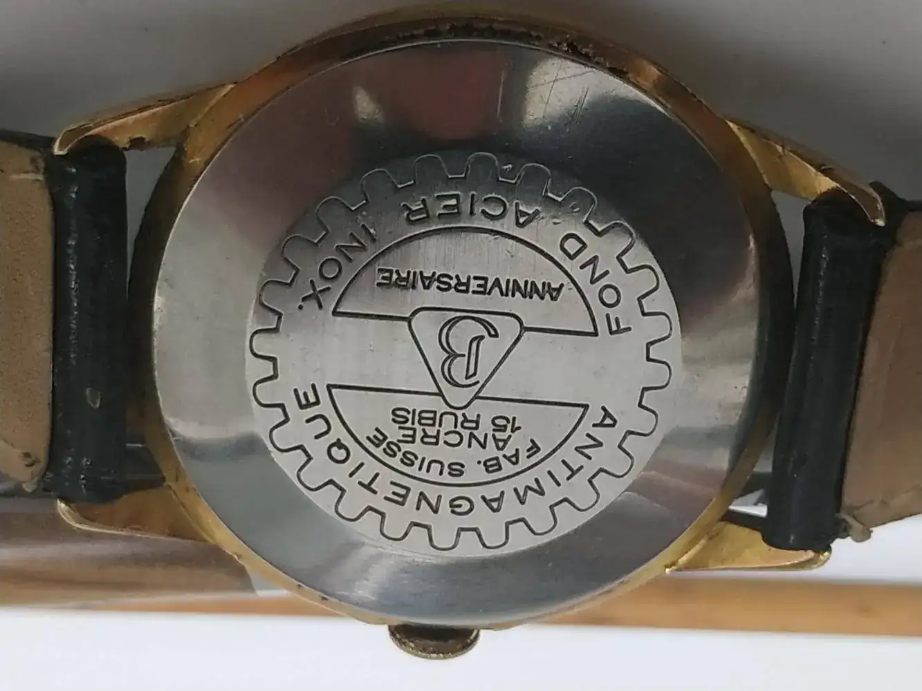

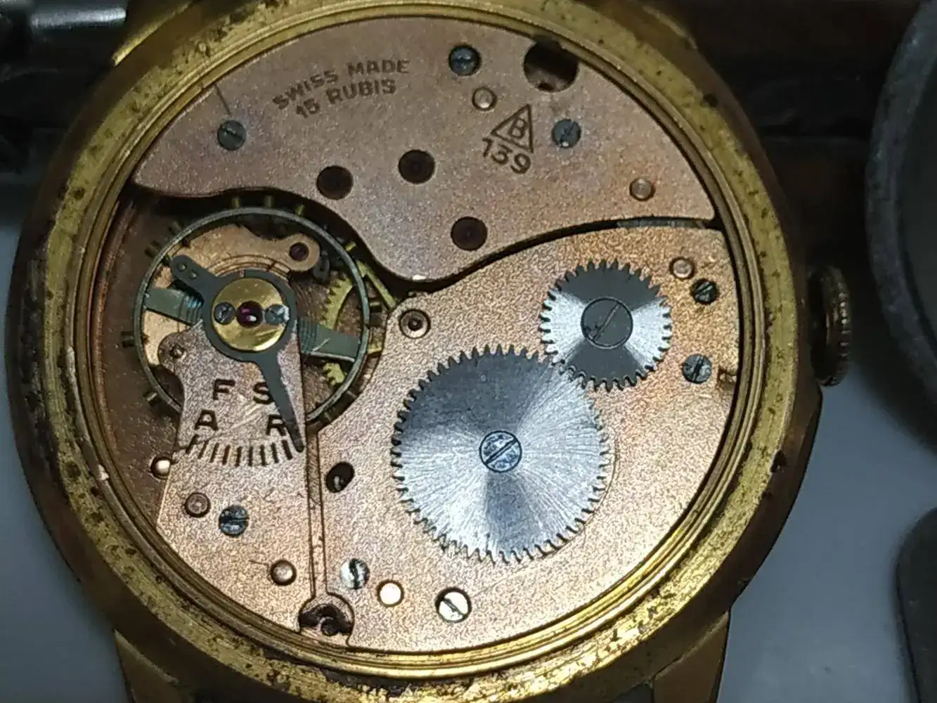

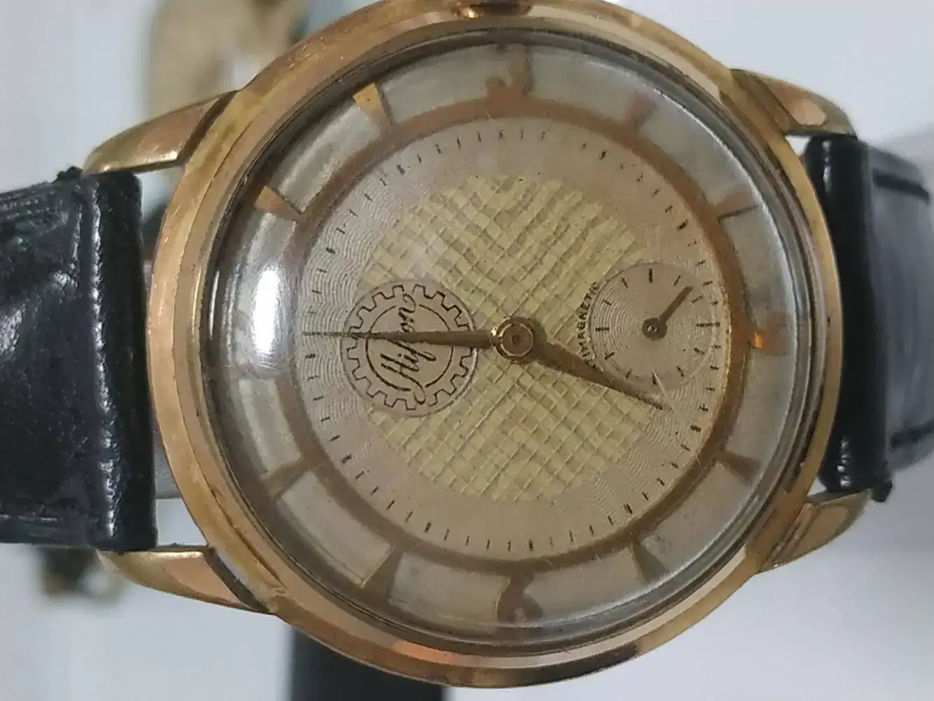

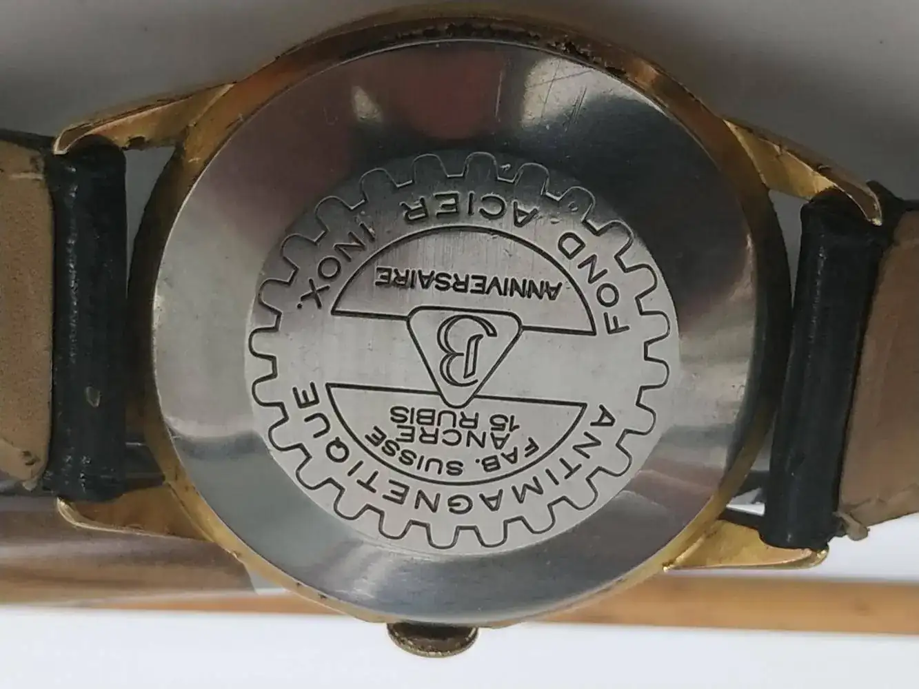

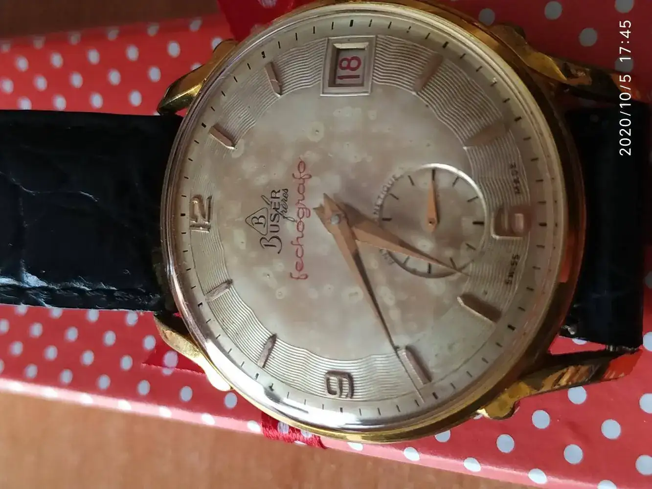

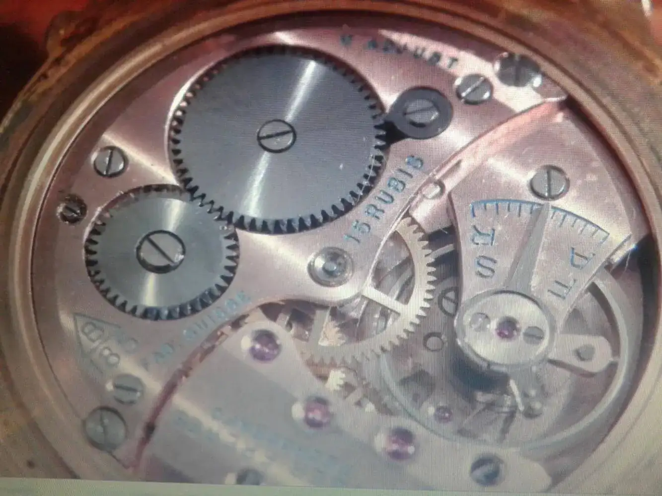

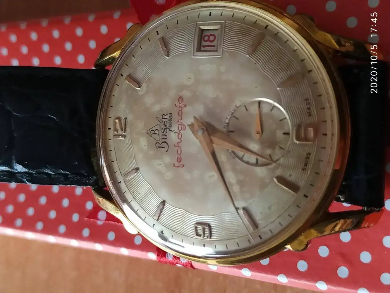

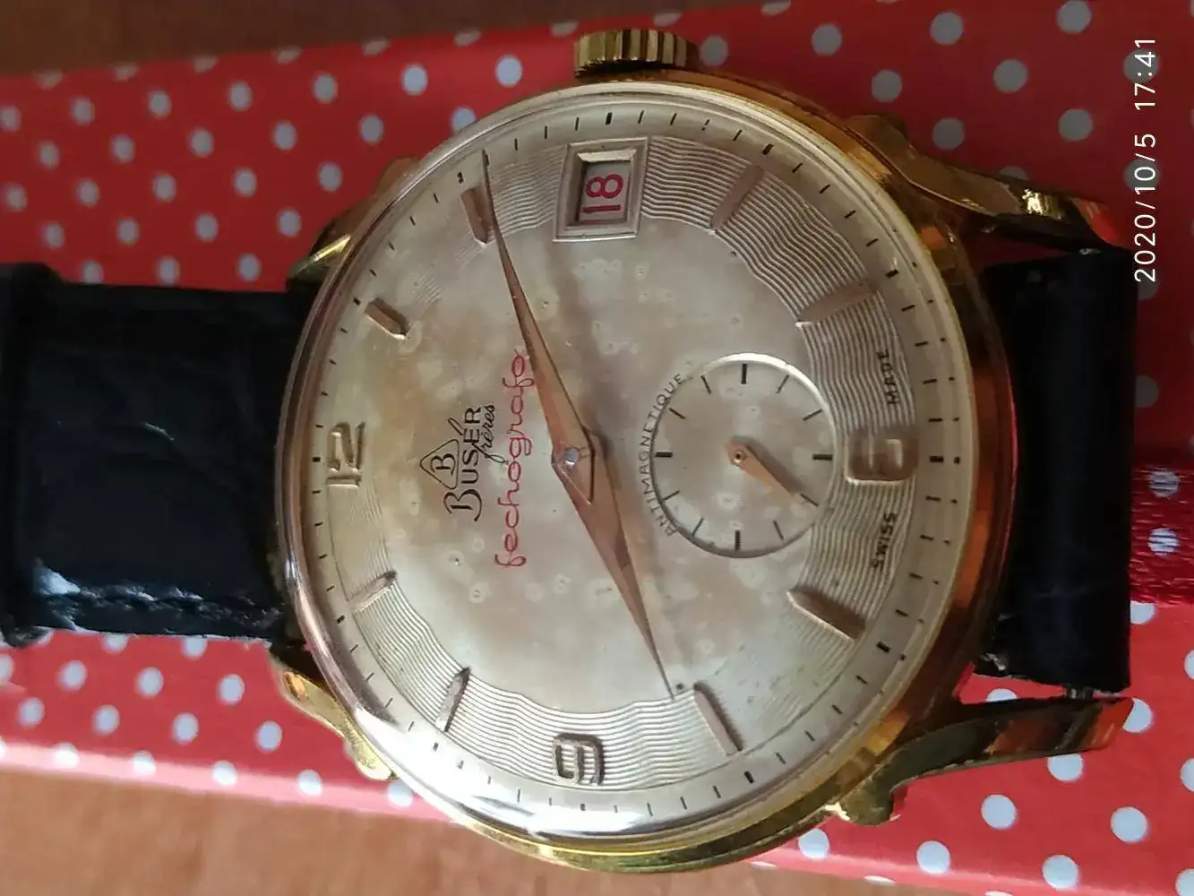

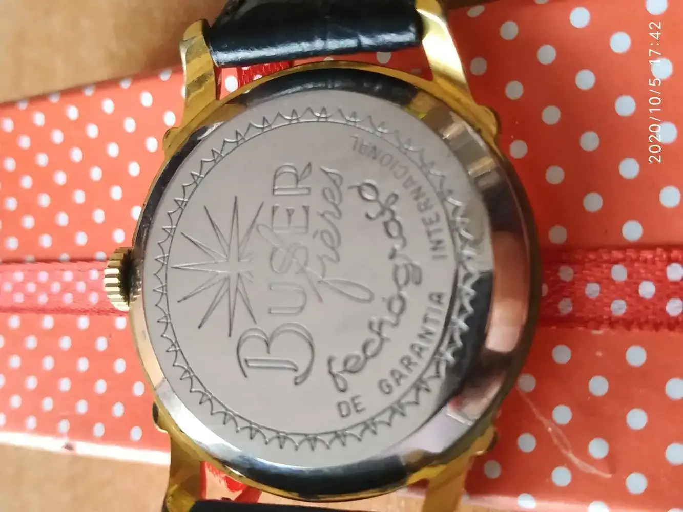

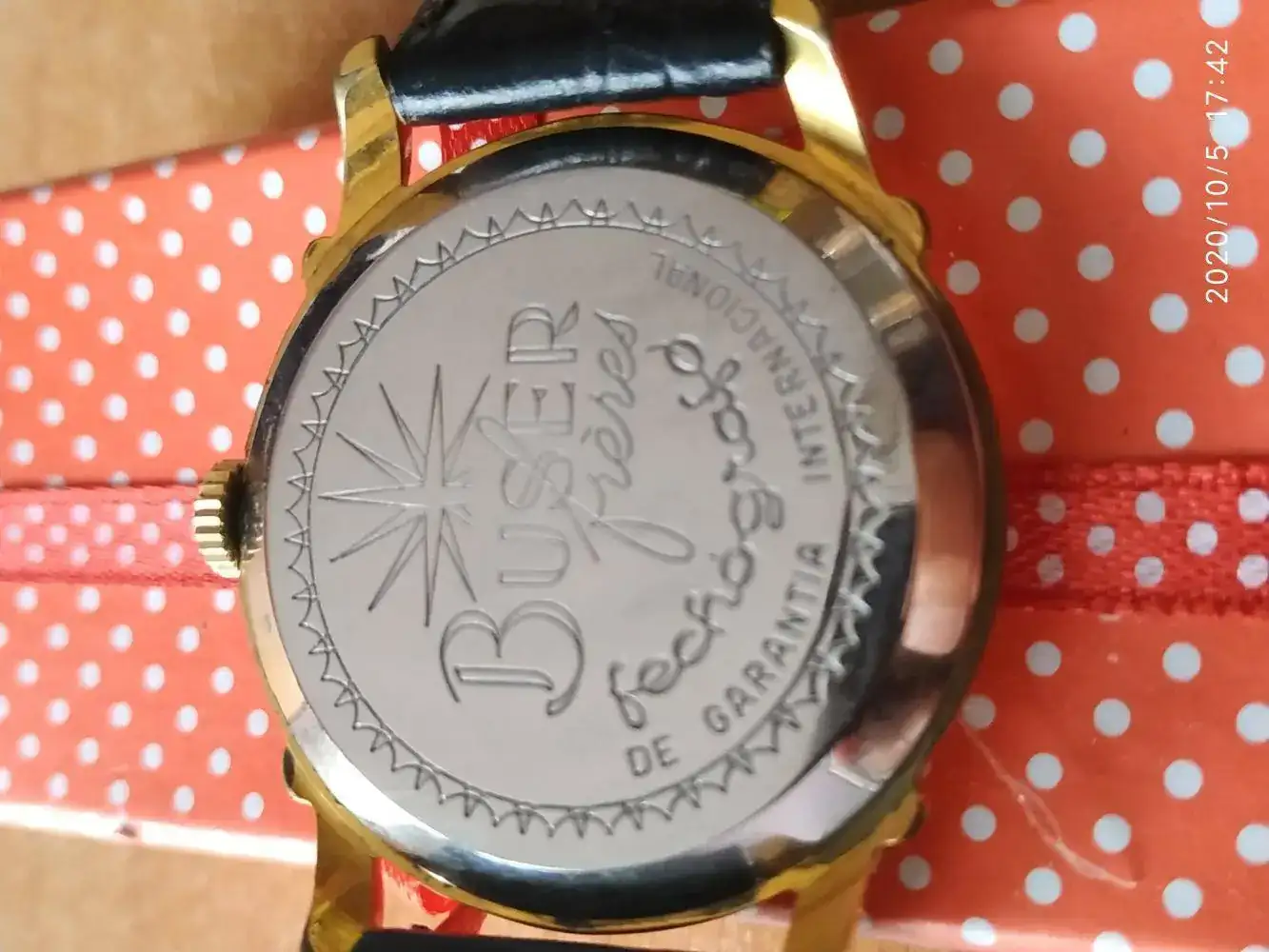

Como coleccionista y supongo que admirador de la marca Buser, permite en primer lugar mostrarte una pieza, que posiblemente sea, después de las que tienen valor sentimental una de las más apreciadas de mi humilde caja.
Bonito por delante, con una patina, que.......
Y bonito por detrás, con una tapa y grabados, que casi inspiran respeto y protegen su apreciado calibre

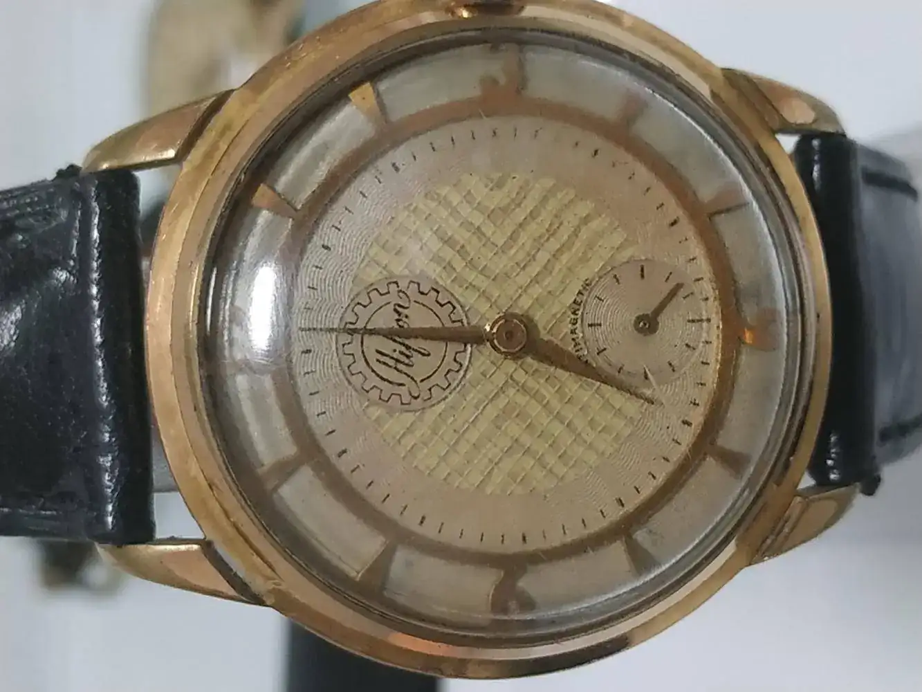

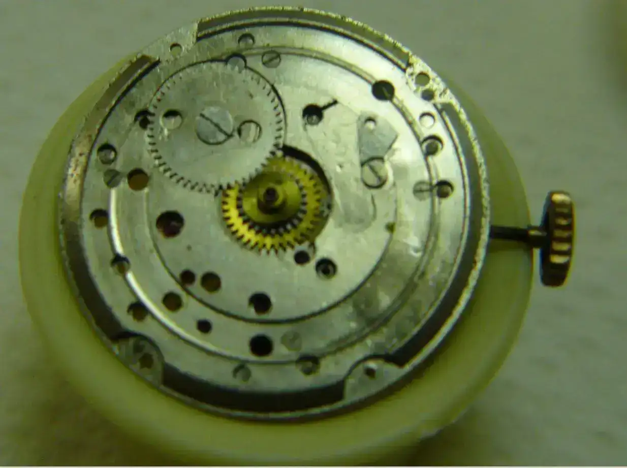

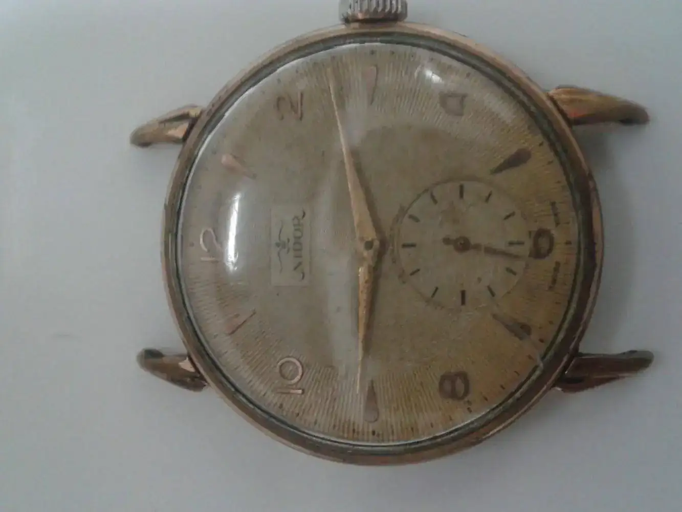

Y en segundo lugar un par de piezas, que o bien son segundas marcas de Buser (ya se comento algo en el hilo de Manolo) o marcas de fantasía que utilizaban sus calibres y pueden ser interesante conocer a la hora de tener que buscar fornituras

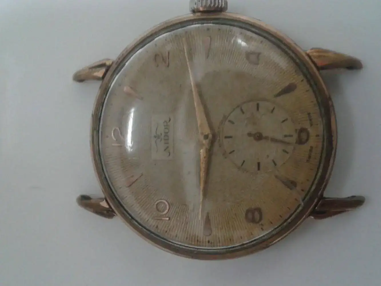

El primero un Nidor que lo compre con idea de usar su bonita caja para otro reloj, pero que al mirarlo de cerca y ver su bonita cara no fui capaz de desahuciarlo a pesar de tener roto (creo) el volante.
Y el segundo un Hifton (parece mas una marca de hotel que de reloj) con una original caja, aunque algo deteriorada, sin funcionar, con la idea de realizar un trasplante de volante, tarea que nunca me he atrevido a realizar.
Si te animas a "fusionarlos" en uno solo y que queden algunas fornituras para repuestos, a tu disposición
Un saludo y disculpas por utilizar tu hilo para mostrar mis "joyitas"

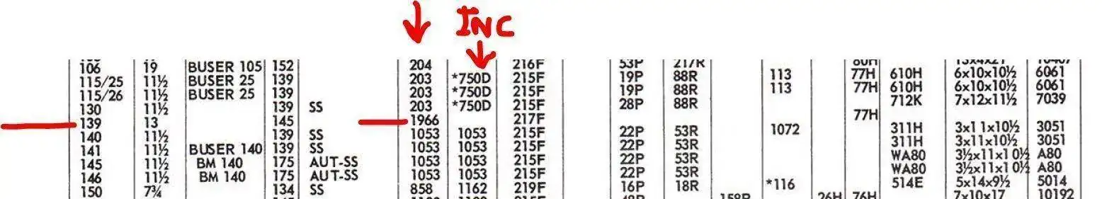

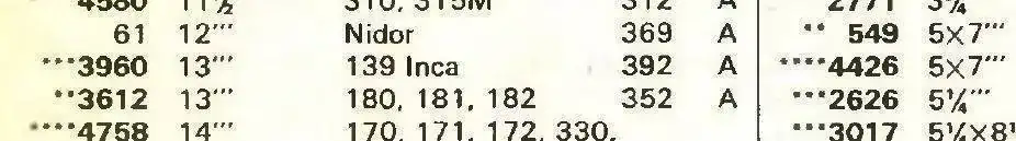

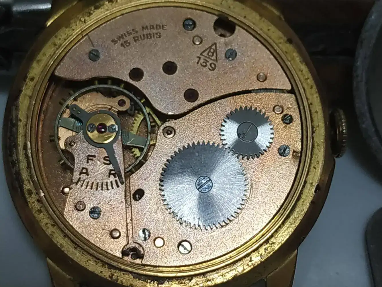

Hola Rudolfh.

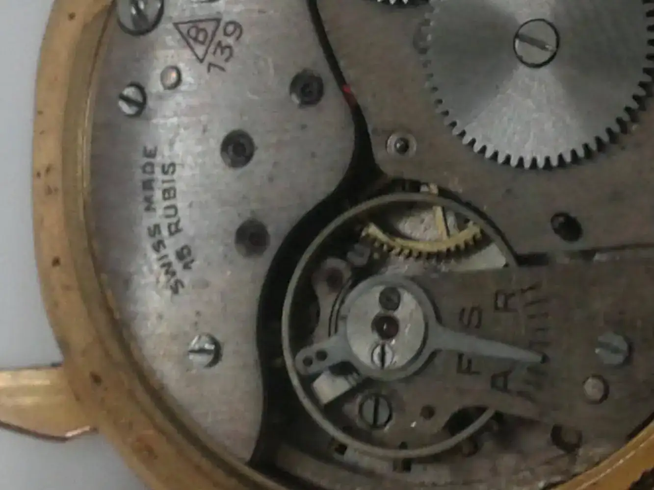

El Fechógrafo lo tienes genial, yo me compré uno y venía con la rueda de centro rota, metida dentro del cañón de minutos y la esfera borrada.
Es una suerte que lo conserves en ese estado. Enhorabuena, cuídalo.

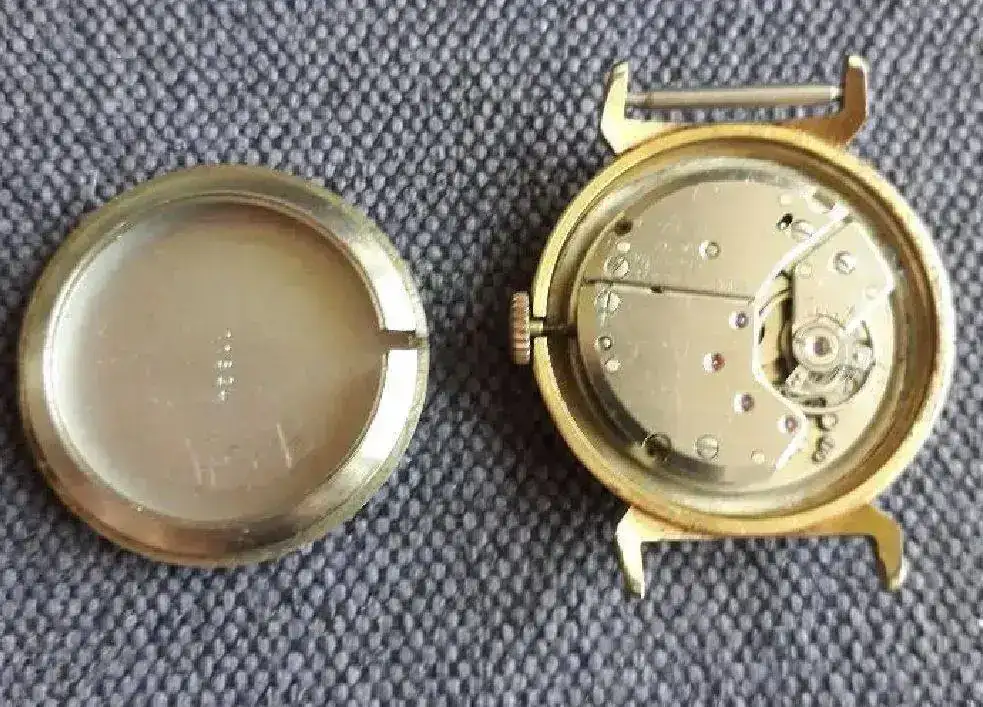

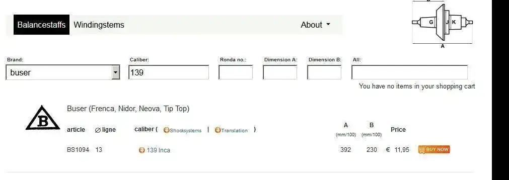

Los otros dos buser me han dejado un poco rayado, porque tanto el libro ronda como la página de Balancestaff, que es el libro ronda informatizado, hablan del buser 139 Incablock ???
En cambio el tuyo va sin incablock y no se si el eje comercializado puede diferenciarse del tuyo
en cambio en los libros bestfit pone que el eje sin incabloc es el 1966 y la columna de los ejes incablocks está vacía ????
Y en todo bestfit la única referencia al eje del buser 139 ( 1966 ), creo que es única para ese calibre.
Yo salvaría los dos relojes, ya que están completos, y si sólo es a falta del eje, no sería mucho gasto.
Anímate y los rescatas...
