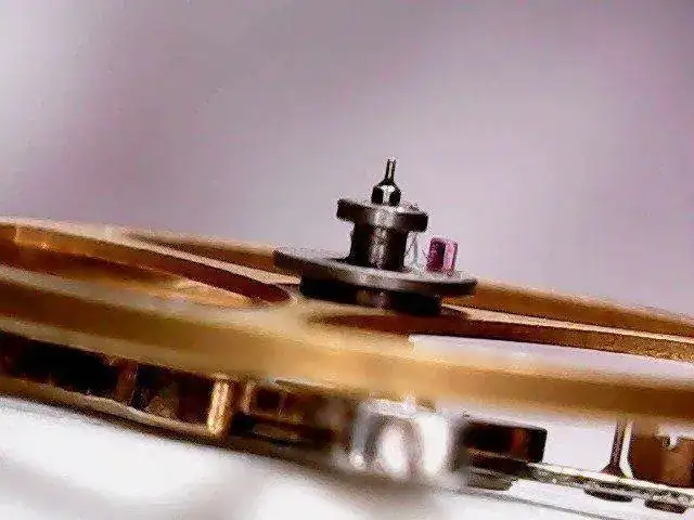

Aquí tenéis la foto del eje del volante.
Lo primero que veo es que a pesar de haberlo limpiado (bencina) se ven como una especie de hebras alrededor del eje. El pivote lo veo un poco achatado, pero no tengo ninguno original y no sabría decir si está mal.
¿Alguien que pueda arrojar alguna luz a mi problema?
Gracias
Desde mi humilde punto de vista y siendo un completo novato, veo que el pivote está algo torcido.. eso provocaría un roce anómalo en el rubí correspondiente, lo que, en funcionamiento con la esfera "abajo", el peso del conjunto recayera sobre éste pivote y con la esfera "arriba" recayera sobre el otro pivote, lo que explicaría ésta disfunción. Un saludo!
Pues ahora que me fijo sí que está un pelín torcido :/ ¿pero tanto como para que retrase horas al día e incluso se pare?
En relojería, unas micras de diferencia suponen graves problemas.. Esa leve desviación puede provocar roces internos en el conjunto volante-espiral que explicaría la disfunción que comentas...

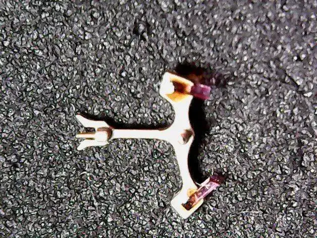

Creo que he resuelto el problema. Aunque no me preguntéis cómo, porque lo único que he hecho ha sido cambiarle el áncora por una de un "spare and repair" de eBay. He realizado el cambio varias veces y siempre ha fallado con la misma.
Lo único que tiene raro el áncora que tenía son unas manchas debajo de ella, como de pegamento, de la propia cola laca empleada para los rubies.

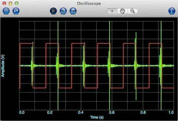

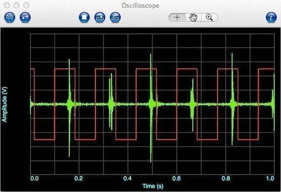

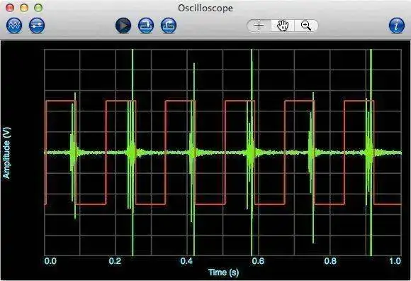

Aprovecho también para enseñaros mi cronógrafo casero (que sirve para lo que sirve...) con:
- un Mac Book Air, micrófono integrado + reducción del ruido ambiente seleccionado en preferencias del sistema
- el programa "SignalScope Pro": versión gratuita, permite pintar y generar señales de audio
Sabiendo que el movimiento que tengo tiene una frecuencia de 21600bph (bendito ranft), esto es, 6Hz, genero una señal cuadrada con SignalScope Pro de esa misma frecuencia. Esta será la referencia.
Le digo al SignalScope que me pinte la referencia y la señal proveniente del micro. Resultado, para varias posiciones:
Horizontal dial arriba:
Horizontal dial abajo:
Vertical corona arriba:
Lo importante no es la posición de los ticks del reloj (en verde) sino que el desfase, o distancia, entre los ticks y los flancos de la señal cuadrada se mantenga constante. Evidentemente con una única imagen no se puede medir nada (la imagen muestra 1 segundo) Pero si durante un buen rato se mantienen así.... buena señal :)
Me resulta muy curioso. Y ¿las dos puntas de pivote del áncora están igual o alguna está más gastada, doblada, rota, etc etc?. ¿están las paletas mal situadas o inclinadas?.
De todas formas me alegro que lo hayas resuelto favorablemente.
Tuve que irme por las fiestas y no pude investigar más. Cuando vuelva a casa trataré de responder a tus preguntas, yo también tengo curiosidad :/
Casiná, misterio resuelto: No era culpa del áncora sino del tornillo del puente del áncora.
