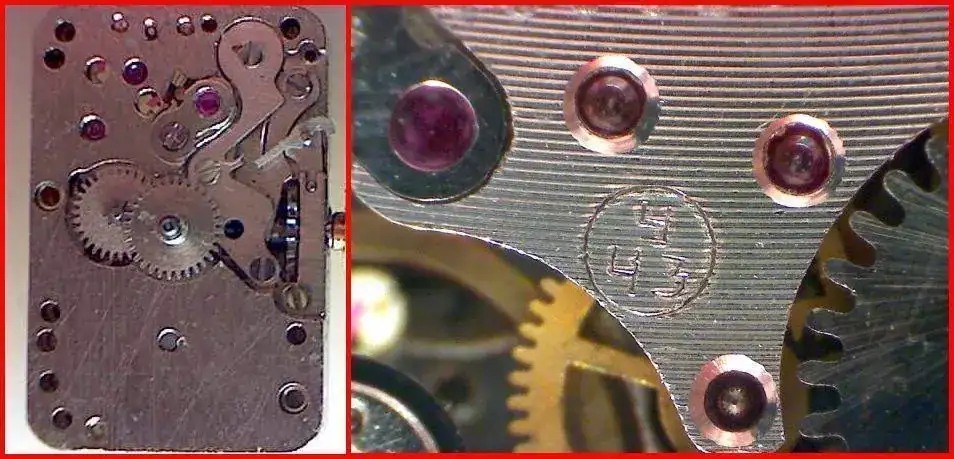

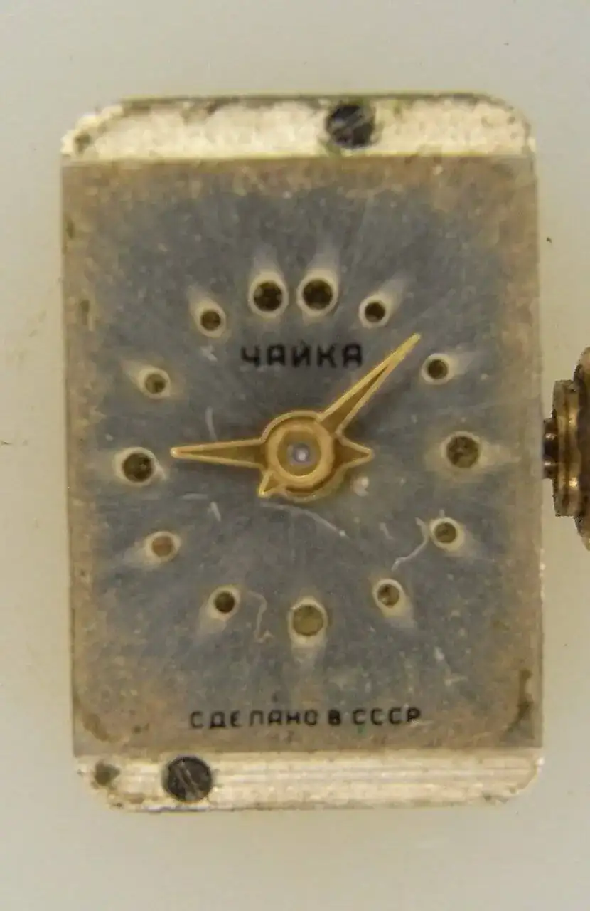

Me han entregado este reloj, del cual os voy a poner unas fotos; pero no tengo ni idea de la marca ni del calibre.
A ver si algien me puede comentar algo.
FOTO DE LA ESFERA:
FOTO DEL ¿ANAGRAMA DEL CALIBRE? Y DE LA MAQUINA POR LA PARTE DEL TIRETE:

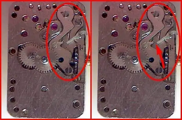

FOTO SEÑALANDO LA PIEZA ROTA (EL MUELLE DE TIRETE)
El reloj tiene roto el muelle de tirete, tambien el muelle real (cuerda) aunque esta ultima no hay problema para conseguirla.

Buenos días.
Marca: Chaika
Calibre: 1200
Se trata del calibre soviético más pequeño.

Muchisimas gracias Marius.
A ver si localizo el muelle de tirete.
