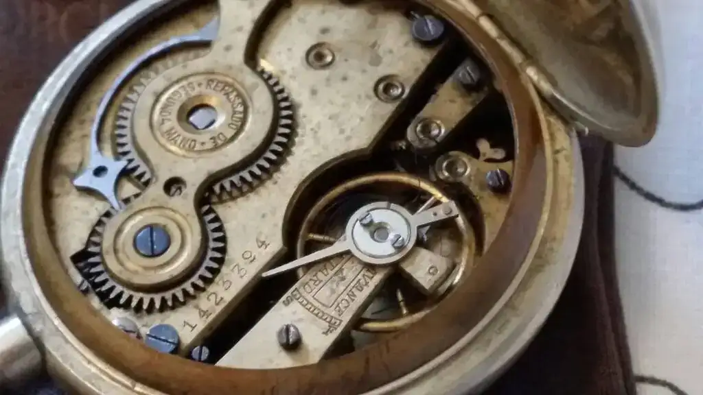

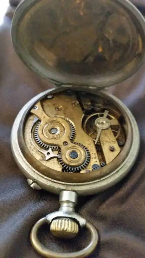

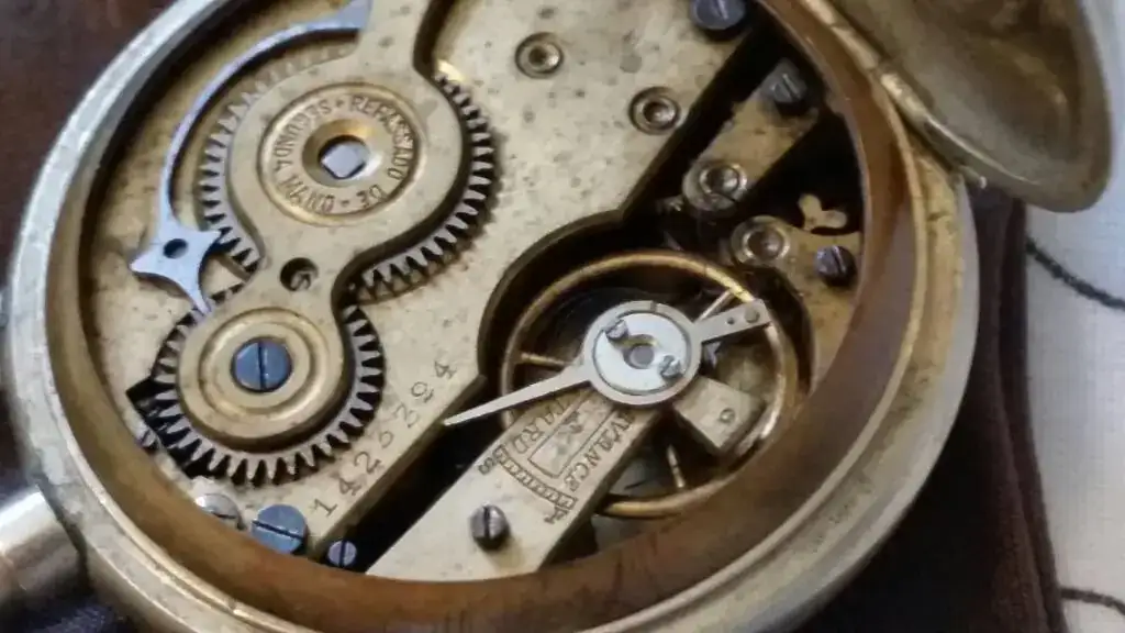

Hace unos días me dio mi padre un reloj que está en la familia al menos durante 4 o 5 generaciones. Fue del abuelo de la mujer de mi padre. El reloj lo llevaron a repasar a un relojero de Salamanca y tiempo después empezó a adelantar bastante. Total q mi padre, sin conocimientos de relojería,anduvo tocando el regulador de marcha. Finalmente el reloj se paró. Total que me lo da y lo primero que veo es que el extremo del muelle real está salido (lo podéis ver en las fotos).
Me gustaría que me recomendarais alguien para repararlo y darle un repaso general y me orientarais sobre precios de una reparación de este estilo, ya que no estoy metido en el mundillo de la relojería vintage y de bolsillo. Os adjunto fotos.
Cuando dices muelle real me imagino que te refieres a la espiral. En relojes viejos no es algo raro que un trozo asome aunque, si está mal hecho, también puede ser la causa del adelanto.
No obstante yo me inclino más por aceite, suciedad o magnetización de las espiras. Problemas menores todos ellos con fácil solución.
Buen dia; Disculpe - pero desde aquí no se puede dar un diagnóstico. Puede ser el espiral torcido u otra cosa. Sobre el precio que puede salir la compostura le diré que cada relojero tiene un precio y este no está registrado en ningún lado. Esto no es una peluquería donde existe una tarifa.
Sugiero que pida algún presupuesto. Aquí en el foro hay direcciones de buenos relojeros de confianza. Podría comenzar con esta comodidad!!!
Un saludo. Luis desde Argentina
Amigo Bmounth, la espiral está hecha un ocho verde pistacho....:nea:algún relojero de buenas manos la podrá traer a camino, o eso, o buscar otra y trasplante. Suerte, el reloj lo merece.....:ok::
