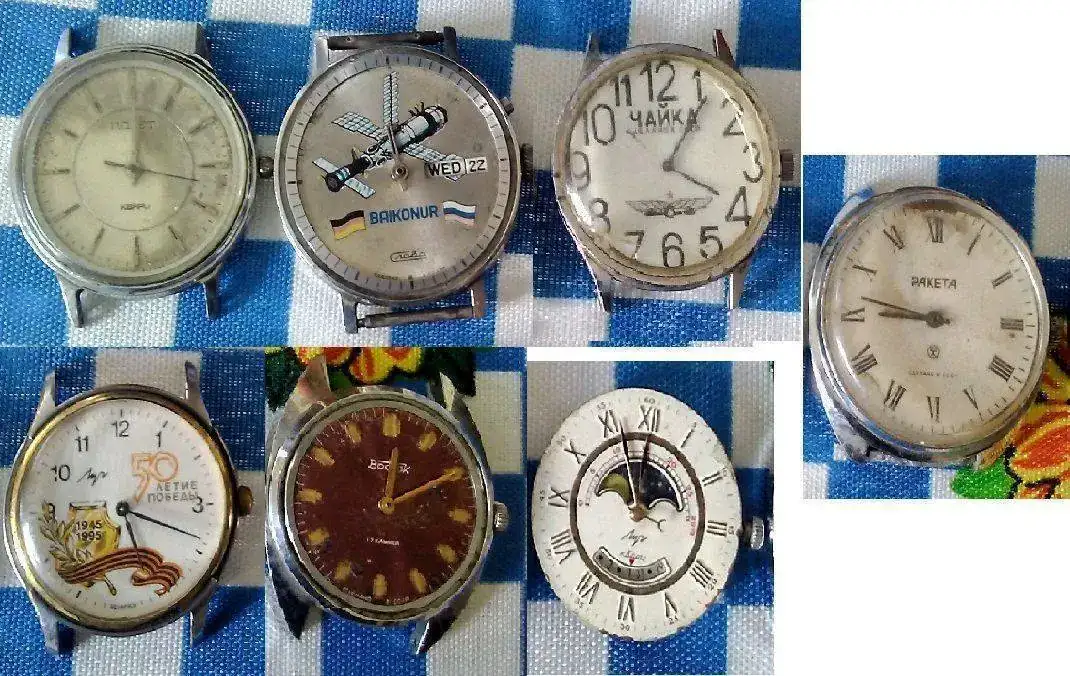

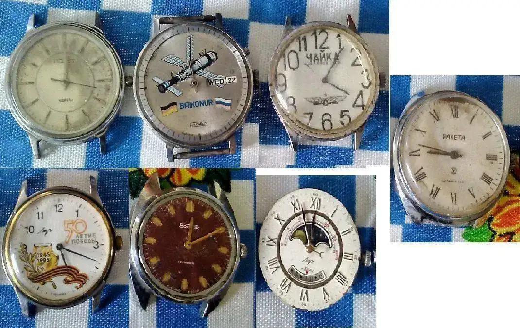

Buenas a todas y todos. hoy les presento un reloj Raketa que llego en un lote de chatarra que me enviaron de Ucrania
Al fondo el mantel de mi mesa como evidencia del basurero ese...

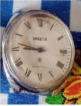

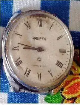

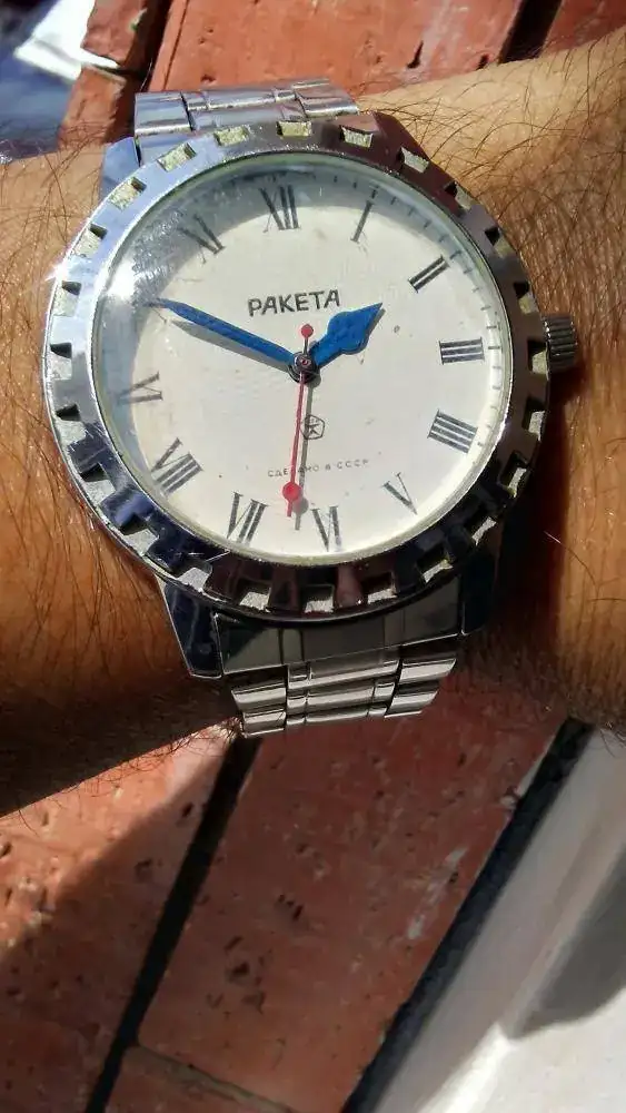

el primero que acometi fue el raketa que estaba lamentable, a pesar de tener caja de acero parecia que la habian sometido a todo tipo de abusos, inclusive un asa no servia al estar totalmente desgastada y la tapa trasera no era la de ella, tenia otra tapa a apresión que no cerraba, el plexi estaba deformado como si alguna vez hubiera estado sometido a calor excesivo, la corona bastante dañada, pero el movimiento si funcionaba, lo que me obligo a buscarle caja
Entonces busque una caja de acero de las de aliexpress y probe hasta que quedo bien en una, eso si me toco hacerle una bata con esa barrita de dos componentes y quedo muy bien ajustado en el interior. (no tome fotos por que no crei ser capaz y la bata de barrita de dos componentes la tuve que hacer varias veces, con la parienta diciendo cada rato que desocupara la mesa del comedor para esto y lo otro... y mi hija mirandome con interes y diciendo "Papá puedo ayudar", lo malo es que tiene solo 7 años y ni idea de en que parte van las piezas de los relojes.
luego tuve el problema de que las manecillas bailaban como locas y estaban algo carcomidas, entonces tome unas tipo mercedes y con varias capas espesas de pintura de uñas de la de las damas aplicadas generosamente en los huecos centrales y dejando secar entre capa y capa, logre reducir el diametro de las agujas hasta que con la ayuda de unas agujas de costura de diferentes diametros logre que quedaran bien. la segundera de un surtido de chatarra mas viejo que tengo por ahi.

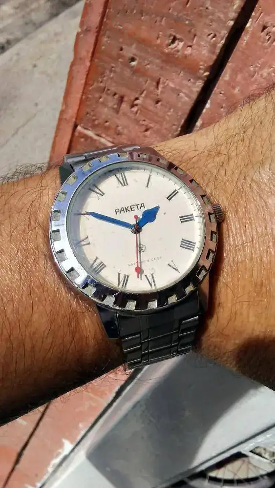

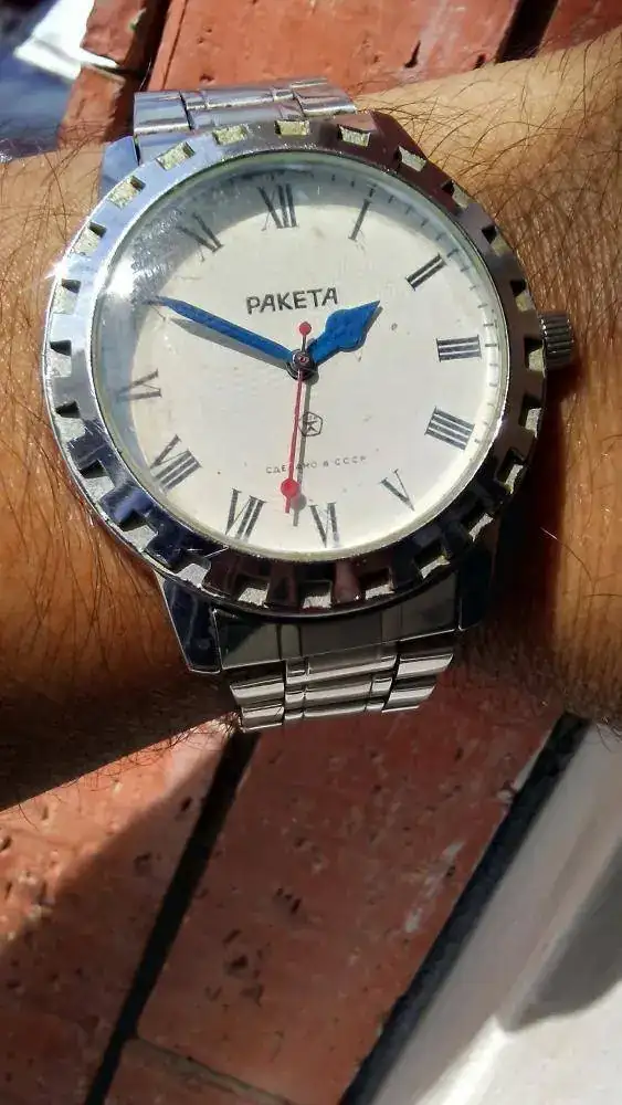

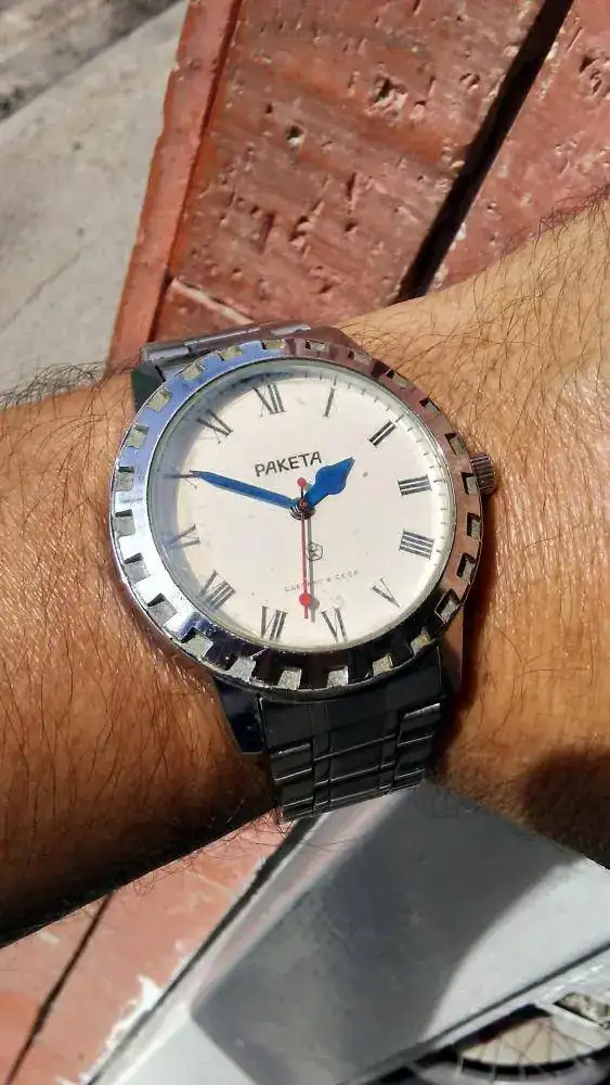

y salio esto finalmente:
Madre mía, la de ingenio que se derrocha en este foro... Enhorabuena, compañero. Eso ha sido un rescate en toda regla. :clap::clap::clap:

Has hecho un gran trabajo. La técnica de ir dando capas de esmalte de uñas hasta que los agujeros queden más pequeños es una gran conocida por aquí. Requiere paciencia pero es muy económica y funciona muy bien.

las proximas victimas son 4 relojes luch conmemorativos de los "50 años de la victoria".
Los 4 tienen arruinados los movimientos, las cajas son tan pequeñas y estan muy carcomidas por el sudor.
Estoy pensando recuperar uno solo, colocarle un movimiento raqueta que tengo por ahi que si tiene segundero, es que me motiva ver moverse al segundero sobre todo cuando las repinto de algun color llamativo como rojo o naranja y otra caja de esas de origen chino para que no se vea tan cochambroso y haga juego con los diales que estan en buen estado.
y estoy pensando en pintar las manecillas de color verde, hay pocos relojes con manecillas verdes ,y volver a apelar quiza a manecillas tipo mercedes ; esas manecillas mercedes si que las veo (soy muy cegaton).

y ahora que si aprendi a reducir el diametro del orificio de las agujas tipo mercedes para que le sirvan a los movimientos rusos... pues a meterle mercedes a todos los que recupere , de esa forma si veo la hora jijijijiji . Gracias al foro que me enseño lo del el esmalte de uñas para acomodar diametros de manecillas, no se que haria sin ustedes, pero me toco comprar mis propios esmaltes de uñas para no chocar con la parienta.
Para colocar esos tornillos minúsculos el rodico ayuda bastante, pegas una bolita en el extremo de
destornillador y ahí le pegas el tornillito, ya solo falta acertar con el agujero ;-)
Usando esmalte transparente no tienes que pintar toda la aguja, solo un poco en el agujerillo :yes:
