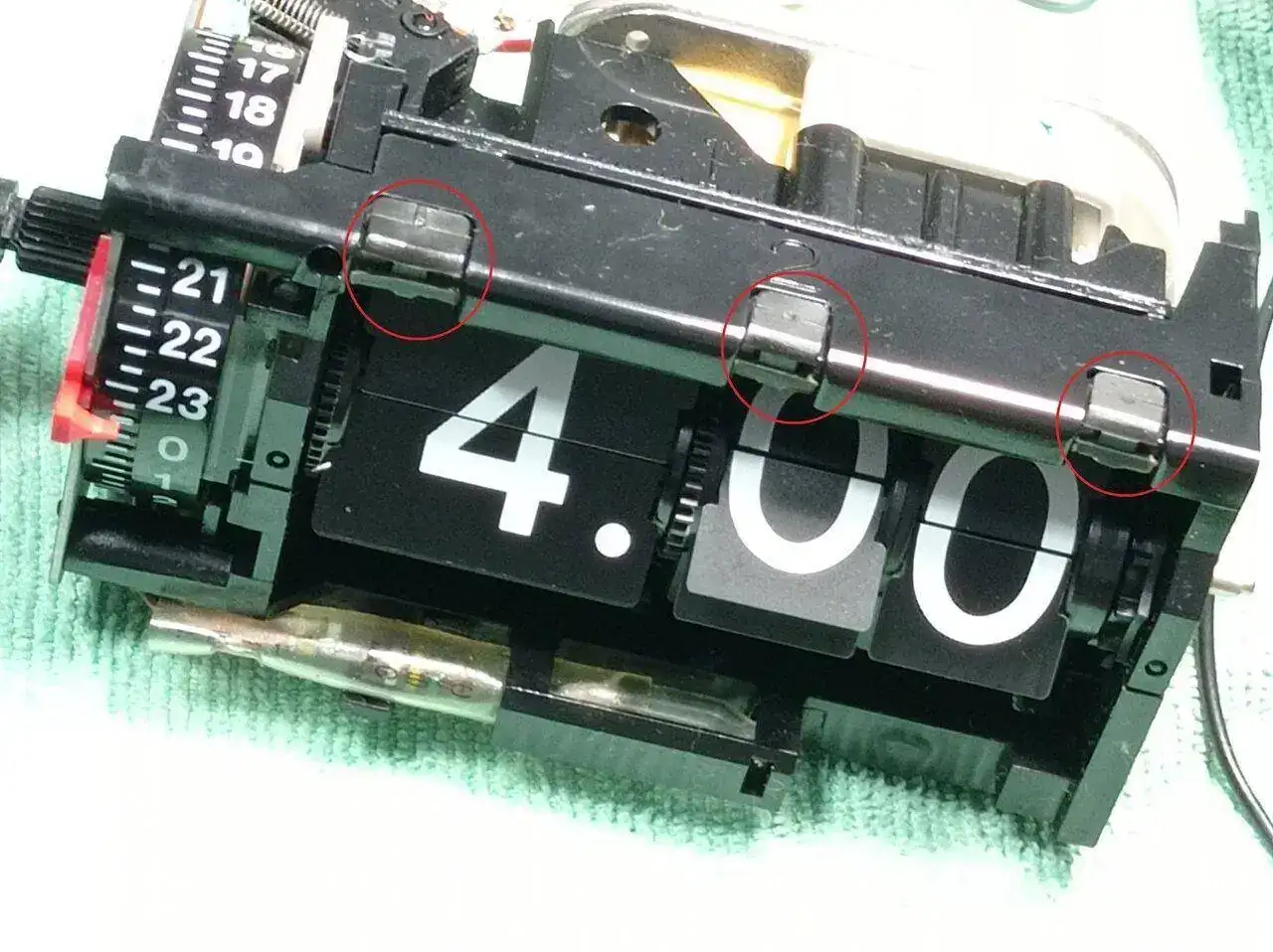

Muy buenas relojeros,
He empezado a desmontar un radio despertador vintage de números volcantes. He observado que no caen bien los números y creo que es debido a que se han roto unas pestañas. A continuación os muestro fotos:
Cómo puedo solucionar el problema?, veo que los números están hundidos hacia dentro. Tiene que ver con la falta de las pestañas?.
Un gran saludo a todos!
Muy buenas,
Al intentar sacar el soporte donde iba la pestaña, la del medio, se me ha roto en pedazos. Cómo lo puedo sustituir? Un saludo.
Mala solución tiene. Si la pudieses recomponer para tomar medidas, hay empresas de impresión 3D que te la fabrican.
Uff, lo veo complicado. Creo que la función de las pestañas es que no se caigan los números hacia delante no?
Qué ideas caseras me recomendáis?
Un saludo a todos
Un saludo a todos
De forma provisional prueba con cinta americana y si funciona pegarlo con loctite. La única pega es que condenas al reloj a que no se pueda reparar.
La solución buena es que intentes replicar la pestañas de alguna forma, bien con plástico bien con algo metálico.

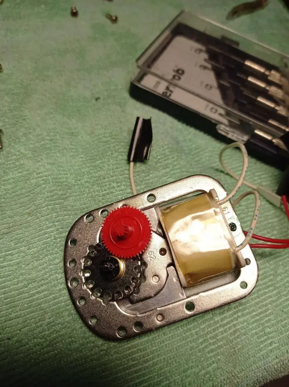

Otra pregunta, la caja de engranajes del motor que hace girar todo el mecanismo, es necesario volver a relubricar después de tantos años? Es un Rythm de zero joyas.
Un gran saludo relojeros!
Ya te hemos dicho que si son de nailon no se lubrican. Otra cosa es que sean de metal, y lo deberias hacer antes de relubricar, es desmontar y limpiar.
Reacciones: DanielT
Muchas gracias Ismabel,
Desmontaré el mecanismo del motor, si son de metal, limpiar, engrasar con aceite los centros y grasa los dientes, es cierto?
Por cierto, qué aceite y grasa les pongo para este tipo de mecanismos?

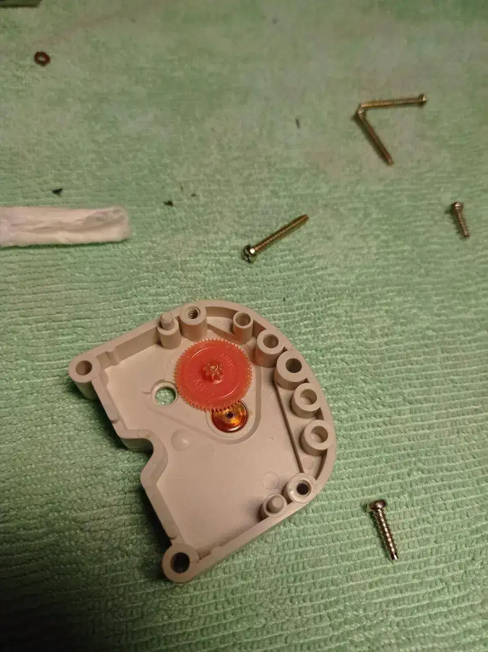

He desmontado el motor y me he encontrado los engranajes lubricados, se supone que ya venía de fábrica. Lo he limpiado y lo he vuelto a engrasar. En la rueda principal ( metálica ) he puesto un par de gotitas de aceite en los agujeros, dónde se asienta el rotor, además he puesto alrededor de los agujeros, grasa especial para ruedas de plástico.
A continuación os muestro las fotos del motor desmontado, es antes de manipularlo, se ve la grasa vieja y las ruedas también tienen.
No sé si lo estoy haciendo bien, cuánta grasa o aceite tengo que poner?
Muchísimas gracias.
Yo tengo varios Flip-Flop y si los engranajes son de Nailón debes poner poca grasa porque se autolubrican. En los de metal, como en cualquier relojería gruesa. Tienes bastantes videos en Youtube para orientarte y hacerte una idea.

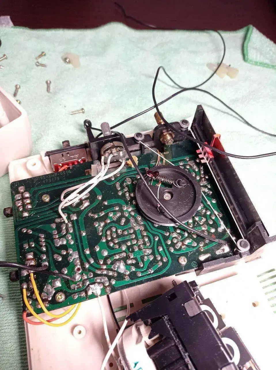

Al limpiar la parte de la radio, 'confiado', he puesto WD40 a los potenciómetros para limpiarlos y luegoel dial ya no corría correctamente. La cuerda al ser poroso ha absorbido el líquido siendo resbaladoso.
Lo he limpiado con alcohol, desengrasante... pero sigue resbalando.
Qué tengo que hacer? Cambiar directamente la cuerda. Tiene pinta de ser complicado porque está ajustado con el dial.
A continuación os muestro la imagen
Un saludo a todos, relojeros
Me parece que la cuerda tiene un muelle para que se mantenga en tensión. Y da la impresión de estar algo deformado. igual tendrías que sustituirlo.

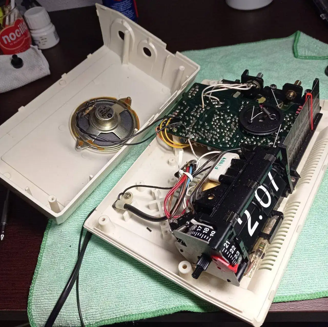

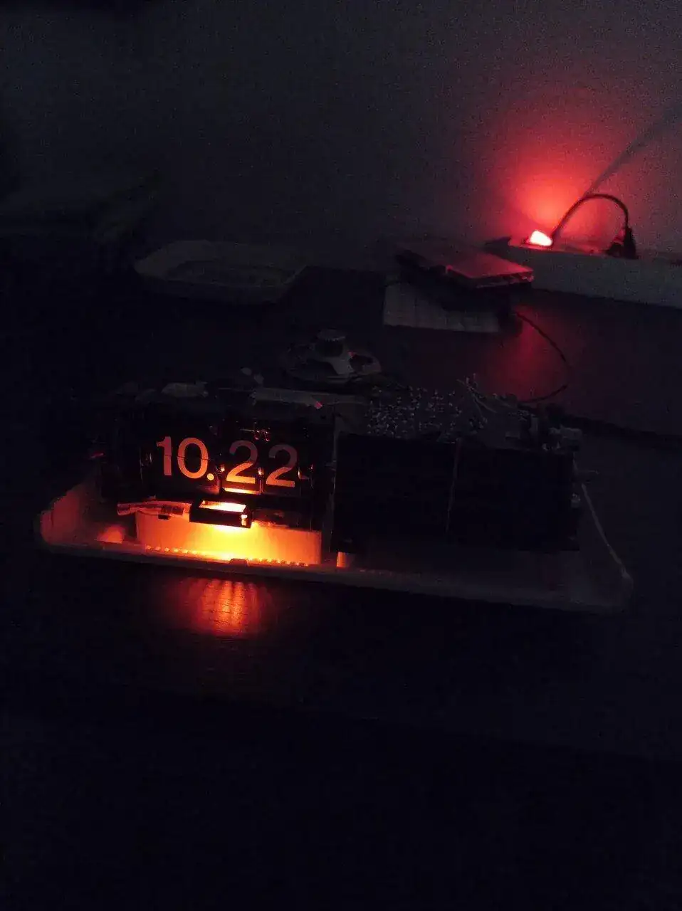

Por fin he acabado el proyecto de restauración de la radiodespertador flip-flop. Funciona bien, pero hay algunos detalles que no me convencen. Al iluminar los números, la minutera no se aprecia la parte superior de los números por estar éstos ligeramente hacia dentro.
Otra cosa es que les he puesto unas patillas para que no se caigan los números hacia delante. El motor, al accionar para hacer caer los números, me preocupa que se vaya calentando, pero creo que es normal.
Os muestro una imagen del radioreloj despertador iluminado de noche,
Un saludo relojeros!
