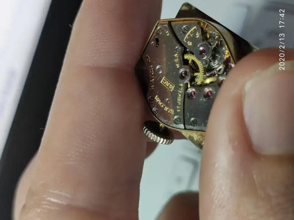

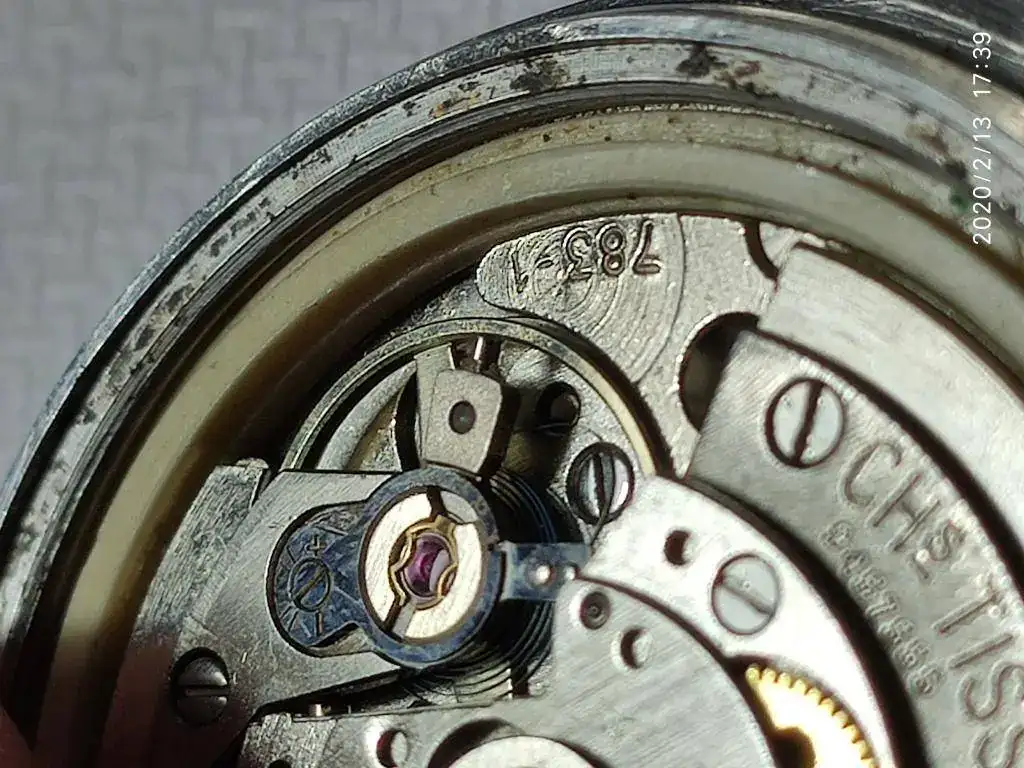

Buenas compañeros! 👋
Pues aquí sigo con mi problemilla; después de "dejarlo descansar" unas semanas y ver que el problema persistía, me decidí a probar lo del golpecito, pero continuaba adelantando 10 min por hora.
Por ello me decidí a echar un vistazo en el interior, tanto de este como del bulova que os comenté y lanzó por ello una pregunta después de ver estas imágenes.
¿Es posible que la espiral haya dicho hasta aquí hemos llegado?

Hola,
En el Tissot se ve la primera vuelta, que sale del pitón,
bastante pegada al resto de la espiral.
En el Bulova también parece haber una anormalidad en esa espiral,
aunque abierta hacia la raqueta, de modo que deben estar sus espiras bastante amontonadas,
en el lado opuesto, es decir, en la zona debajo del puente de volante.
Tal vez es una cuestión de magnetización,
pero puede que haga falta tocar el espiral para corregir ese problema.
Álvaro
Vamos, que de cabeza al relojero espero que lleven mucho si es así
En el Tissot, ahora que me fijo, ese primer trozo de espiral entre pitón y raqueta,
está como salido anormalmente, doblado.
Éso hace amontonarse el resto de las espiras y dar un adelanto excesivo.
