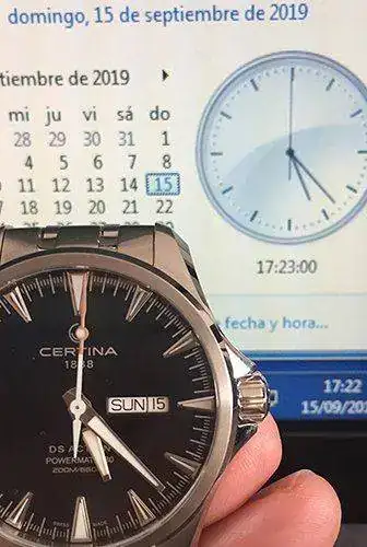

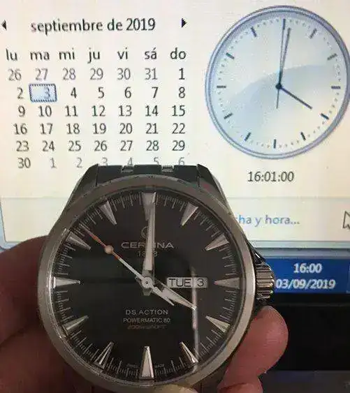

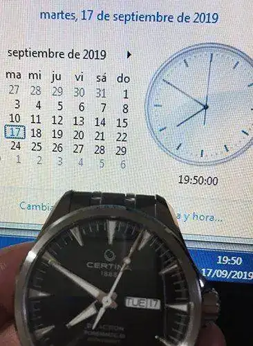

De momento en estos dias que tengo el reloj ya 4 dias practicamente no ha desviado segundos:
Esos 8 segundos que le falta al segundero de mi Certina para llegar a las 12 son los mismos 8 segundos que me dejo atrasados el relojero que me lo puso en hora cuando lo compre.
nueva medida justo a los 7 dias de puesta en marcha
En 7 dias se ha adelantado unos 5 segundos, algunos dias a adelantado menos, yo creo que influye si lo he tenido mas tiempo puesto en la muñeca y tambien debe influir la posicion de descanso del reloj cuando no lo usos en casa o por la noche.

para ajustar los segundos con los del reloj de tu ordenador, simplemente tira de la corona al punto de puesta en hora, el segundero central se parara, es decir el calibre quedara bloqueado, creo que este certina tiene esa opcion, si no es asi mil perdones, una vez tengas el segundero parado puedes sincronizar las agujas y el segundero con el reloj de tu ordenador.
De esta manera podras ver las diferencias.

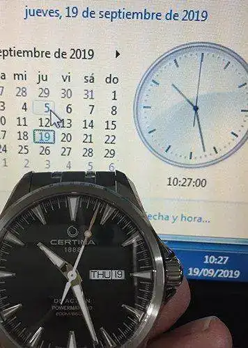

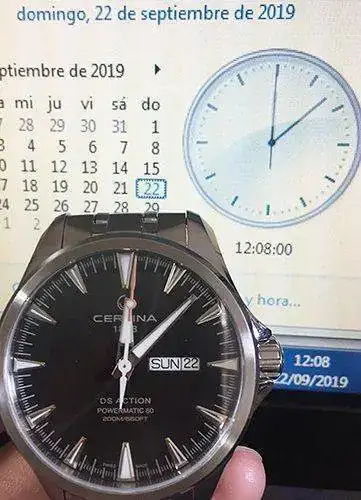

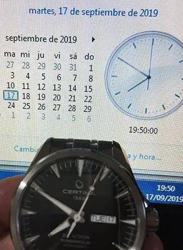

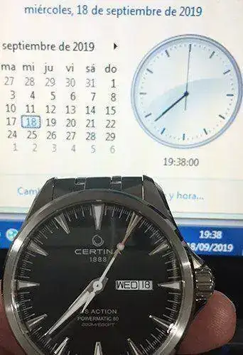

Continuando un poco este hilo desde que lo empece, en los primeros dias de uso de mi Certina, ha tenido muy poco desfase de segundos, quiza a razon de adelantarse 1 segundo/dia.
Y en los ultimos 3 dias ha tenido algo mas de desfase,
unos 6 segundos entre estas 2 imagenes

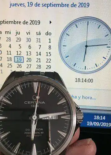

Despues de tener puesto el reloj en la muñeca bastantes horas, comprobe que adelanta entre 1 y 3 segundos/dia, probé varias posiciones de apoyo para cuando no uso el reloj y lo dejo descansando, por haber leído en este mismo foro que se pueden compensar adelantos o atrasos segun lo dejes apoyado vertical con la corona hacia arriba, corona hacia abajo, de plano esfera hacia arriba, esfera hacia abajo, etc. hasta ahora todas las posiciones de reposo me continuaba adelantando esos pocos segundos diarios, pero he encontrado una posicion de plano con la esfera hacia arriba que esta atrasando algo y recuperando los segundos adelantados, por otra parte el reloj solo tiene de uso 10 dias y quiza dentro de un mes o mas de uso todo esto varie.
Por ahora va adelantando unos 3 seg/dia, no he coseguido realmente ver alguna posición de descanso que compense este adelanto con atrasos
Edito este mensaje para no alargar mucho el hilo, despues de probar diferentes posiciones de reposo he comprobado que sigue adelantandose independientemente esté puesto en la muñeca o quitado, en las últimas horas desenrosque la corona para dar cuerda manual a tope y observo que con la cuerda a tope comienza a atrasar algo de los 25 segundos de adelanto que ya lleva en los 12 dias que tiene el reloj.

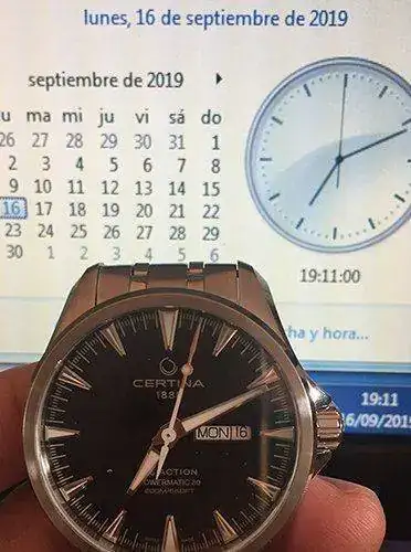

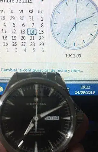

Ayer 14/90/2019, a las 19:11 desenrosque la corona y tire a la posicion II para ponerlo en hora exacta, el segundero se paro no movi ninguna aguja con la corona, solo espere los 29 segundos que mi reloj ha adelantado en unos 15 dias, cuando la hora de internet el segundero llego a las 12 pulse la corona hacia adentro y la enrosque.

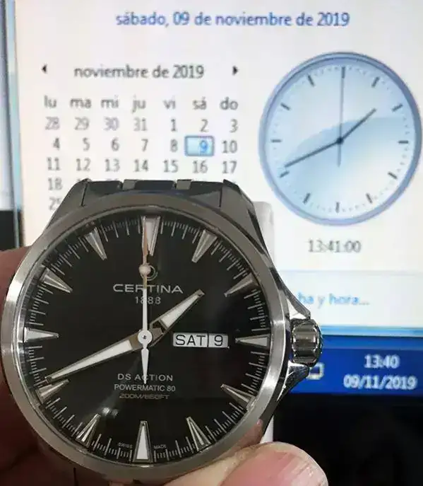

Imagen izquierda 2 dias despues del cambio verano/invierno el 27 de octubre de 2.019, imagen de la derecha hoy hace 13 días.
Mes está sorprendiendo la precisión del calibre Powermatic 80, estuve a punto de coger un COSC, pero leí un hilo de este mismo foro sobre este calibre y me animó a decidirme.
El desvío máximo que he notado es +3 seg/día, intente corregir este desvío de adelanto con diferentes posiciones de descanso, cristal arriba, cristal abajo, corona arriba, corona abajo, etc. pero no observe que adelantara más y tampoco atrasara.
Lo que hice es probar a mantener el reloj con más carga o menos carga para ver si esto si pudiera influir en que adelante o atrase, y en mi caso parece ser por ahora que si el reloj está bajo de carga tiende a adelantar esos +3 segundos diarios, pero si el reloj está bastante cargado atrasa unas media de -3 seg/día.
Si veo que lleva unos segundos de adelanto deduzco que tiene poca carga porque lleva más de 24 horas descansando, entonces me lo pongo o bien lo pongo unas horas en el Watch Winder para que se cargue a tope y el reloj comienza a atrasar hasta que se queda ajustado a +/- 1 segundo o a veces clavado.

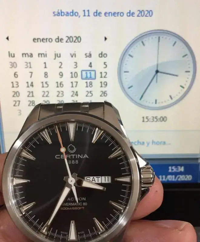

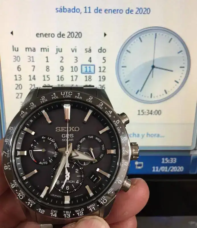

El otro reloj comprado poco despues que el Certina, un Seiko Astron no tiene la misma presicion que el Certina, desvia en adelanto unos 7 segundos a la semana, que luego logicamente al salir a la calle y en cuanto le da la luz en escasos segundos el solo se corrige y sincroniza la hora exacta con Los satelites.
Estas capturas las hice hoy sabado sobre las 13:30 del 11 enero de 2020, el Astron antes de sincronizar con los satelites desviaba 6 segundos de adelanto desde la ultima vez que lo puse hace unos 5 dias.

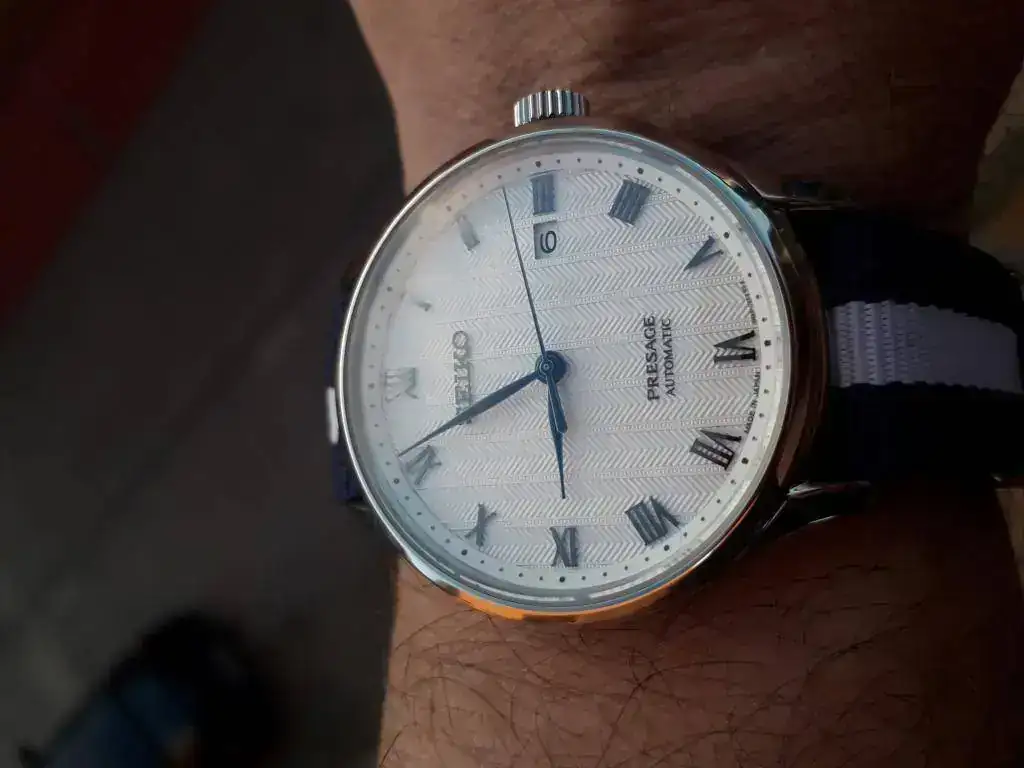

Yo tengo ese seiko hace unos dias y solo puedo decir cisas buenas de el....el dial es precioso y las agujas reflejan un tono azul brillante cuando les da la luz, ahora le he puesto una correa estilo cocodrilo azul oscuro y ha quedado espectacular....eso si, hace 41,7mm si tu muñeca no es de 18 o 19 te lo veras un poco grande....por lo demas es un reloj que no dejas de mirar embobado...

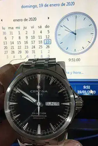

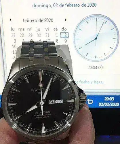

Aporto nuevas capturas de mi Certina DS Action Day-Date Powermatic 80
Capturadas el 19 de enero, el 23 de enero y la ultima 2 de febrero de 2020.
La última vez que extraje la corona roscada para ajustar el día del mes fue el 1 de diciembre de 2019.

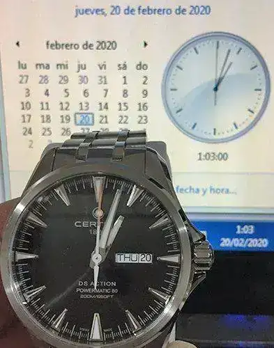

Tomada el 20 de Febrero de 2020, ultima vez que desenrosque la corona para ajustar el dia del mes fue el 1 diciembre 2019.

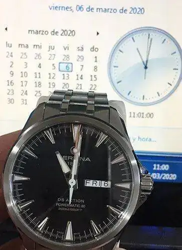

El 1 de Marzo de 2020 ajuste el dia del mes, pero la hora minutos y segundo no lo he corregido desde el 1 de diciembre de 2019, para conseguir esta presicion alterno el uso del reloj en la muñeca y el wat wider cuando veo que lleva unos 10 ó 15 segundos de adelanto, me lo quito ó lo saco del wat winder 24 horas ó mas hasta que pierda esos segundos reposado en posicion vertical.
Foto del 6 de Marzo de 2020
captura del 20 Marzo 2020
desde el 1 de Diciembre de 2019
