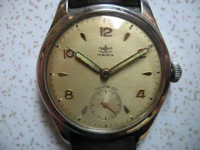

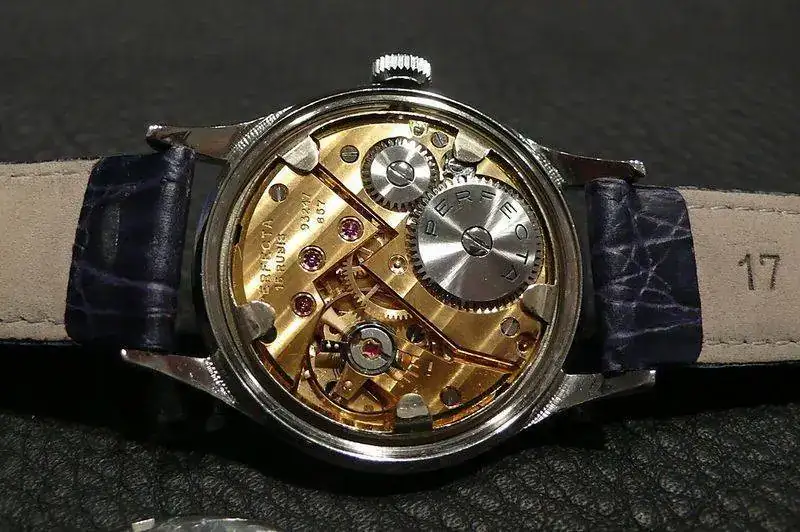

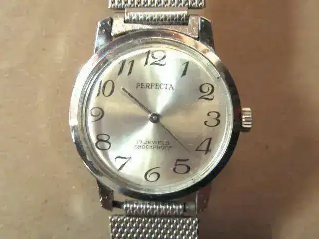

Encontré este reloj de 17 joyas, en la caratula la inscripción PERFECTA IMG_1568.webp
Ya busque en Internet pero solo encontré un reloj PERFECTA de chimenea sin ninguna información.
Si algún forero sabe el origen de esta marca, de antemano mil gracias
Lo siento pero es la primera vez que lo veo y se dé el,lo siento
Gracias, creo que hay poca informaciòn de esta marca

Muelle... Hola...
He andado buscando relojes Perfecta.
Y he encontrado que Perfecta era un importador USAmericano (Perfecta Watch and Clock Company) de relojes de sobre mesa (¿mantel clocks?) y relojes de péndulo construidos por Konrad Mauch, Keininger y Obergfell y Kern & Söhne.
fuentes:https://mb.nawcc.org/threads/perfecta-watch-and-clock-company.38436/ y

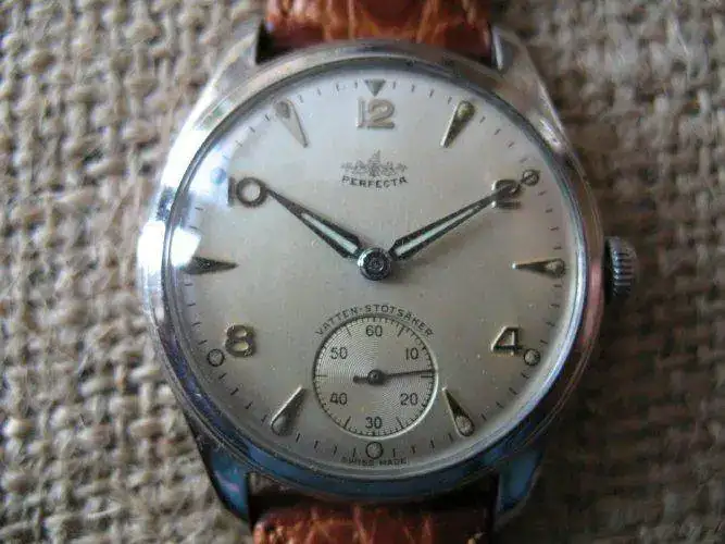

Pero, también, P.W.C (Perfecta Watch Company) era la marca para USAMérica de los relojes realizados por Manufacture d'horlogerie Perfecta à Porrentruy
Como ejemplo tienes esto:
Tiene el ¿sello? ¿grabado? SIMON-PWC realizado por la Fabrique d’Horlogerie PERFECTA S.A.Simon BURGER-GRESSOT
Fuente: https://forumamontres.forumactif.com/t127181-ma-derniere-acquisition-alliance-horlogere-e-enginger
Fuente:

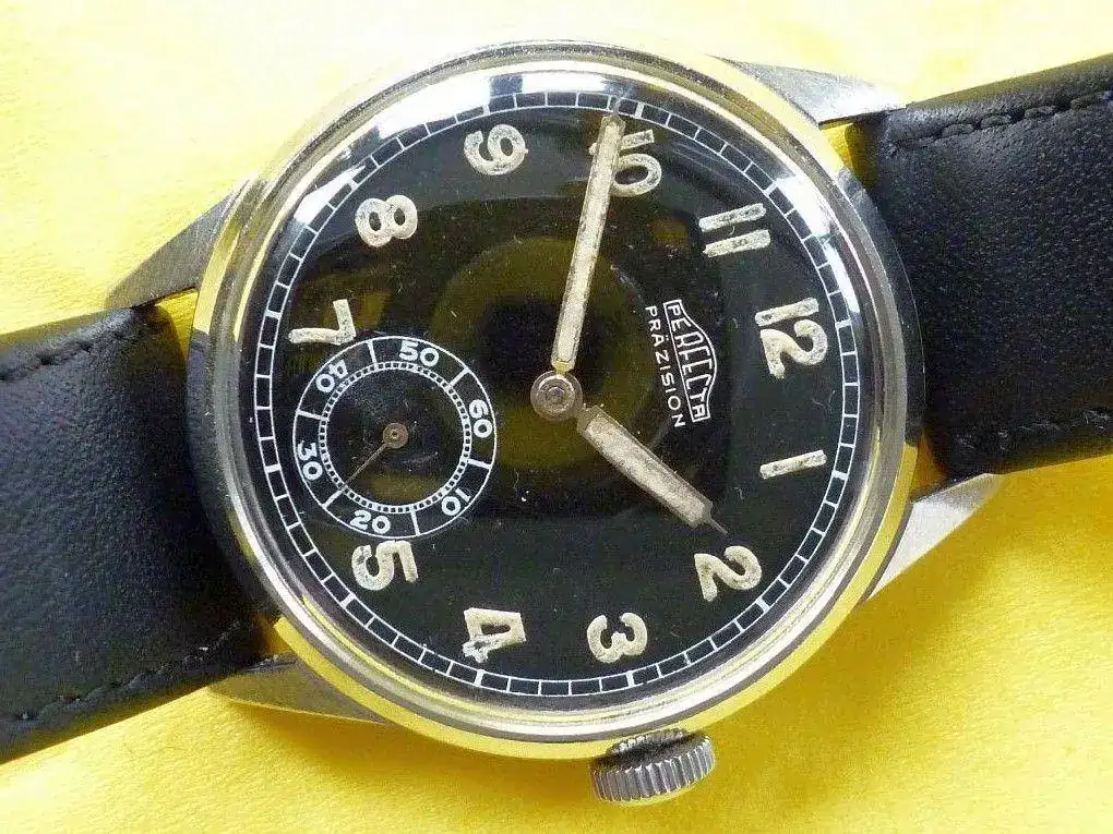

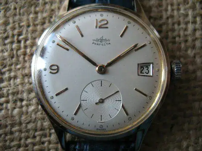

También hay unos relojes Perfecta Präzicion en apariencia suizos. Pero la marca en el dial no es parecida a la del tuyo
Fuente: https://www.swissvintagewatches.com/perf.html
La Fabrique d’Horlogerie PERFECTA S.A.Simon BURGER-GRESSOT a Porrentruy, en apariencia, también hacía los relojes Helios entre otras marcas patentadas por esa empresa.(CHANCE - DROTT - HELPORT - HELSA - HELIOS - SIMON - SOLIDE - SPECIALE)
Fuente: https://www.mikrolisk.de/show.php?site=280&suchwort=Perfecta&searchWhere=all

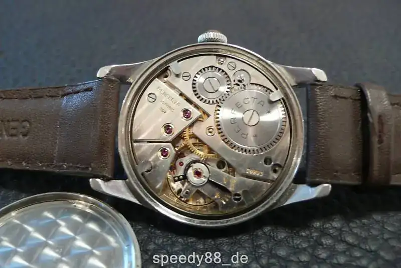

Luego en la página http://www.orologiko.it/forum/viewtopic.php?t=18312 aparecen varios relojes PERFECTA. Dicen que tienen calibres Unitas. ??????
Pero si es así, en apariencia están modificados (algunos elementos coincidan con calibres Unitas 650 como el de estas fotos) y a todos les han puesto la marca Perfecta en un puente y en un engranaje (¿del muelle real?) aunque como de relojería no sé un pomo, mejor que opinen los que saben.
O los presuntos calibres Unitas 176 – PERFECTA de estas fotos.
Me llama la atención que inicialmente PERFECTA fue fundada por alguien de cultura francesa (La Fabrique d’Horlogerie PERFECTA S.A.Simon BURGER-GRESSOT) pero luego vemos este PERFECTA que tiene la inscripción “VATTEN – STÖTSÄKER” (¿Protegido contra golpes y contra el agua? en ¿sueco?)
Si alguien en el foro sabe sueco (o lo que sean estas palabras) que "no se haga el sueco" :laughing1: y ayude traduciendo.
Y para terminar de complicar las cosas en esta página:
http://nakahiro.parfait.ne.jp/shasinkan/28.html

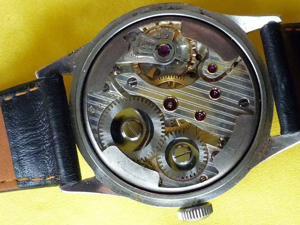

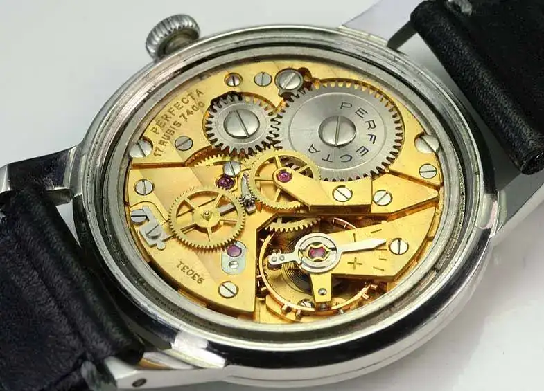

Encuentro este calibre PERFECTA (¿Unitas?) descripto como Calibre Chezard 7400 y la misma información en el clip https://www.youtube.com/watch?v=shf5PErxJfk que muestra este calibre con los “Segundos Saltantes” (como un cuarzo)
En fin… Ya tienes para entretenerte buscando más información sobre los relojes a partir de los enlaces que te he puesto… A ver si encontramos el tuyo.

Estoy fascinado con este gran aporte que realizaste, muchas gracias. Déjame comentarte la bus queda por Internet no se me da, lo intente y solo encontré un reloj de mesa o chimenea, sin ninguna información, pero hay personas con talento en esto de buscar y veo que tu eres de esas personas con talento para encontrar información. De nuevo gracias.
Veo que hay relojes Perfecta extraordinarios, el mio me gusta mucho, pero ahora que vi los otros modelos, quiero uno con segundero abajo. Ademas el mio no trae segundero y esto es así de fabrica.
