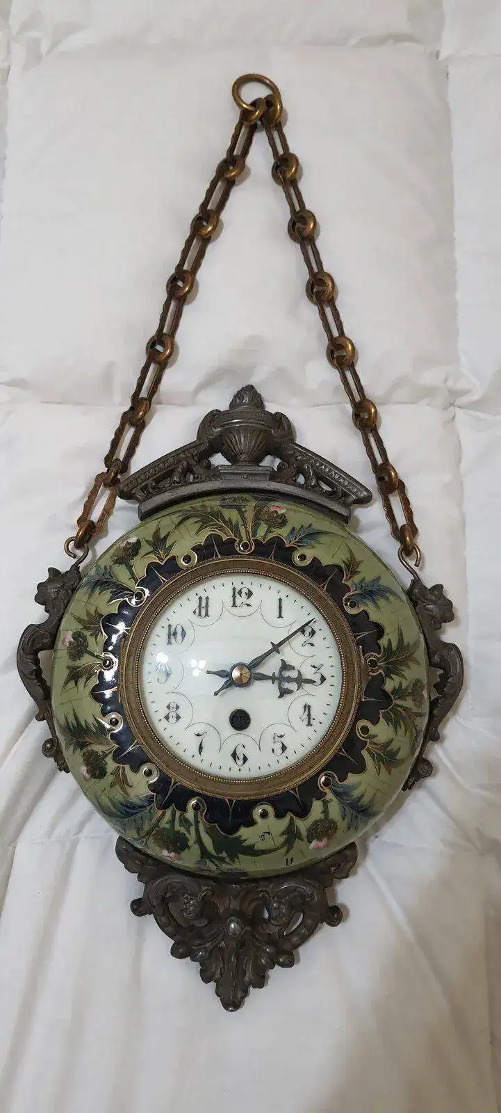

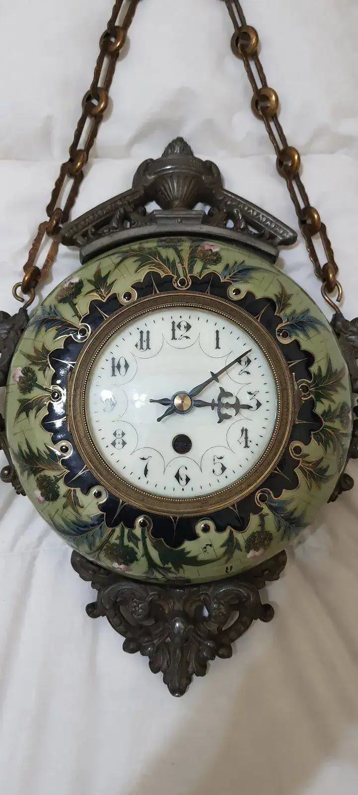

Hola a todos,el otro dia cayó en mis manos este reloj de pared.
Ahora me falta buscarlr la maquinaria original.
Alguna pista me vendria bien.
Gracias.
Salu2

Ni la mas remota idea, ¿Hay algun sello de fábrica por algun lado?
Por el estilo y el numero once con ese rabito circular puede ser Farcot de origen Frances lo que me parece raro son las agujas son iguales pero se ven muy nuevas y la tuerca dorada parece a rosca y tendría que tener una con pasador y se ve muy nueva no se para ser Farcot se ve muy nuevo, puede ser que se le ha echo una buena restauración
Hola, las agujas y maquinaria son modernas.
¿Le han puesto por casualidad un movimiento de cuarzo?
ese tipo de reloj es de farcot, aunque japy freres tambien lo hizo, pues trabajó con farcot, pon mas fotos y di que material es, yo lo veo muy nuevo, y no me convence
Reacciones: jabito4
No lo tengo delante, pero diría que la caja es de cerámica barnizada en verde, por eso el aparente buen estado de conservación. Las saetas diría que son las originales y, como te han dicho, la maquinaria original podría ser Farcot o una pendulina de Japy-Freres. La esfera, que se conserva muy bien, también podría ser barnizada al fuego. Lo único que delata los años de este reloj, son los apliques de bronce, que han seguido el curso del tiempo; podría pertenecer a la última década del s. XIX o primera del s. XX. Habría que analizarlo con más detalle.
Para mi, es una excelente adquisición, un reloj "boulangere" de la "belle èpoque".
Me gusta, yo lo arreglaría.
Si quiero darle vida,pero exactamente que tipo de maquinaria seria la correcta?

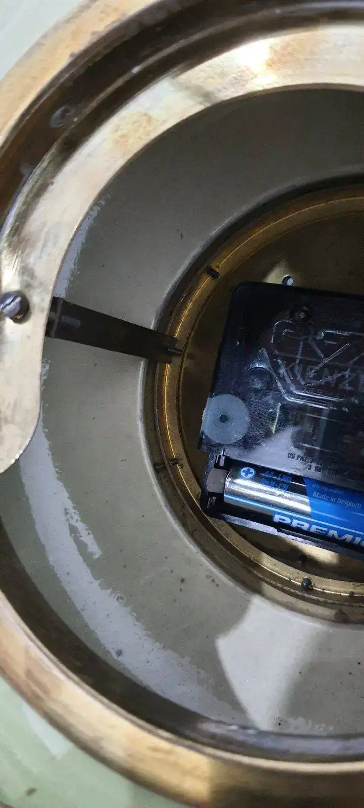

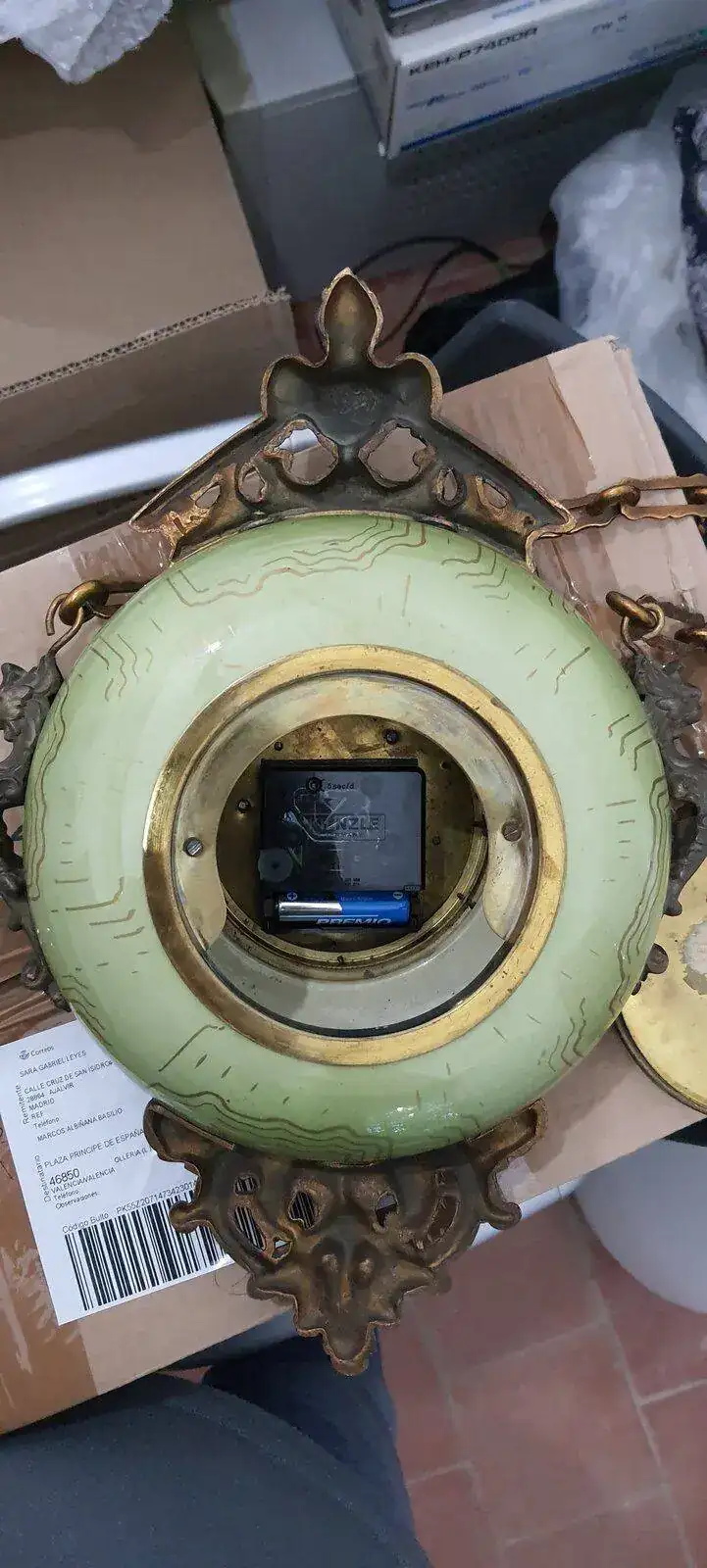

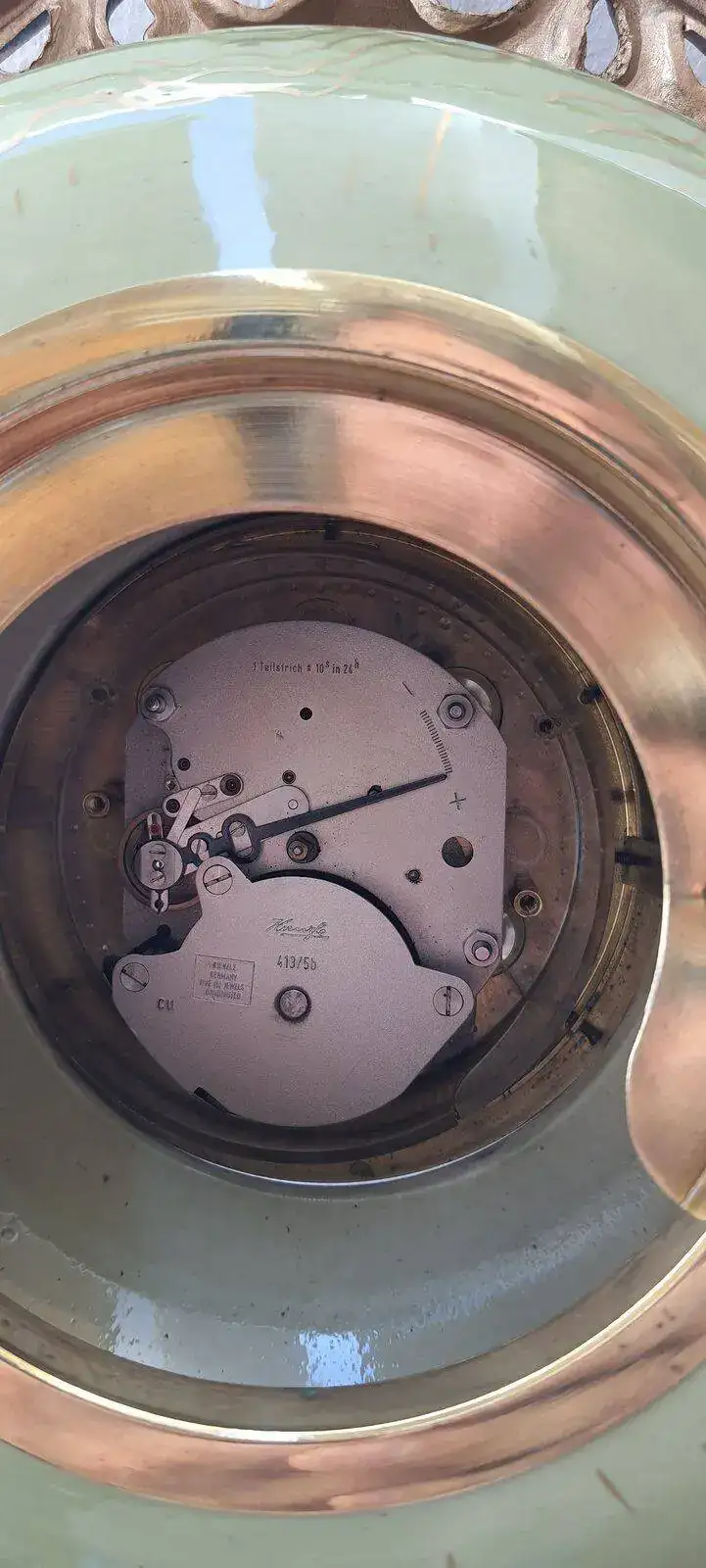

Estas son por detras,evidente la maquinaria será de los 70.
Ostras que desastre subiendo fotos.

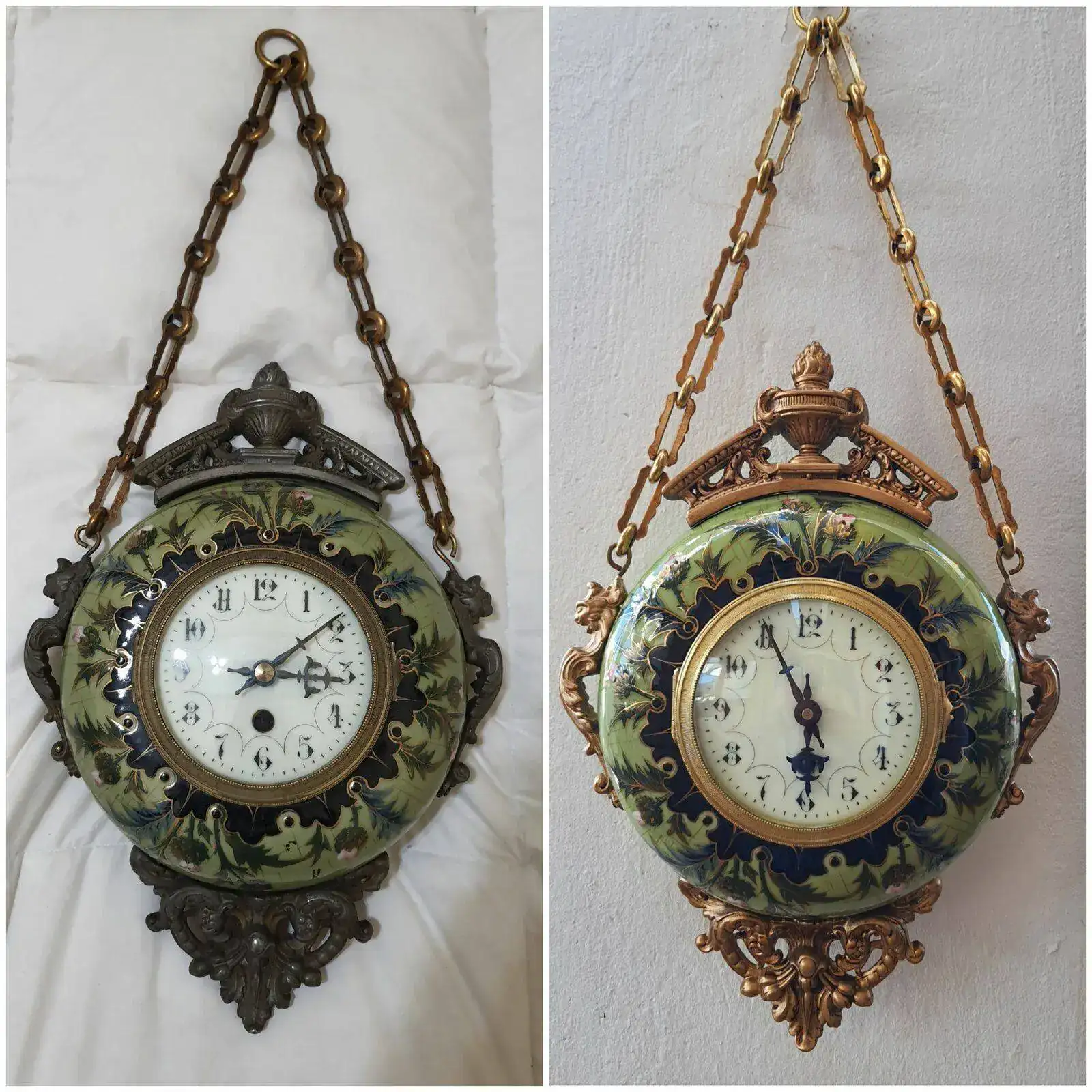

Despues de uns buena limpieza.
    206,5 KB · Visitas: 77
De momento se queda con esta maquinaria hasta que encuentre una correcta

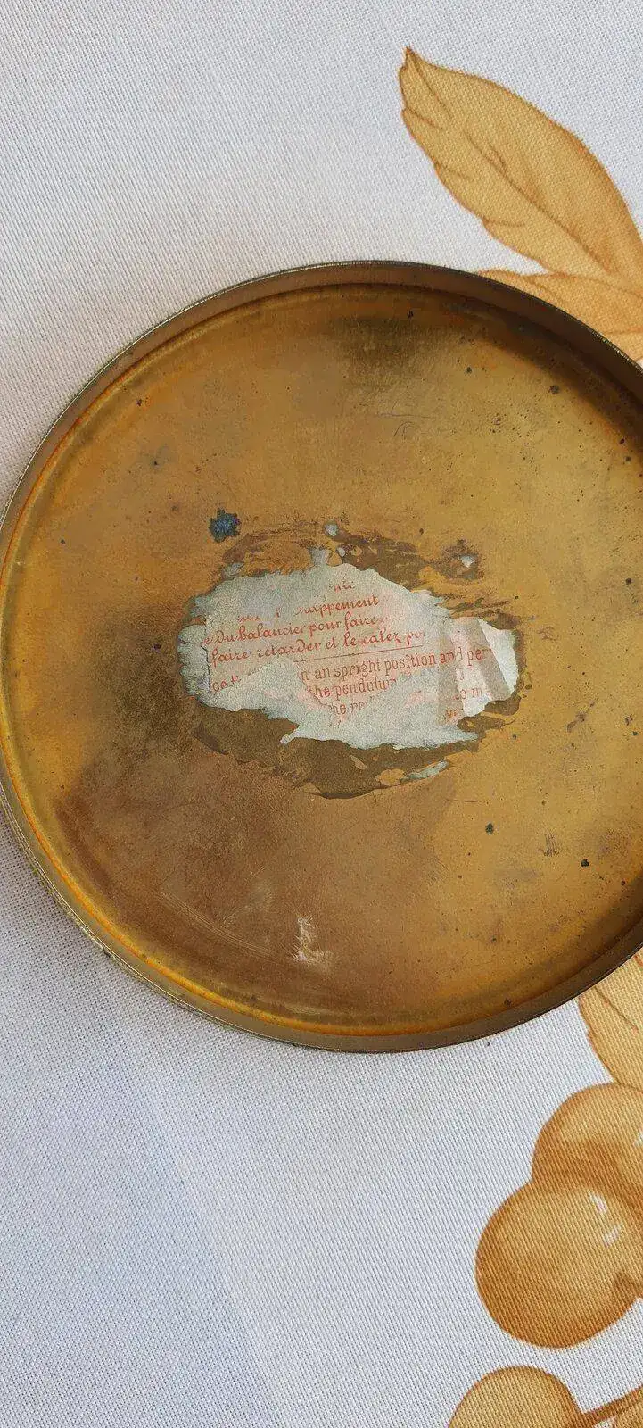

Por casualidad alguien tiene esta pegatina.
Gracias

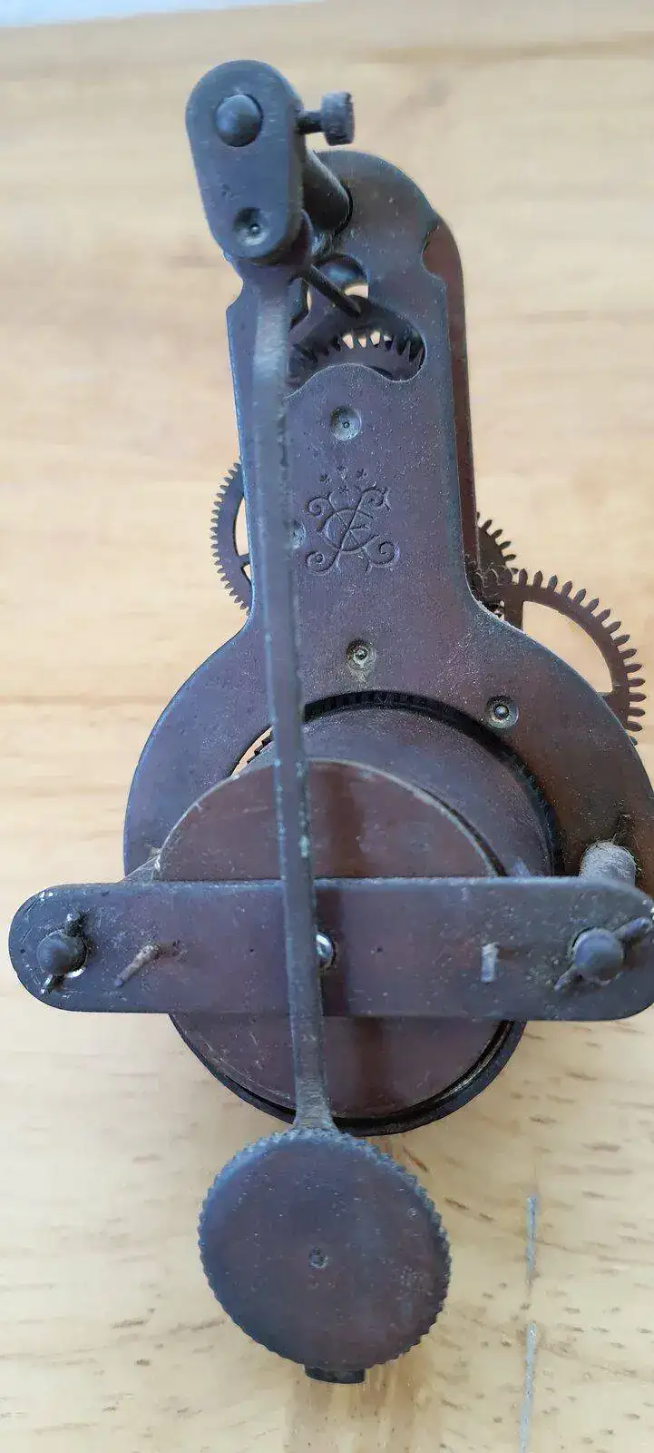

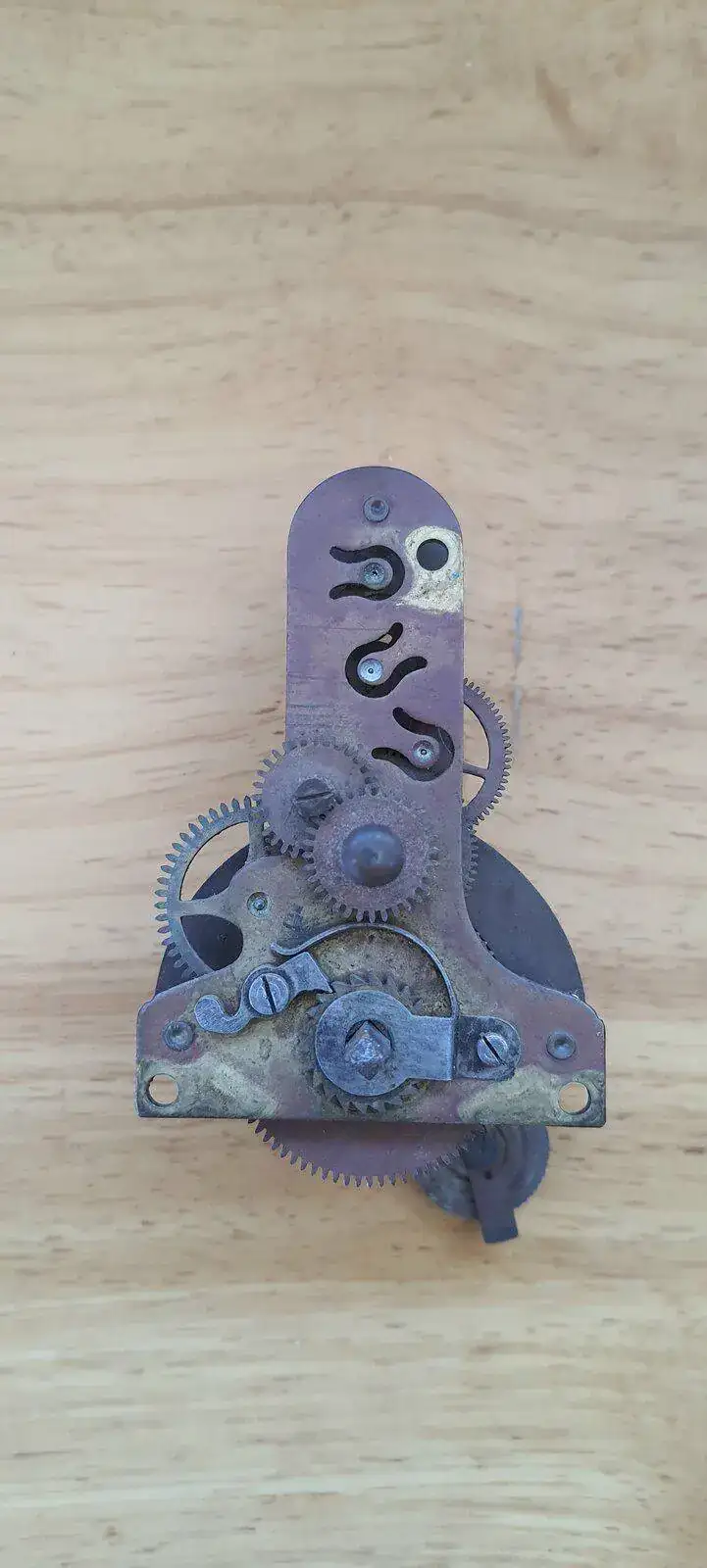

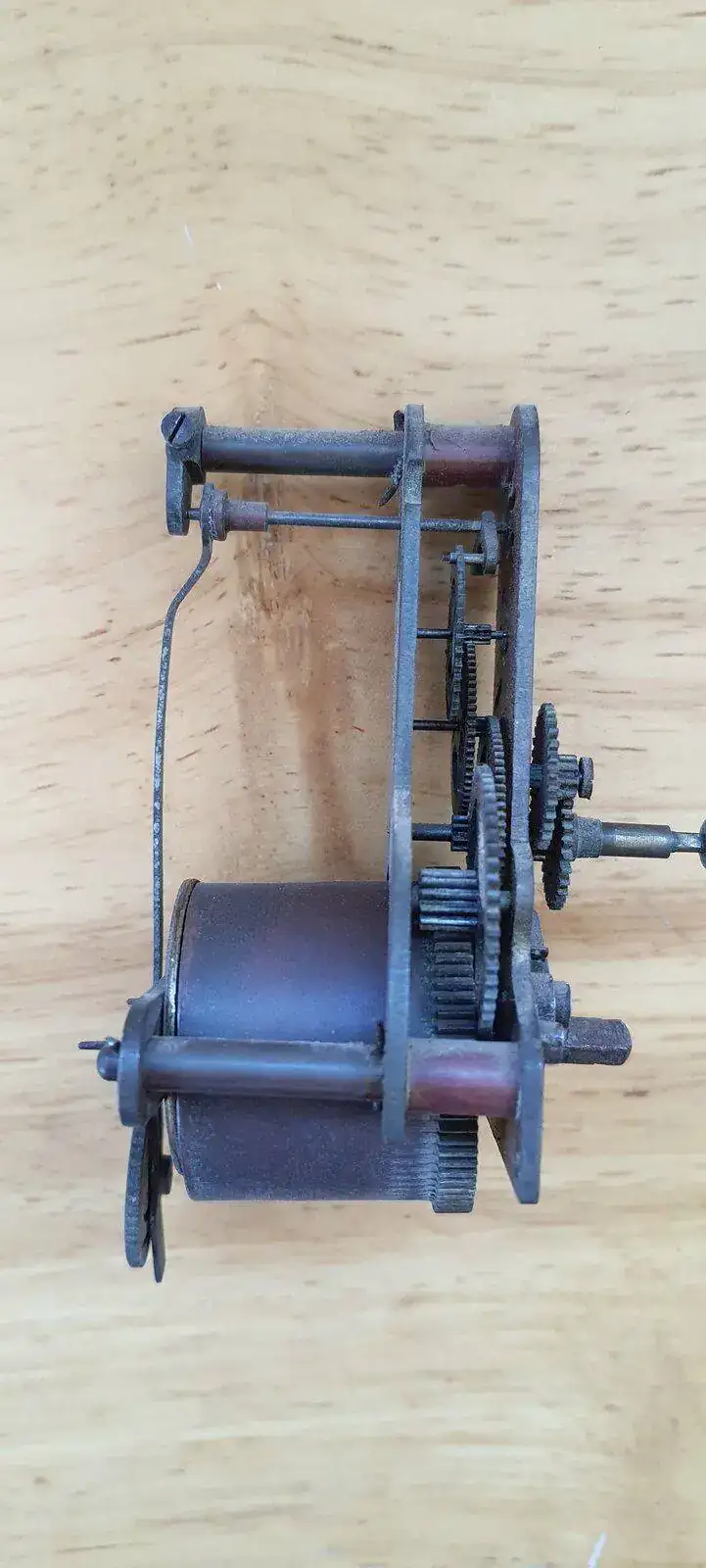

Hola a todos,encontre maquina hapy freres.Ahora a resucitarla.
