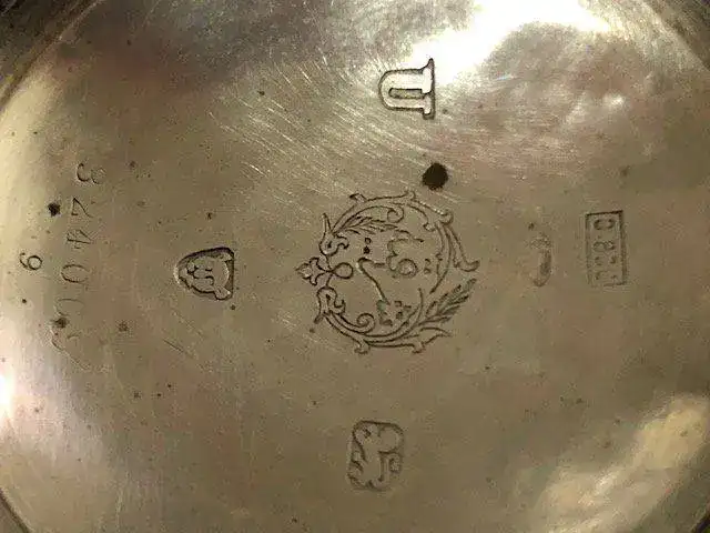

Los sellos ingleses son falsos. Pero "simulan" que el reloj fue hecho en Londres en plata 925 (en realidad es plata 800) y la letra U corresponde al año 1835.
A. La tugra se le colocaba a todo y es probable (pero no seguro que el reloj se hizo entre 1809 y 1839) periodo de vida del sultán.

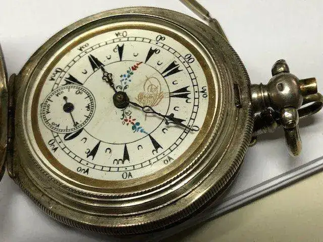

Hasta aqui todo lo que pude averiguar. En reloj verdadero y falso y en realidad no sé en que año se fabrico. Creo que al menos una de las agujas no es original.

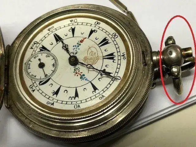

Además veo cosas extrañas como la zona que señalo en rojo. ¿falta la corona? En un reloj con maquinaria de dar cuerda y poner en hora por medio de una llave como en este caso no necesita.
¿Podría tratarse del pulsador para abrir la tapa trasera? Pero los pulsadores generalmente no sobresalen tanto.

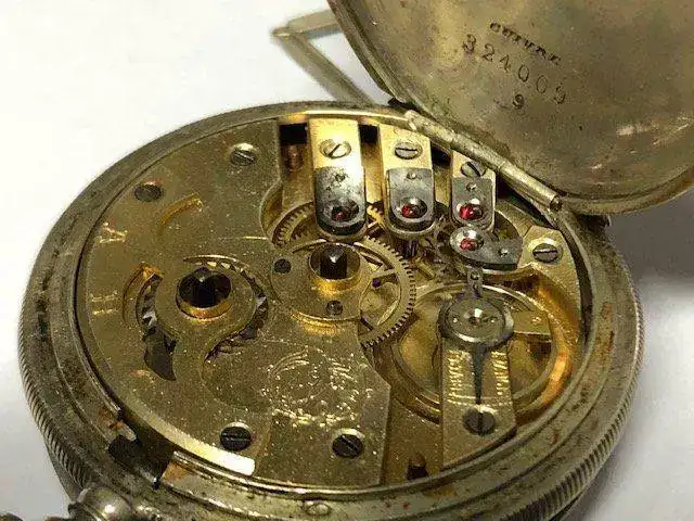

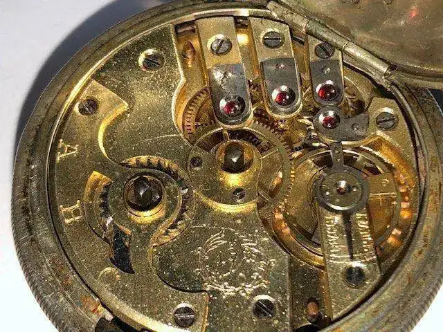

Buen día amigos; he visto muchos relojes fabricado por "Bilares"con la máquina muy parecida.
Un saludo. luis desde Argentina

Efectivamente el reloj es acuerda y tiene su llave (perdón por la omisión) el pulsador está dividido. La mitad abre una tapa la otra mitad la otra. Tiene una tapa cubre polvo de bronce, con dos agujeros para dar cuerda y colocar la hora.

Deduzco que los sellos ingleses son falsos porque si uno ve tienen ligeras deformaciones respecto de los originales que se ven en piezas inglesas, pero es una suposición, porque mis conocimientos no llegan a tanto, es simple comparación.

Hay muchos relojes casi iguales a ese dedicados al mercado otomano con la marca "Billodes" construidos en el último cuarto del siglo XIX y parece ser que Zenith intervino en su producción.

Quienes apostaron por Billodes empiezan a ganar!!!
Encontré este vídeo de un reloj igual, sin tugra y con sello de Billodes/Zenith

Como bien dices, los contrastes ingleses son falsos, por lo que no me voy a molestar en tratar de averiguar a qué año representa esa U, que es a todas luces el más falso de todos.
Una puntualizacion. O varias.
La primera es una corrección a tu texto: El sello de Londres no indica que se haya hecho allí el reloj, como dices. Ni siquiera la caja. Únicamente indica que es de producción nacional (mentirusco etrusco) y que se contrastó allí (otro mentirusco)
La segunda, siguiendo con los falsos contrastes, es que falta la marca de efigie de monarca, que fué eliminada por la reina Victoria al final de su reinado, hablo de memoria, sobre 1895.
Por qué falta la efigie? Porque nada obliga a poner todas las marcas legales a los ilegales, o porque cuando se pusieron esas marcas ya no se ponía la efigie? No tengo respuesta a eso, pero puede que la respuesta sea sí a las dos preguntas:whist::
La tercera: la más graciosa. Tiene bien visible el contraste suizo, al pie de la "sterling silver":laughing1: de 800 milésimas.
Las agujas... pues eso. Cada una es de un reloj distinto. Va a gusto del consumidor igualarlas o dejarlas tal cual.
Y como se ha dicho, ¿qué hay de la corona? Es de remonte por corona o qué? Aquí ya me lío.

Perdon si no lo dije el reloj es a cuerda con llave!!!!
La corona no es tal. El tije esta divido en dos. Aprentando uno abre la tapa delantera, apretando otra la tapa trasera. La tapa guardapolvo se abre a mano.
