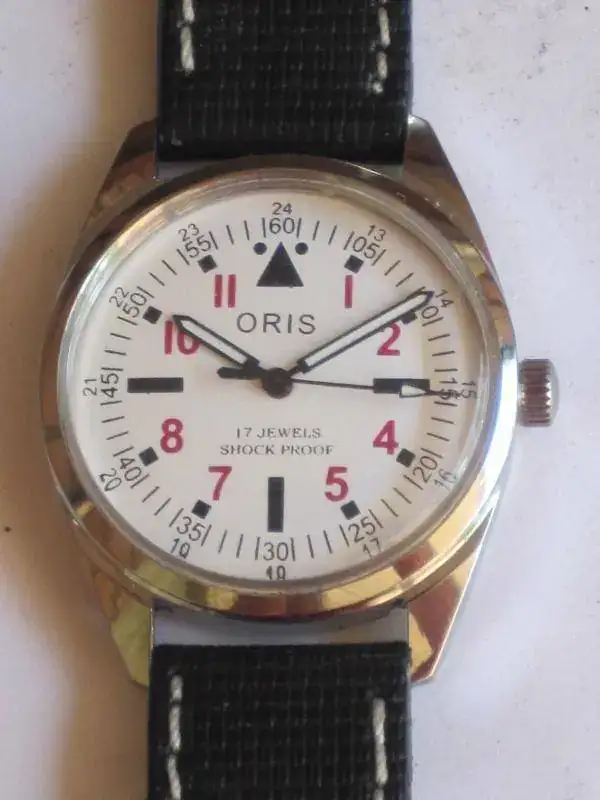

¿Que me podéis decir de este ORIS? ¿es buena cosa pagar 20 euros por él? o no merece la pena.

Pues hombre, así a primera vista... y sin ser un experto en el tema, te diría que es falso como una moneda de tres euros.
Me da la impresión de que es una de tantas "creaciones indias de la India"; pudiera ser que la caja sea de origen Oris, que lo dudo, mas bien de HMT reacondicionada y con la trasera "apañada", pero el resto... "trucho", esfera y agujas repintadas en función de los colores disponibles el día que lo hicieron y máquina FHF 96 con el "ORIS" grabado con laser.
La FHF 96 es una máquina de 17 joyas, y carga manual, cumplidora y dura, de la que se hicieron millones, pero si la estética te gusta, el precio tampoco es una burrada.
Si te fijas en los artículos del vendedor, una buena parte de lo que tiene es de origen indio, con diales de "fantasía".
Gracias por comentar. Si es lo que comentas, ni me lo planteo, ya que busco relojes originales.
si te gusta la estetica buscaria un poquito mas hay vendedores indios que venden este tipo de relojes reburfhised osea restaurados con las tripas como te han dicho fhf96 yo tengo varios hmt y algun roamer y he pagado como mucho 8 euros con envio gratis eso si tarda mas de un mes en venir ,
Parece falso cual euro de palo.
Huye de el como de " la peste"...
Si quieres algún vintage indú emblemático, por tener algo exótico, te aconsejo algún HMT. Son bonitos y tienes una gran variedad de esferas a muy bajo precio...
Todo lo demás repintado, son frankenstein con máquinas que en la mayoría de las ocasiones vienen desajustadas e incluso con tijas no calibradas y mecanismos oxidados...
