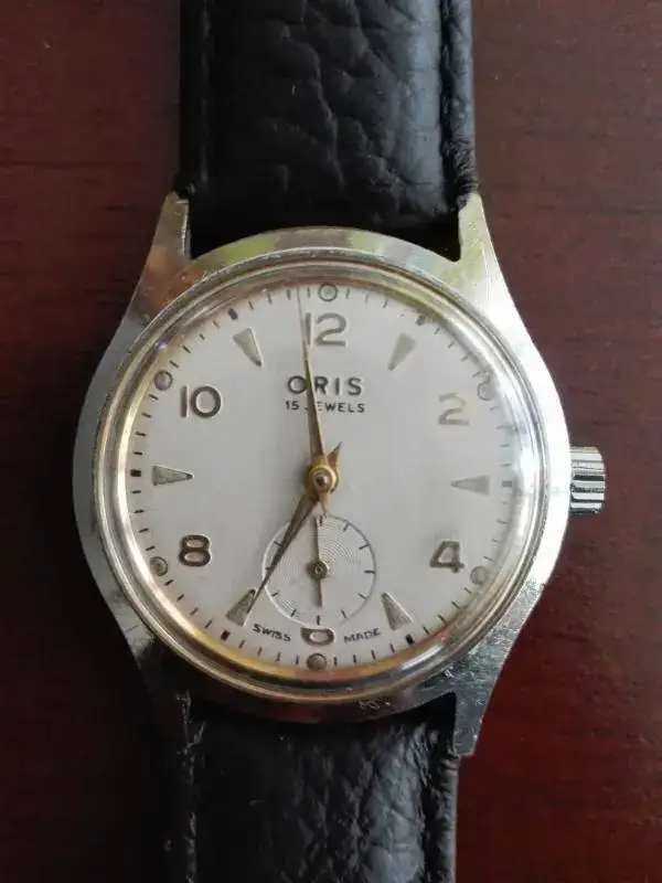

Hola a todos tengo un reloj orís y no se mucho sobre su sobre el, el reloj es de cuerda y funciona bien. Gracias de antemano por su ayuda. SALUDOS

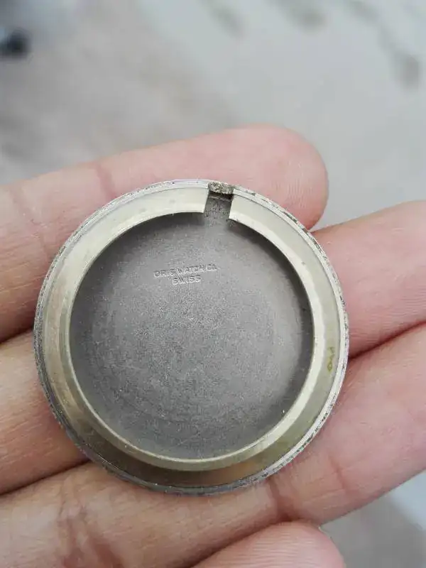

Alex tendras que abrir la tapa y enseñarnos la máquina y la tapa parte interior y exterior

Este Oris segun el enlace, data de la década de 1950, y aunque es un reloj de 31 mm. de ancho, era considerado de mujer.
El movimiento es un calibre de remonte manual de 15 joyas con subesfera a las 6.
Según el enlace que estoy viendo monta un calibre 461.

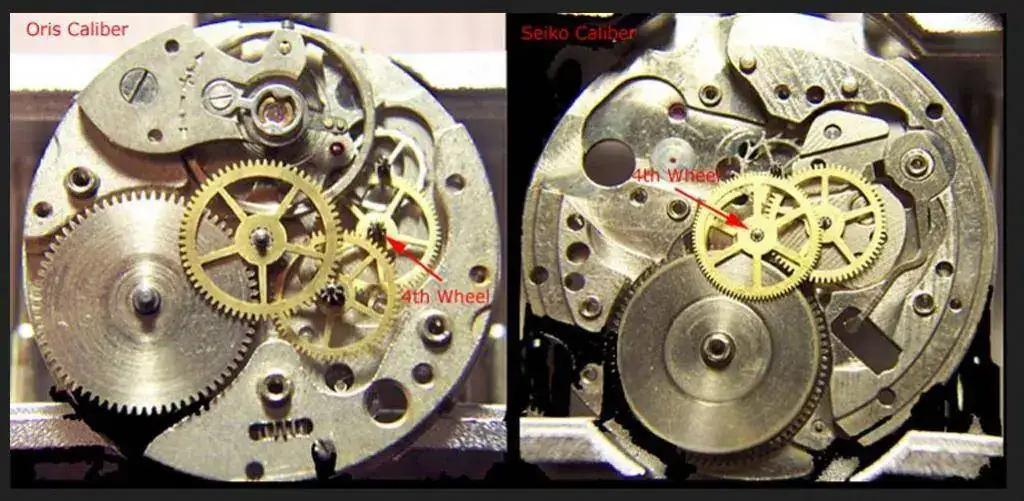

En esta página puedes consultar los datos del calibre y la difenecia del calibre ORIS al SEIKO y una foto donde te especifican datos técnicos.

Puede que la caja sea chapada , tendrás que preguntar a un experto o ver si tienes alguna inscripción entre las asas.
Según indica los diales son texturados, y si puedes desmontar la esfera, posiblemente de aplique con fijaciónes.

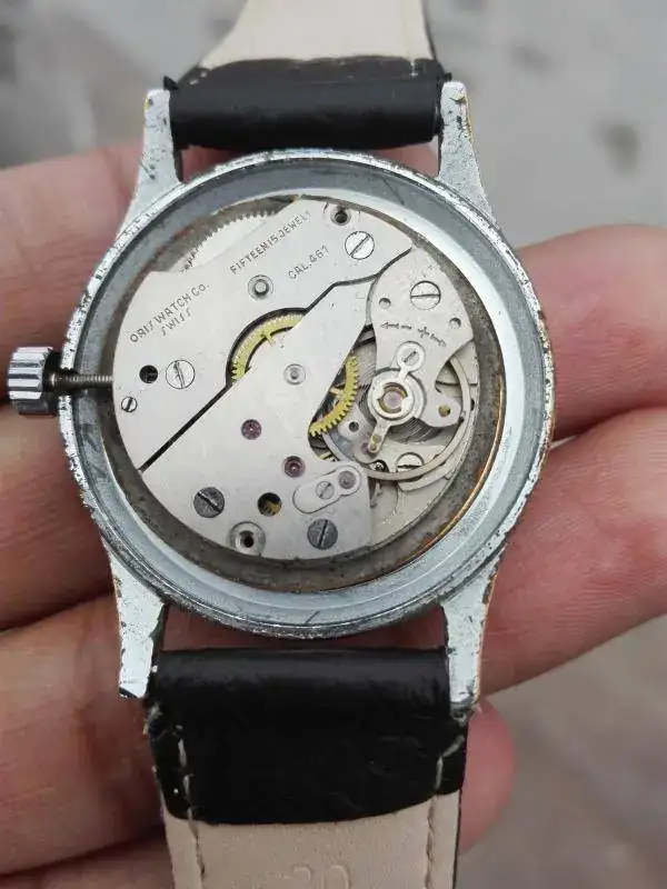

Y bueno, lo acabo de abrir y me encontré con la imagen que adjuntoIMG_20170222_160821.webpIMG_20170222_160821.webp

Por ultimo, serian muy amables si me dijeran cual es el valor aproximado del reloj, considerando las fotos enviadas (adjunto un par de fotos mas) y obviando la correa. Gracias de antemano.

El reloj es un Oris calibre 461,
con movimiento de manufactura propia.
Esta marca se destacó por ofrecer relojes de precio económico,
y a menudo utilizó escape de clavija, que eran de menor calidad y precisión
que el escape de áncora suiza (buscar esto en el foro que hay artículos sobre este tema).
Este reloj debe datar de más o menos la década del '50,
con lo que ya el uso de escape a áncora se encotraba generalizado
y para esas épocas quienes lo usaban todavía eran mayormente
los relojes de pulsera económicos y los despertadores.
Sin embargo, este calibre tiene rubíes como cojinetes de los ejes de rodaje
(a no entusiasmarse mucho, son rubíes sintéticos y su valor es ínfimo),
con lo que su marcha era más fluida que aquellos Oris con bujes de bronce.
También cuenta con un sistema antishock, sobre el puente de volante,
que posiblitaba soportar algunos golpes y de esta forma proteger en algo el eje de volante.
El reloj no era de mujer, (y esto también lo aclara Luis)
sino más bien un junior y normalmente era usado por caballeros.
La caja es de bronce, niquelada.
