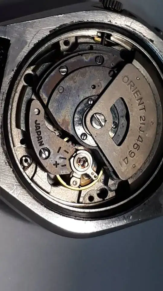

Hola a todos, buscando por el código del modelo he llegado a este hilo.

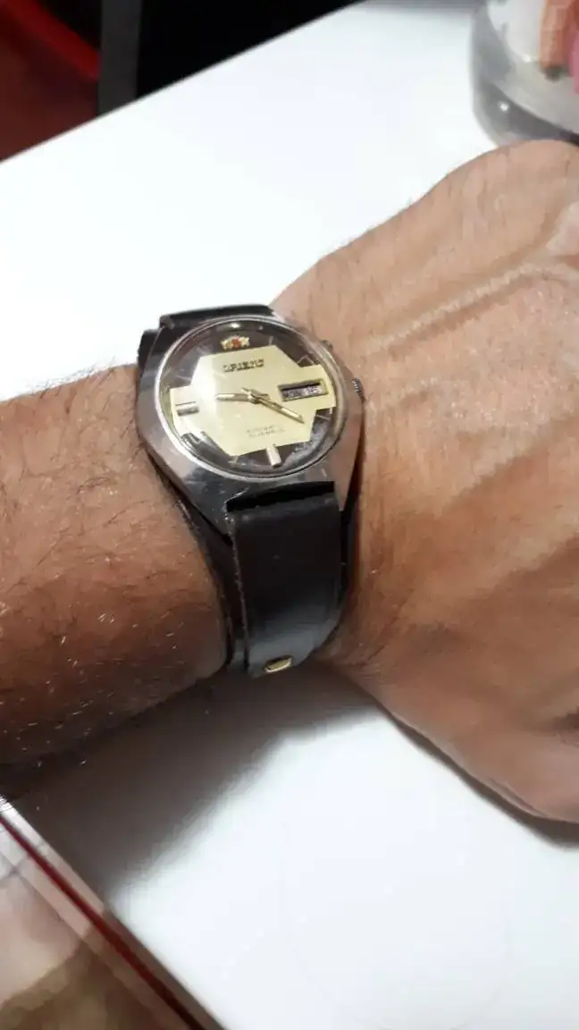

Mi suegro me ha dado un orient que tenía en un cajon, sin correa, y parado años. Retrasaba 50 seg al día,
Lo he abierto y he visto que estaba ajustado al mínimo así que lo he dejado en unos 6seg/día.
Tambien le he puesto una correa de cuero que tenía por casa hecha artesanal.

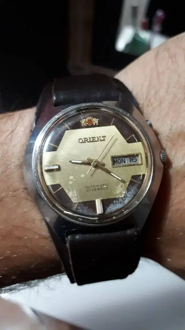

El problema que tengo es que parece que alguien le puso en tiempos los dedazos en la esfera, y me gustaría limpiarla. ¿Como le quito el plexi? Por delante haciendo palanca o necesito sacar todo el mecanismo? Gracias en adelanto, no me lo quiero cargar y soy novato, pero muy novato....
Buenas, no es necesario quitar el plexi. La máquina sale por detrás.Tiras de la corona y sale un lengueta que hay que manipular. Para limpiar la esfera polvo, dedos o aceites, se usa en relojería rodico pero dependerá del tiempo de exposición para la fijación-corrosión de la pintura de la esfera. Saludos
