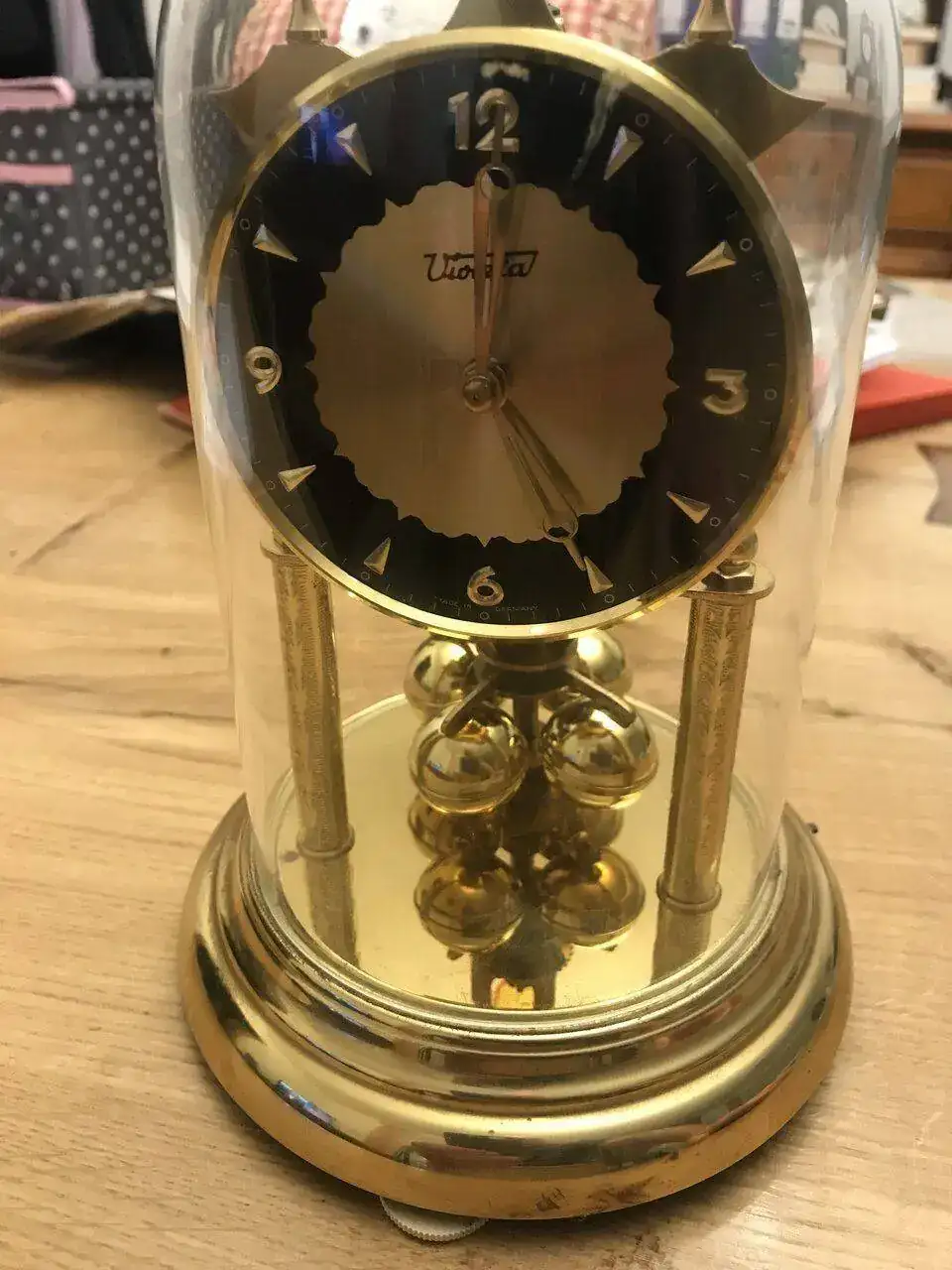

Hola he conseguido este reloj que me gusta mucho,en vez de pendulo tiene un cable de acero unido a unas bolas que hacen la función del pendulo,apeló a vuestra sabiduría para que me digáis cuál puede ser el problema de que no arranque,saludos

Es un reloj de pendulo de torsion, si está limpio y el hilo que sujeta la parte de las esferas está bien puede ser un problema de nivelación. Yo casi me vuelvo loco para echar a andar el mio, despues de un par de horas intentándoli lo di por imposible y quedó arrinconado. Un par de años despues volví a intentarlo y despues de jugar con las rueditas de nivelación de la base despues de 5 minutos ya no se paraba. Con esto te quiero decir que vayas con calma a la hora de nivelarlo. Un saludo

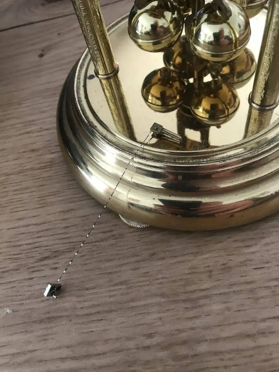

Hola buenos dias,cómo veréis en la Foto intentando ajustar el tenedor o la pinza que hace juego con el áncora he roto el alambre solo con mirarlo,cuál es el nombre de ese alambre para conseguirlo aquí en Alemania,que tengan un buen fin de semana

Hola, tienes que pedir un hilo de suspensión para un reloj de aniversario o de 400 dias. Hay varias medidas asi que asegurate que la que pidas coincida con la tuya

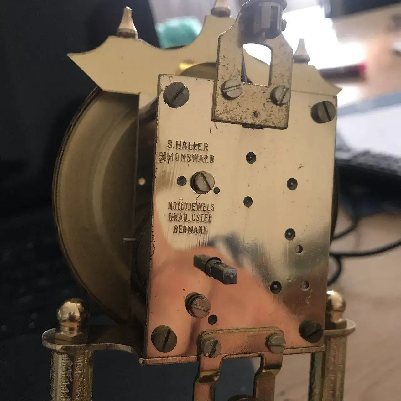

Hola tonito aquí están los datos que he conseguido
S.Haller
Simons Wald
NO(c)Jewels
UNAD,USTED
Germany
El movimiento mide alto 6,1 ancho 4,4 grueso 2,4
Y el largo del alambre con soportes es de 8,9
Con estos datos es suficiente para averiguar que alambre necesita ,saludos a todos y que paséis un buen día

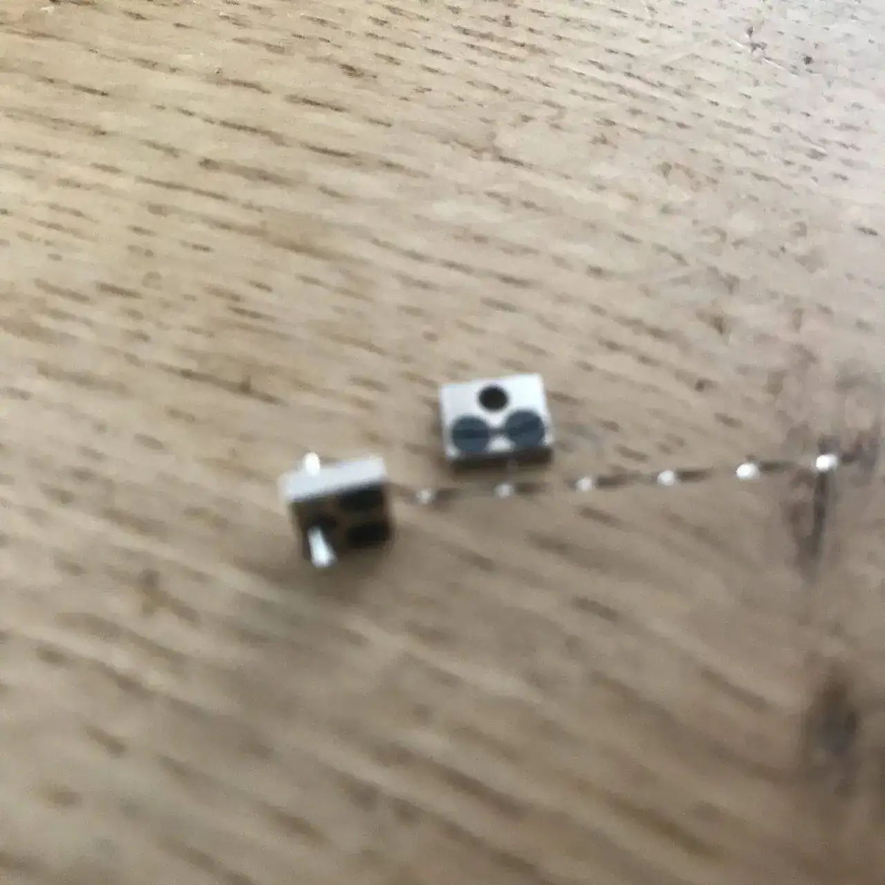

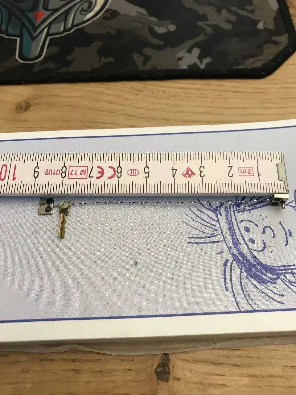

Hola tonito muchisimas gracias por buscar las medidas del dichoso cable,aunque he medido el cable roto y el largo no es el mismo,no importa porque comprare un paquete de tres alambres y haber si hay suerte
Este es el alambre roto,saludos a todos y gracias por vuestra ayuda
    144,1 KB · Visitas: 156
viste el enlace y el plano de montaje
Hola tonito,si que lo vi por eso digo que la medida no cuadra con la que yo tengo,a lo mejor lo repararon y no lo consiguieron,muchisimas gracias por tus consejos y veremos cuando reciba los alambres si lo consigo,saludos Alvaro
los datos que te he puesto son los del fabricante, son los correctos, muchas personas no los conocen y ponen lo que pillan
Hola lo primero que tienes que saber es el tipo de reloj que has comprado o conseguido, bueno pues como te ha dicho Mondm es un "400 dias" y se llama asi porque el lo que deberia durar el remonte o cuerda; tambien se llama de pendulo de torsion por la caracteristica del muelle de suspension que lleva ese pendulo. La caracteristica de ese pedulo es que es "un pendulo motor" osea que gira o rota al rededor de su eje a diferancia de los pendulos de gravedad o de Huygens, que giran o se mueven sobre una circunferencia exterior subiendo y bajando una lenteja que sirve de contrapeso.
Que diferencias hay entre estos dos pendulos, pues una muy sencilla que los pendulos de gravedad son muy sensibles a la temperatura y por ende poco precisos sobre todo si no llevan compensador de temperatura y el alargamiento o el acortamiento de la longitud de este pendulo afecta a su precision, ademas el cambio de presion de los muelles si es que no son de pesas afecta a dicha precision aunque menos porque al ser un pendulo sincrono aunque vaya perdiendo inercia por la fuerza del muelle real queda compensada por el menor recorrido de este, ( a mayor velocidad mayor recorrido, a menor velocidad menor recorrido, queda compensado)
Bueno pues al pendulo de torsion no le afecta para nada la gravedad y por ende el alargamiento o acorte del pendulo por la temperarura.
Es un pendulo tambien sincrono que se mueve en el plano horizontal, que necesitaria muy poca inercia para su "funcionamiento" lo dejo entre comillas y me refiero a los ATMOS como estos relojes consiguen tal precision ( pues porque llevan un pendulo de torsion y porque tienen siempre mas o menos el mismo remonte durante toda su vida si el fuelle no pierde el gas y funciona correctamente.
Que diferencia puede haber entre los 400 dias y los ATMOS ?
Pues puede que no mucha
