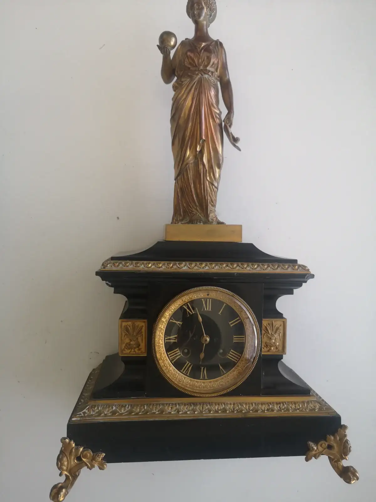

Saludos, acabo de adquirir este reloj en una subasta, inicialmente lo compré solo como decoración, pero se me ha despertado la curiosidad de ponerlo a funcionar.
Exteriormente es de mármol negro y bronce, mostrando una figura que es Urania, la musa de la astronomía. No sé si alguien es capaz de identificar el fabricante.

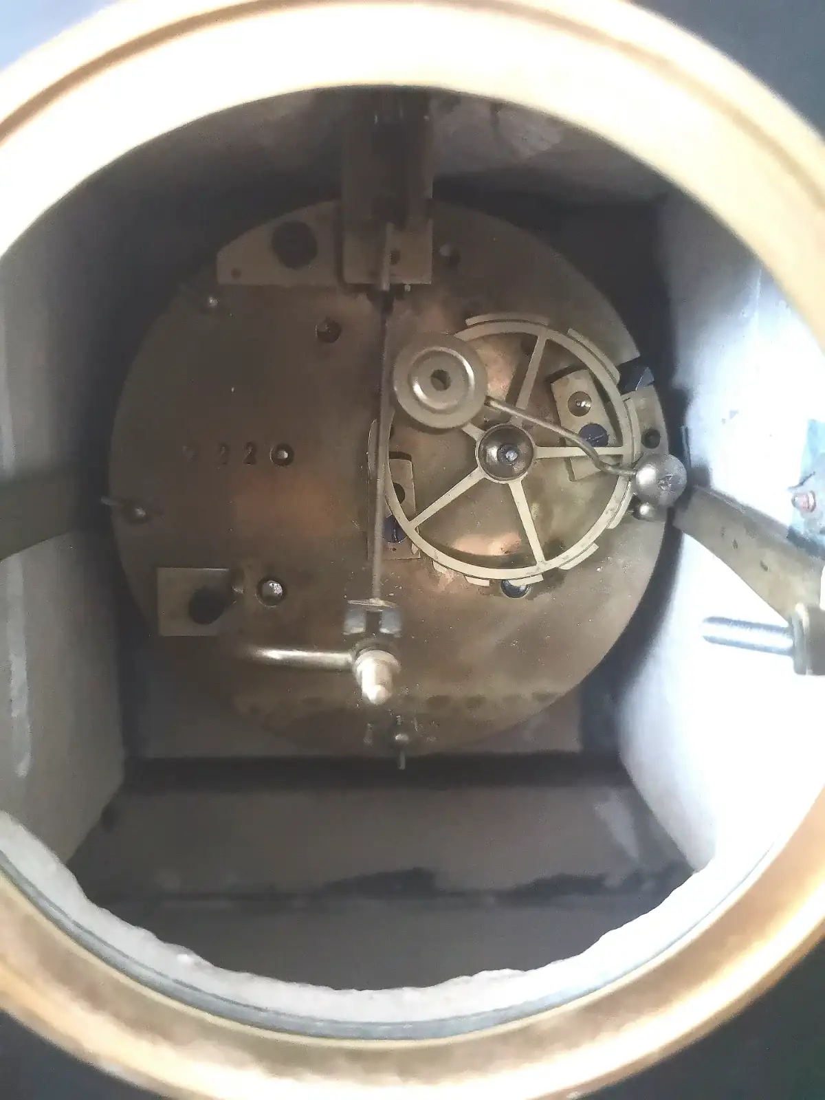

En el interior se aprecia maquinaria tipo París sin marca de fabricante. No lo he desmontado, pero veo que le falta el péndulo. Si no me equivoco los números 5 y 2 indican que la longitud del péndulo correcto sería 13.98 cm.
Venía sin llave, pero comprando una y dando cuerda funciona, solo que al triple de velocidad de lo normal, al no llevar el péndulo. Da también las horas y las medias, solo que con un desfase de 3 entre las horas y los gongs.
