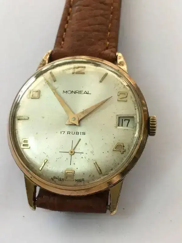

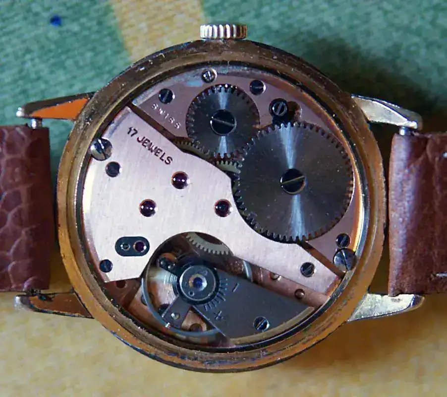

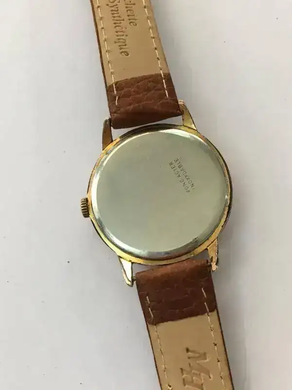

Hola, sabéis algo de éste reloj Monreal? como siempre,calibre, año etc. En el interior de la tapa hay una numeración:11596
Monreal calendario.webpMonreal calendario tapa.webpMonreal calendario maquinaria.webp
marca no registrada. El calibre parece
[TABLE="width: 100%"]
[TR="bgcolor: #F8C8C8"]
[TD="width: 250"]
Fig. 1 Fig. 2 Fig. 3 Fig. 4 Fig. 5 Fig. 6
[/TD]
[TD="bgcolor: #FFD2D2"][SIZE=+1]AS 1560[/SIZE]
Características
manual viento
secundario
datos
13 '' ', Dm = 29.0mm, Do = 29.4mm
H = 3.2mm
F = 0.8mm
T = 1.7mm
17/21 joyas
f = 18000 A / h
reserva de energía 37h
Equilibrar personal U2441 /
EquilibrioU3128con / sin tornillos
Vástago W2539
Muelle / batería
Zf1154, 1.45 x 11.5 x 0.13 x 360 mm
Manos
1.50 x 0.80 / 0.20mm
Comentarios acerca de los datos[/TD]
[TD="width: 40%"]
Observaciones
llamada
opción Wehrmachtswerk (movimiento del ejército) Regulador Triostat:
unidad con tres características de ajuste: ajuste de precisión para la velocidad y ancho del pin del regulador, así como las
diferencias del portador móvil entre 1560, 1561, 1587, 1589, 1594, 1606, 1609, 1616, 1617, 1618, 1623, 1648, 1697
Ejemplo, año: firma; dispositivo de choque
1-2) ca. 1960: suizo, 21 joyas; Incabloc
3-6) ca. 1955: 17 joyas - DMR; Incabloc
( Triostat )[/TD]

Hola Monreal, creo era una joyeria-relojeria que se hizo marcar o marco algunos telojessin marca. Ojo que esas marcas son más recientes que el reloj en si, puede haberse añadido después. Fijate que el texto de la esfera esta puesto con un tampon. no existe la marca como tal. Y el año parece mediados finales de los 40 por no llevar incabloc como ya han dicho bien. Un saludo
