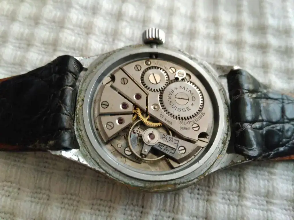

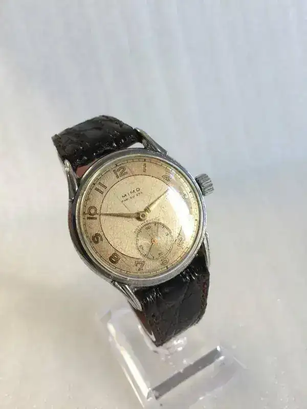

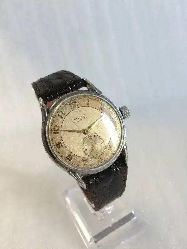

Buen día de domingo a tod@s,

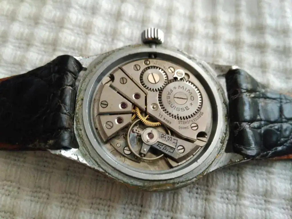

en esta ocasión os muestro mi reloj Mimo, con esfera de dos tonalidades (que en las fotos no llegan a verse en toda su fermosura:)). Funciona perfectamente, de momento. El movimiento parece tener relación con el AS 1130, pero no sé... a ver si me echáis una manita para identificarlo. Muchas gracias como siempre y un abrazo.
Me suena a Unitas, por el estilo del puente del rochete... Los otros puentes del rodaje cortados tiene la distribución también de los Unitas 6xxx. Te lo digo de memoria, buscamos en Ranftt que seguro se parecen
Muchas gracias, vamos a mirar
Diferentes puentes, pero sigue siendo un AS 1130...los hay de todas las formas
eso me parecía, aunque en internet no he visto ninguno como éste que esté identificado. Gracias
Buen día amigos; recomiendo que el amigo gleszmadrid le quite el cuadrante para ver el rte. de t...
Me parece que es un AS de 11 líneas aprox. y no AS 1130 (13Líneas) - pero puede ser de la flia de los AS???
Una máquina igual a esta con los mismos cortes fue utilizada por GP.
Un saludo, Luis desde Argentina
Muchas gracias Don Luís, un honor. No tengo ni idea de desarmar un reloj, así que lo llevaré al relojero a ver qué dice. Su hipótesis tiene total sentido, teniendo en cuenta que un alemán dueño de Mimo compró GP en 1928, según leí.

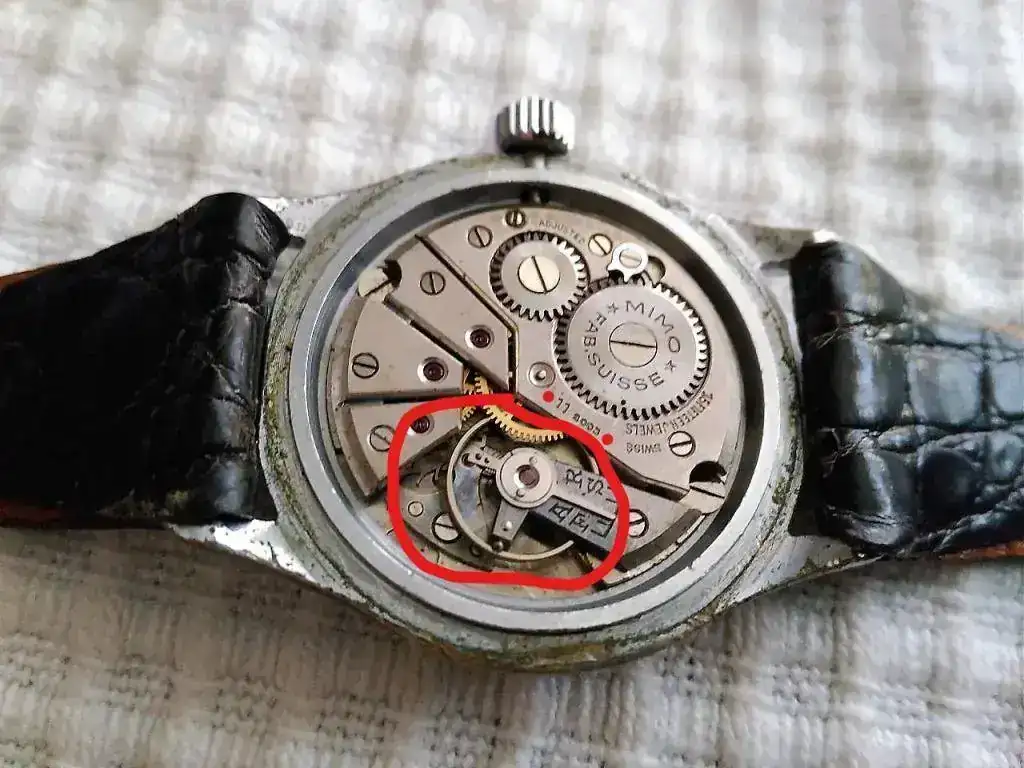

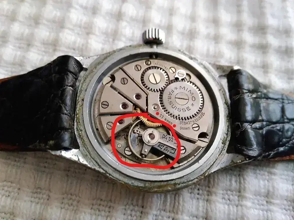

glezmadrid, a ver si con una lupa logras descifrar lo que hay entre los dos puntos rojos y luego sigues mirando entre la circunferencia si logras ver algo.
Ver el archivos adjunto 580813
Entre los dos puntos rojos pone: 11 2003; en la zona de la circunferencia no logro ver nada, no sé si será porque el reloj está funcionando y eso me impide ver si hay algo grabado en el fondo del reloj. Muchas gracias
seguimos sin conocer el calibre. No encuentro relación con el número 11 2003. Dinos el diámetro de solo el calibre.

veamos maestros y amigos que opináis. He encontrado esto.
y esto.

Buen día cesccat; lo felicito por la investigación que nos cuenta la historia de la fábrica GP con la relación con la fábrica MIMO!!!

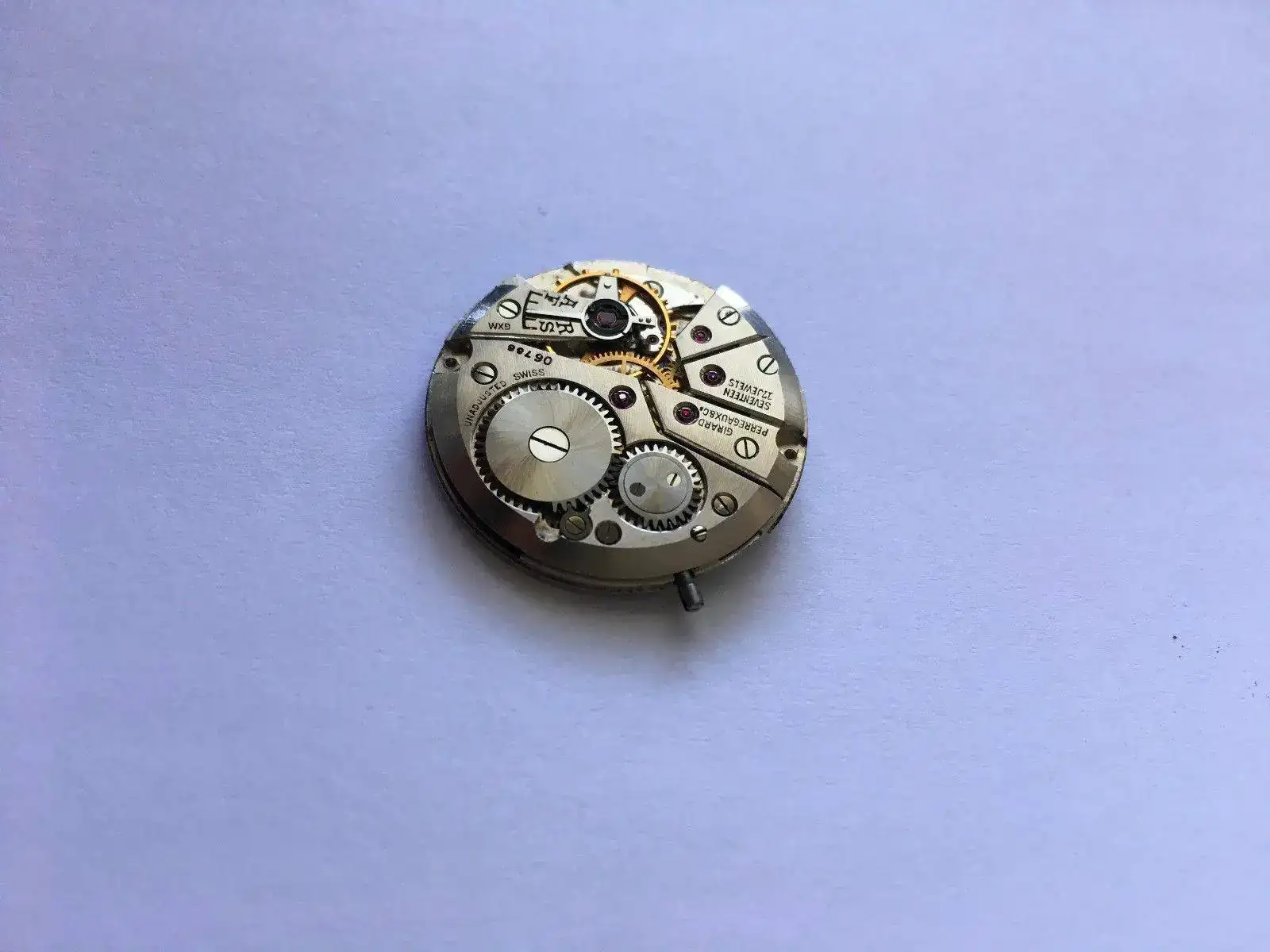

El rte. de tiret nos demuestra que es un Peseux pero...encuentro algo raro en la rda. corona. Uno tiene 1 solo tornillo que sujeta la rda. corona y el otro en la misma rda. tiene 2 tornillos como toda la línea de este calibre???
Por favor cesccat - investigue el porque de 1 solo tornillo en vez de 2 ???
Gracias, Luis desde Argentina
Muchas gracias a todos por vuestra inestimable ayuda, esto es investigación en estado puro. Lo aprecio mucho
