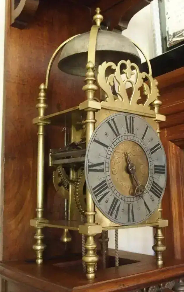

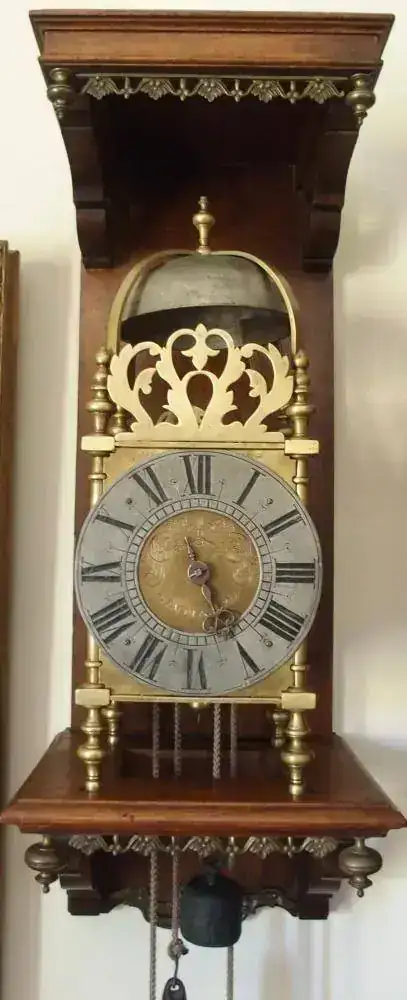

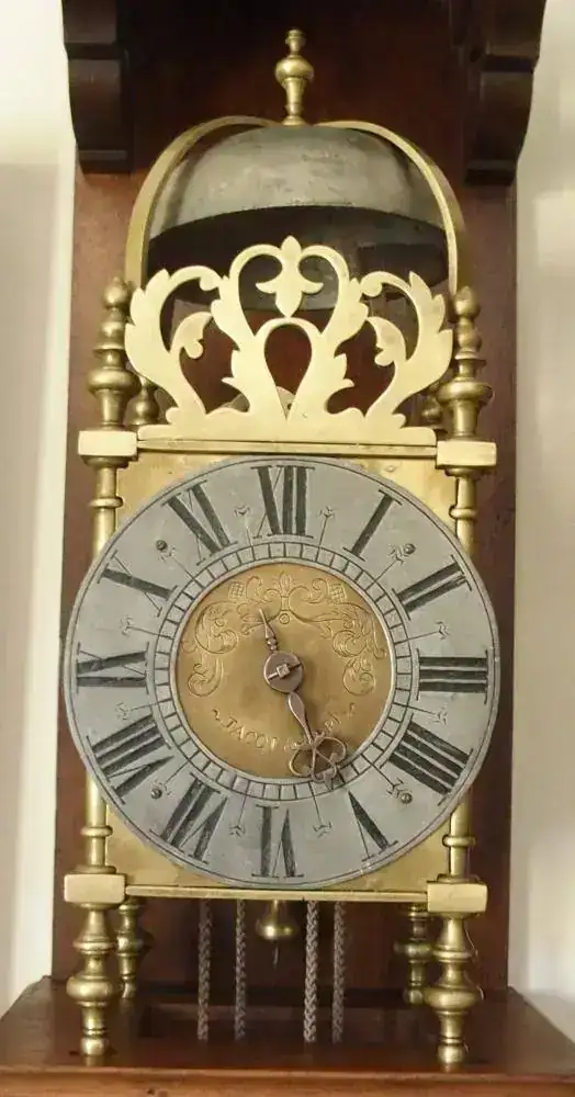

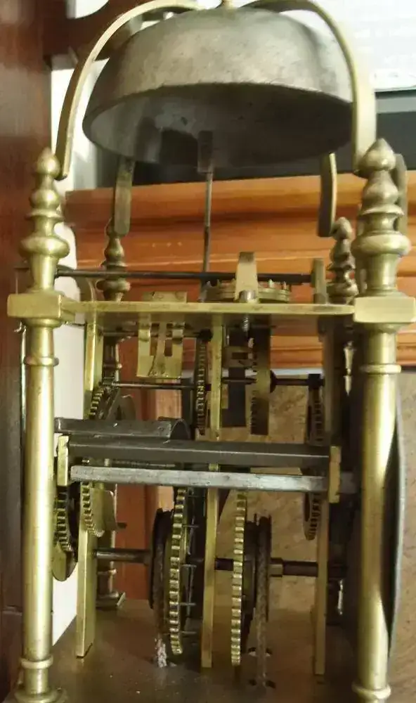

Hola compañeros que os parece este reloj tipo Linterna finales del siglo XVII.
Suena horas completas, cuerda con pesas para 20 horas. Maestro Relojero Jacot a Paris.
Lo compre en París en un anticuario que no tenia relojes. me lo puso en marcha un relojero amigo.
esta muy bien ajustado y mantiene buena hora.

Hola, como objecto decorativo es precioso, como reloj nos transporta a una epoca y como poseedor debes estar orgulloso de esa pieza que esta muy bien conservada, espero que sea original
Hola cronopios
Antes que nada, felicitaciones.

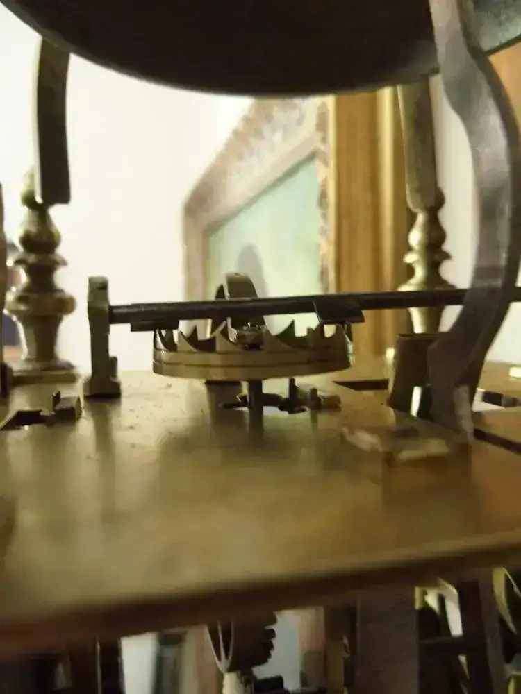

Precioso reloj con escape Verge.
Excelente incorporación a tu maravillosa colección de relojes.
Felicitaciones.
Abrazos
Hola elmonje. por supuesto que es original, salvo las cuerdas que sostienen las pesas, todo es original, incluido el mueble que lo sostiene.Fue un reloj elegido como pieza de decoración y se hicieron muchas replicas, pero todas son fáciles de distinguir.
Gracias, barista, encantado de volver a saludarte compañera.
precioso reloj linterna, se asemeja a las linternas inglesas , su estado es impecable, de donde sacaste la fecha de su datación..saludos
Buena pregunta compañero tonito. Te adelanto diciendo que mi especialidad son los relojes de bolsillo, no porque sea un maestro, ni nada de esto, porque llevo 25 años coleccionándolos, y de la relojería gruesa se lo justo. Pero mi amigo y relojero Jesús García, con una colección de relojes importante donde destacan dos orejones autómatas de Villena, de los que solo se construyeron 12. Pues él me dio luz de estos relojes, el maestro relojero Jacot solo encontramos en el TARDI a su hijo, pero nada del padre, por lo que no ayudo mucho, Jesús en su colección tiene relojes de este estilo pero sin firmar, lo que me indica que no serian maestros y serian de pueblo pues se ven mas modernos y también con una sola aguja, pero al estar firmado y con la calidad de este, y de París, si ya se estuviese utilizando la segunda aguja, la estarían poniendo, por lo que la conclusión es que se fabrico a finales del siglo XVII. (En cualquier caso, a partir de 1700, todos los relojes empiezan a incorporar la segunda aguja)
Una preciosidad digna de un museo, estos son relojes para admirar, sencillos, y con el encanto medieval que les caracteriza, si señor muy buena pieza.

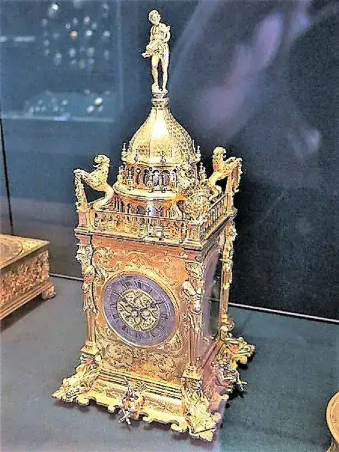

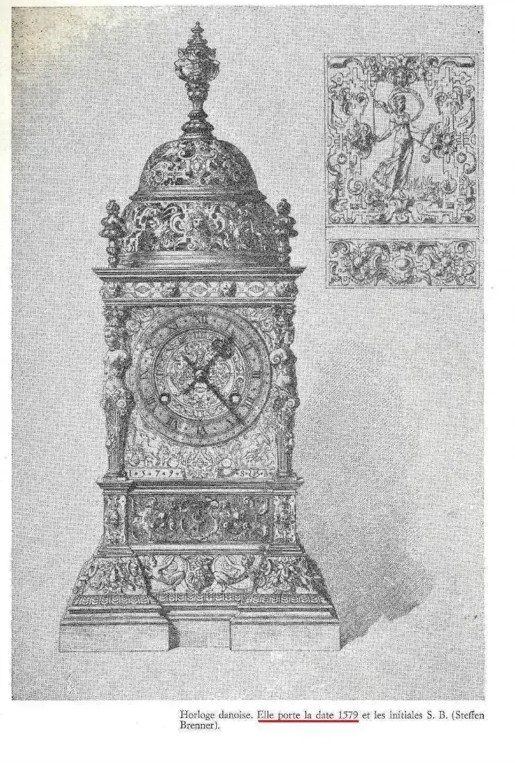

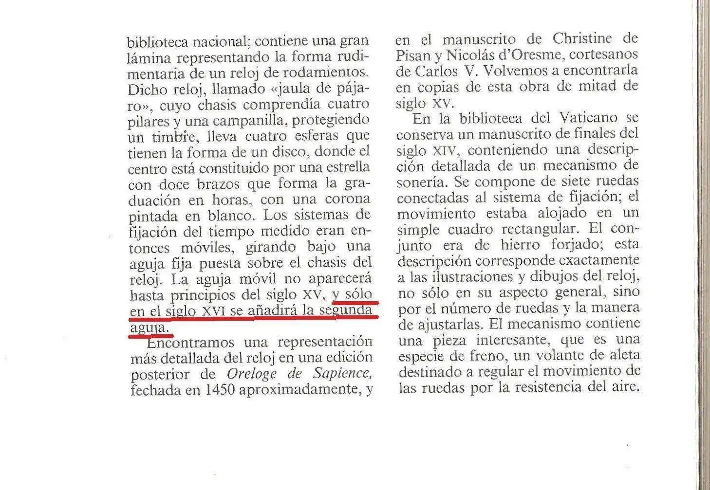

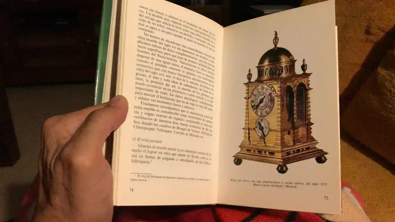

La mejor manera de corroborar lo que dije en mi anterior intervención son las imágenes siguientes.
Las primeras fotos corresponden a relojes con agujas de horas y minutos, algunos de principios del siglo XVII y otros de finales del XVI.
La última foto de relojes con una sola aguja de mitades del siglo XVIII y algunos posteriores.
Fotos 1, 3 y 5 del libro “La pendule Française des origines a nos jours” TARDY
Foto 2 del libro “guía de relojes antiguos” edc. Grijalbo
Foto 6. del libro “Wat zijn antieke klokken en barometers waard” Reinold Stuurman
Foto 4. Reloj fechado en 1.590 y que se encuentra en el museo de Louvre. Ver en el siguiente enlace
https://commons.wikimedia.org/wiki/..._en_forme_de_tour_carrée_(Louvre,_OA_671).jpg
Por lo tanto, se puede comprobar que tal como dije en mi intervención anterior se construyeron relojes de una aguja y de dos simultáneamente durante aproximadamente dos siglos.

Del reloj del Museo de Louvre, del siglo XVI, y del resto que aparecen en Tardy y en los otros libros, no tengo motivos para pensar que no son originales.
Los que han llegado hasta aquí ya se habrán formado una opinión sobre este tema, y con la siguiente imagen del libro “El arte de la relojería” de Libuse Uresová, donde dice que la segunda aguja se implantó en el siglo XVI doy por finalizada mi intervención en este tema.
