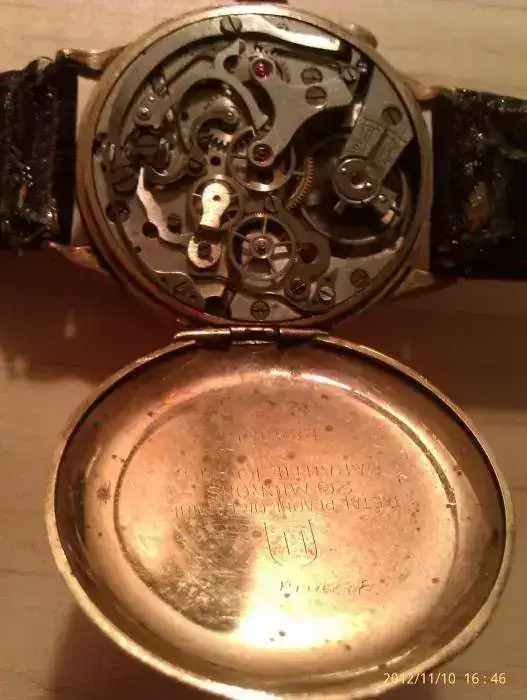

Buenas noches, no se si lo estoy haciendo bien, la pagina me parece complicada, acabo de entrar, no se si estoy escribiendo en la historia de alguien, si es asi disculpas. tampoco se si este mensaje lo podra leer alguien. El caso es que me llamo Manuel y he heredado un reloj de mi abuelo del que se poco. En la esfera pone lavina, es de oro, tiene cronometro, funciona con cuerda, tiene una tapa por detras que oculta el mecanismo y en la tapa hay unas inscripciones " Metal plaqué or lamine, 20 microns, garantie 10 ans, 283255 " y unas LL dentro de una especie de arco de medio punto. Se que mi abuelo lo tuvo sobre el año 1940. no se enviar fotos todavia
Sin fotos es complicado saber algo. A bote pronto, por lo que dice esa inscripción, no es de oro, sino chapado. Me atrevo a decir que es bastante probable que sea de los 50, quizá de los 60. Y si no me equivoco, por aquí se comentó que podía ser una marca subsidiaria de Favre Leuba. Si pudieras remitir alguna foto y como anda de marcha, tanto dando hora como su crono, seguramente algún forero más te podría dar más detalles.

Lavina fue una de las muchísimas marcas con relojes mecánicos que surgieron en Suiza con el boom de la relojería. Sus movimientos eran Peseux en la mayoría de los casos, ya que se llegó a un acuerdo por los años 30 con esta empresa. Te dejo un anuncio de un periódico de la época donde podrás ver anunciado tu marca de reloj...

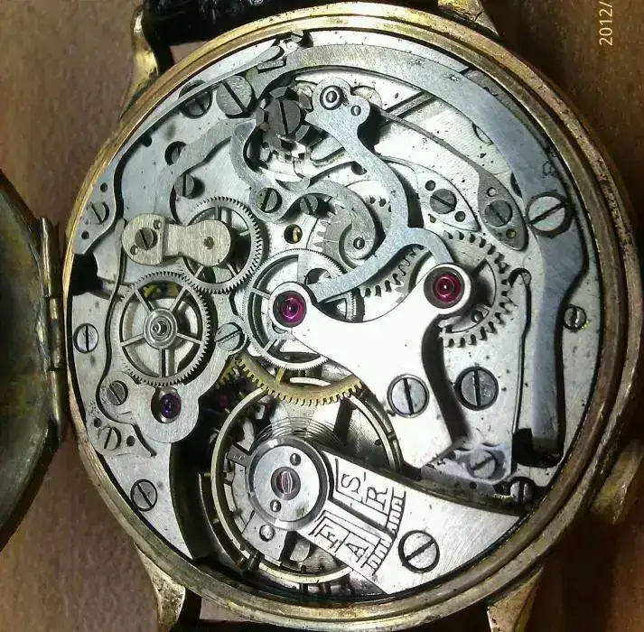

Intenta colocarlas a un tamaño mayor.
Asi es imposible identificar el calibre.

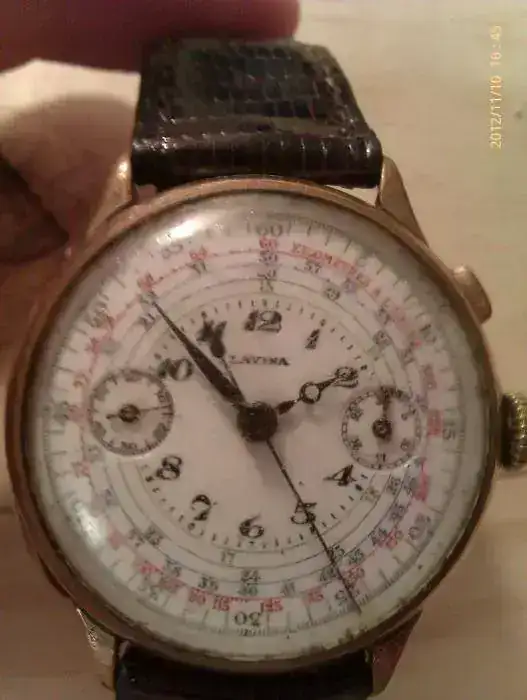

Buenas tardes, gracias gotzon555, espero que sea esto lo que me querias decir, muy amable.
Reloj Lavina
Buenas tardes, asi creo que sen ven bien, siento haberos mareado tanto.
Espero que asi si me podais decir algo sobre este reloj.
Hola amigo, bienvenido a este afable rincón.
Precioso reloj. Con una rara caja abisagrada construida por Louis Lang,SA. Una empresa que se dedicaba a fabricar cajas para relojes que esta registrada en 1935, por lo tanto sus datos de antigüedad del reloj son correctos. También destacar el bonito dial que parece de porcelana con varias escalas serigrafiadas
El movimiento que utiliza es un Landeron con rueda de pilares, de buena calidad y resultados, pero no puedo indicarle nada más porque no lo veo claro.

Buenos dias, Gracias Fernando (kalimocko). En efecto es ese el simbolo que figura en el interior de la tapa. Gracias por darme algo de información del reloj no se nada del reloj, ni de este ni de ninguno. El reloj tiene un cronometro que funciona pulsando el boton lateral, con nueva pulsación para y con otra vuelve a posicion de cero, a estado el reloj guardado en un cajón desde al menos el año 1970, que yo sepa no se ha limpiado jamas, tiene un cristal muy arañado y la correa se ha cambiado una vez, la que tiene ahora es de piel de lagarto, cambiada por mi padre muy chapuceramente, la anterior me pareció oirle a mi padre que era de cocodrilo.
Podria ser un Landeron 39. A ver si Don Luis nos lo confirma.
Creo que se merece un paso por taller para limpieza y puesta a punto.
Saludos. :ok::

Buen día; sí mal no lo recuerdo - para mi es un calibre Landeron / hahn de 13 líneas.
Un saludo y gracias. Luis desde Argentina
Buenos Dias, Landeron 39 o landeron/hahn de 13 lineas.?

Después de mirarlo detenidamente, estoy de acuerdo con Don Luis. Es un landeron hahn.
