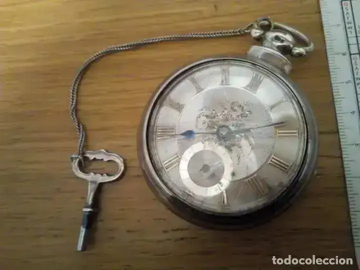

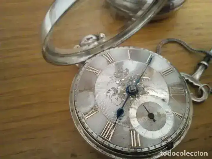

Os agradecería opiniones sobre este reloj inglés de mi colección; ¿de qué época podría ser? Solo sé que es inglés y poco más. Tiene 5 cms de diámetro y es bastante pesado. Funciona perfectamente. Muchas gracias.

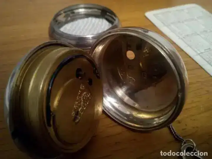

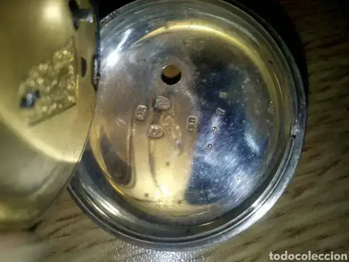

la caja tiene los punzones de Birmingham le construidos en el 1875 constructor John Harris Norfolk Street Coventry.

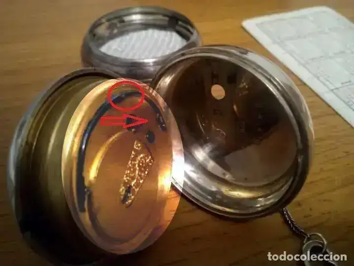

si abres el para polvo también podemos ver el movimiento. tienes que desplazar la tajadera de acero y levantar el para polvo.
un saludo enrico

Tengo interés en saber si la llave de dar cuerda acompañaba al reloj, esas llaves las ice yo y son únicas..
Gracias..
La llave que le acompaña la ice yo, me podrias decir si no te importa si la compraste con el reloj..
Gracias..
Gracias por la información, oses. Efectivamente, la llave venía con el reloj, no la compré aparte. Cuando compré el reloj venía tal y como viene en las fotos. Pensaba que sería la llave original.... Pero por lo que dices no lo es.

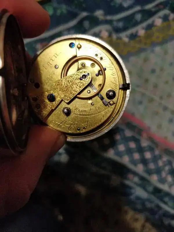

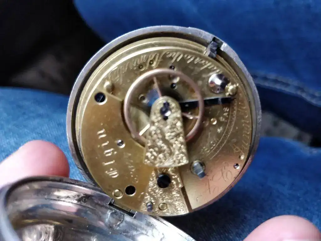

Tras seguir el consejo de eri231 y quitar la tapa que cubre el movimiento me encuentro esto:
La inscripción dice: Elgin 32677 A.C. Junner, maker to the admiralty.
O sea que no parece como decía eri231 que el relojero responsable sea John Harris.
obviamente John Harris (IH) , es el constructor de la caja. la fotografía muy desenfocada, seguro que el relojero es Junner?
un saludo enrico
segurien please, una mejor foto mas enfocada que permita leer
Buenas tardes.
Tal como se ha indicado, IH es el platero fabricante de la caja en Birmingham. El año de fabricación parece ser 1900, lo cual indicaria que se trata de un reloj tipo fusee tardio, aunque podria ser tambien de 1876 (la forma de la "a" no se aprecia muy bien).
El frabricante es A.C. Junner, que por aquel entonces debia ser fabricante de relojes para el almirantazgo. La localidad de Elgin se encuentra en escocia.
Espero que esta foto sirva más. Siento el malentendido Enrico; ya me disculparás por favor. Gracias a todos por vuestros comentarios; de verdad que os los agradezco.
Buenas tardes.
la fecha provista por Schum es adecuada ,1900, el relojero Andrew C. Junner estuvo en sociedad con el padre. pero del 1893 continuo solo y se firma A.C.Junner
un saludo enrico
Muchas gracias por la información.
