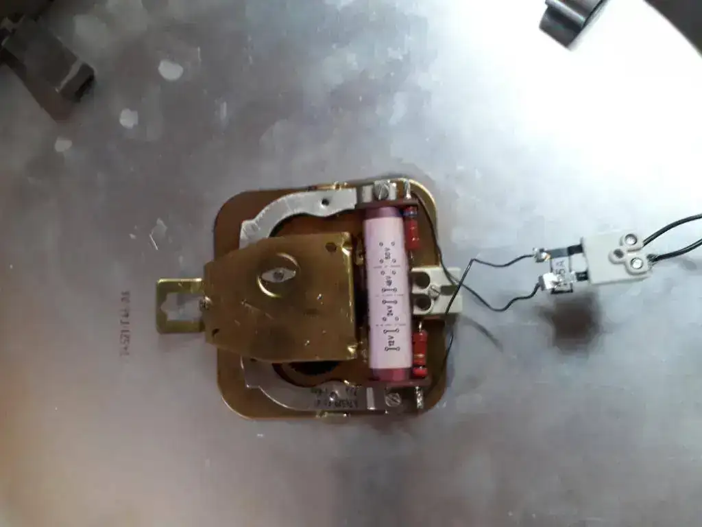

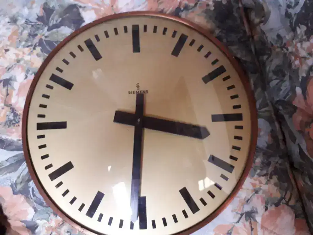

Hola . He comprado 3 relojes industriales Siemens y yo creía que con meter 12 v eso funcionaría. Pues no .no hace nada solo cada vez que conectó a 12 v mueve la aguja 1 minuto . Voy a una tienda de electrónica para buscar algún rele que le de corriente cada minuto y no les interesa mucho el tema . Voy a un relojero y me dice que me falta el reloj patron . 700 e me dice que vale . Como que no . Alguien sabe si seré con algo capaz de hacer funcionar los relojes ? No hace falta que sean sincronizados... alguna idea para que eso funcione ? A ver si puedo poner alguna foto . Gracias e todas formas ... 20180922_100732.webp20180922_100820.webp

Efectivamente, lo que tienes son relojes esclavos, necesitan un reloj madre para hacerlos funcionar;
Venden, por ejemplo en Ebay, un generador de impulsos para mover esclavos, unos 30 €.
A cada impulso que se les da, hay que invertir la polaridad, asi es como funcionan.
Suerte. Un saludo

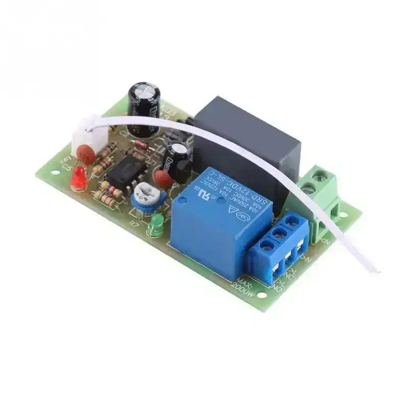

En Amazon tienes este modulo interruptor con retardointerruptor con retardo.webp
Los tienes tambien a 12 v. digitales, en kits los hay con enclavamiento, hay mucha tecnologia para hacer lo que tu quieres

Muchas gracias a todos por las resuestas. Menudo lío tengo . Pongo en eBay generador de impulsos y me sale de todo menos lo que busco . Yo creo que busco una pieza que yo conectó a 220 y me tiene que sacar 12 v en CA cada minuto exacto ... no .por otro lado me vende un chico de gerona un reloj patron por 150 . Lo unico que los tendria que colocar siempre sincronizados ... tampoco se si eso me interesa mucho . No se voy a seguir buscando a ver si me aclaro un poco . Saludos
El que digo es este, funciona muy bien y esta diseñado para este trabajo.:
Gracias . El principal problema que tengo es que no se buscar.... No entiendo de relojes . No entiendo de electrónica. De inglés casi nada y de alemán nada... je je me crea una duda .este aparato me vale para los 3 o tengo que comprar uno para cada reloj ? Gracias por el interés...
Hola, Regulin si no entiendes de nada en relojeria industrial. Este circuito te vale para los 3 relojes, trabajara mejor con un relé aux. intercalado.
Este circuito necesita alimentación a 12 ó a 24 según el voltaje de salida que desees, el que alimentes será el de salida, en tu caso 12, aunque trabajarias mejor a 24.
