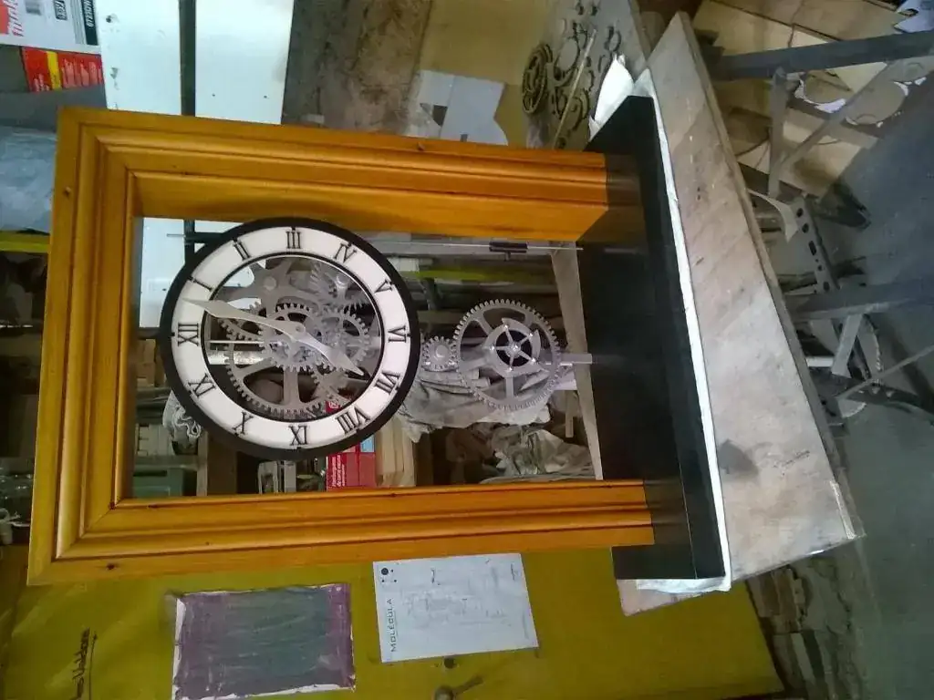

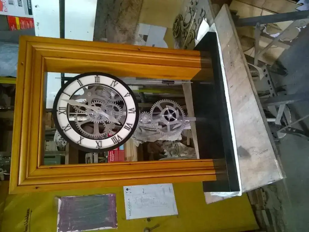

Hoy acabo de terminar uno con cuerda Se llama "Maduro" aun lo estoy regulando

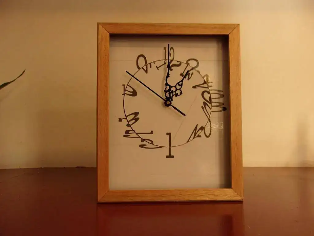

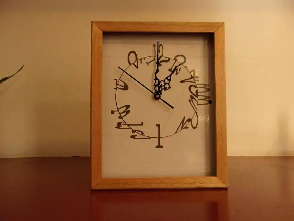

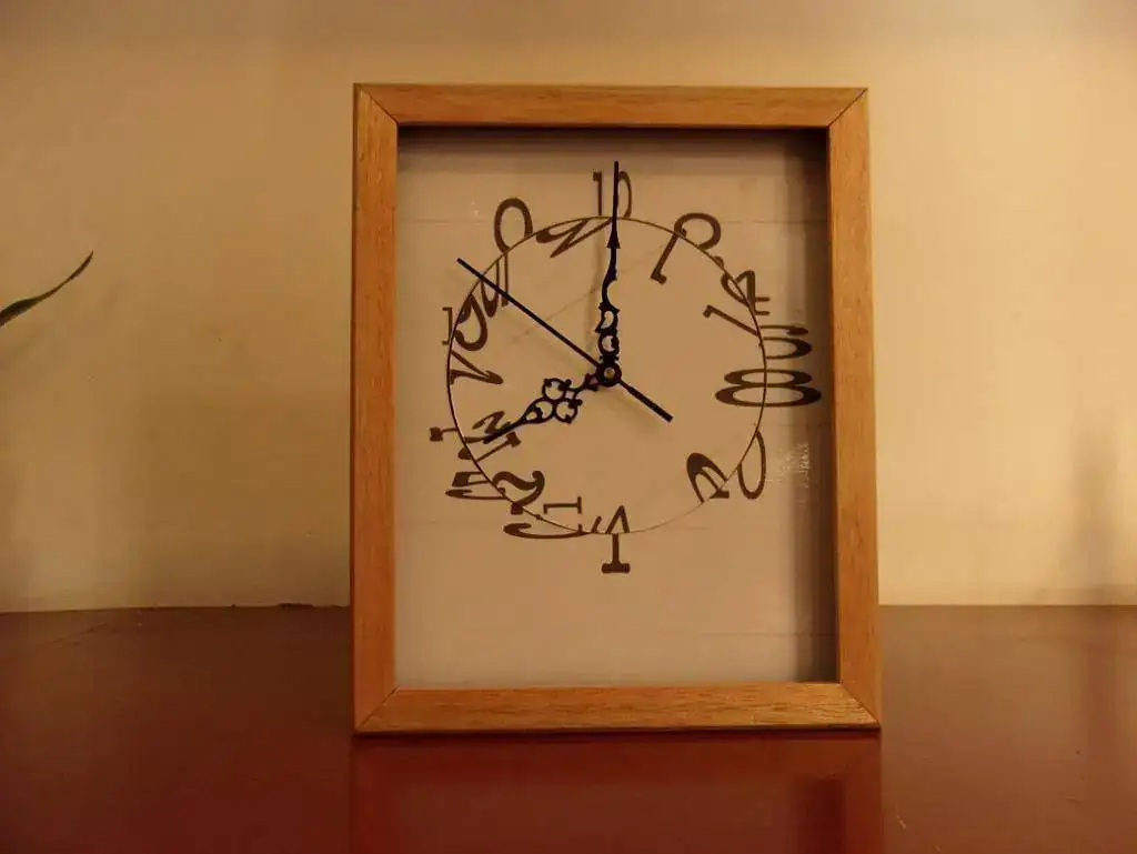

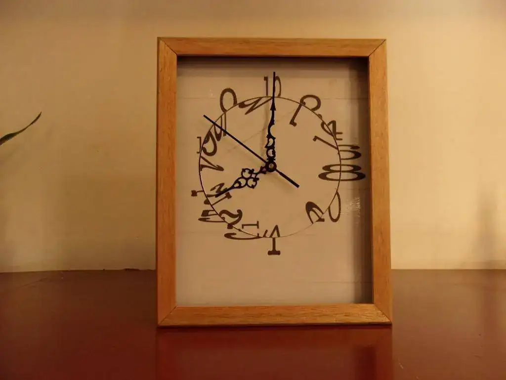

Que pasada, estuve viendo tu obra, de los relojes, el que mas me ha llegado ha sido el de media hora, ya que esta dentro de mi estilo, el surrealismo, por otra parte ha sido para mi una sorpresa, encontrarme entre ellas, la escultura, OPONO, la descubrí hace unos años en el MIBA, museo de los inventos, de Barcelona, cuando hablo de esta escultura, me preguntan, para que sirve, siempre les digo, es una innovación, una obra de arte, que alegría me dio al verla en un anuncio de TV, la alegría se ha incrementado al conocer al autor.
Ver el archivos adjunto 338052Ver el archivos adjunto 338054
Jajaj que bueno que te gustaron. A mi también me preguntan para que sirve? es divertido. El media hora también, uno de estos lo tiene un medico en la sala de espera de su consultorio y me cuenta que cada vez que sale a llamar al paciente que sigue, ve a alguna persona parada frente al reloj mirándolo, cumple con su tarea, llamar la atención.

Gracias por tus palabras, te cuento que generalmente los hago con pesas, me gustan más y son más estables que eléctrico o con cuerda. En el face tengo otros hechos asi, fijate , espero te gusten.
Ver el archivos adjunto 338029

Gracias por tus palabras. Ojalá puedas hacer tus relojes, es hermoso pensar algo y después verlo funcionar.
Te cuento que me pongo a investigar algún escape que me guste, lo pruebo un poco y cuando funciona veo en que soporte lo hago si en madera o metal o lo que sea que me entusiasme y asi sigo hasta que lo termino. No hago planos, es que es como una pintura o una escultura, sería imposible planear algo que va surgiendo, muchas veces la madera te va llevando a otro lado y va cambiando la idea original por otra que me gusta más.
En este último, el Maduro, cuento todo el paso a paso en mi face " Jos Valdora" y partió la cosa con unos marcos de ventana muy antiguos que quería usar y poner un reloj con pocos puntos de agarre al marco, que tenga un cuadrante grande con números romanos y que sea a cuerda, aunque al comienzo iba a ser con pesas pero lo cambié. Y asi fue saliendo.
Es hermoso lo que hago , me divierte mucho y como si fuera poco me los compran, jaja más no puedo pedir. No es un trabajo para mi, es más bien un juego. Ojalá puedas hacerlo como decias al principio.
