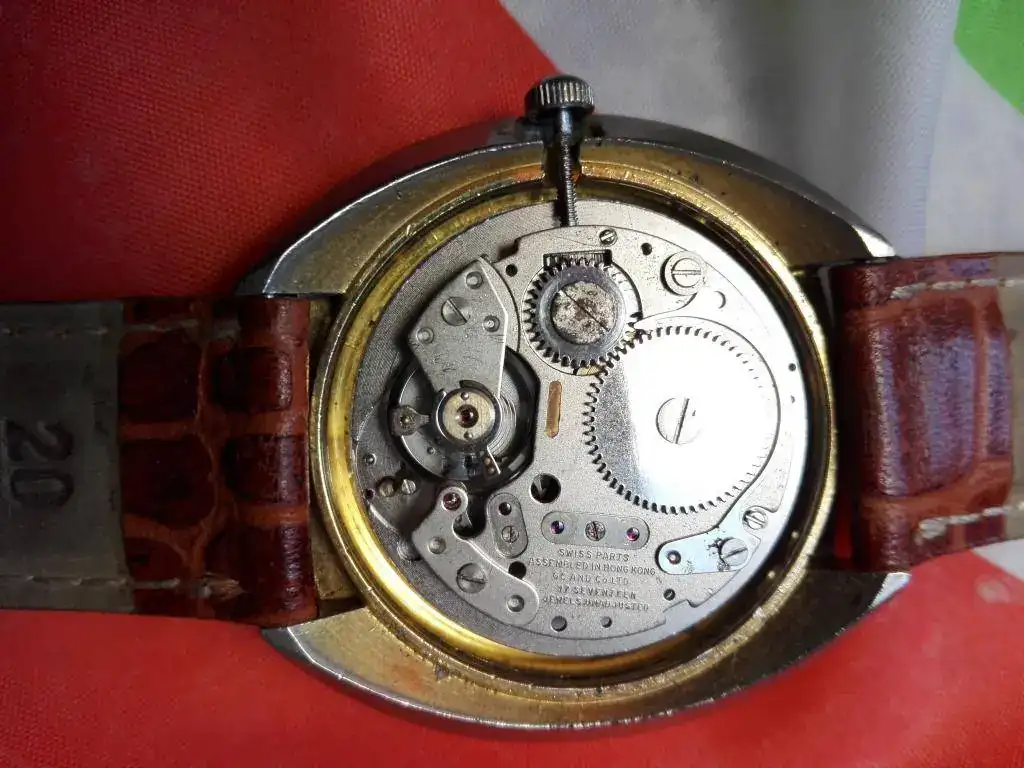

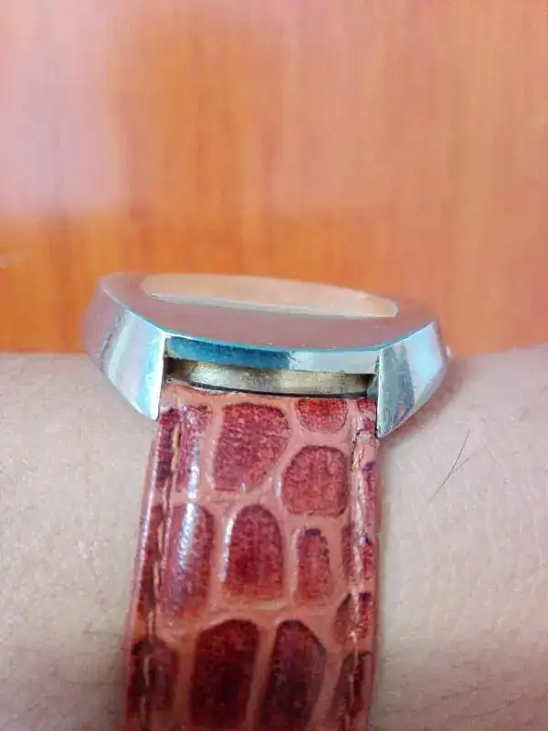

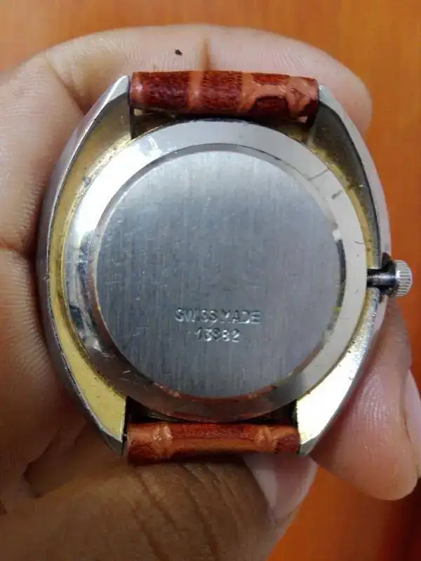

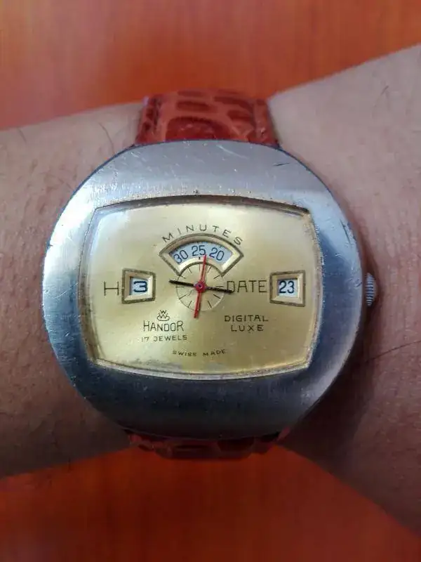

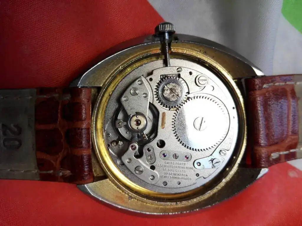

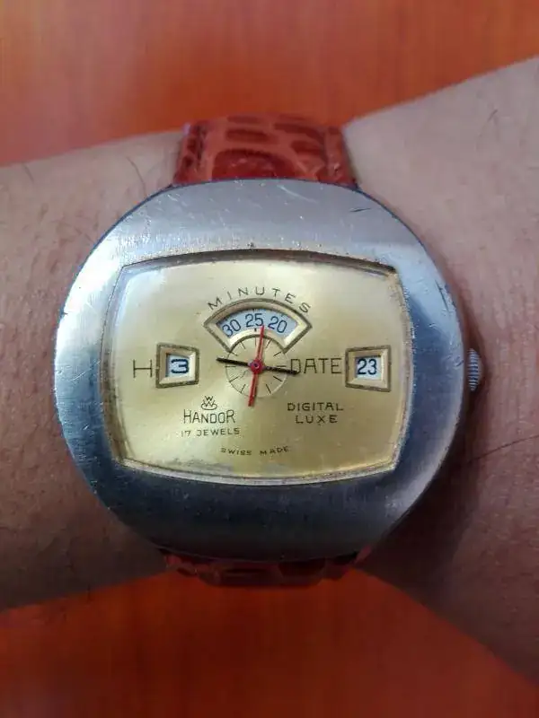

HANDOR RELOJ DIGITAL LUXE CON LECTURA DE HORA MEDIANTE VENTANAS Y CON CALENDARIO CORRESPONDE A LOS AÑOS 70'S.
Máquina: Movimiento mecánico, Calibre BFG 866.
Caja: Metálica.
Esfera: Dorada.
Brazalete: Cuero.
Luna: Acrílica.
Tamaño del Cuerpo del Reloj: 4.1 x 4.3 x 1.1 cm
Me pueden dar mas información de la marca y este modelo de reloj por favor.

[TD="bgcolor: #FFD2D2"][SIZE=+1]Baumgartner 866[/SIZE]
Features
manual wind
sweep second
Data
12 / 13.5''', Dm= 26.4 / 30.7mm
Do= 26.8 / 31.15mm
H= 4.65mm
(winding gear, lever cock +0.5mm)
F= 0.6mm
T= 2.3mm
1/17 jewels
f = 18000 A/h
power reserve 33h
Balance staff U2134 / U2133 / U2258
impulse jewel / impulse finger / tip pinions
Stem W2321
Mainspring / battery
1.15 x 13.0 x 0.135mm
Hands
1.89 x 1.09 x 0.28mm
Comments about the data[/TD]
[TD="width: 40%"]Remarks
pin-lever escapement
indirect minute, hand friction clutch on barrel (Roskopf type)
family:
866: sweep second
866(CLD): sweep second, date
866(CLDD): sweep second, day, date
866(digital): sweep second, digital display
866(digital,CLD): sweep second, digital display, date
875: sub second
Example, year: signature; shock device
ca. 1980: BFG 866, Buler Watch Ltd., Swiss Made, 1 Jewel - BFG 866; Novodiac
(Baumgartner 866(digital,CLD) without discs, 15.5''')[/TD]
[/TR]
[/TABLE]
LA MARCA
HandorHandor SABiel und Zürich, Schweiz; registriert am 25.3.1953
HandorBigorio und Herzogenbuchsee, Schweiz; registriert am 7.5.1978
[TD="width: 220"][/TD]
[TD="width: 190"] Tweka SA [/TD]
Hola, es de una marca de fantasía de los '70s, perteneciente a Tweka S.A.,
podemos ver en esta lista de sus marcas registradas,
cómo Wilson tiene la WW con el óvalo sobre la marca, al igual que este Handor que nos mostrás.
https://www.mikrolisk.de/show.php?site=280&suchwort=Tweka&searchWhere=all
Se trata de un movimiento BFG 866, como ya nos dijo Fran,
que eran máquinas económicas de escape a clavijas,
usadas por muchísimas marcas.
En esta versión tuya, con segundero central y hora/minutos digitales,
también podemos ver que dice Swiss Made en varias partes
y al mismo tiempo, "assembled in Hong Kong",
lo cual nos deja ver una realidad en los relojes, ya en esa época,
que hoy en muy común pero que nadie quiere mencionar en sus relojes.
Lo de "Swiss Made" suponía un porcentaje de componentes fabricados en Suiza para poder estampa esa leyenda,
así que tampoco en su totalidad el reloj era suizo.
También lleva la palabra "unadjusted",
muy común en los relojes destinados al mercado americano,
para evitar innecesarios impuestos, indicando que este movimiento carecía de ajustes de posición y temperatura
-aunque también se ve en marcas como Longines y Omega-.
